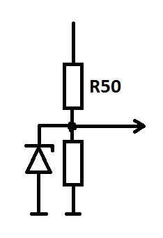

Под какую АКБ нужно? под липо 9s достаточно эти резюки поменять на 10 кОм. Удаляем R50 и вместо 15 кОм ставим 10 кОм. Резисторы эти там параллельны друг другу.
Я вообще паял подстроечник и подстраивал сопротивление вручную.
Если нужны другие конфиги или химия элементов лиион, то тут уже потенциометр нужно паять в другом месте.

Кстати, этот резистор отвечает не только за реген, но и за отключение контроллера по нижнему порогу..
Именно по этой причине его не удастся подобрать, если использовать Li-ion. У них нижний порог 2.5 или 2.7V.

Не удержался, воткнул 8S LiPo... Пока без БМСки, проверил, после зарядки разбег банок 0,01В... Куплю БМС-ку - поставлю. Доработал штатный зарядник на 33,55V, резистором выкручиваться не хотел, на имеющийся с ним последовательный резистор повесил бутерброд 100кОм. Сейчас поеду домой - проверю. :)

Здесь уже мелькала схема со стабилитроном, но ещё раз, резистор подбираем по нижнему, а по верхнему пусть стабилитрон режет...

Цитата: gde700 от 09 Апр. 2015 в 18:14резистор подбираем по нижнему, а по верхнему пусть стабилитрон режет...
Получается при превышении реген вырубаться не будет ?
Даже если угроза перезаряда аккумулятора ?
gde700
Если стоит нормальная симметричная БМС - никакой угрозы перезаряда не будет.
Не только схема была, но и оговорка, что используя стабилитрон мы рискуем тем, что +Батки может пойти через R50 на вход контроллера. Потенциометр более надежный из универсальных решений.
Хотя мне просто было лень измерять напряжение и ехать покупать стабилитрон.
gde700
Гм.... Да в общем-то плюс и так через R50 идёт туда.... А стабилитрон просто по верхней границе режет.
Зачем сравнивать схему со стабилитроном с заводской схемой. Схема с потенциометром предполагает вообще удаление всего верхнего плеча, куда подается напряжение с батки и удаление нижнего плеча - резюк с кондером. Остается свободной 34-я нога контроллера. И подстроечником делаем делитель с 5 вольт.
