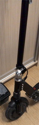

Фотку с гудком чуть выше выложил, можете посмотреть. Знакомые даже не заметили, что он появился, но я и его уменьшу через 3 дня.
Компактную велофару одеваю максимум 5 раз в сезон и только ночью. Одевается примерно 5 секунд, так же снимается. Она обалденно смотрится кстати. А освещает то как....За родной фарой годности не заметил ни один пользователь  ;-D

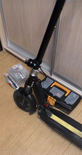

Вобщем, начал корчевать заднюю подвеску, обратил внимание, что штифты с болтами, которые крепят амортер, они не 8мм, а 7,7 диаметром. Причем втулки - 8 на обоих концах. Так что надо и в рычаге втулки (взамен этих мутных графитовых) ставить, и менять втулки в амортере.  Развертку на 7,7 я точно не найду, но нашел удачное сверло, аккурат в плотняк сверлит=)
