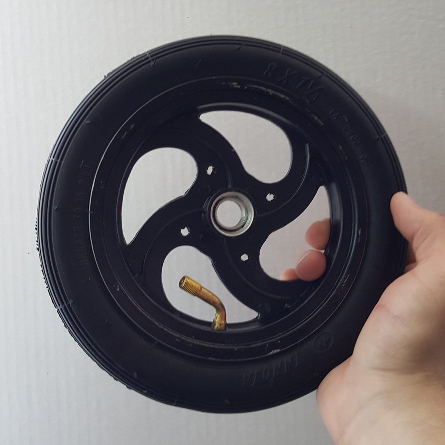

люди, помогите!
пришло вот такое колесо по почте:
как его теперь установить-то, если вообще это возможно? заказывал с корейского сайта из раздела запчастей для s2, но отверстие тут меньше

Цитата: Scooters2 от 06 Май 2015 в 10:47
Что же вы ленитесь почитать тему или использовать поиск. Все уже расписал и сфоткал ранее.
Две цилиндрические втулки у токаря делайте. Наружка 12 мм, внутренний 8 мм. Высота 15 мм. С одного торца фаска 2 мм с 12 на 10й диаметр. С другого торца две лыски 10 мм и высотой 5 мм. Покупаем высокопрочный винт M8 DIN912 с самофикс. гайкой(и шайбой по вкусу), длину и прочее приводил ранее. Два подшипника 608. Еще делайте распорную втулку 10 мм высота и 8/10 диаметры.
спасибо за ответ
да я пробежался по теме, подумал что может купить где-то можно уже готовое, вдруг кто сталкивался, не особо охота заморачиваться
написал продавцу, приложил фотки (у них на сайте со втулками колесо) , обещали послать недостающие детали
blacker83
Цитата: Scooters2 от 06 Май 2015 в 11:05
Из втулок идущих в комплекте к этому A-Bike колесу, вам подойдет только распорная между подшипниками. Остальные делать придется самому. Подшипники лучше поставить свои RS, а то могут прислать с металлическими защитными шайбами. Ось так же пришлют короткую, под велик, а не самокат.
в описании на сайте указано "easy installation"  :facepalm:
ну, ладно, придет - попрошу на своем заводе работяг помочь
