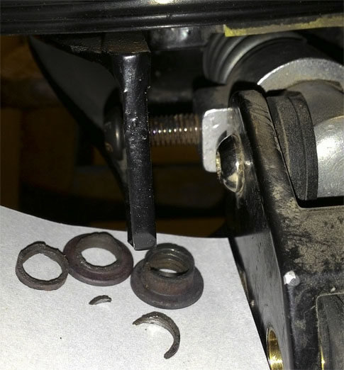

Пока менял все оси, втулки и подшипники в самокате, добрался до стальных закаленных(в народе графитовых) втулок в деке самоката. Прошлые подобные чашки рассыпались из-за того, что небыли запрессованы и болтались в гнездах. Эти нормально запрессованы, но их коцает резьба высокопрочных винтов с полукруглой головкой M8*35 DIN7380.
Решение проблемы: меняем винт с полной резьбой на высокопрочный винт/болт той же длины, но с неполной резьбой с цилиндрической или шестигранной головкой уменьшенной высоты. Новые втулки вместе с половинками выноса(Folding Ears) больше не будут резаться резьбой и окажутся на гладкой части стержня нового винта/болта.
tpc
А где вы раздобыли новый комплект ?
Может их стали уже делать нормальные не перекаленные ?
Думаю, если их сделать из нормальной стали (или бронзы) и точно по диаметру отверстия, то болты им будут нестрашны.

Это не новый комплект, а это вторая пара чашек в самокате. У всех в самокате одна пара установлена в вилке для оси амортизатора и вторая пара в деке. Обе пары, то есть 4 штуки, должны рассыпаться рано или поздно. Я делаю новые из стали, т.к. это не подшипник скольжения и бронза не нужна, а стенки чашек испытывают удары острой резьбой в радиальном направлении.
Что-то одна развалилась, я её заменил шайбой оставив от оригинальной колечко. Вторая треснула, но никак не разваливается, зараза.
Это вкручено в деку и держит аммортизатор. А вот где второй комлект я пока не пойму.

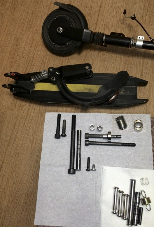

Произвожу усиление самоката для экстима на 30+ км/ч. Потребовалось 17 новых втулок и различные высокопрочные винты укороченные до нужной длины. На фотке справа сверху правильные втулки для оси нового колеса, они 12 мм наружного диаметра, с фаской с одного торца и лысками с другого. Размеры см. выше.

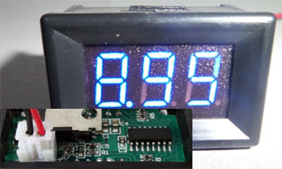

Еще нашел вольтметр "epsunk-01" точно под нашу панель, не залитый компаундом, с возможностью разделить экран и платку. Не требует доп питания. Размер 0.36". DC 7-150V 4 цвета индикации.

[user]Scooters2[/user], а втулки где заказывали?
У токаря и фрезеровщика в Питере.
tpc
Цитата: Scooters2 от 14 Май 2015 в 23:17
У токаря и фрезеровщика в Питере. Туда же отправил всех кто живет в Питере. Цена 250 р /шт., если все сразу то будет дешевле. У конкурентов 500-800 р. за штуку.
Это те, которые "графитовые" ? Или те, что для колёс ?
Может нам консолидацию устроить ? Втулки то разваливаются у всех.
gde700
Точно! Правда, мы из разных городов, но может действительно консолидироваться? Правда, пресылка... Но может кто возьмётся? Деньги можно скинуть на карту..... И точить надо полный комплект...
