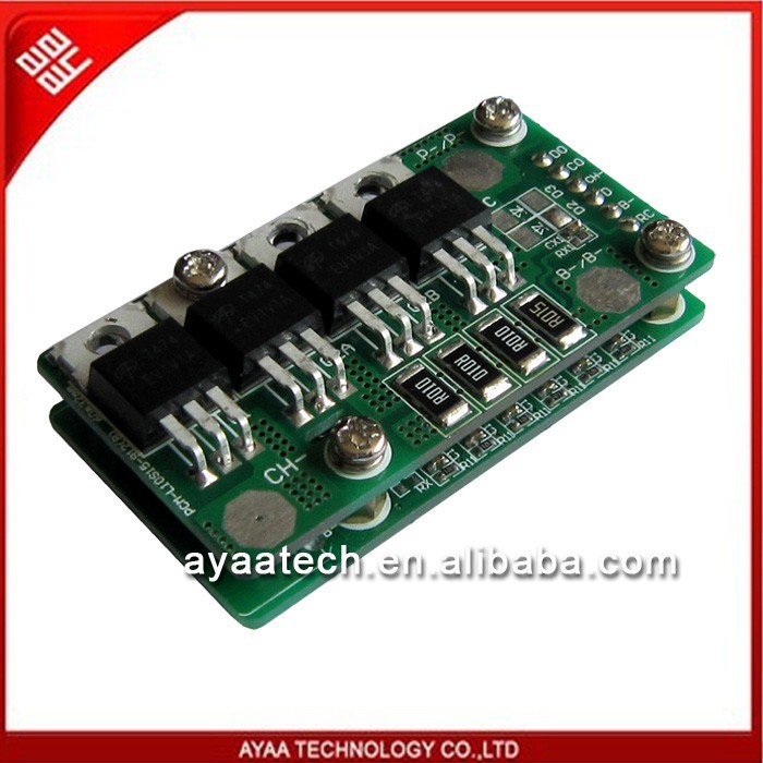

[user]gde700[/user], так а где такую HCX-PCB-D150 взять ?
И какого она размера ?

Вот чего-нить типа такого компактное, чтобы рядом с пакетами влезло.
tpc
Цитата: Scooters2 от 14 Май 2015 в 23:53
Я в свои батки поставил БМСки 61х30х15 от ли-форс. Они их тоже перепаивают на качественные элементы. 7, 8, 9, 10s. 20/20A симметричная, но можно и больше ток.
Меньше нету. Есть возможность разделять на 2 платки, но БМС и так с запасом влазит в отсек.
Что-то я у них на сайте порылся, но таких не нашёл. Они под LiPo ?
Scooters2
#1809
Они любые. Под разную химию с разными порогами, разные токи и конфиги по длине серии(s). Не читайте что написано на сайте, просто заказываете и вам сделают из неё любую БМС, хоть симметричную.
http://li-force.ru/catalog/bms/bms_hp13s.html
Например, на сайте заряд 5А, а в реале могут сделать 30А. Правда я мог скупить последние...Одна пойдет новичку [user]Gavril[/user].
Цена примерно 3 000 р.

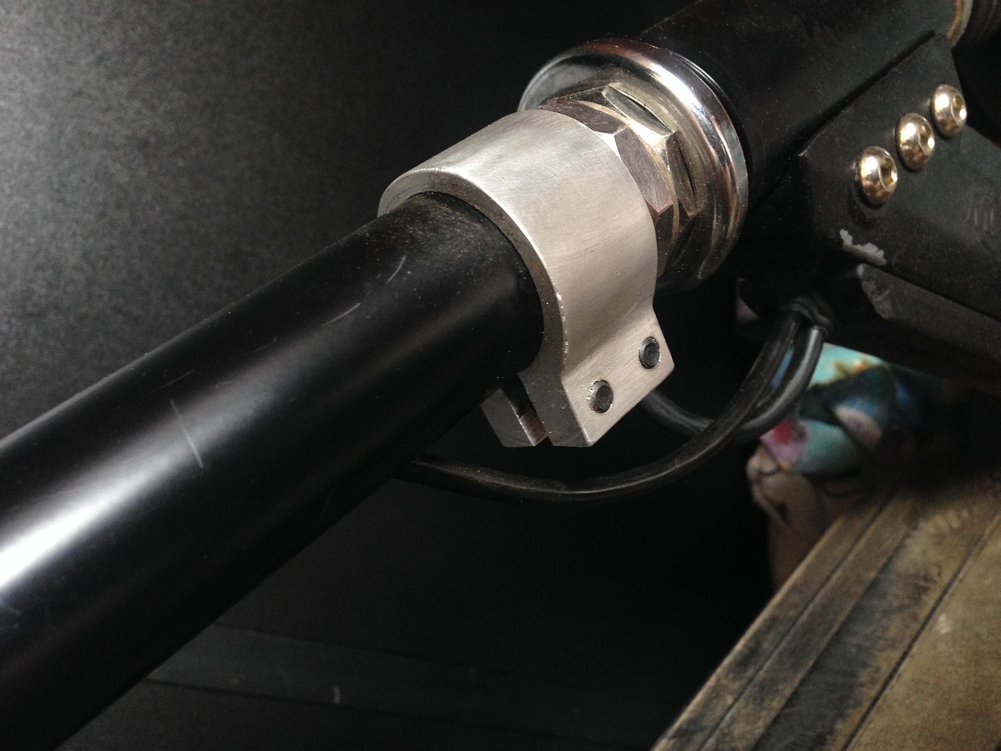

 >:Dи опять же. только избавился от одной проблемы (ручка газа "отрубалась") как появилась другая :bn:разобрал ,посмотрел вродебы все в норме, но появилось значительное сопротивление руля. я влево,он сопротивляется.либо ведет в сторону. такое чувство как будто гироскоп стоит %-) причем сопротивление периодические.и срабатывают только при движении.
кстати,если у кого разболталась главная стойка, то замените серую хрень сфотканную ниже.пришлось ее выпились самому.а гайки не пытайтесь закручивать
tpc
Я с самого начала попытался затянуть болты на этом хомуте. В итоге хомут лопнул, шляпки болтов проточили металл хомута.
В общем, из очень хренового металла он. Я заменил на аналогичный самокатный с рынка. Сперва ставил четырёхболтовый
от трюковых самокатов, но его сложно достаточно надевать снимать, так как диаметр 31.5 мм, кажется у него, а у обычного 33 мм.
