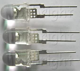

Интересно, куда они тепло девают ? Пол-ватта это уже прилично.
Они вообще с выводами или SMD ?
gde700
Угу... Выглядят так:
А насчёт заднего тормоза - просто посмотрите сбоку на колесо, прижав крыло.... Комментарии будут излишни.
Ого, занятно как сделано. А можно ссылочку. Я бы тоже такими поигрался.
Интересно, у них бины можно выбирать или они только синючие бывают ?

tpc
Широковаты, конечно. Там градусов бы 20, ну может 30 максимум.
Я вообще XM-L использую с оптикой 12-15 градусов обычно. Тогда побочной засветки как раз хватает
чтобы осветить всё рядом, а основная мощность уходит вдаль.
gde700
Есть такое дело... Похоже придётся ставить линзу(зы) Френеля, да и с теплоотводом мудрить...
