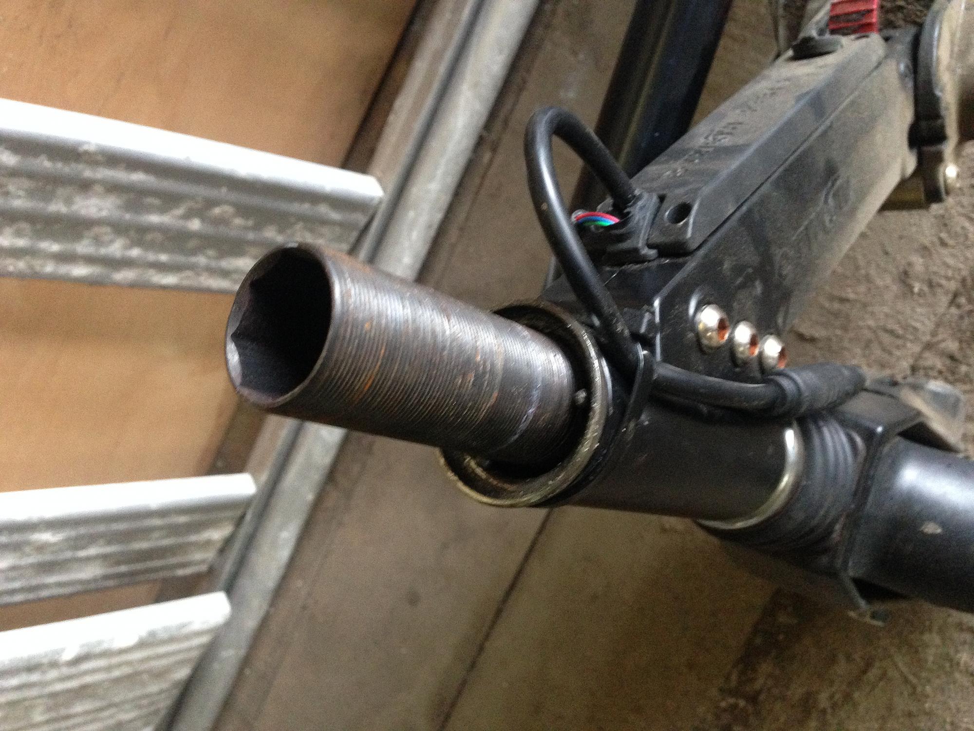

[user]Urist[/user], у меня тоже было похожее, как описал [user]Slider[/user], провод утянуло в рулевую колонку. Вылечил вытягиванием и закреплением пластиковой стяжкой. Фото приводил ранее.

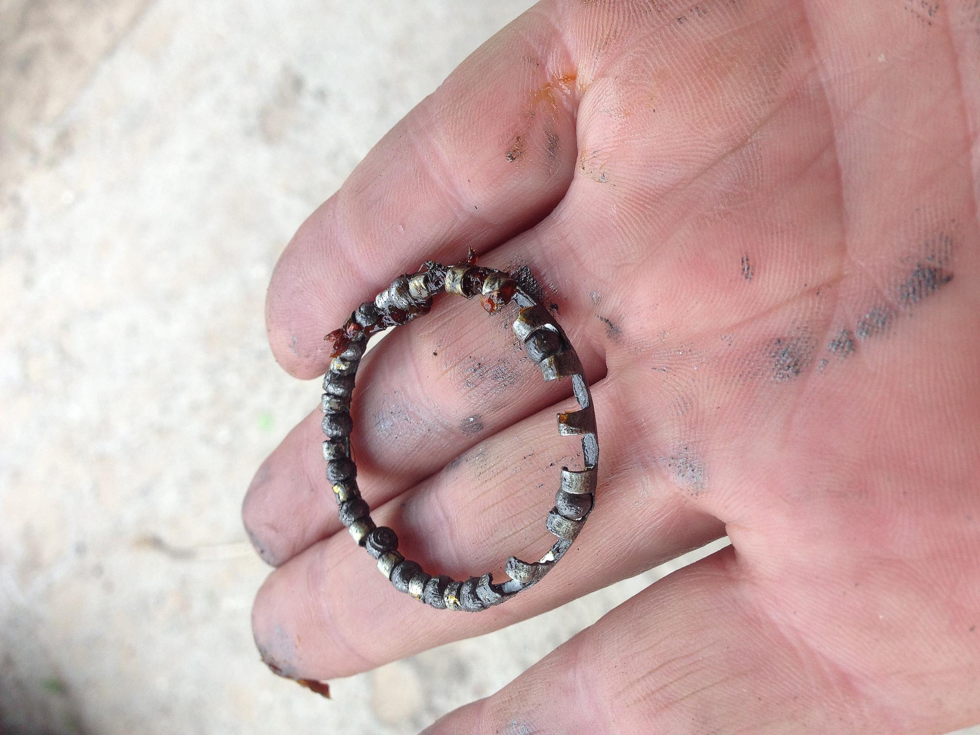

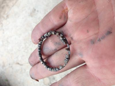

форумчане. повторяю сообщение. может кто новый увидит? появилось значительное сопротивление руля. я влево,он сопротивляется.либо ведет в сторону.сам. такое чувство как будто гироскоп стоит %-) причем сопротивление периодические.и срабатывают только при движении. никто не в курсе из-за чего такое может быть? :facepalm:
Это может быть пошипник рулевой. В движении потому что под нагрузкой. Я бы начал инспекцию с состояния подшипников рулевой
и, главное, степени затянутости рулевой. Возможно, рулевая перетянула. Тут уже были случай, когда кто-то обнаруживал,
что руль слегка фиксируется.
Если сопротивление ощущается как пружина, то, возможно пружинный провод в рулевой колонке.

Urist
разобрался с тягой в сторону при движении.рулевая.подшибники. комментариев думаю не требуется. только фото.
gde700
[user]Urist[/user], за новым нормальным комплектом - в Сокольники! А с проводами от контроллера к плате дисплея поаккуратнее, я смотрю, у Вас они из контроллера вытянулись... Вставьте обратно, из рулевой трубы вытяните побольше, и зафиксируйте, дабы назад не утягивалось.
