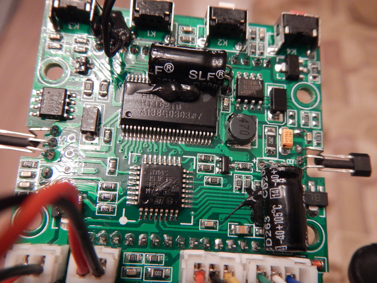

Цитата: Samsonov от 22 Май 2015 в 00:05
Спасибо вам друзья, что обмозговываете так тщательно! Хоть сам в Питер лети и прозванивай. Щас отцу напишу, может он померяет как желтый так и транзюк...
Проще, наверное, будет открутить два винтика на блоке с экраном сверху и два со стороны кнопок. Снять крышку.
Открутить ещё два винтика которые крепят плату. Перевернуть плату. Там в платку воткнуты разъёмчики.
Два маленьких с красным и чёрным проводком в каждом - это от пищалок, они нам не нужны.
А, вот, два других это от витого провода. Нас интересует тот, который ближе к центру.
В нём красный, чёрный и жёлтый провода. Нужно промерить напряжение на жёлтом и на красном при
выключенном самокате и при включённом. Мерить нужно относительно чёрного. Т.е. общий провод тестера (COM)
подключить к чёрному.
На красном в обоих случаях должно быть напряжение батареи (23-30В). Если включающий контроллер транзистор исправен,
то на жёлтом должно быть около нуля вольт при выключенном самокате и около напряжения на красном при включённом.
Измерять нужно напряжение (дырка V на тестере) в режиме постоянного тока. Диапазон 200 В (так как 20В нам не хватит).

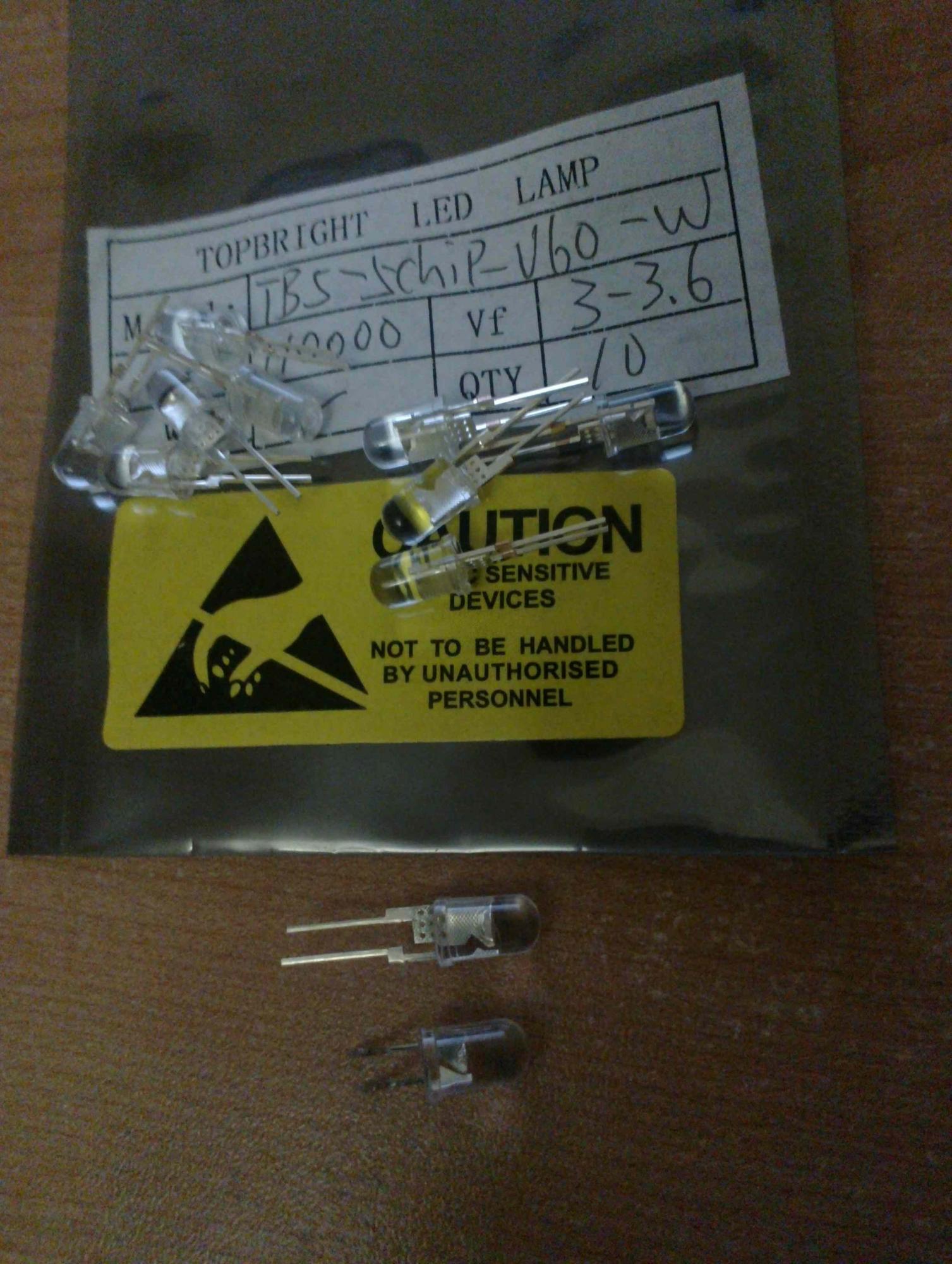

Пришли наконец полуваттные светодиоды.
Снизу для сравнения родной от самоката.
Ухты ! пробовали включать на штатный ток ? Сильно греется ?
gde700
Ещё не пробовал.. :) Дома просто это затруднительно сделать, а получил только сегодня вечером... В выходные - в деревню, пахать (в буквальном смысле слова)... Так что проверю только на неделе....
