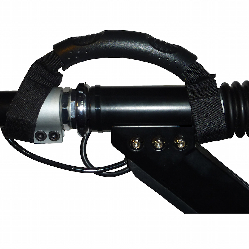

PS Замечательная ручка для переноски самоката, просто и классно, т.к самокат уравновешен в руке при переноске:
Mordevolt
А где такую ручку можно найти?
еще интересует использует ли ктото ремень на плечо,  и на сколько это удобно?
Да-да. Сразу как начал пользоваться подумал, что вот именно такукю ручку зря они не предусмотрели, было бы удобно.
А то хватать приходится за хомут рулевой колонки. С широким ещё более-менее удобно, а со штатным как-то не то, ручка была бы удобнее.

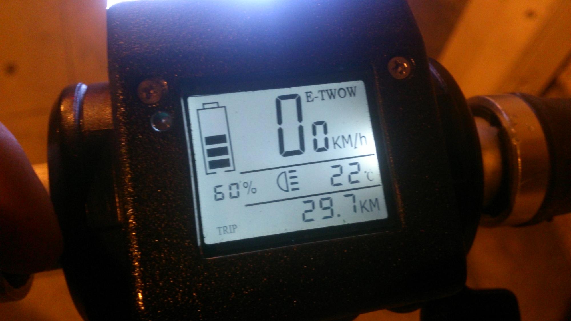

jwh
Вообще признаков жизни не показывал... Я подумал, что сдохли какие-нить транзисторы от перегрева, хотя вроде бы и корпус, и колесо сильно горячими не были. После включения показывал 40% (обычно сдыхает при 1%). Видимо, из-за нагрузки и жары кривая разряда как-то сильно искривилась в конце)) Ручка для переноски удобна, особенно, когда вторая рука тоже занята. Вчера закупился лентой-липучкой (велкро), буду мастерить)
