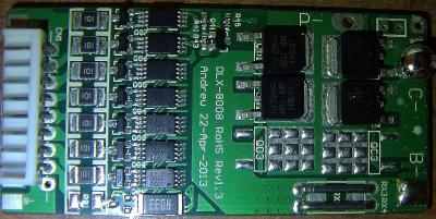

Цитата: peat от 24 Май 2015 в 09:55
каким обраом это относится к защите в контроллере ?
бмс прекрасно отключает батку от перезаряда и переразряда. Были случаи когда во время регена на полностью заряженном аке бмс отключала батку и в экран поступало больше 40 вольт от чего он сдыхал. У меня так случилось тоже. На переразряд тоже есть защита и там 3 вольта на банку кажется. но это надо проверять.
Нашел фотки бмс от Etwow S1, здесь явно видно, что разьем P- (discharge) не используется, т.е. BMS не защищает батарею от переразряда, я верно понимаю?
У кого-нибудь есть фото BMS от последних версий самоката?

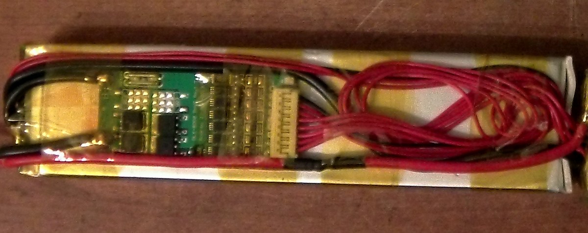

gde700
#1912
[user]jwh[/user], конечно есть! :)
Здесь приводил фото БМС от S2 6,5Ач: https://electrotransport.ru/index.php?msg=587078
А вообще, должна БМС защищать даже при таком включении...

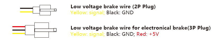

Цитата: tpc от 14 Янв. 2015 в 20:50
А ещё, как я понимаю, electronical brake (3P Plug) это для датчика холла ? А 2P Plug просто для закорачивания сигнального провода на землю, т.е. для тормоза с контактом в ручке, да ?
Вернусь на 60 страниц назад.
Уважаемый, [b-b]tpc[/b-b], Вам в итоге удалось на контроллере KU63 (я так понял, что его поставили вместо штатного), реализовать плавный электронный тормоз? Подключали датчик холла или оставили этот вопрос?
