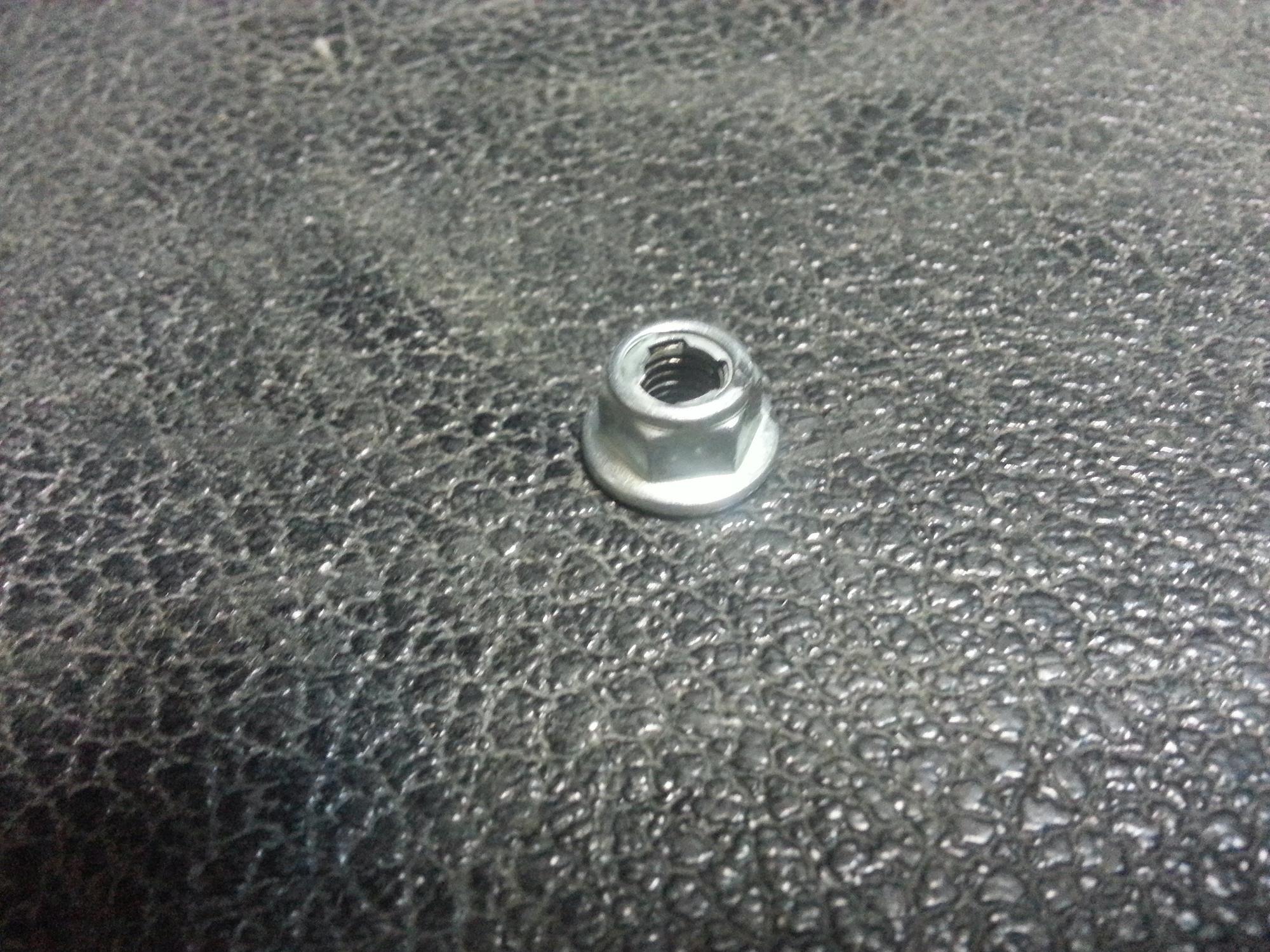

us__007
#2003
Цитата: Scooters2 от 28 Май 2015 в 20:53
Так это самоконтрящаяся с нейлоновым кольцом и с фланцем. Там прокладка стопорная нейлоновая выпала, судя по фотке и еще смазка возможно попала
Там похоже без нейлона обошлось
Три язычка на запрессованой шайбе, при первом заворачиванни язычки отгибаются резьбой винта и стопорят гайку, но что-то пошло не так...
Scooters2
Цитата: us__007 от 29 Май 2015 в 00:35
Там похоже без нейлона обшлось
Теперь вижу. Ну китайцы отжигают... Проверил мою и посмотрел фотку гайки [user]tpc[/user], у нас самофиксирующиеся гайки с нейлоновой вставкой, но у нас 2014 версия китайского народного творчества  ;-D.
us__007
А я говорю именно про свежак, один коллега за неделю эксплатации получил разобравшийся узел, благо разобралость когда он самокат поднял чтоб через поребрик перенести, второй через две недели, у него на ходу развалилось, погнулся винт прямо на резьбовой части. Я естественно ставлю гайки с вставкой.

вот эта гайка? https://electrotransport.ru/images/1/1jn3rxl.jpeg  как до неё добраться? снять хомут с руля, руль достаточно?
