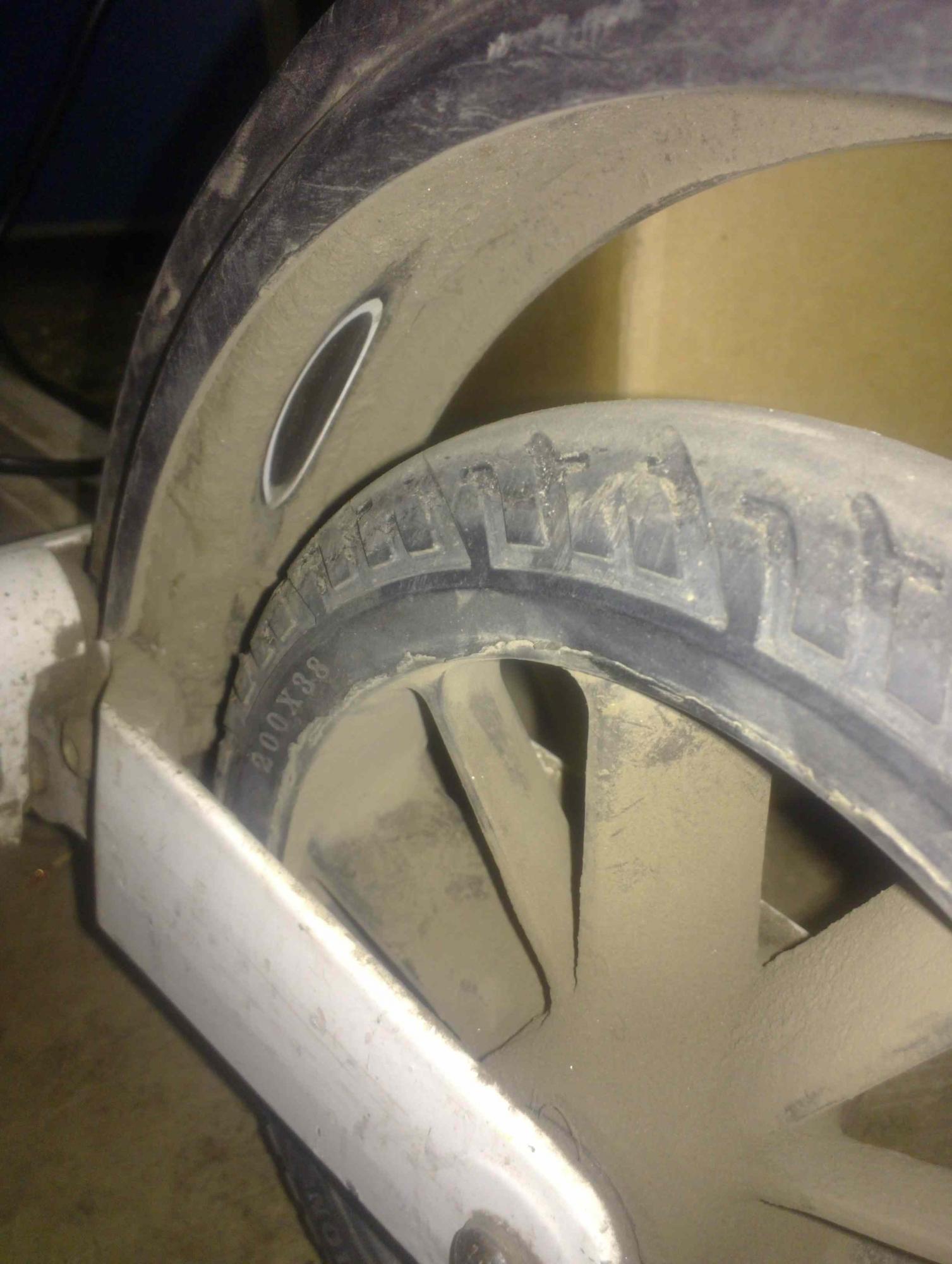

Подскажите, как работает датчик на заднем колесе? Я раскрутил в холостую мотор, жму заднее крыло (тормоз) - ничего не происходит. Или его на заводе не подключают сейчас?
PeaceHaver
У меня он тоже не работал, я его просто вырвал. Плюс, как по мне, он не очень-то нужен, особенно если, как говорят коллеги, он врубает электротормоз на максимум. Лучше все же дозировать электрику левой рукой, а механику весом.

Dima-san
Это понятно, но механический тормоз вообще не тормозит

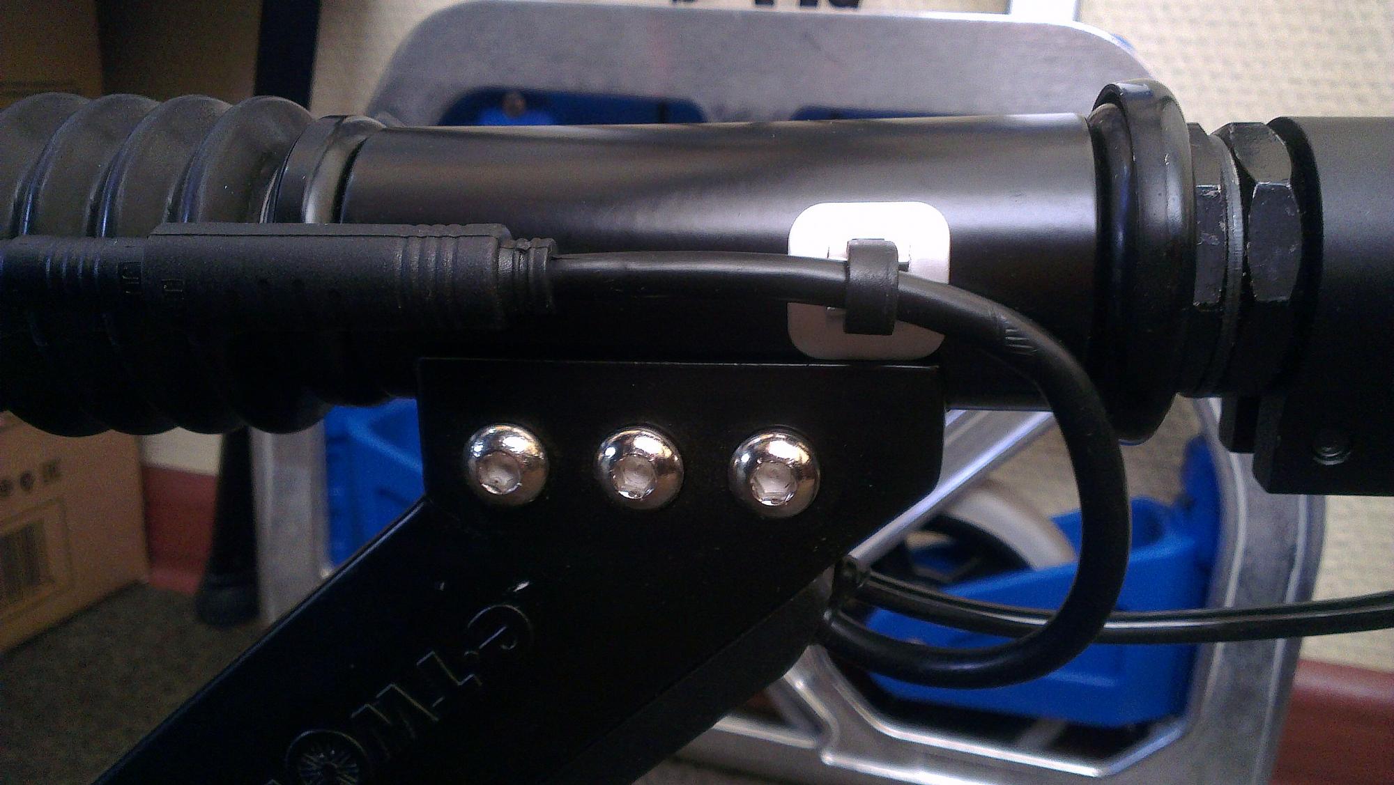

Dima-san
Поставил взамен хомута, держатель гидролинии. Клеится на скотч 3М
PeaceHaver
Мехтормоз тормозит на отлично. Предположу, что просто Вы не умеете име пользоваться =)

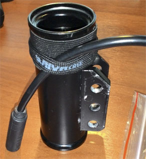

Scooters2
Все равно не могу понять, кабель в зажиме этой гидролинии ходит вдоль зажима при поворотах руля до упора? То, что она поворачивается, это явный плюс, но кабель должен в ней слегка елозить и тогда смысла в этой гидролинии нет, с точки зрения защиты от протирания и затем излома изоляции. А если кабель в зижиме не ходит, то появится натяжение при повороте.
Чтобы убрать натяжения и уменьшить радиус изгиба кабеля сделал воротник на стакан из тонкого, но широкого растягивающегося ремешка. Он защитит краску стакана и изоляцию кабеля. Затем хомут кабеля заменил на тонкий тканевый ремень от сумки для фотика. Ремешок не натянут и кабель свободно двигается в любых направлениях, а трение минимально за счет большей площади контакта и мягкого материала с двух сторон.
Кстати, [user]tpc[/user], на фотке видно место соединения пластинок из такого же стакана. Не думаю, что пластины отойдут как по шву дека-вынос у S1, но силумин в этом месте может лопнуть. Вся нагрузка на разрыв приходится на нижнюю часть этого соединения.
gde700
[user]PeaceHaver[/user], Вы хотели сказать "должен тормозить на отлично"? И на, допустим, OXELO так и есть. А у нас пятно контакта....
Li-Ion microvast 55,5V 22Ah
Begode Tesla V2 литровая.
saysay
А причём пятно контакта?! - я сильно надавливаю на крыло и колесо полностью блокируется. Получается этих пару сантиметров вполне достаточно.
gde700
При том, что если колодка будет прилегать нормально, то для торможения понадобится прикладывать меньше усилий. Особенно на скорости. Кстати, у Вас геркон сзади не отключен? Если нет, то торможение идёт не задним, а передним колесом.

PeaceHaver
И в чем проблема я пятном? Пятно меньше - давление больше - лучше проминается колесо. И тут все зависит только от того, какой вес приложить. Если я весь вес переношу на задний тормоз, а если точнее просто встаю на заднее колесо - аппарат тормозит на месте как вкопанный.
А вот и коллега подтверждает. Подозреваю просто, что многие уже не помнят технику езды на обычном самокате, а учитывая наличие электрики не очень-то спешат вспоминать =)
Добавлено 10 Июнь 2015 в 12:09
Геркон вырван с мясом. Если будет прилегать больше, то и деформироваться смесь будет меньше. Я так прикинул - и интуиция мне говорит, что в тех формулах вообще будет отсутствовать такие данные как площадь контакта, только сила и вектор ее приложения.
Я, может быть, Вас удивлю, но при торможении автомобиля не важно, какая используется резина, широкая или узкая. То есть, при широкой резине будет больше пятно контакта, но из-за этого будет меньше давление, а у узкой меньше пятно и больше давление. При этом при расчетах тормозного пути, к примеру, ни давление, ни площадь пятна роли не играют, так и здесь будет.
Так что просто делайте как я: упритесь пальцами передней ноги в кронштейн рулевого выноса - жмите левый рычаг - заднюю ногу разверните, установив пятку на крыло - отталкиваясь от кронштейна смещайте вес назад, достигая нужной степени торможения. У меня в пределе центр тяжести может находится и над, а то и за колесом, если ехать с горки - и это вполне себе нормально.
