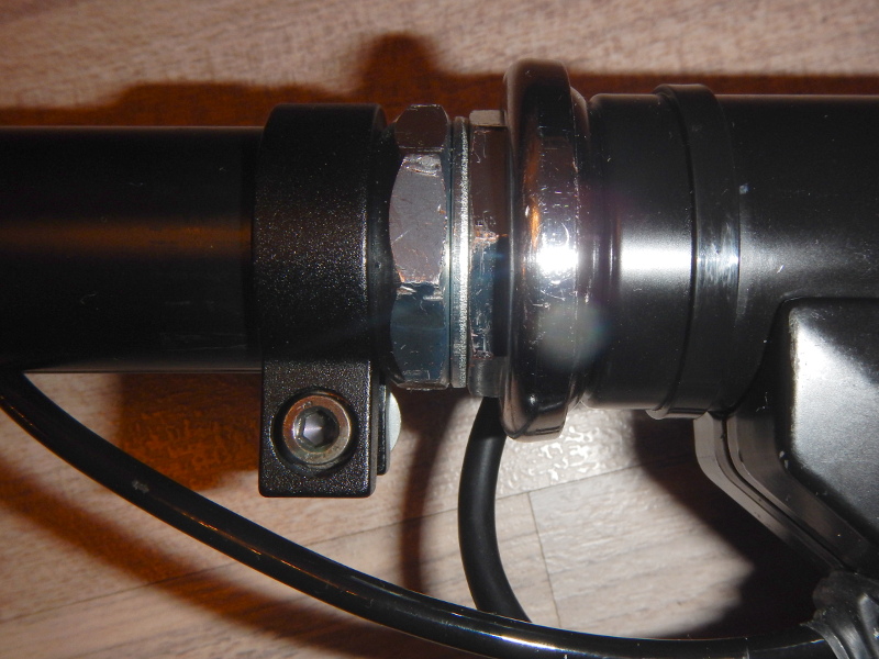

Цитата: Scooters2 от 03 Дек. 2014 в 23:54
Хомут хрупкий, поскольку они его сделали из очень легкого алюминия. Он у вас лопнул по причине того, что вы закручивали болты не поочередно и постепенно один за другим по 1-2 оборота, а закрутили один чуть сильнее и произошел перекос. Там же упругая разрезанная труба!
Так и закручивал, по очереди по 1-2 оборота. Там не упругая разразанная труба, а литьё из странной обработки некачественного аллюминия.
Как я только не перетягивал хомуты на подседельнике - болты гнулись, резьба с болтов могла сточиться (и это за многие годы),
прчём затягивая со все дури, но чтобы уши оторвало...
Короче деталь очень некачественная и тяжёлая, рекомендуется заменить на хомут от подседельника подходящего диаметра.
Добавлено 04 Дек 2014 в 09:36:49
Встретился в Питере с [user]TallK[/user] и в ходе обсуждения самоката он предложил подумать над вариантом изготовления через его знакомых 8-мигранной проставки большей высоты/длины из более подходящего/прочного/упругого/износостойкого пластика. Но это решение, явно, не может быть долговечным...
Боюсь тогда этот штырь ещё сильнее клинить будет и "подвеска" перестанет работать вообще. Кстати, может помогло бы полирнуть качественно штырь.
И убедится, что проставка из фторопласта, а не из полиэтилена, например. Ту да бы вообще башинг алюминивый с тефлоном, как делают в велосипедных вилках,
но этот грубой обработки штырь его бысто убъёт.

Цитата: Scooters2 от 04 Дек. 2014 в 03:06
P.S. Теперь понял, почему на особо легкие модели электросамокатов стараются не вешать доп оборудование, стальная подножка весит 65 гр., для сравнения задняя силуминовая вилка весит всего 208 гр.
Да они с весом особо не напрягаются. Тот же хомут весит как три нормальных. Но обычно чем легче, тем дороже, может экономят таким образом.
У текущего явно какие-то проблемы с закалкой, а может и с составом сплава.
Я пока этот хомут заменил каким-то попавшимся под руку от подседельника. Правда но немного маловат оказался, но таки налез.
Потом может подберу более удачный вариант.

Странно, у меня у брата так же лопнул этот хомут, именно по причине неправильной затяжки. Значит вы его просто перетянули, забыв, что 2 болта это двукратная нагрузка на хомут.
Что касается веса, то хомут этот весит 32 гр., с болтами 45 гр. Покупал на эту же трубу для крепления фары разные хомуты подседельные с эксцентриком размерами 34.9 мм, так они весят по 65 гр. и маленькие по 50 гр., но у них размеры, площадь и высота ровно в 2 раза меньше и их нужно 2 штуки, а это уже 130 гр., что почти в 3 раза тяжелее. Плюс подседельники имеют выступ изнутри, который впивается в алюминиевую трубу и я замучился спиливая этот выступ.
Очередное подтверждение низкого качества деталей и узлов самоката. Но в защиту китайцев скажу, что 10-11 кг самокат с такими характеристиками и качественный все равно будет либо намного дороже, либо намного тяжелее.

Цитата: Электро от 04 Дек. 2014 в 13:12
Мужики, вот не пойму, зачем лезть куда-то, потом это ломать, и потом ломать голову и делать из самоката Франкенштейна? Расскажите ход ваших мыслей :) Большинство людей, купивших эти самокаты, достали их из коробки, максимум - протянули основные винты, и в путь! И ни у кого ничего не сломалось, даже от веса в 120 кг не разболтались оси, не стали овальными отверсия :))) Может быть, проще аккуратнее относиться к вещам?
Объясняю. Для меня важна надёжность вещи. Т.е. в данном случае чтобы самока не подвёл меня в пути где-нить посреди дороги.
Лучше я сейчас узнаю про некачественный хому и заменю его, чем при резком рывке руля на дороге у меня от него отколются уши и
останется руль в руках. Я более 15 лет езжу на горном велосипеде и хорошо знаю качество и устройство узлов, сам всё обслуживаю.
По этому, например качественный надёжный хомут от халтуры отличить могу. И могу предположить последствия, так как видел
последствия разрушения совершенно различных частей и по различным причинами. Другое дело, что это не велосипед, а самокат
и есть некоторые отличия, но сути вопроса это не меняет.
Кстати, перед покупкой я внимательно читал веку и про S2 и по S1 и, насколько припоминаю, про хомут этот уже писали, что нужно заменять,
Я к этому в общем был готов.
У меня отлично встал какой-то хомут из закромов, который я когда-то использовал как донор эксцентрика.
Эксцентрика теперь нету, пришлось болт с гаечкой поставить.
Родной хомут только что измерил. Внутрений диаметр ровно 33 мм.
Scooters2
[user]tpc[/user], ваш новый хомут 13 мм в высоту, против 25 мм заводского. Нужно ставить два таких хомута, иначе у вас разболтается труба рулевой колонки на резьбе нижней трубы. Там очень важно, чтобы площадь зажима хомутом была большой, иначе будет люфт и затем резьба сорвет алюминий с трубы рулевой колонки. Я вам больше скажу, даже заводского хомута, если все делать надежно - маловато.
