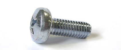

Нашел отличную замену штатным болтикам со шляпками с внутр. углублением под шестигранник в МК. Их шляпки меньше отверстий в крышках.
Идеально подошли Винты DIN 7985 M4*12. Их шляпки плотно входят в отверстие в крышках и они соответствуют по длине и диаметру штатным.
Поскольку они утоплены, то смотрятся отменно. Крышки не сместятся с ними уже точно. Нужно 12 штук.
