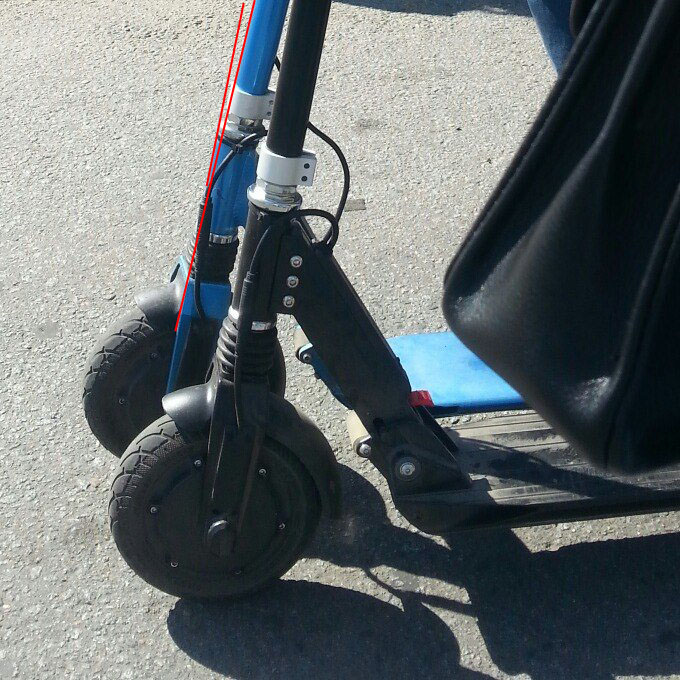

Да дело не в вашем "подседельнике", он, конечно же, прочный, дело в хавнолюминиевой трубе рулевой, которая надевается на стальную трубу с резьбой. При торможении и разгоне эта труба выступает в месте сочленения, как рычаг и руль отклоняется на несколько мм вперед и назад, стальная резьба в этот момент "кушает" алюминий ответной трубы. С вашим тонким хомутом дело еще больше усугубляется, т.к. выше вашего хомута алюминиевая труба чуть больше стальной с резьбой и именно там не зажато.
В общем, проще показать:

[user]Scooters2[/user], на приведённом снимке не рулевая труба искривлена, там S1, у которого сломана фиксирующая пластина механизма складывания.

Этот снимок я привел, как пример отклонения рулевой трубы надетой на стальную с резьбой. Там видно, что трубы внизу параллельны а выше хомута уже нет. Я нигде не писал, что это искривление рулевой трубы. Выборку и люфт в месте сочленения этих труб вообще практически не видно и в этом заключается все коварство, а у  tpc, вообще хомут стал в 2 раза меньше. Этот люфт многие не замечают из-за люфта подшипников рулевой и люфта восьмигранника. Все эти три люфта складываются в один мега люфт.

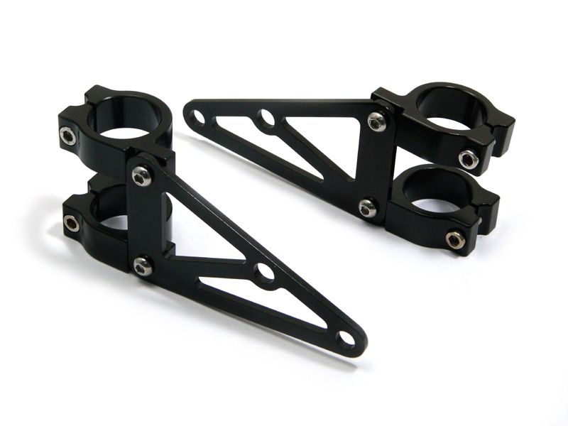

Ну тогда можно зажим типа такого (на 33 мм для самокатов):
http://www.rawk.com/c212/scooter-collar-clamps/

Есть и обычные, но качественные, типа такого:
Есть и облегчённые варианты:
http://www.luckyscooters.com/products/lucky-scooter-v3-double-clamp
http://www.dissidencescootershop.com/freestyle-scooter/shop/clamp-ethic-dtc-steel-clamp-p-390.html?language=en
https://www.victoryscootersoc.com/index.php?route=product/product&product_id=284
http://www.streetnpark.com/store/index.php?route=product/product&product_id=952
Есть вот даже неубиваемые на пяти, на шести болтах для особо пластелиновых труб :-) Или в виде игральных костей, например.
Их очень много. У скутеристов это, видимо, фетиш  :-D
Цены от $2 и до сотни, наверное. Только размер надо смотреть, они тоже бывают oversized.
Как проапгрейдить зажим знает даже ребёнок:
SFL: How to eather remover or change you scooter clamp
А вообще, штатно на таком самокате хотелось бы видеть что-то типа такого:
Недорогое, но достаточного качества. Как раз под 33 мм.
http://www.surfdome.com/blazer_scooter_clamps_-_blazer_2_bolt_33mm_scooter_clamp_-_black-62627

Капитальная вещь, еще раз спасибо [user]tpc[/user] за идею :wow:. Выберу себе по легче вариант. С учетом высоты нашей трубы, 3-х болтового варианта вполне достаточно.
