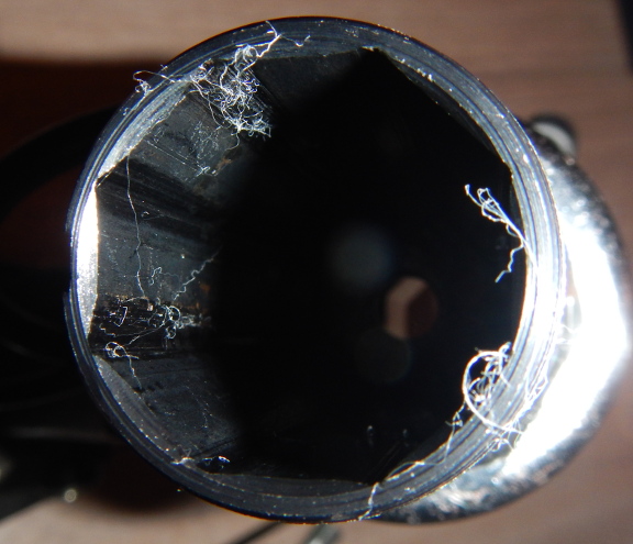

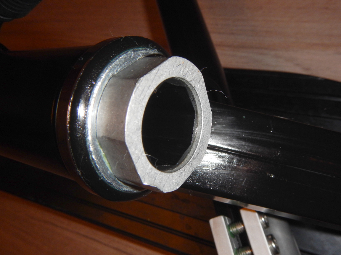

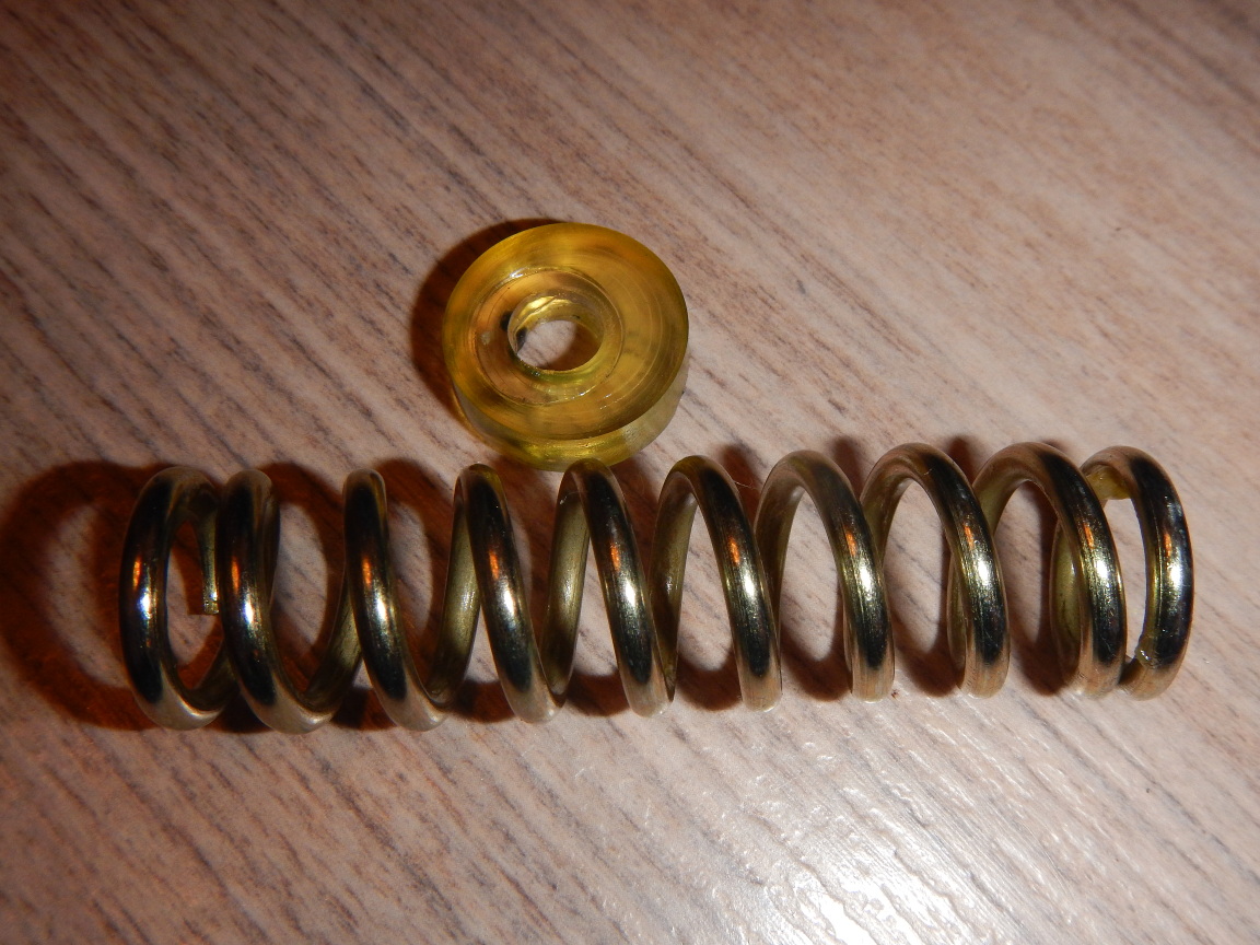

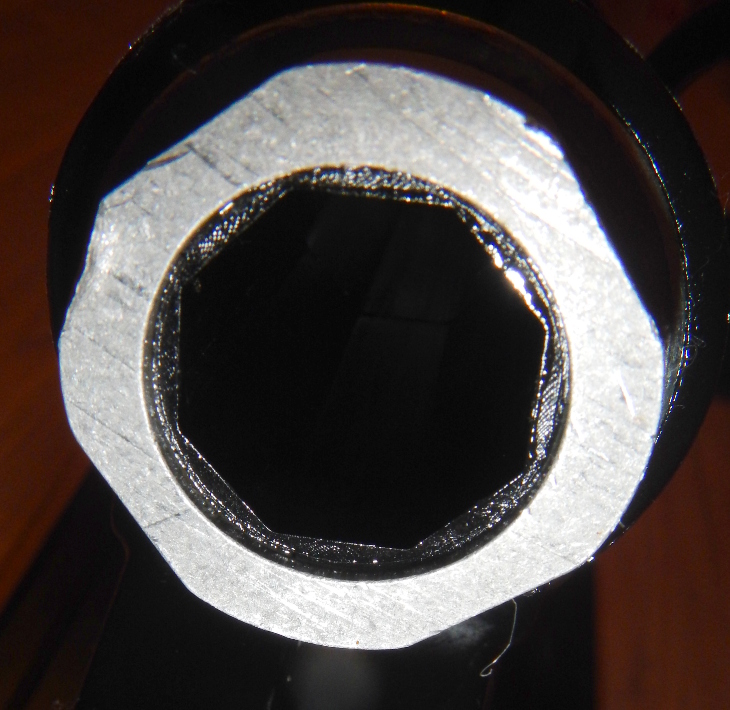

Разобрал восьмигранный механизм.
Для разборки механизма нужен длинный шестигранник на 5мм чтобы держать гогловку болта со стороны МК и трубчатый ключ на 10 чтобы открутить гайку с другой стороны.
Стальная восьмигранная труба с перегородкой внутри. В перегородку упирается пружина. Другим концом пружина упирается в восьмигранный штырь, чуть меньшего
размера, который входит в трубу. В конце трубы, ближнем к колесу вставлена пластиковая восьмигранная вставка, которая пытается быть подшипником скольжения
между штырём и трубой. Получается это у неё очень плохо. Вставка не во всю длину трубы, а всего сантиметра три, наверное. Смазки там не было вообще, за то вытекло некоторое количество воды. откуда там воде не пойму, по жиже не катался, да и вообще проехал всего 12 км. Сквозь штырь и перегородку в трубе вставлен длинный болт под шестигранник 5 мм. С другой стороны перегородки
на болт надета полиуретановая (?) прокладка служащая негативным демпфером и сверху накручена гайка под ключ на 10 с пластиковой вставкой от самооткручивания.
Пружина была чуть-чуть в солидоле. Больше смазки нигде не было. Смыл солидол, намазал густо консистентной смазкой.
Пружину забрал в термоусадку, чтобы не дребезжала о стенки.
Когда собрал, оказалось, что эта хреновина даже может работать. Теперь она прожимается если встать на дэку. Впрочем, обратно возвращается неохотно,
только если совсем снять нагрузку. Вообще, с этим восьмигранником очень странное конструкторское решение...
Кстати, прямоугольный штырь тщательно по всему контуру приварен к площадке. Винты крепящие площадку к вилке хорошо затянуты.

Главное, что я для себя выяснил из отчета от [user]tpc[/user]:
1. 8-мигранный штырь ходит в трубе до перегородки.
2. Пластиковая 8-мигранная вставка всего 3 см в высоту.
Это говорит о том, что проставляя вместо этой детали другую по материалу проблему не решить. Нужно заменять по высоте до самой перегородки. Когда на передний амортизатор не оказывается давление, то штырь на половину торчит из трубы вниз. В таком состоянии от люфта невозможно избавиться, даже сделав металлическую 8-мигр. прокладку, т.к. будет большая "рычажность" и из-за ударов и трения просто сомнет и сточит металл и появится люфт.
tpc
#446
Плюс высота сжатой пружины. Конец пружины упирается в перегородку, конец штыря в другой конец пружины. Внутри продет болт под 5 мм ключ.
Болт вставлен в восьмигранную деталь, далее продет через пружину, через перегородку, через полиуретановую прокладку и сверху накручена гайка.
Проблема не только в том, что штырь соприкасается всего тремя сантиметрами, а ещё в том, что получается достаточно большой рычаг между точкой приложения силы - осью колеса и точкой контакта.
Штфрь просто перекашивает в этой проставке. И даже смазка тут особо не поможет. Ну и раздобится всё это быстро. Разобъётся эта проставка, а сверху наверняка прорвётся от отскоков полиуретановая шайба. Кстати, туда бы надо сверху стальную шайбу надеть. Что-то я сразу не догадался...

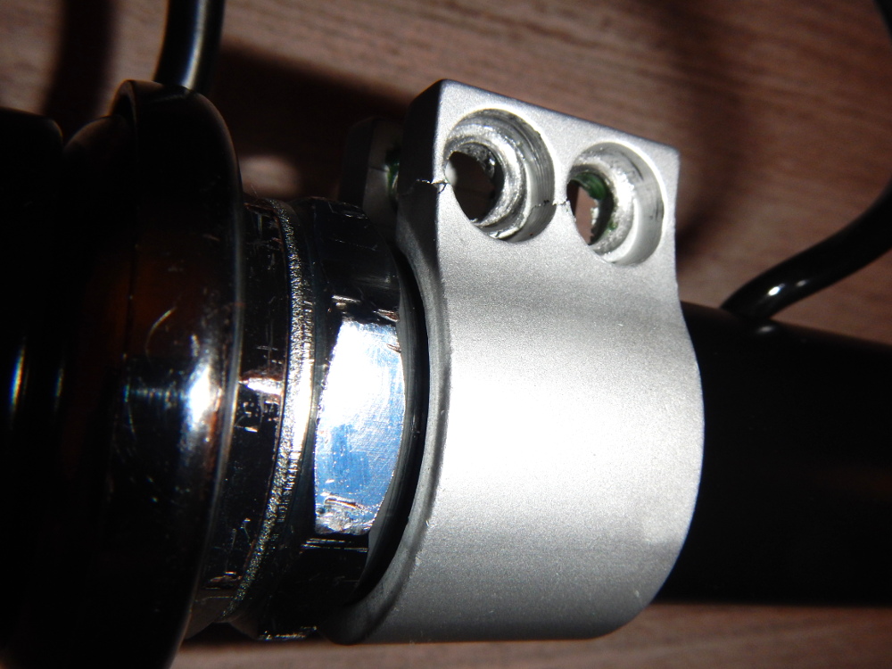

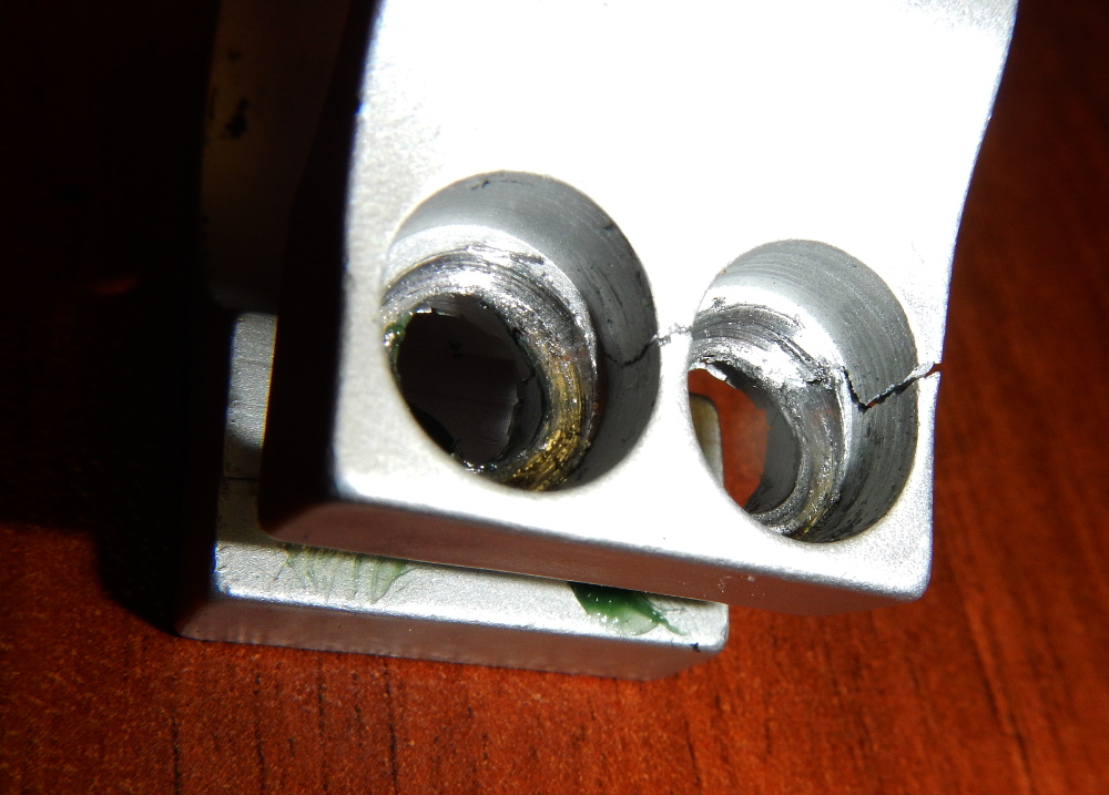

Решил я таки шайбочку на эту полиуретановую прокладку поставить. Поставил. Собираю обратно а тут новая засада - хомут...
Оказалось люминь там наиговянейшего качества. Я его откручивал то раза три-четыре всего. Стальные болты проточили себе гнёзда,
резьба в аллюминии начала срываться, да ещё в довершение он вообще лопнул. Не сказать, что я его особо сильно затягивал.
Короче этот элемент лучше сразу заменять, а то руль с рулевой трубой может остаться в руках прям посреди дороги....
Хомут хрупкий, поскольку они его сделали из очень легкого алюминия. Он у вас лопнул по причине того, что вы закручивали болты не поочередно и постепенно один за другим по 1-2 оборота, а закрутили один чуть сильнее и произошел перекос. Там же упругая разрезанная труба!
