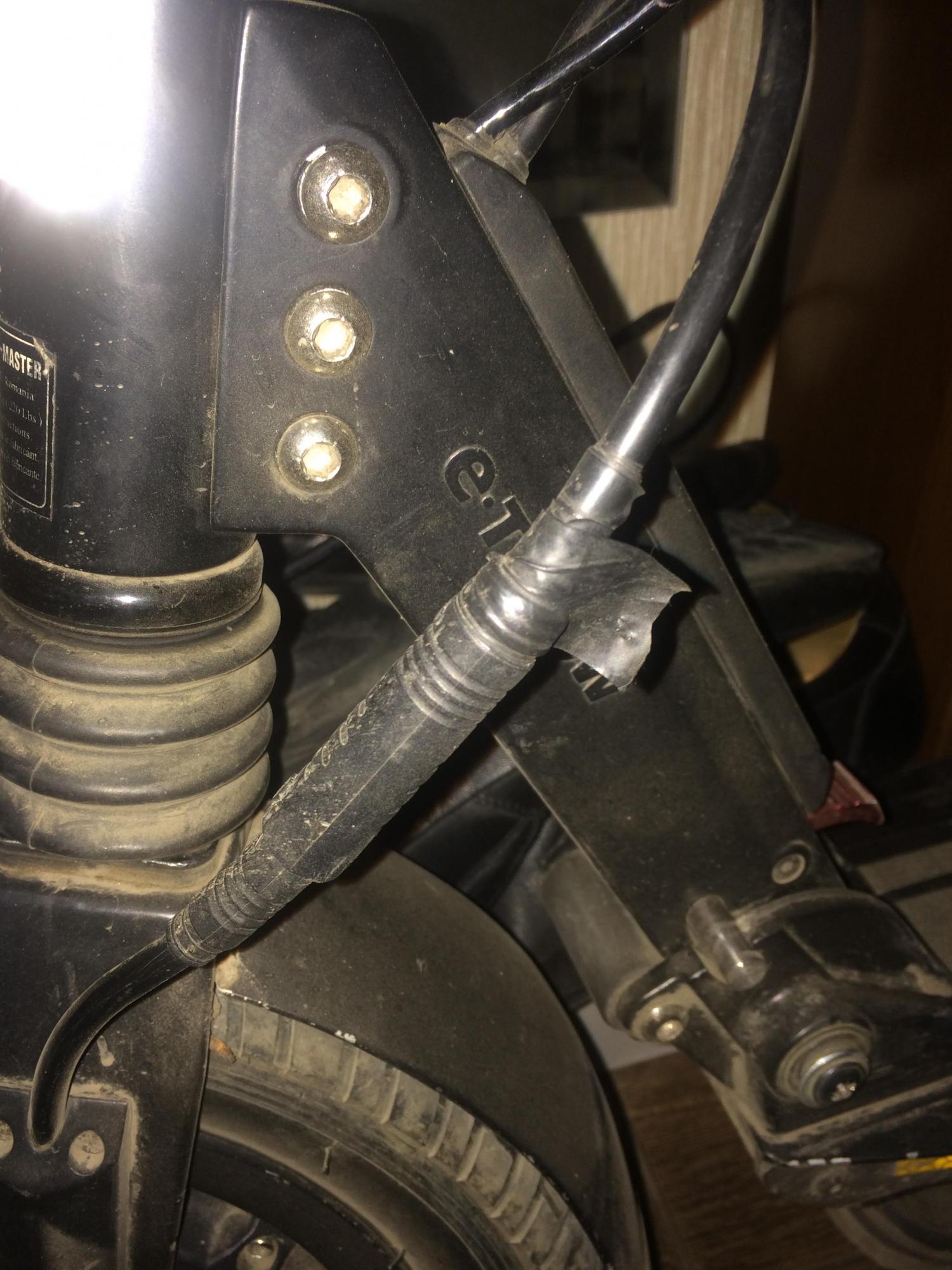

GENnady
#8905
Зря грешил я на подвеску Она просела, но это не дном чиркал, это..... электричество  /:-)
Ща поясню. При прогибе на неровности происходил излом провода у мотора.
Мотор начинал "троить" (не знаю как это объяснить-то) типа импульсно кратковременно включать рекурп, и с такой частотой, будто дека по асфальту..  Когда у меня закрались сомнения что проблема не механическая, я подумал что перетёр провод заднего тормоза и его изгиб включает рекурп. Снял разъём в деке (я им не пользуюсь), не помогло.  И вот сидел чесал репу до вечера, а потом заметил в сумерках, что в месте излома аж искрит в моменты глюка...
>:D
https://yadi.sk/i/uTtiGto13JYMJS
Провод этот у меня разошёлся через неделю после покупки, я залил его Моментом, и забыл, а вот проблема вернулась бумерангом  :~-(
Продавец говорит что надо было сразу обращаться, и в принципе наверное прав, но не суть.   2тр за ремонт для меня сейчас тяжеловато..  Решил вот у народа спросить - бывало? Ктонть сам лечил такое?  Или у кого может есть контроллер палёный, и он может недорого поделиться хвостом?
gde700
[user]GENnady[/user], разрежьте оболочку и запаяйте излом. Место пайки в термоусадку.
Li-Ion microvast 55,5V 22Ah
Begode Tesla V2 литровая.
GENnady
Думал. Но там прям у разьёма, а его резать...   Ну, попробую.
Slider
Да, тоже частый дефект. У меня тоже надлом только у нижней кромки разъема, но до излома проводов не дошло. Сильно затянул изолентой, пока проблем нет...
васисуалий
Ну да . Раз уж прохлопал- паяй и замотай. И не парься. Лет 100 так езжу .
