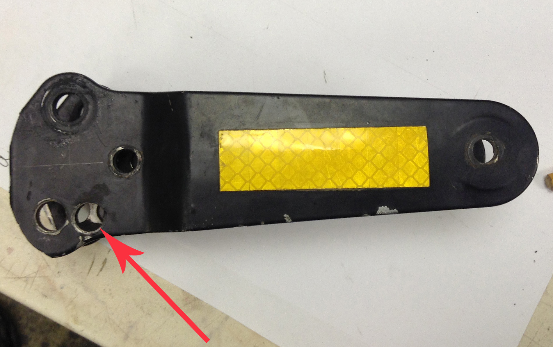

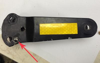

tpc
Цитата: GENnady от 23 Май 2017 в 22:00
народ, я в печали.. ((
Сегодня поехал до магаза за багажником, и чуть не убился(
На любой кочке, и даже трещине - проиходил затык. Серва думал что палец на тормоз попадает, потом что пяткой крыло задеваю, нет - не в этом дело.. (как я смог понять - зад деки ОЧ чиркает по дороге)
Подзатянул до упора, но ООООЧ мягко и низко. (    (не толстЕл за 3 дня,  не ломал пружину, и не первый год езжу на Е-Твовах.. )
Всё это случилось Сегодня Вдруг...   Да, после зимы, по-теплу, стало мягче ездить, но на пузе ползать - не было!...  >:D
Пролетаю слепую плитку, и как в песок влетаю - скрежет и замедление.. Приехал, смотрю, а зад деки до алюминия потёрт :~-(
У кого было подобное?
У меня было подобное. Оказалось, что внезапно ослабла и смялась пружина.
Ездила нормально, а потом за неделю обмякла, да так, что даже шток стал ходить под углом и она смялась неровно.
Заменил пружину, всё прошло.

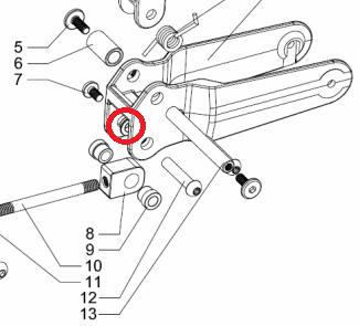

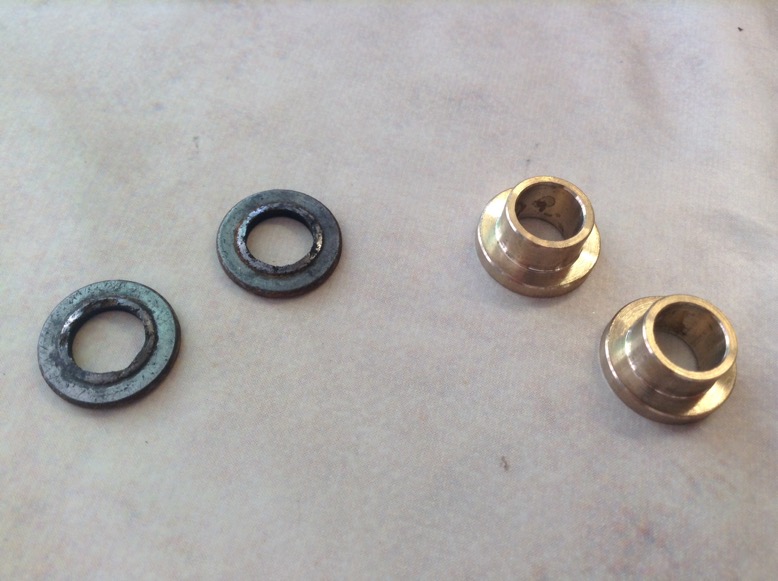

Slavemaster
[user]GENnady[/user], недавно ко мне обращался человек с подобной проблемой. На месте втулок оказалось то что на фото слева. Поставил те что справа (из Калининграда).
Пробег у него на одометре около 1500 км, стиль езды агрессивный. На самокатах с бОльшими пробегами такой проблемы не встречал.
gde700
[user]Slavemaster[/user], эти родные втулки - полное г... Сделаны из непонятно чего. Крошатся практически у всех рано или поздно.
Но люфт в месте крепления штока к задней вилке тоже у многих присутствует. Там тоже надо втулки ставить.
Li-Ion microvast 55,5V 22Ah
Begode Tesla V2 литровая.
Slavemaster
[user]gde700[/user], в каком смысле "тоже"? Мы же об этом месте и говорим :bw:
Кстати эти самые втулки в сервис-мануале никак не обозначены, хотя изображены.
