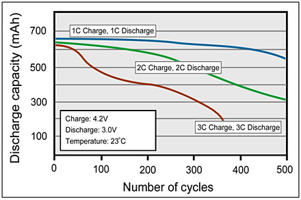

Цитата: Slider от 26 Май 2017 в 11:43
Если реген нормально организован и не используется при отрицательных температурах, то акум он "убить" не может"... И сильно уменьшить время жизни акума тоже, читаем раздел ЧАВО. Если есть какие-то другие данные - приводите аргументированно.
Привожу аргументированно.
Конкретика по быстрой зарядке на графике и по ссылке (англ.).
http://batteryuniversity.com/learn/article/ultra_fast_chargers
Теперь по вашему ЧАВО, там приведена информация, вводящая читателя в заблуждение.
В ЧАВО утверждается пополнять батарею при первой возможности, однако на практике для большинства пользователей это означает пополнять до полного заряда, что выдает зарядник. Это не верный совет.
Я прекрасно понимаю пользу микроциклов. Это означает, что мало разрядить и тут же пополнить до прежнего уровня.
Однако держать батарею на большом уровне заряда - уже очень плохо для нее, поскольку происходит более быстрая деградация.
Не следует советовать заряжать при первой же возможности! Поскольку люди поймут "заряжать до 100%".
В подверждение моих слов:
http://batteryuniversity.com/learn/article/how_to_prolong_lithium_based_batteries
Резюме: чем меньше заряжена батарея, тем лучше, и чем менее глубокие циклы, тем лучше.
Cлишком малый заряд, особенно без BMS, тоже плохо (напряжение на каждой ячейке не должно падать ниже 3.3 вольта), лучше не опускаться ниже 20% без BMS.
п.с. лично я держу батарею в середине заряда (слишком малый заряд, особенно без BMS, тоже плохо) и подтыкаю зарядник часто и ненадолго, примерно до 36 вольт заряда. Это дает и микроциклы и меньшую деградацию от степени заряда.
п.п.с. мой E-TWOW S2 2017 года заряжает до 4.1 вольта  с завода, что должно удвоить циклы батареи по сравнению с типовой зарядкой до 4.2, применяемой ранее.

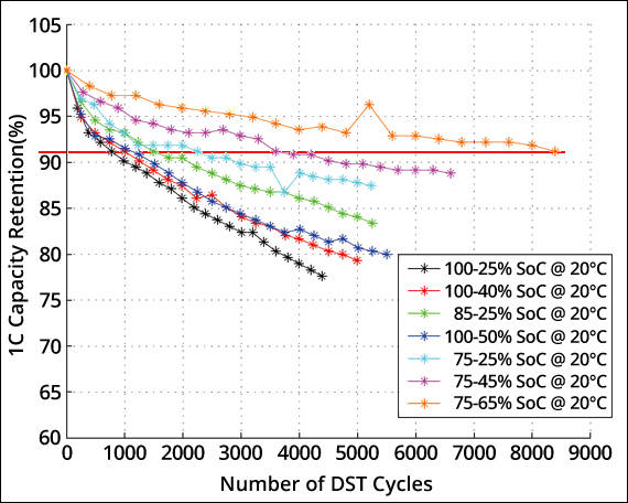

Цитата: Technological от 26 Май 2017 в 23:25Резюме: чем меньше заряжена батарея, тем лучше, и чем менее глубокие циклы, тем лучше.
Не совсем так. Возьмем график, который вы привели и сравним разные режимы:
Да, до одинаковой деградации (красная горизонтальная линия) мелких циклов потребуется гораздо больше, но при одинаковом пробеге (т.е. общем расходе энергии) этих самих циклов и будет гораздо больше.
Если принять, что используемая энергия примерно пропорциональна разности заряда, то мы видим, что оранжевая линия (75-65, расход за цикл примерно 10% энергии), дойдет до 91% емкости за 8500 циклов. А зеленая линия (85-25, 60% энергии) деградирует так же за 1500 циклов.
В итоге мелкий цикл использует 850С (8500*0.1) а более глубокий 900С (1500*0.6). В общем как в этой истории:
Цитировать"Рассказал приятелю-программисту, что мыши, которых кормили в два раза меньше, прожили в два раза дольше.
Он подумал, и сказал "но в итоге съели они столько же".
Но с календарной точки зрения лучше поддерживать заряд поменьше. Судя по той же статье, для хранения (а самокат по сути дела все время хранится) лучше всего 40%, что с точки зрения езды мало. Т.е. при коротких одинаковых поездах лучше заряжать так, чтобы приезжать на 40%, и заряжать так, чтобы хватило впритык.

Цитата: Вован от 27 Май 2017 в 09:56
Если принять, что используемая энергия примерно пропорциональна разности заряда, то мы видим, что оранжевая линия (75-65, расход за цикл примерно 10% энергии), дойдет до 91% емкости за 8500 циклов. А зеленая линия (85-25, 60% энергии) деградирует также за 1500 циклов.
Ваши подсчеты не верны! Здесь должен быть интеграл от этого графика (площадь фигуры = использованному заряду).
В каждом из коротких циклов оранжевой линии у батареи больше общая емкость, чем у зеленой, и следовательно каждый % заряда в каждом цикле будет больше, чем в случае зеленого графика.
А если же мы возьмем черный график (или любой другой с зарядом 100%) и сравним его с фиолетовым например, то выигрыш будет совершенно очевиден, он огромен, даже по вашей несовершенной методике. Можете посчитать сами.
Вывод - заряжать надо не до конца. Полная зарядка подвергает батарею стрессу!
Плюс, как вы уже верно отметили - хранить надо не с полным зарядом, иначе тоже деградация.

Цитата: Technological от 27 Май 2017 в 13:04В каждом из коротких циклов оранжевой линии у батареи больше общая емкость, чем у зеленой, и следовательно каждый % заряда в каждом цикле будет больше, чем в случае зеленого графика.
Правильно, но через 1000 циклов разница в этой общей емкости пускай 5% - 97% оранжевый и 92% зеленый, думаю можно пренебречь.
Поскольку я рассматривал деградацию до одинакового процента, правильнее было бы брать среднее число между этим процентом и 100%, но нам важны попугаи, а не их точное физическое значение.
Цитата: TechnologicalА если же мы возьмем черный график (или любой другой с зарядом 100%) и сравним его с фиолетовым
Вот черный уже хуже. Он достигнет 91% емкости через 800 циклов, использует 100-25=75% (если считать без изысков). 800*0.75 = 600С
А фиолетовый (сиреневый в смысле?) хорошо - 3600*(0.75-0.45) = 1080.
Но подсчеты действительно не точны, т.к. 10% разряд со 100 до  90 и 10% с 40 до 30 это конечно разные 10%.
Цитата: TechnologicalВывод - заряжать надо не до конца. Полная зарядка подвергает батарею стрессу!
Как я понимаю, после 40% самокат не едет совсем (самому еще не удалось проверить  :-) ), так что в идеале заряжать свыше этого, чтобы доехать.
