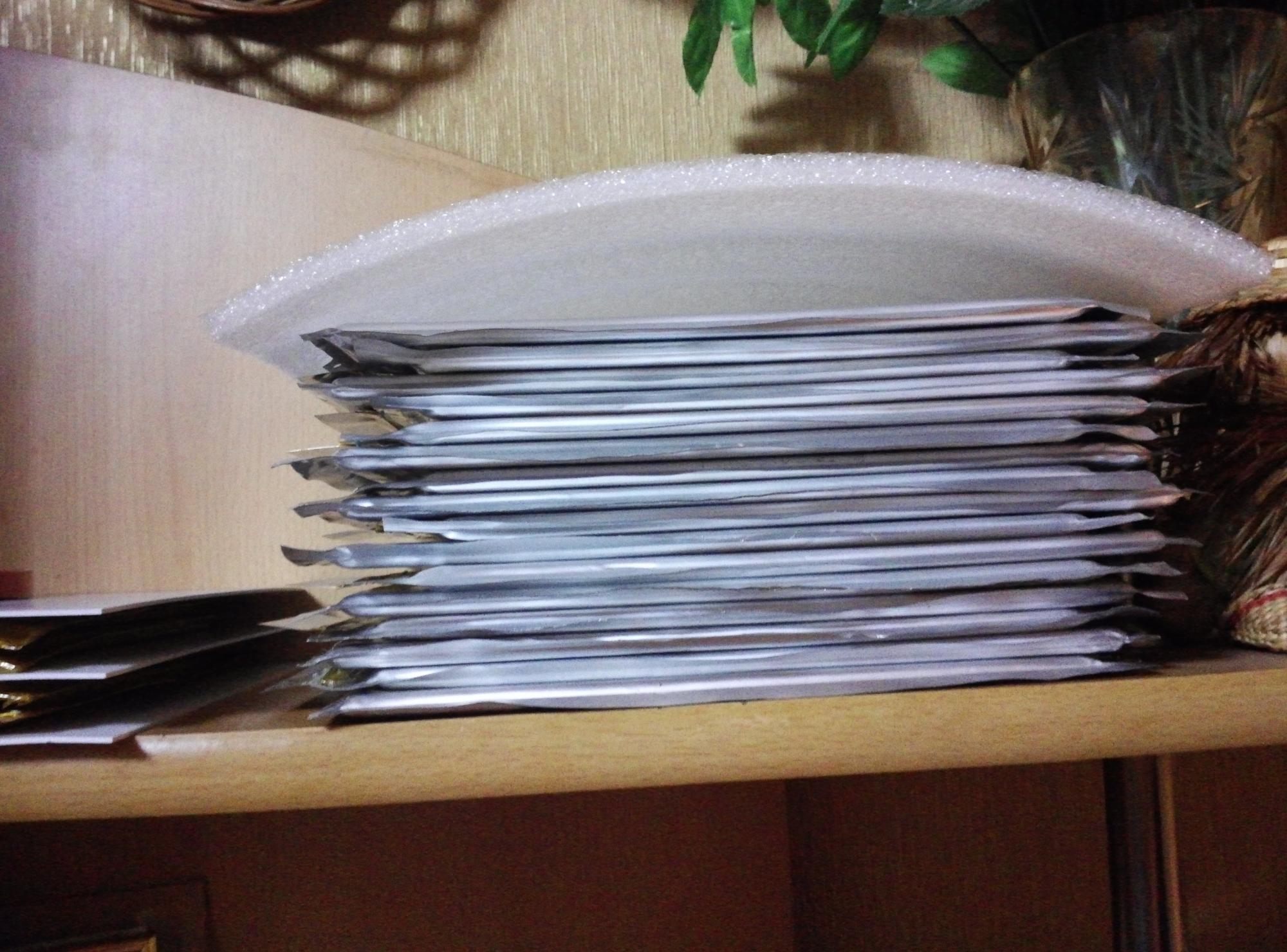

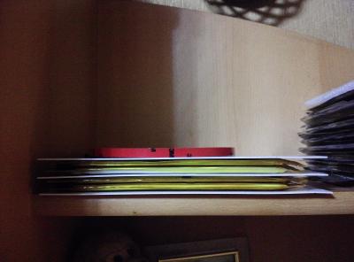

купил сегодня лака. где то на окраине города,с горем попалам,  отлили мне грамм 200, завтра залачу :dance: нашел еще одну ячейку бракованную,печаль :ireful: вот что интересно ,на обоих этих ячейках  в потемневших местах,произошло кз внутри пакета  и от нагрева, внутренний слой пластика сгорел,выступила жидкость прозрачная,но верхний слой пластика, (тоненькая прозрачная пленка) остался цел,только он от нагрева стал хрупким очень,стоит нажать и он лопнет ,соответственно вытечет этот раствор и начнет вонять литием,вот думаю может стоит заклеить как нибудь эти места, правда даже не знаю чем,и попробовать спасти ячейки?может у кого есть опыт положительный такого ремонта?еще интереснее вот что, поставил вчера одну ячейку заряжаться на аймаксе Б6,напряжение перед зарядом 3.79в, заряжал  примерно 400мин ,током 5 а,аймакс показал что влил в нее 28000 ма/ч и запеликал,тестер показал 4.17в после зарядки.но ведь в ячейке как минимум было 50% емкости перед зарядам,что  ячейка получается бездонная порядка 56а/ч или аймакс врет, так безбожно?разрядить ее даже не пытался,1а на это наверно неделя уйдет

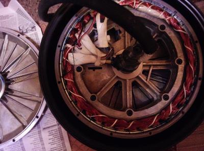

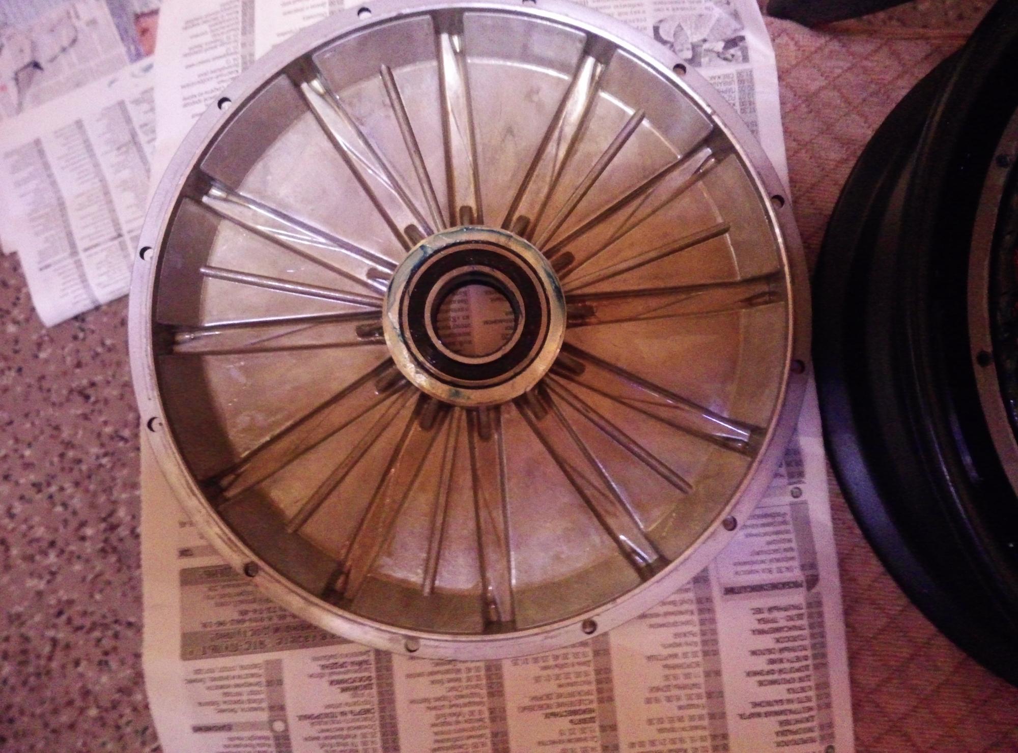

пролачил  мотор, практически высох за 4 дня,крышку запек в духовке  :laugh: ,корпус с магнитами в остывшую  примерно до 70 градусов положил,промазал подшипники,пластины ротора и магниты смазкой,собрал крышку на герметик заодно заказал жидкой силиконовой резины,провода 10 и 20 awg, для сборки акб .теперь жду посылок и начну сборку

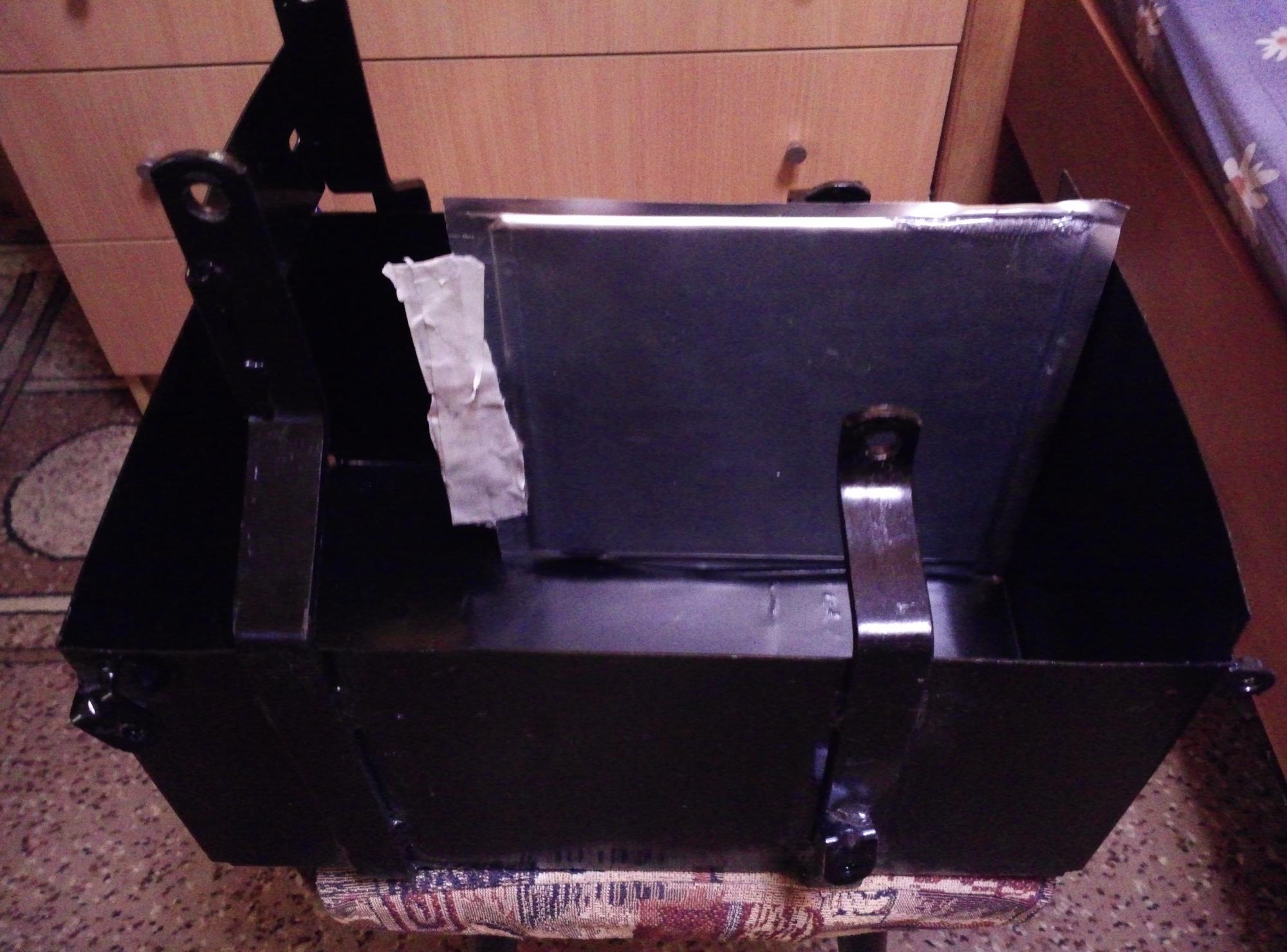

anna-28v

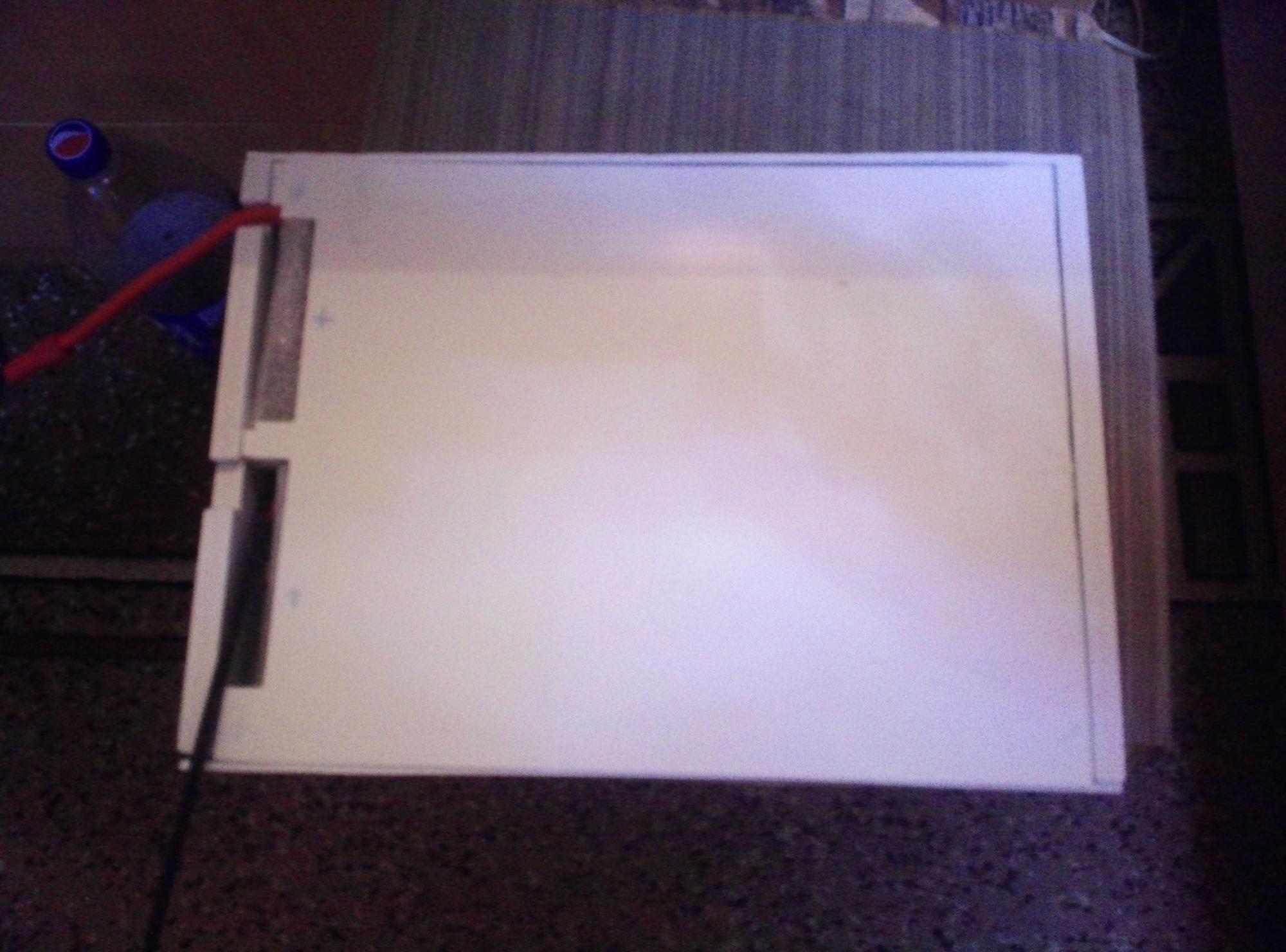

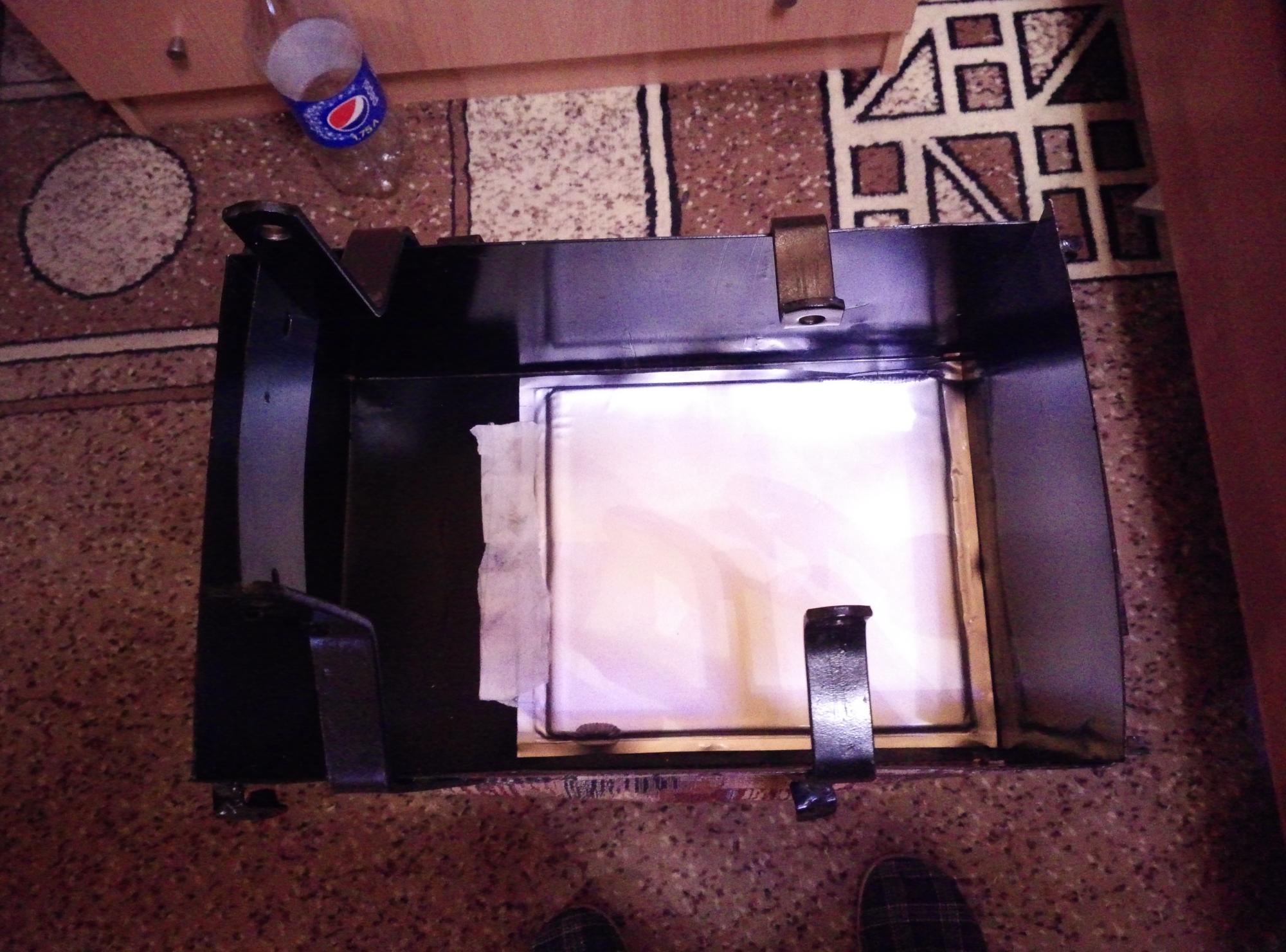

разобрал сегодня немного,сразу говорю кто будет брать такой,желательно все протянуть и проверить,где надо смазать.измерил точно ящик,ш 234мм*длинна 362мм*полезная глубина 180мм. лучше всего сюда бы наверно вот эти ячейки подошли http://item.taobao.com/item.htm?spm=2013.1.1998246701.1.WNM3Rb&scm=1007.10152.4460.i39351928116&id=42600289552&pvid=84364338-3a4b-4497-b84e-bc747c797a2c

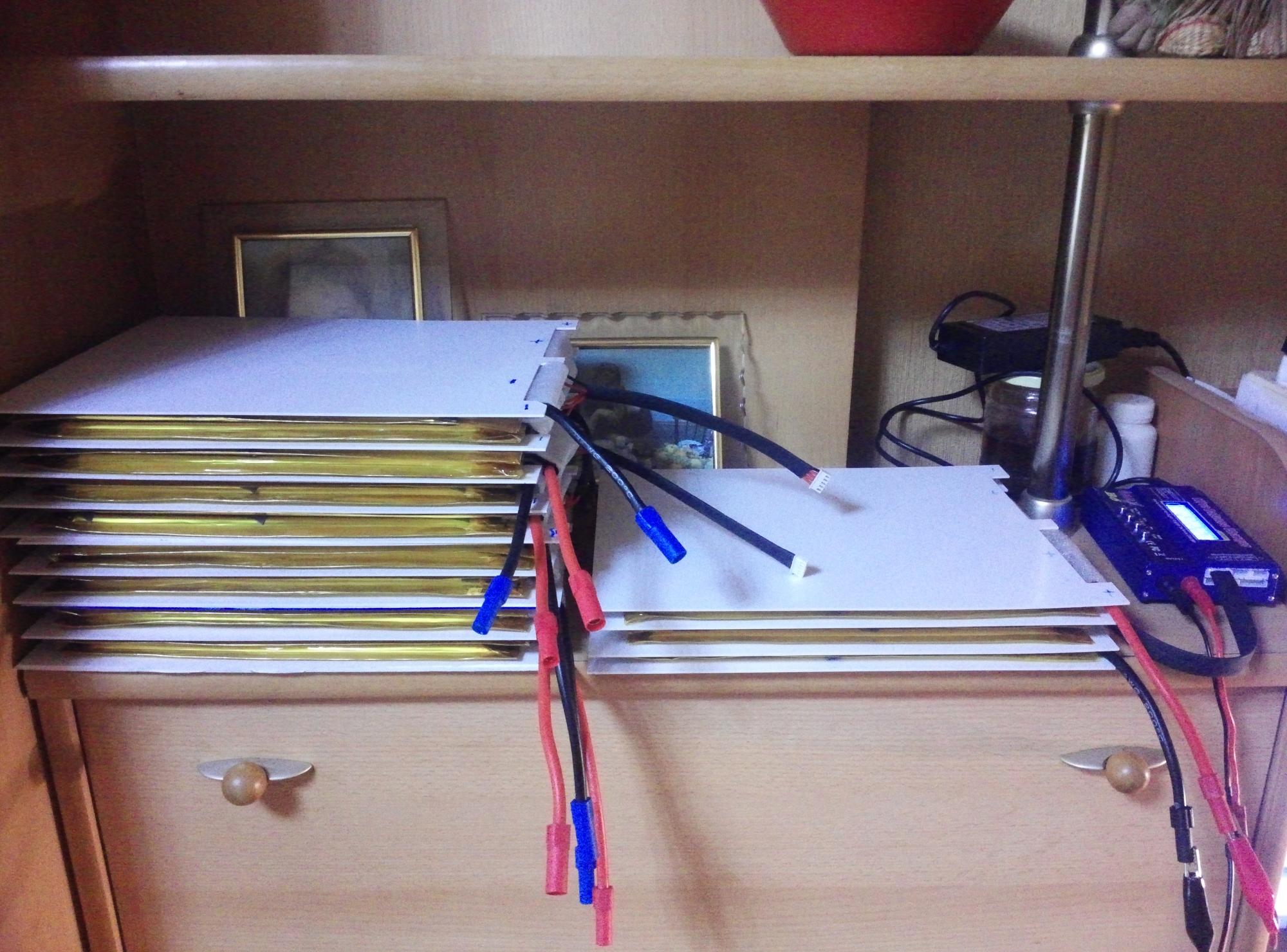

начал по тихоньку собирать,поставил мотор  и собрал пак из 4 ячеек, пока еще не полностью только спаял,таких паков будет 5, соедененных последовательно,эдакие громадные котлеты получатся,проще в ящике собрать будет,пока паял этот пак,умудрился уронить на пол, ;-D слава богу без последствий,3м двухсторонний скотч держит на смерть

доделываю батарейку,осталось корпуса склеить по торцам и утянуть в термоусадку,дальше начну проводкой заниматься,имеется макс контроллер,может кто схему электрическую накидает, как от акб все развести правильно,стоит ли ставить предохранитель на батку или достаточно будет автомата,100а,  2 шт хватит?(вваливать планирую  до 12-15 квт кратковременно)куда лучше поставить автомат на + или на - ,провода 8 авг,акб 20s1p 84v

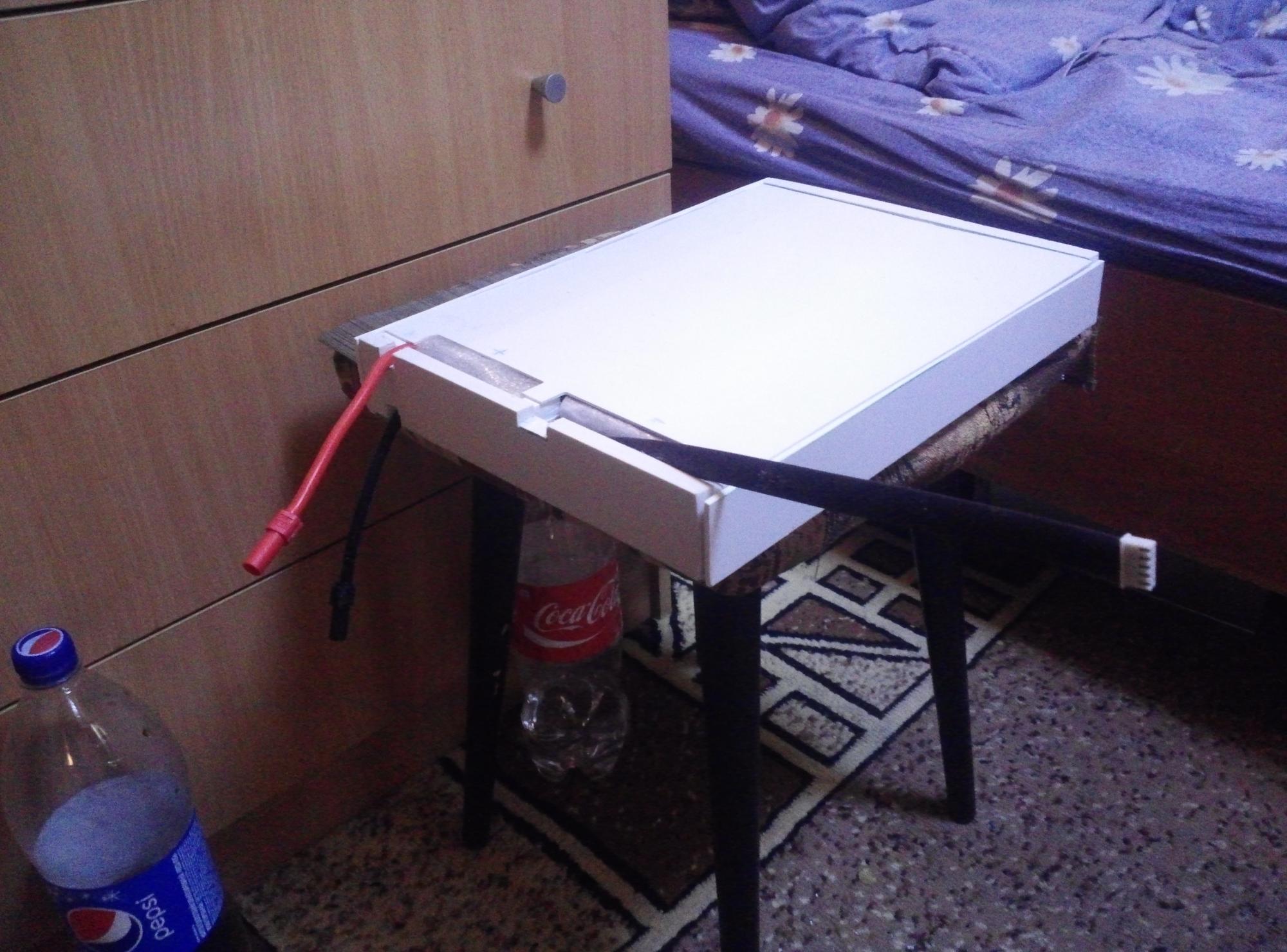

4.5ч. ручной работы и 1 корпус готов,осталось в термоусадку укатать :laugh:
QS motor wp50040x,макс контроллер 12000w,акб монстры 23s1p 3000втч .макс скончался!!!теперь, синусный китаец 120в, на 18000вт+акб 28s1p=3500втч,

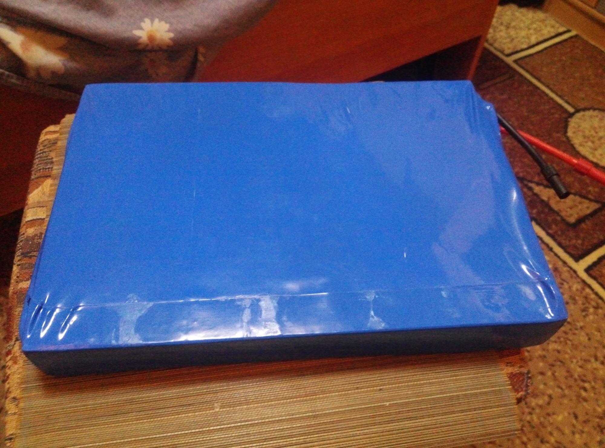

yaredik
укатал в термоусадку,супер котлету, :-D а она,собака женского пола, в ящик в ней не лезет  :laugh: без термоусадки залезет,крепления в ящике, верхние, придется перегнуть по другому,7мм не хватает чтоб все 5 котлет влезли
