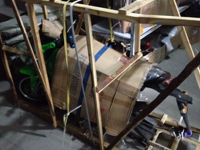

пока еще не пришел,тк динамит,хотя должен был прийти 24  крайний срок,я уже весь на измене, вдруг потеряли,я 56000р отдал за него, без колеса и батареи :facepalm:от тк вразумительных ответов пока  нет,ждем.единственное что я знаю про него, вес того что на фото в обрешетке 59.5кг ,если придет обязательно напишу и фото с видео будет ,пока к нему заказал вот это

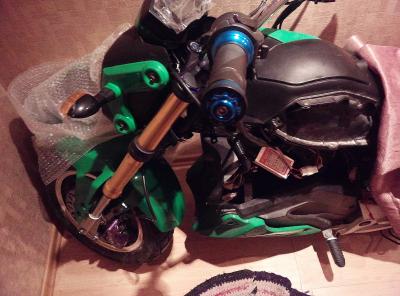

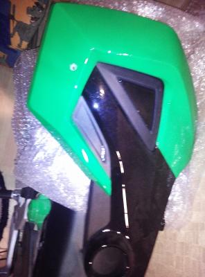

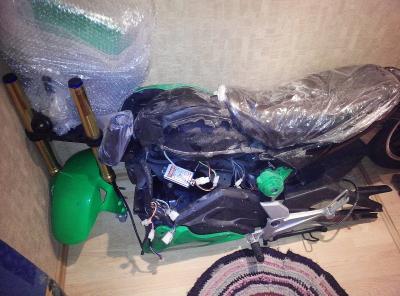

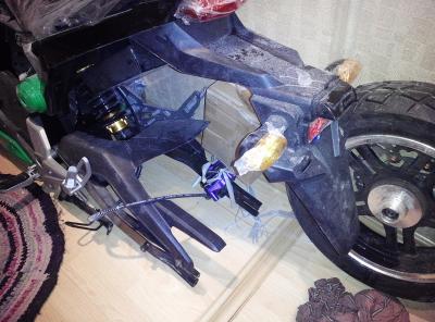

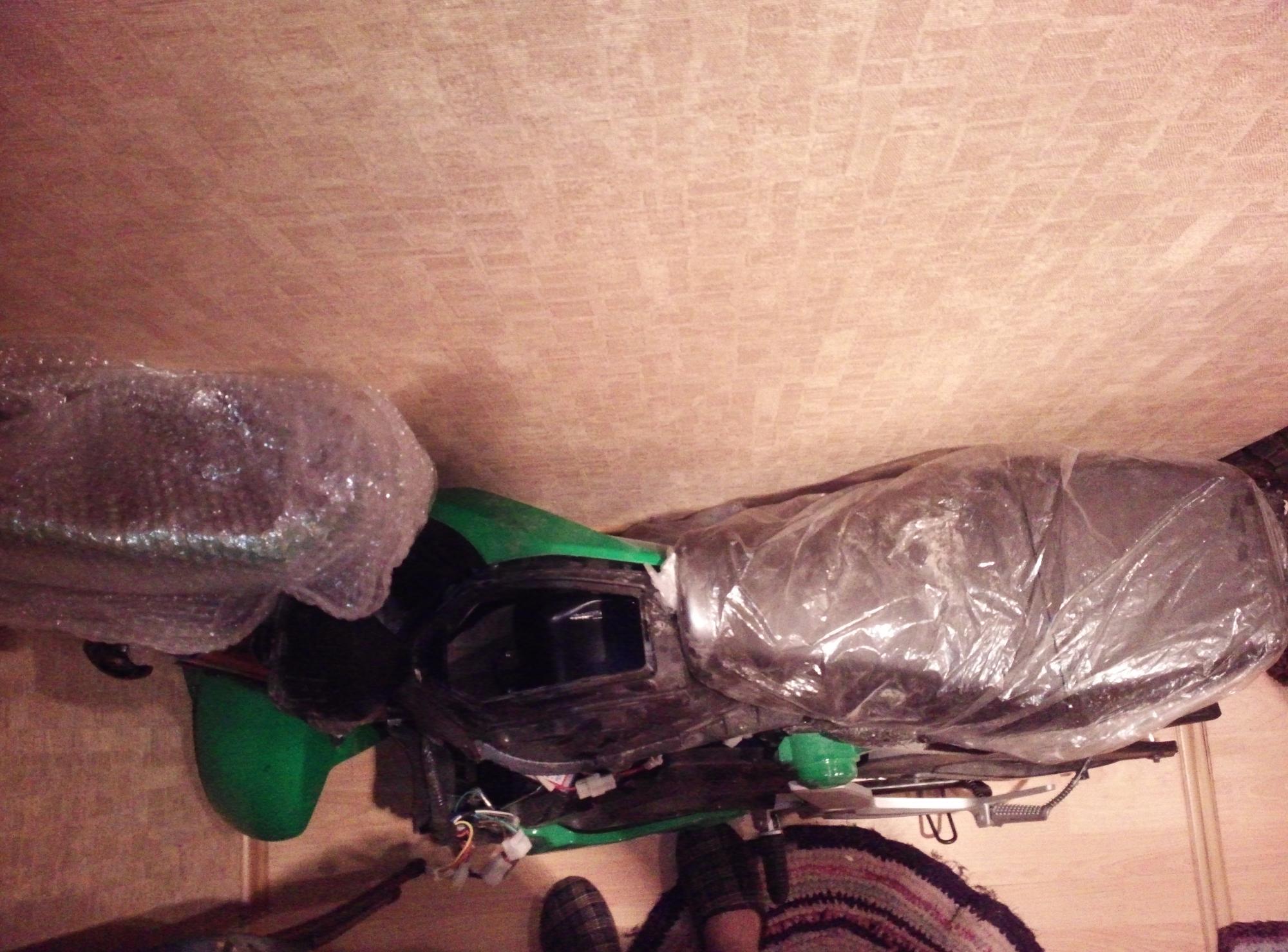

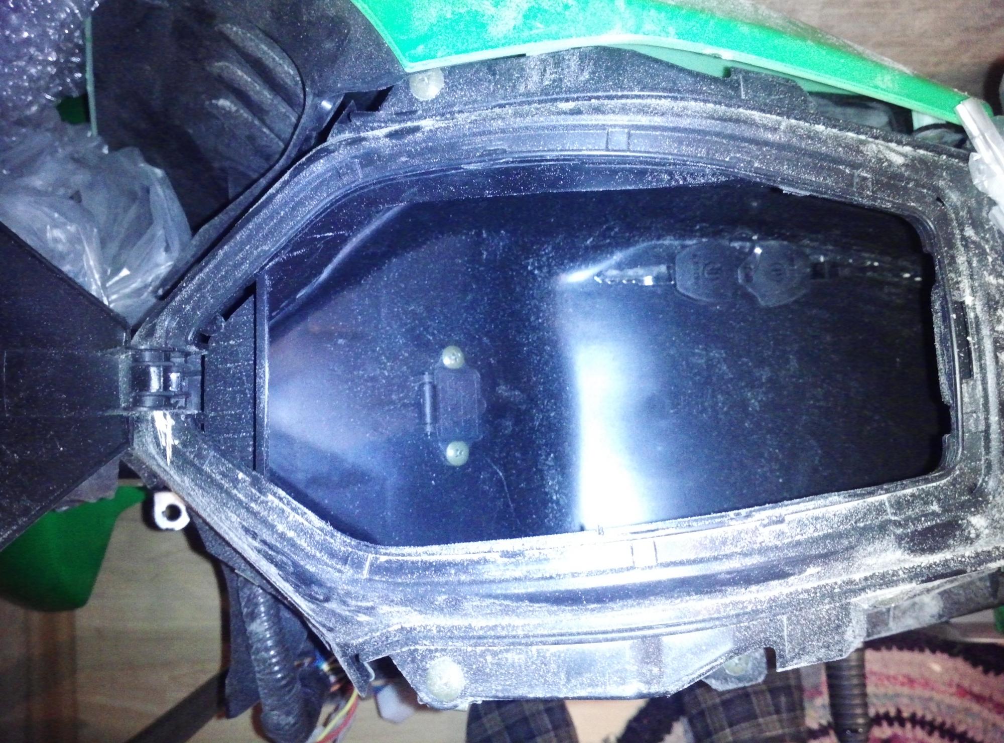

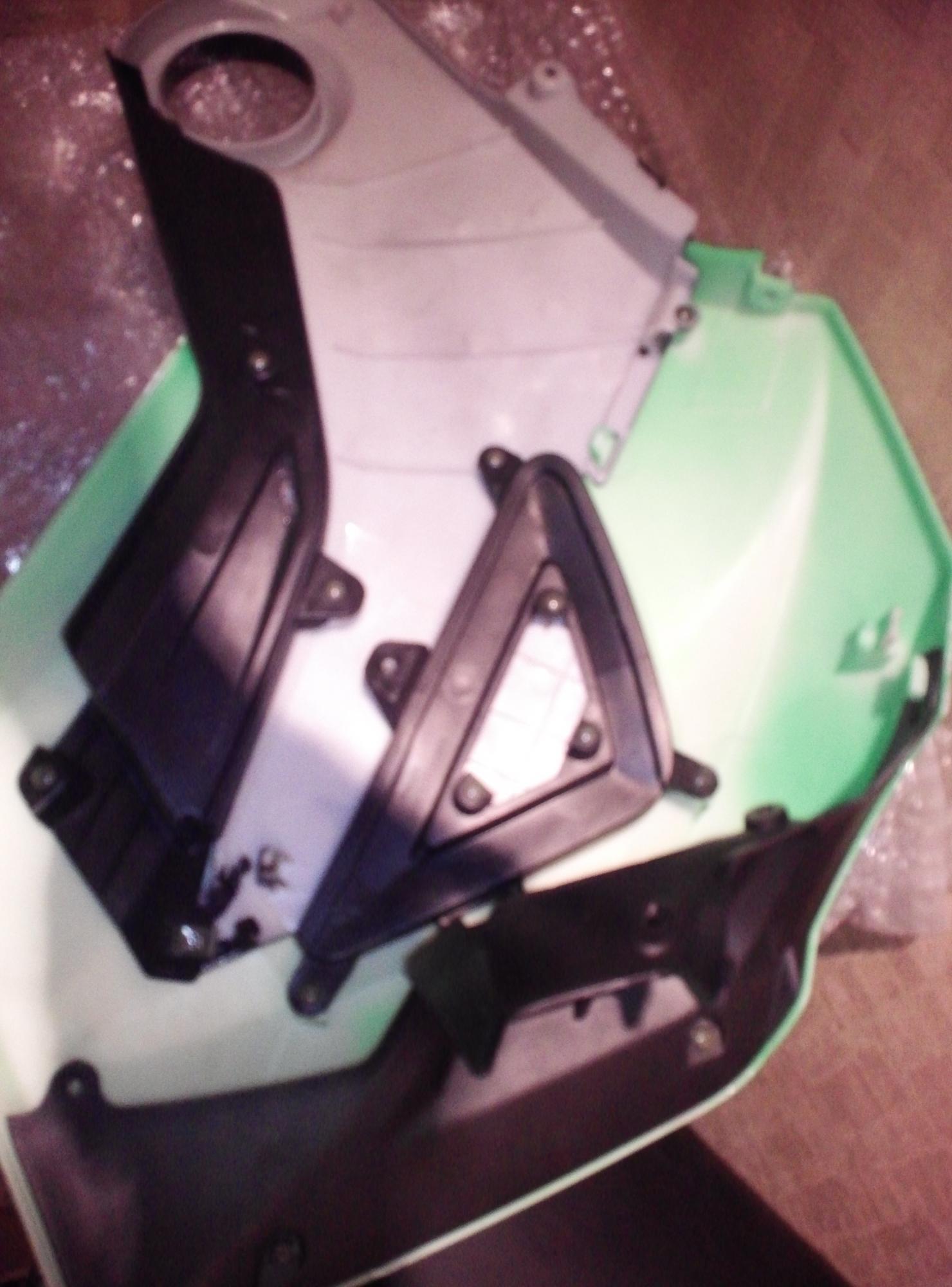

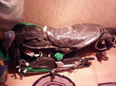

меня тут на форуме забанили, за нарушения правил в теме объявлений до 29 января,сам виноват нужно было правила читать ,хотя когда я их читал 1.5 года назад там половины,поправок не было,ну да ладно,подруга выручила,зарегестрировалась.теперь по теме: мопед пришел частично разобранный,шел месяц , прям подарок на новый год :-D.сделано все довольно добротно,в общем качество порадовало,по мере эксплуатации посмотрим как оно,что хотел бы отметить,имеется довольно вместительный бокс под акб,сварной ящик без крышки, крепится к раме на болтах,размеры ширина 220мм*длинна 320мм*высота 340,по моим прикидкам должно влезть около 36-40 пакетов монстров,посмотрим как придут ,пока заказал 22 пакета и мотор 5кв ,маятник, длинна 310мм, ширина 235 мм по внутренней стороне дропаутов.думаю спокойно войдет и 13 дюймовое колесо,мое 12,  переднее с покрышкой радиус 240мм,еть бордачек довольно большой д300мм*в180мм*ш180мм, на дне его вмонтирован разъем зарядки компьютерный 3 пина папа,ну а теперь фото
Steel RAT
Как-то не впечатляет.   :bn:
Обычный мапет. Размерность переднего колеса какая?
anna-28v
#24

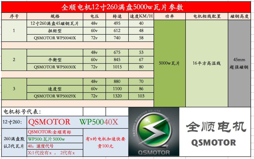

не знаю ,что вас не впечетляет, вкусы у всех разные, лично мне скутерная посадка не нравится,поэтому выбрал это, за эти деньги лучше, основу тяжело найти, это точная копия хонды MSX125 ,только шильдика HONDA нет, а это мотоцикл,размерность переднего колеса 120*70* r12 ,заднее хоть  на 200 пихай,здесь полный комплект,не хватает только контроллера ,акб и мк ,все остальное есть,кроме зеркал, тормоза 2х поршневые скобы перед и зад дот4-5,можно конечно было добавить 20000р и взять  в сборе ,но там мк 1.5-2кв и акб свинец +китай контроллер,мне это не нужно,можно взять бензинку такую, 4 такта 125 примерно за 90000р,для меня это лучше чем голая рама за 40000р.брал здесь http://item.taobao.com/item.htm?id=41147917937   через них http://master-tao.com  электро вел на крошке уже был,не устроил по ряду причин
Steel RAT
#25

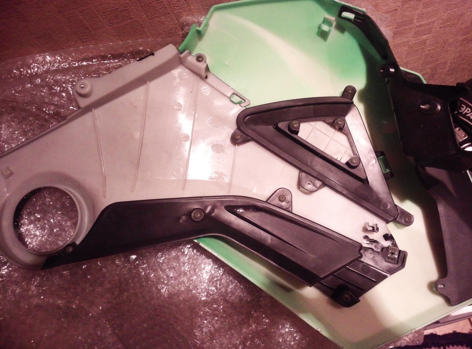

[user]anna-28v[/user],  сфотографируйте раму без навески и сравним, что там похоже на Хонду.
Размерность колес от китайского скутера. Что там от мотоцикла?
И, вы наверно уже знаете разницу между японской и китайской пластмассой?

раму без навески пока не смогу снять,а что не так с пластиком?может расскажите в чем разница? на вид качественный,правда в пыли весь,после праздников займусь, нашел картинку рамы,вроде такая же как у меня.размерность колес как у китайского скутера говорите? почитайте http://bikepost.ru/blog/honda/31209/Novyj-mototsikl-Honda-MSX125-2013.html

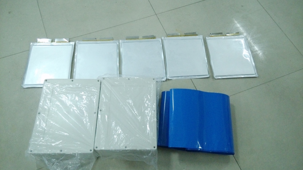

что могу добавить по этому проекту, короб под акб точные размеры д360мм*в 305мм*ш 220мм.видемо под монстры придется  переделать так как ячейки будут в таких коробах в.320мм*ш.240мм*г.112мм  либо переделать сами короба,что тоже возможно,акрил не плохо клеится

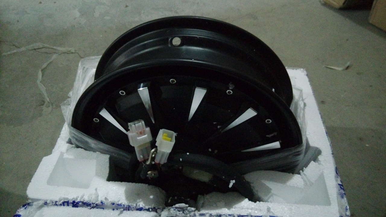

http://item.taobao.com/item.htm?spm=2013.1.20141001.3.umno02&id=42615051180&scm=1007.10115.3233.i41865819495&pvid=9c2ed3f2-5283-472f-988d-f1eaf222c0d3 что могу добавить по мотору,модель wp50029x, китайцы пишут, что это катапульта, разгон до 80км/ч около 6с,думаю с макс контроллером мне это не грозит

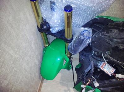

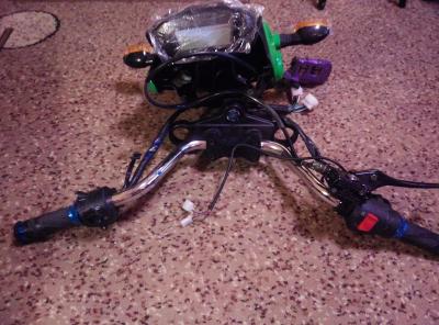

собрал вчера рулевое,теперь выглядит вот так,рама явно не мопедного происхождения,а мото диаметр рулевого стакана наружный 56мм

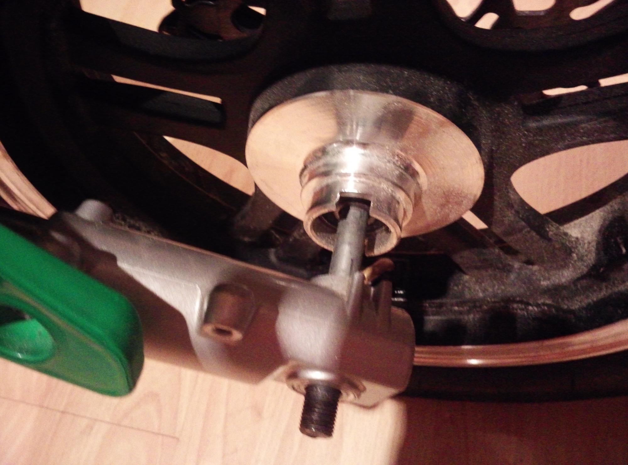

назрел,вопрос,по идеи на переднем колесе должен стоять датчик скорости, так как табло электронное (на нем присутствует единственный разъем 6 пин) но мопед пришел без него,хотя на колесе ответная часть есть и колесо без него не поставить,не было даже втулки упорной с этой стороны,пришлось сделать самому.(посредник пишет,что уточнял у продавца,датчик не нужен,будет работать и так, сигнал как я понял идет с китай контроллера) теперь вопрос как подать сигнал с макса на это табло,чтоб оно скорость показывало?

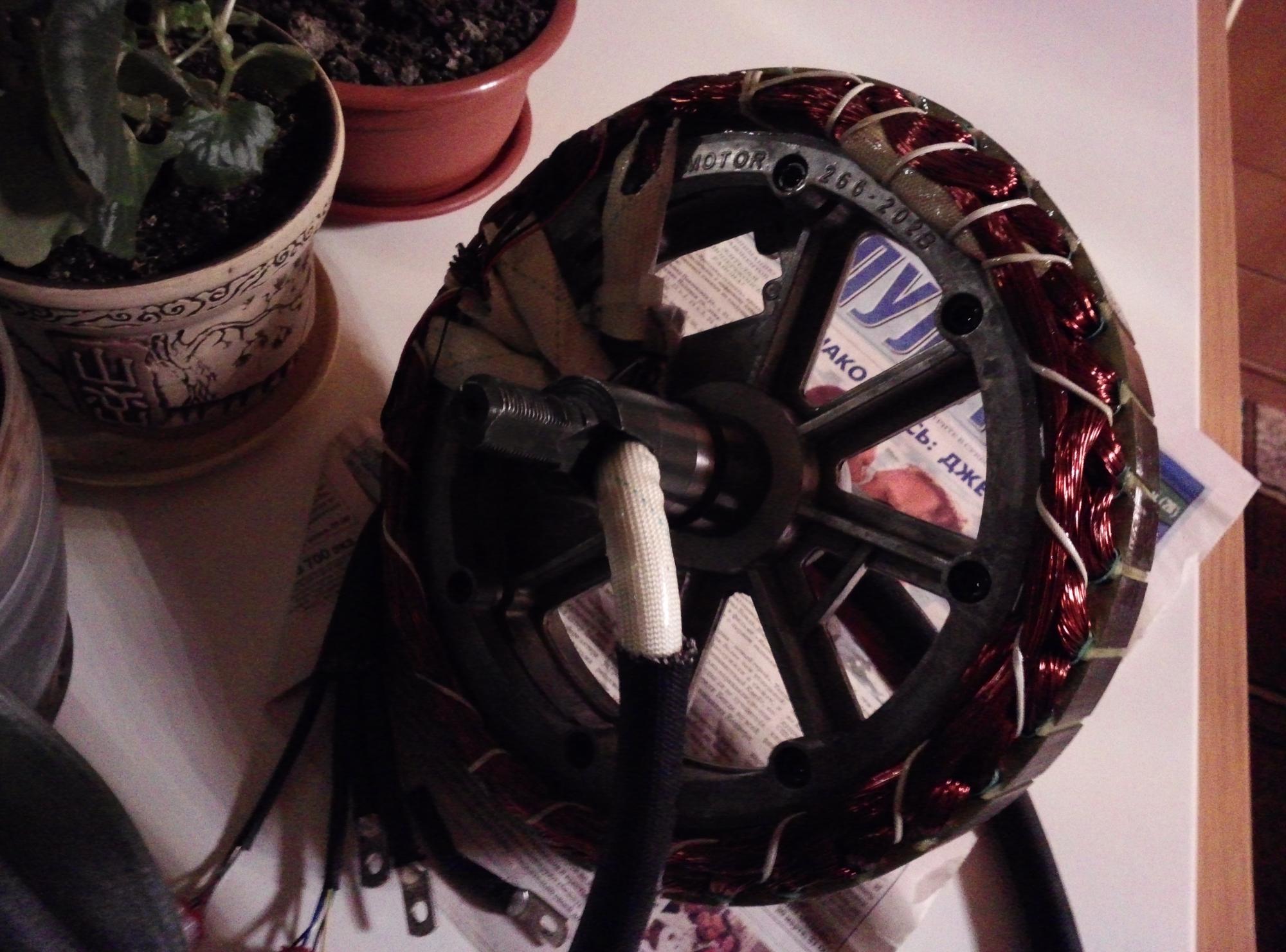

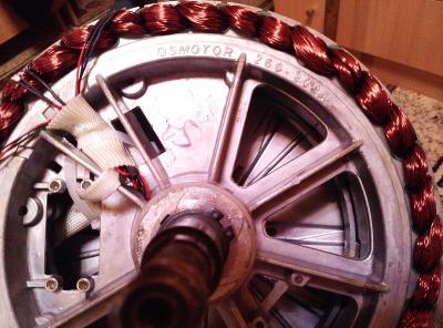

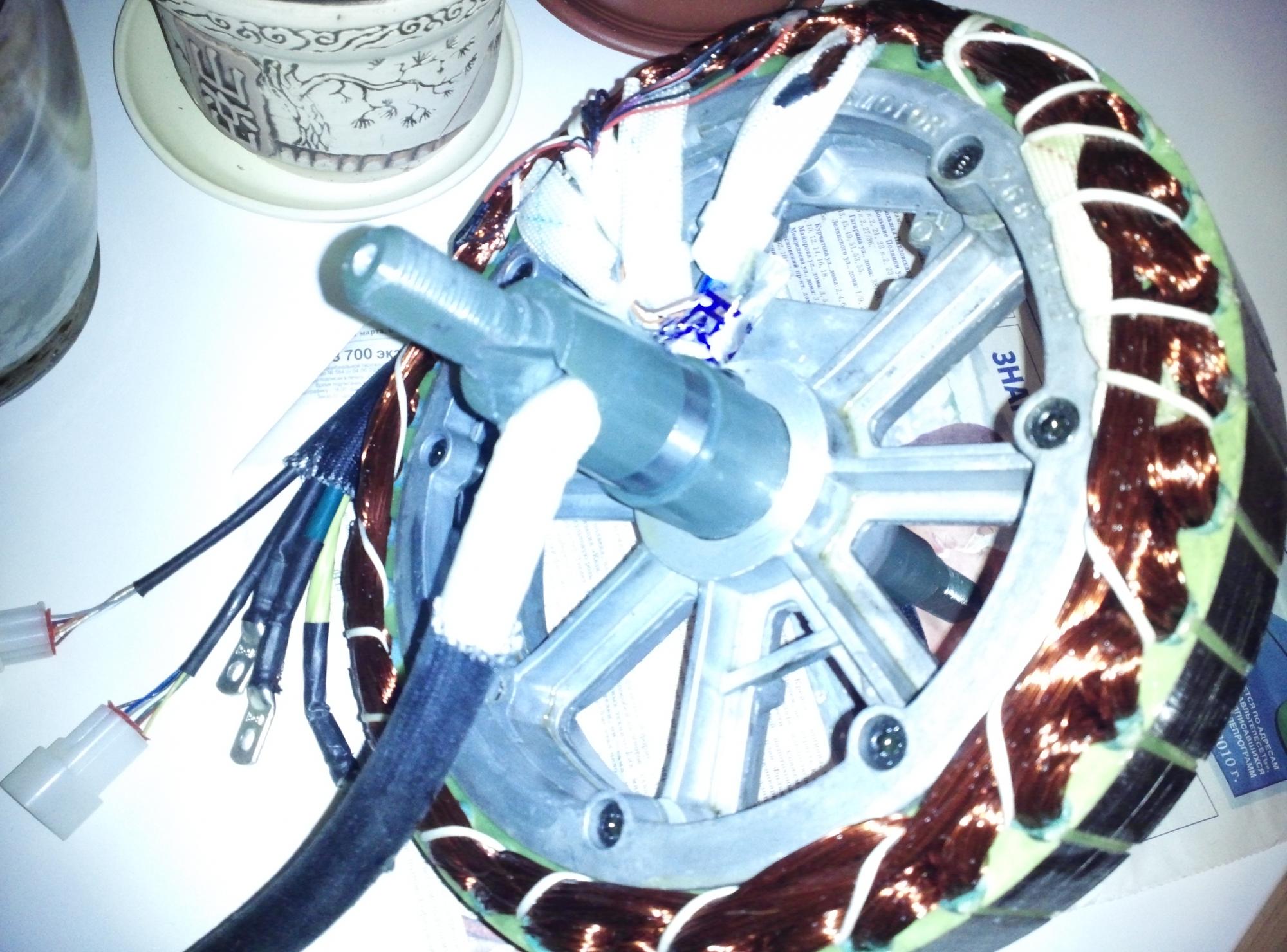

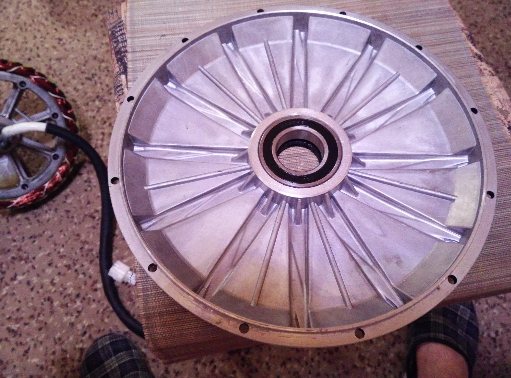

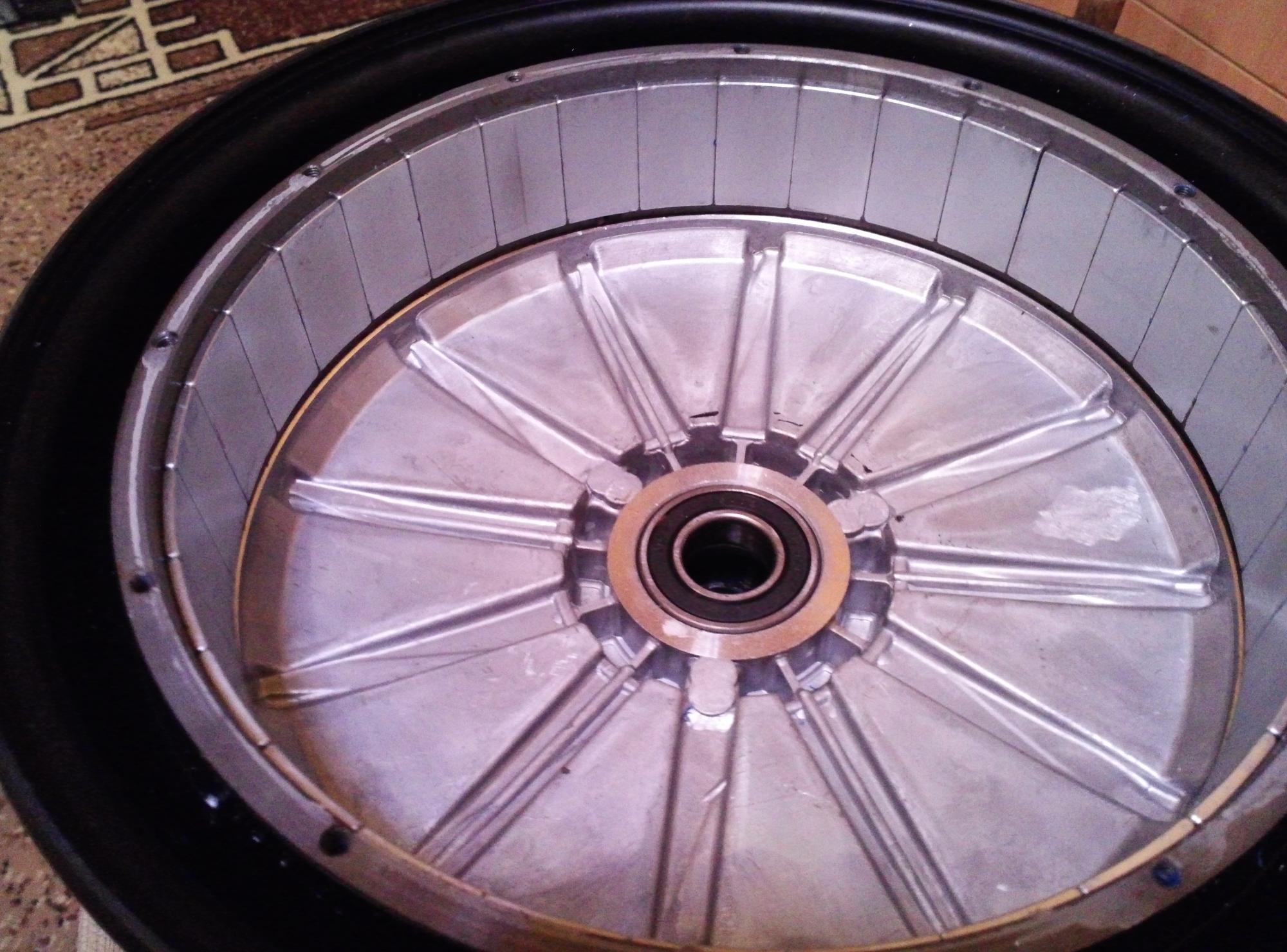

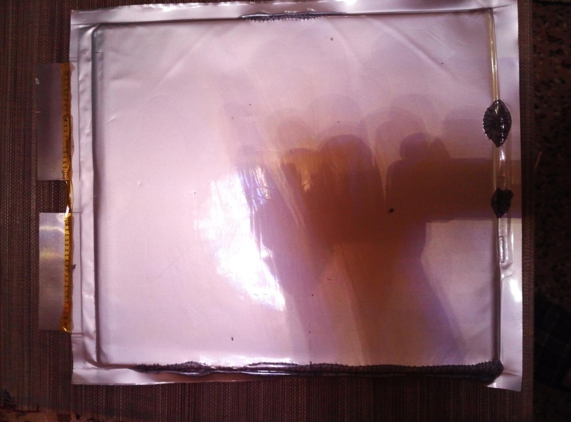

пришли ячейки и мотор(тяжелый, около 20кг,взвесить нечем),из 22 ячеек, одна брак, течет,посредник обещает поменять.наверно докуплю еще 6 ячеек и  соберу  14s2p, мотор разобран, теперь самое вкусное wp50029x имеет 32 магнита (толщина 3мм, ширина 25мм,высота 45мм) 36 зубов ротара и намотку 50х3 и 2 комплекта датчиков хола. ось диаметр с одной стороны 35мм с другой 25мм, пропилы под дропауты 14мм на мопеде 12мм придется подточить немного. посмотрел как протянуты провода через ось(капитально)и подумал стоит ли ставить датчик температуры с макса на этот мотор?  или может использовать провода с одного комплекта холов?кто что думает пишите. так стоп, мотор похоже имеет датчик температуры(2 провода красный и черный с права на фото)как прозвонить его?  в каждой фишке по 6 проводов. мотор буду лачить лаком ко 916, осталось его найти в продаже.а теперь фото
eTyson
[user]anna-28v[/user], Вам не будет достаточно того, что скорость будет показываться на дисплее макса?
anna-28v
может и будет,просто я хотел дисплей макса в фальш бак убрать, подальше от воды (многие жалуются на глюки от воды)

с датчиком температуры, разобрался сам,два провода прозрачных, по одному в каждом разъеме
FPatrol
Лак бери КО-921 !!!
Тот ,что в своём видео советуют веломастера КО-916 требует для полимеризации запекания в печи  :ireful:
А 921 застывает при комнатной температуре + для скорости можно погреть обычным феном. :wow:
anna-28v
проблема в том что у нас в городе его нет, в рознице ни где, в обще ни какого ,только опт от 20кг на заказ, ценник космос.916 можно высушить  и при комнатной температуре,правда на это месяц уйдет, до состояния слегка липнет,дальше уже при работе досохнет полностью  :-D крошку так лачил на велике ,обзвонил  мастерские по перемотке двигателей, пока без результатно,только в одной сказали перезвони завтра с утра,может и продадут маленько, хоть какого.остатков моего  ко-916, пузырек 30мл, еле нашел в том году, в одном единственном магазине,забрал последний,оставалось там мл10, но этого мне  хватило только на обмотки,лежит сохнет уже  :laugh:
