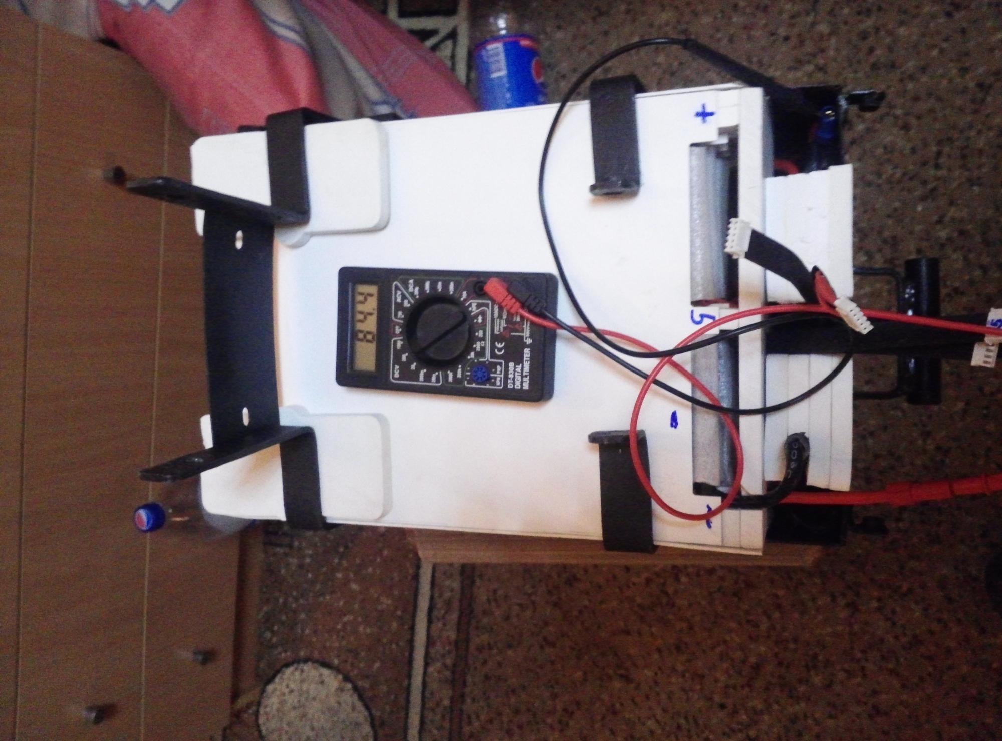

yaredik
переделал ящик, собрал батарейку

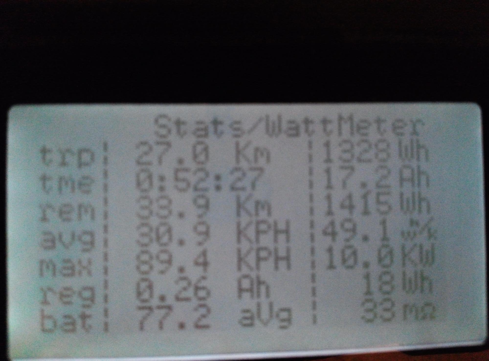

yaredik
#70
с удовольствием бы все проверил и потестил ,но времени нет пока, работа -дом,в городе не потестить,трафик мешает,нужно пустую площадку или дорогу искать,даже не представляю где, у нас в городе что то подобное найти,да еще реген не могу победить ни как,трачу колодки  :-D поснимать в движении не чем, разве что телефон смогу как нибудь закрепить,по ходовым не плохо,только вилка все портит,пробивает ее,мягкая очень,нужно что то делать с ней но не да нее сейчас,жрет много ,но пробеги у меня не большие совсем,так что батки должно хватать но и стиль вождения у меня не совсем спокойный,держусь с потоком,постоянные разго
ны и торможения,вот статистика за сегодня ,мотор холодный не греется совсем,или я его нагреть не успеваю,до работы 3.7км,по дисплею не вижу, не до него в городе, но больше 50 градусов вроде не было

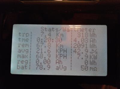

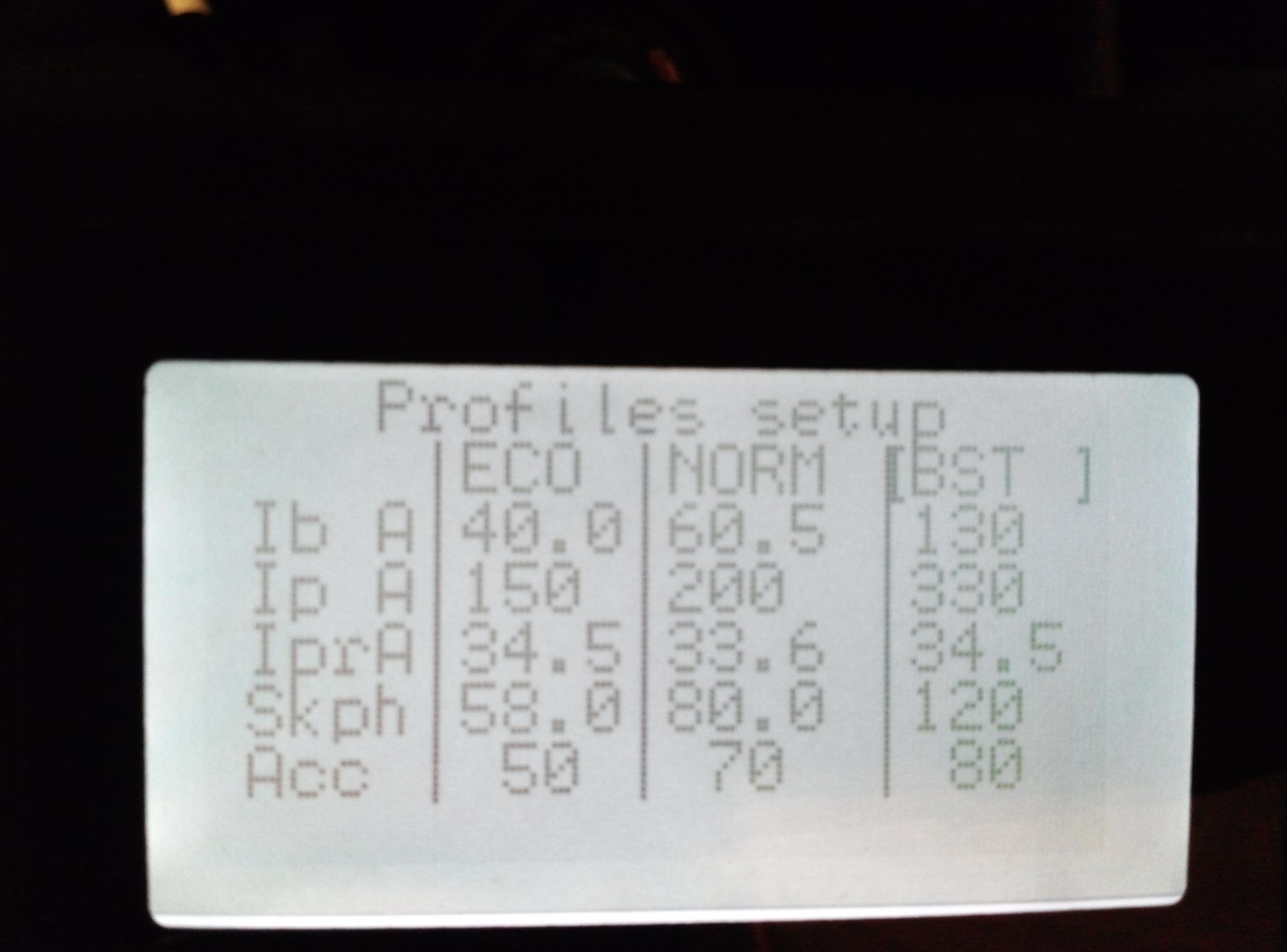

yaredik
#71
сегодня прокатился 20 км, израсходовал пол батарейки, на разных режимах,  в основном на бусте,смог снять видео немного с телефона,как его закреплял отдельная песня,так что строго не судите. всех с праздником  вот видео,скоро обработается http://youtu.be/A-kASjLkgUY.   вот статистика   настройки
