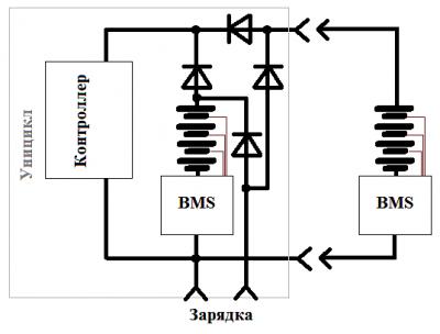

us__007
#50
Можно забацать диодную развязку. Батареи к контроллеру подключить через диоды мощные. Правда на них будет падать напряжение и будут небольшие потери, за то сначала будет разряжаться более заряженная батарея. Зарядку можно тоже через диоды подключить, тогда более разряженная батарея будет заряжаться первой.
Upd: Накидал схему.

D_Zakharov
#52
[user]us__007[/user], спасибо. Можно сразу диодный мост туда влепить ампер на 30. А падением напряжения примерно в 1В можно пренебречь? Там же зарядное устройство как-то отслеживает напряжение на батарее.
Или ставить диоды Шоттки?

us__007
Вообще фишка диодов Шоттки в быстродействии.
На кремниевом диоде падает около 0,4В , при токе 10-15А будет потеря 4-6Вт вроде не смертельно.
Спаяю батарею буду пробовать.
