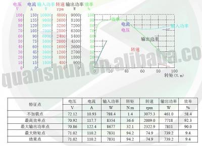

Это конечно не легкий и не 3кВт, но подойдет под миддрайв http://ru.aliexpress.com/item/QS-171-type-8000W-Built-in-Drive-Brushless-DC-Non-Hub-Motor/32297037802.html?adminSeq=202837003&shopNumber=1389549
Может быть кто-то имел дела с этим двигателем или просто прокомментирует? Что получится если поставить его на мотоцикл с одноступенчатой редукцией примерно 1:3?
Смущает конечно вес (для электроцикла может и нормальный) и потребление на ХХ.
BLDC pmsm внутренний ротор Встроенный диск двигателя
Магнит: 171 мм диаметр , 100 мм магнит высота
5 пар полюсов, 12 solts
Номинальная Выходная мощность: 8 000 Вт Номинальная
Номинальное напряжение: 72 В
Номинальный крутящий момент: 100 n. м
Эффективность: 92.3%
Номинальная скорость: 2009 об./мин.
Скорость без нагрузки: 3075.3 об./мин.
Номинальный ток: 122.4A
Без нагрузки ток: 10.93A
Применение: Электрический мотоцикл/велосипед/мини-автомобиль
P.S.: Вы можете использовать коробку передач, чтобы изменить скорость крутящий момент.
Макс. мы можем сделать: 3000 об./мин., 5000 об./мин..
