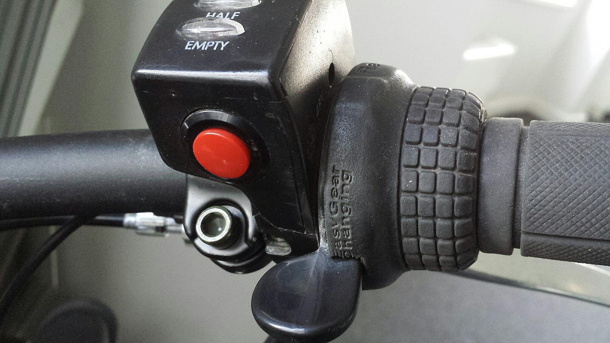

Тоже мучился и не помещалось все на одну сторону с переключателем и тормозом пока не срезал курок и не приклеил его в другое положение, под палец снизу.
ReSoNaNCe
Вот мое решение. От старого хозяина осталось :) Это часть ручки от переключателя скоростей, с прорезью. Когда еду по лесу, держу за нее. Если надо быстро пульнуть, пользуюсь курком. :)

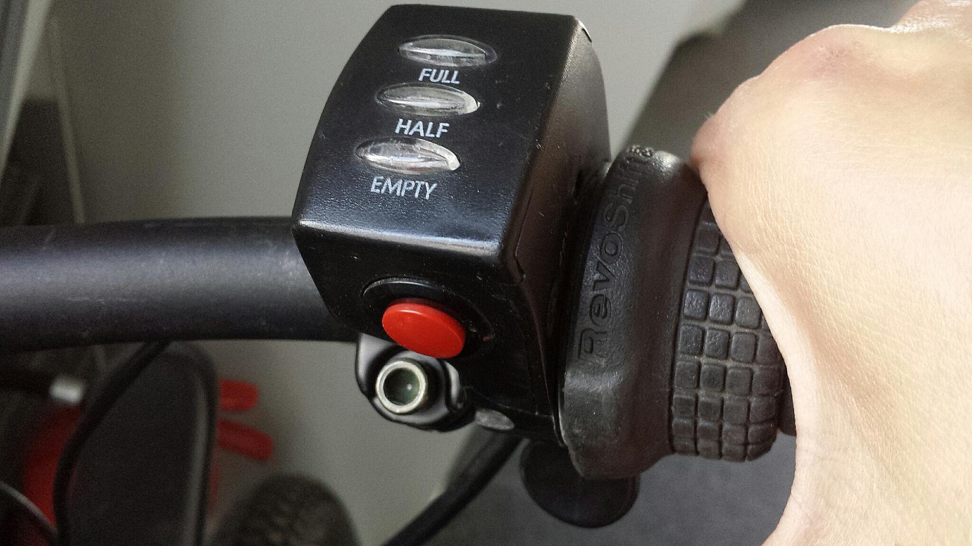

мужики извиняюсь что вопрос не совсем по теме. у меня ручка газа на 48 вольт. хочу увеличить максималку и добавить еще 3 пакета. то есть 16S. получается пиковое напряжение 67.2 вольта. не сгорит ли индикатор на ручке газа? понимаю его можно вырубить так как он уже бесполезен. однако лучше было если что то горит и светит.
выдержит? или метод тыка?
av404
Выдержит, но бесполезен однозначно
Можешь в разрыв цепи на индикатор врубить сопротивление, но толку мало.
Лучше поставить в разрыв стабилизатор на 12в (3*4.2), хоть какой-то контроль будет

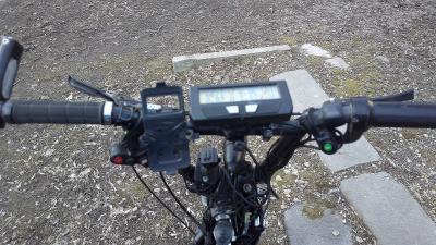

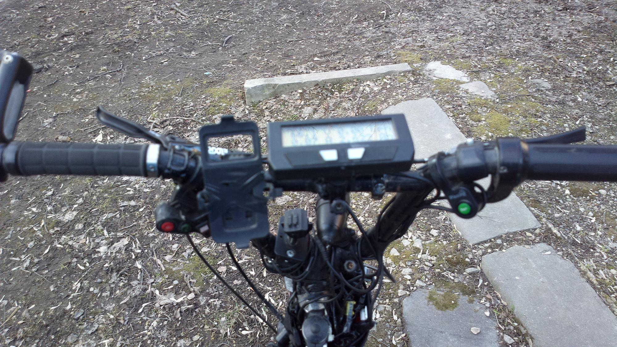

Если быть совсем точным, то конечно ручка газа занимает места больше, чем стандартная грипса (примерно на пару сантиметров), и ДА, манеткам мешает, приходится их сдвигать влево.
Если руль широкий, проблем нет. А если узкий, то придется что-то мудрить, чтобы все разместилось.  :pardon:
Фотки на которых видна суть проблемы, под спойлером.
Их надо смотреть с увеличением:

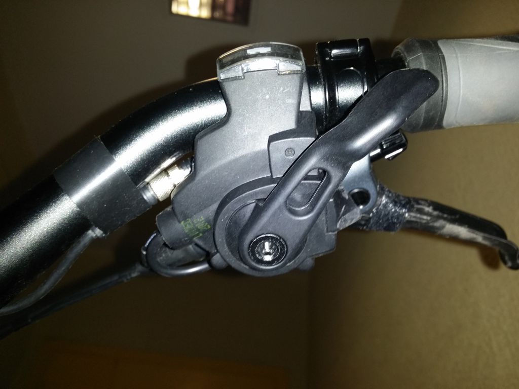

Добрый день. Подскажите, пожалуйста, пробовал ли кто-нибудь разбирать курковую ручку газа от инфиниона и менять в ней направление движения и отскока? Смысл в том, что эта ручка имеет вывод провода на левую сторону, и предназначина для установки на правую ручку руля. А мне нужно, чтобы она стояла на левой ручке, и, соотвественно, вывод провода идет не туда. Может кто-то занимался такой переделкой. Насколько это возможно?
eVel
пробовали, работает. Только надо перевернуть магнит и пружину перегнуть на другую сторону.

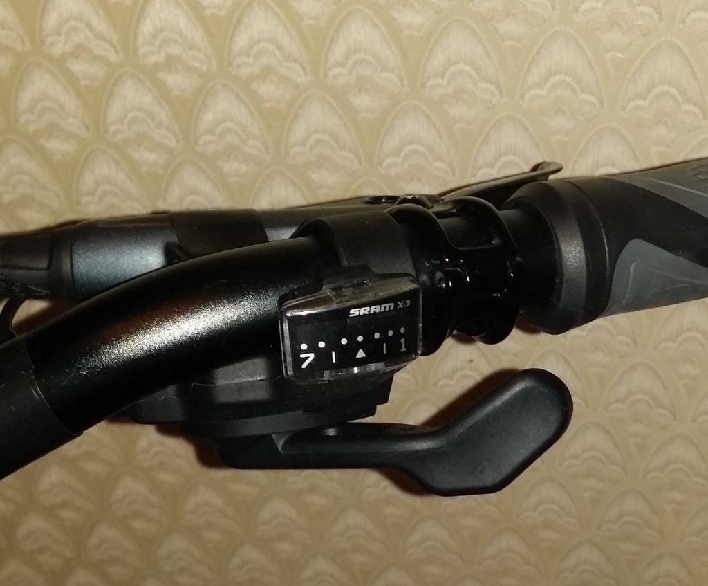

Я переделал самую дешевую манетку  SRAM x3.
https://www.sram.com/sram/mountain/products/x3-trigger-shifters
Храповой механизм я удалил. Места в ней много,  очень удобно размещать магнит как раз на вращающемся диске,  который тянет трос.  Также очень удобно приклеить датчик холла напротив магнита - так как будто специально площадка сделана. Извиняюсь, что не делал фоток в процессе,  только финальный результат.  Получилось вот так:
Лично для меня очень удобно.  Намного приятнее, чем стандартные газульки, которые поворачиваются в вертикальной плоскости. Эта позволяет обхватить рукой полностью руль и двигать большим пальцем более естественно, как бы под рулем, не оттопыривая.  :-)

А как насчет попадания туда воды? Если вода поадает и замерзает?
А под указательный палец если делать? там как с местом? Или это уже снаружи лепить?
В разрыв провода + идущего на питание индикатира ставиться стабилитрон на 12 В например д814Д . И индикатор будет на 60В . Примерный уровень ионки(но не  f) будет показыветь. У меня так 36 В на 48В переделана.
Главное со всей этой байдой взлететь, а в воздухе ещё никто не оставался.
GANY
спасибо за ответ. все таки поднял напряжение навсегда, до 16S. после установки 3квтника. купил контроллер на 1000 ватт. на корпусе написано 48/60 вольт. первый раз такое вижу. до этого стоял контроллер с надписью 48-85 вольт. то есть был указан диапазон и при напряжении больше 60 вольт рекуперация отключалась.
а вот на контроллере 48/60 вольт она работает даже при напряжении 67 вольта.  я не совсем понял. оно само выбирает напряжение когда на него его подаешь? или надо что то замкнуть/подключить? на корпусе еще написано про напряжение отсечки. 41/51 вольта.
