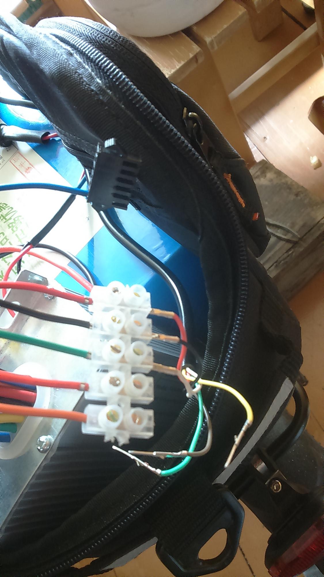

АлексейX
Здравствуйте, приобрел стандартный комплект 1 кВт, 48в, 20 ач. Не могу разобраться с ручкой газа куркового типа, подскажите как ее подсоединить к контроллеру
