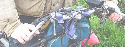

Typbo_E}|{uk
У меня стредний вариант курка, на изображении выше, в месте с мотором голден мотор шел и наличием круиза. Как уже было сказано, при посадке с сильной нагрузкой на руки (у меня такая) руки сильно устают. К концу поездки в одну сторону (15 км, что занимает по времени 30 мин) , у меня частично немеют большой, указательный и средний пальцы. И отходят потом несколько часов (на сколько замечал). Неериятное ощущение. Не сразу понял, отчего оно вообще и что это вообще такое))))
Сейчас вот на новый бак тоже ищу ручку газа, с которой уйдут многие проблемы). Посадка сейчас с новой рамой "версия" измениласб. За зиму поставлю двух коронку. Возможно еще посадка изменится в сторону вертикальности. Склоняюсь (по вышепрочитанному) к двойной ручке. Тем более ее мне и предлагает продавец к мотору кваншун третьей версии и контроллеру келли на 72 Вольта.

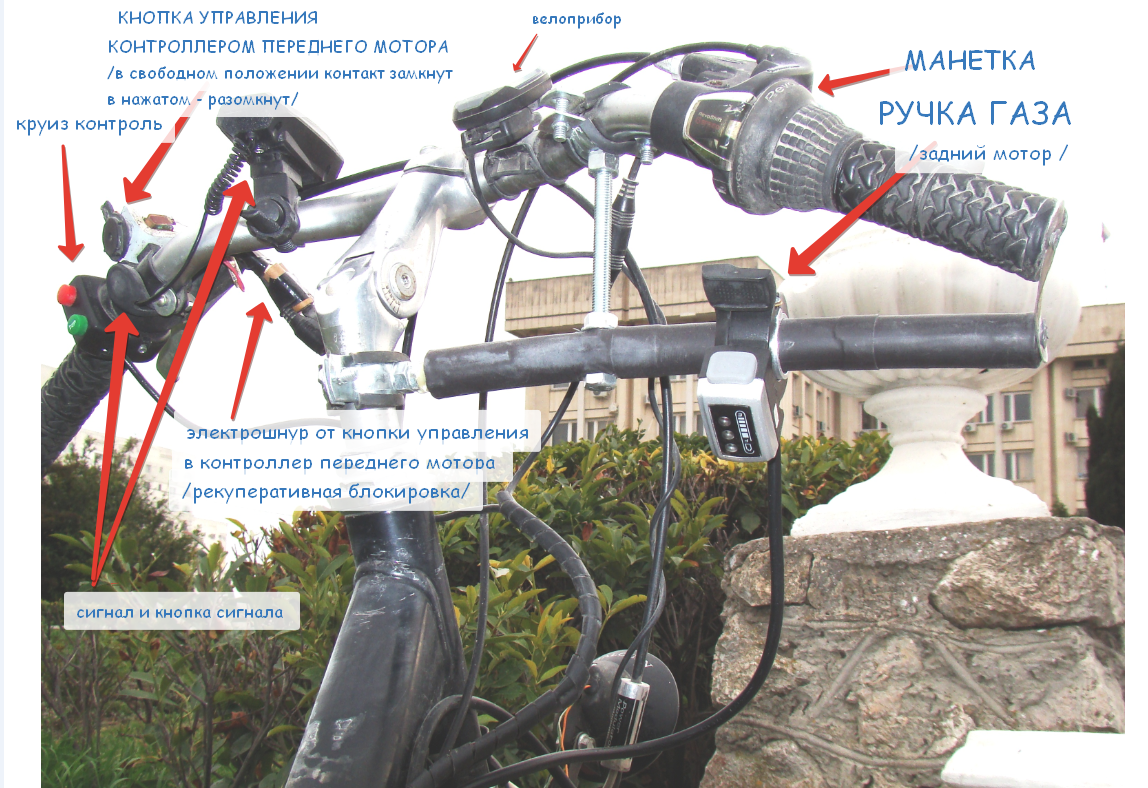

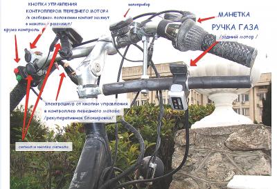

[user]Vlad9669[/user] У меня на би-приводном эвеле у заднего МК курковая ручка газа - вне руля . Стоит , как бы , вверх ногами , но на функциональности это никак не отражается . Уже 2-й год езжу с таким конфигом . Пользуюсь обоими моторами раздельно и вместе , и манетку переключаю на ходу . ===========================================================================================================================
Полный привод . Задний DD Magic Pie-2 , передний редукторный Бафанг . АКБ-литий-титанат 48V 10Ah самосброка , ячейки Ю/Корея .  АКБ-лифер 36V 12Ah самосборка , ячейки-ЛЯО .

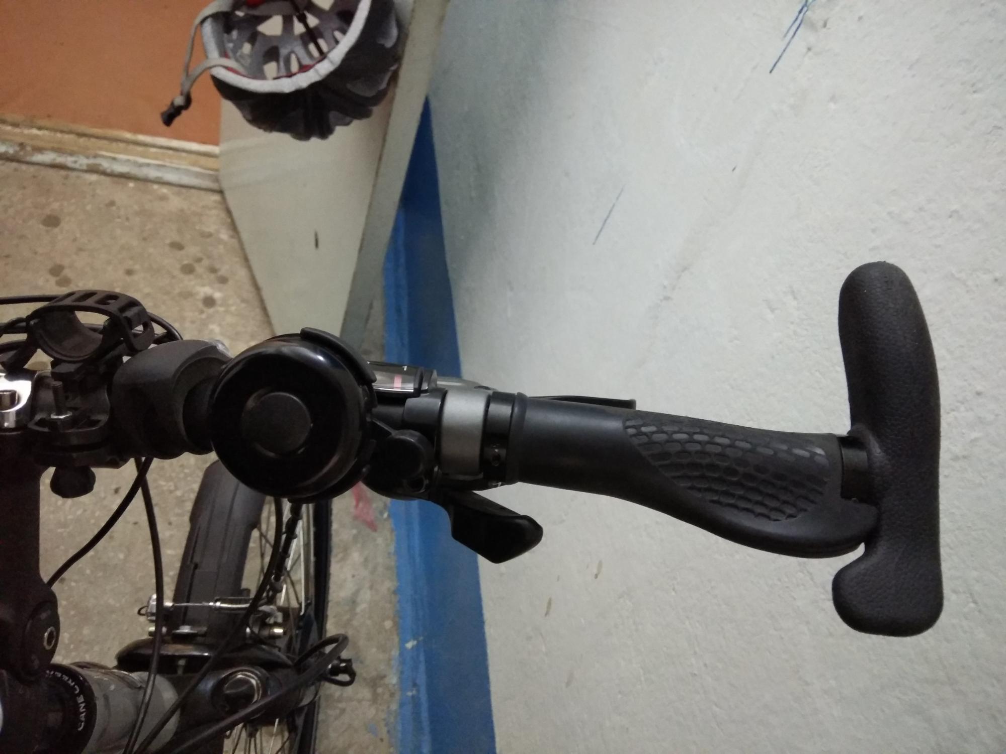

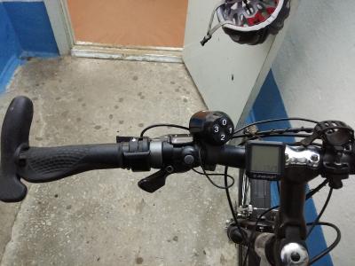

Shaman2

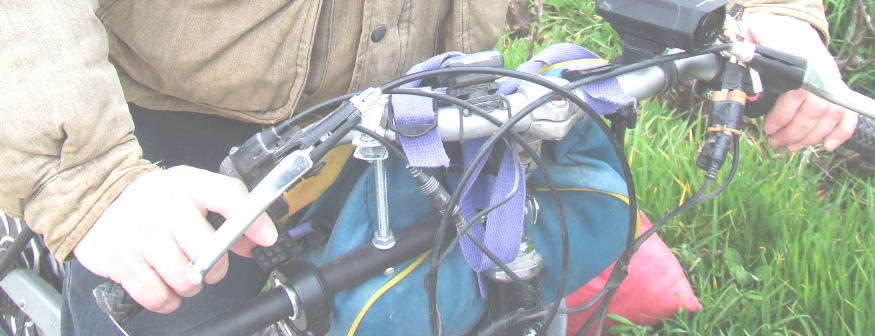

После сегодняшней поездки все же решил сюда написать. Вот мой руль, кой чего к весне поменяется, поэтому заодно хочу разобраться и с ручкой газа. Сразу напишу что у меня это единственная ручка, попробовать другие просто негде. Как видно на фото у меня курок находится выше руля, чтобы не мешать манетке переднего переключателя. Хоть и мотор, три звезды уже ненужно, но две звезды у меня спереди работают. Курок довольно удобный, легкий и универсальный, ставится хоть слева хоть справа, я могу такой рекомендовать если кому интересно.
Но минус в моем случае это то что большой палец находится сверху руля и обхват грипсы рукой как бы небезопасен, рука запросто может уехать вперед, соскочив. Да и палец быстрее на текущей температуре мерзнет.
Поэтому, с учетом того что манетками я пользуюсь, так как есть желание крутить педали (вел гибрид 27 передач), прошу совета как мне с этим курком поступить, может кто сталкивался с такой же диллемой:
1) оставить как есть
2) все же сдвинуть левую или правую манетки ближе к центру руля и поставить ручку газа курком вниз. Но насколько тогда удобно будет пользоваться манеткой и что Вы тогда ставите в образовавшийся промежуток между тормозом и манеткой?
3) снять эту ручку газа и поставить справа половинчастую без всяких выступающих индикаторов и кнопок, этакий минимализм чтобы выступающие кнопки не мешали пользоваться манетками. Но почему-то в Украине я такой ручки не нашел (все только с кнопками и индикаторами, хоть и недорого), минимум по цене только с али вот эта: https://ru.aliexpress.com/item/High-quality-Half-twist-Throttle-for-24-36V48V-E-bike-Conversion-Kit-Wuxing-Brand/1861502274.html?spm=a2g0s.8937460.0.0.JT1YSk. Насколько она решит мой вопрос и насколько она удобна в плане "поддал газу, а через 10 метров перешел чисто на педали"? И какова на ней ширина пластиковой части?
И да, грипсы на фото не покупайте, резина стирается довольно быстро. А вот эти рожки супер вещь, хотя после появления мотора я ними почти не пользуюсь.
Shaman2
На возможный вопрос "почему газ у меня слева", на моем пути есть пару горок, когда левой рукой газ на максимум и крутишь педали, а правой переключаешь звезды.
Andrey826
Цитата: Shaman2 от 25 Нояб. 2017 в 00:31
Поэтому, с учетом того что манетками я пользуюсь, так как есть желание крутить педали (вел гибрид 27 передач), прошу совета как мне с этим курком поступить ...
[user]Shaman[/user] Че Вам не подобаеться мое рішення ?! Випробувано на практиці , - вже майже двурічної .  Дивитись вище : https://electrotransport.ru/index.php?msg=1054051 . ============================================================================================
у меня уживался курок газа с курковыми же шифтерами, хотя в такой ситуации удобнее была бы моторучка. Курок удобен уже сам по себе, когда кроме него под этой рукой ничего нет (ну кроме тормоза, разумеется)
Shaman2
Я всю ветку перечитал. Делать руль наподобие бабочки нехочу

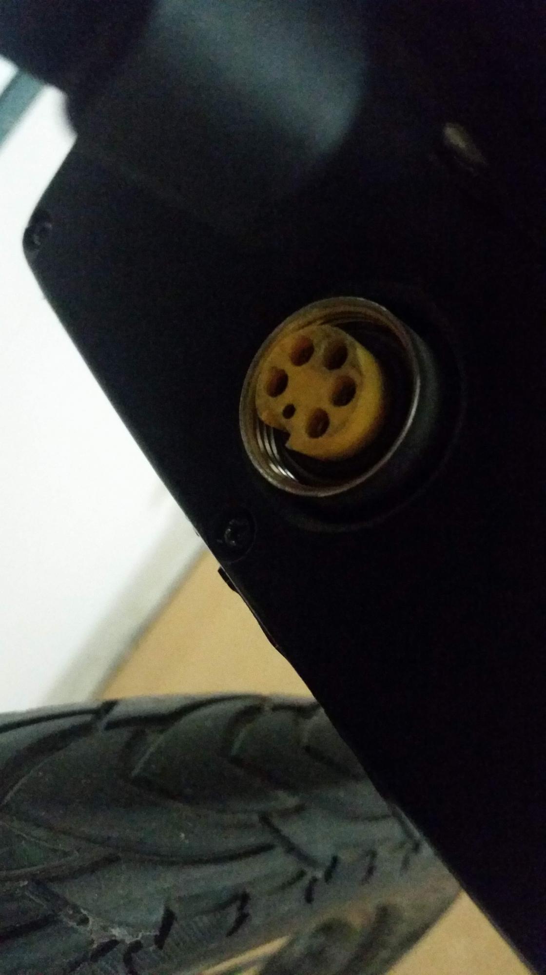

ioniamichael

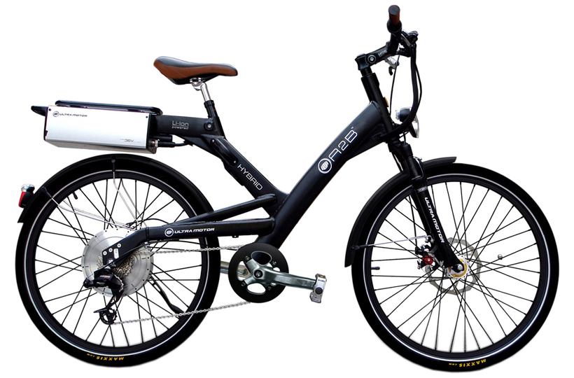

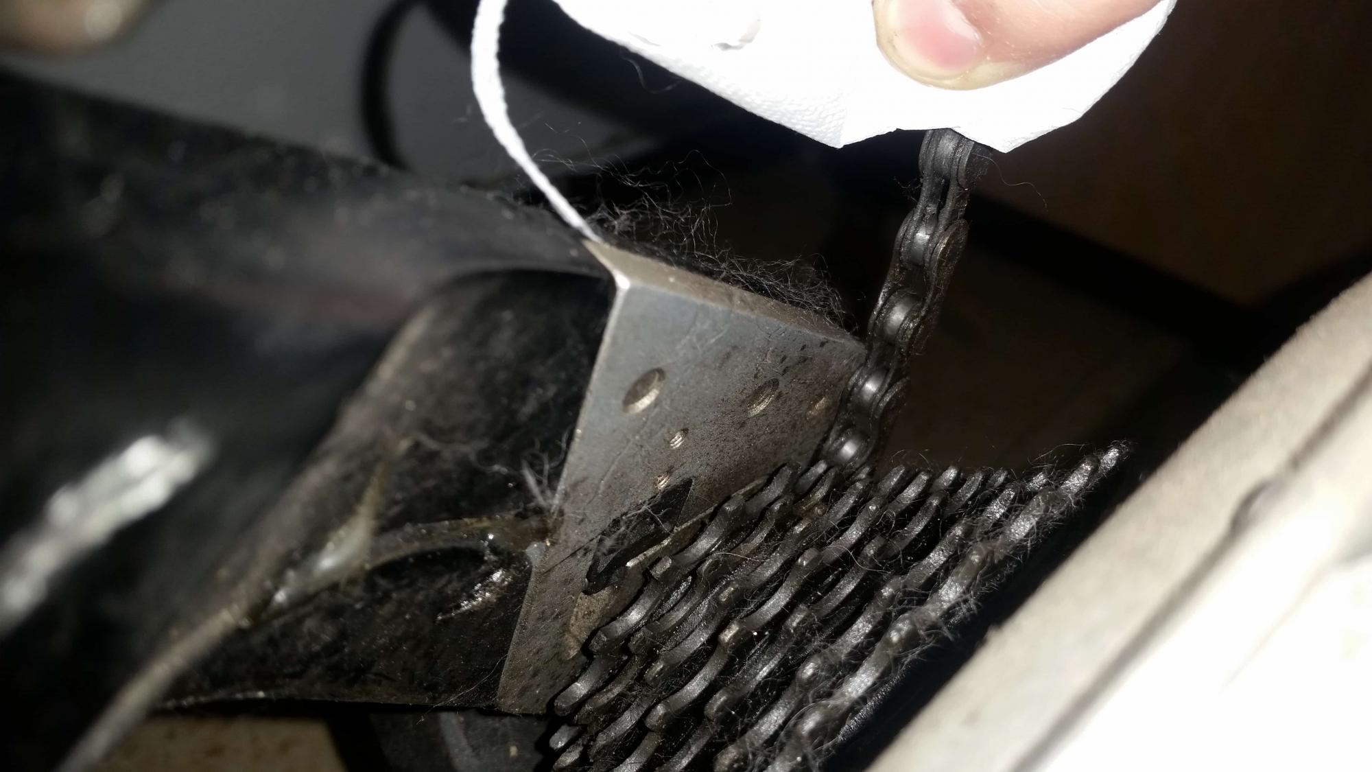

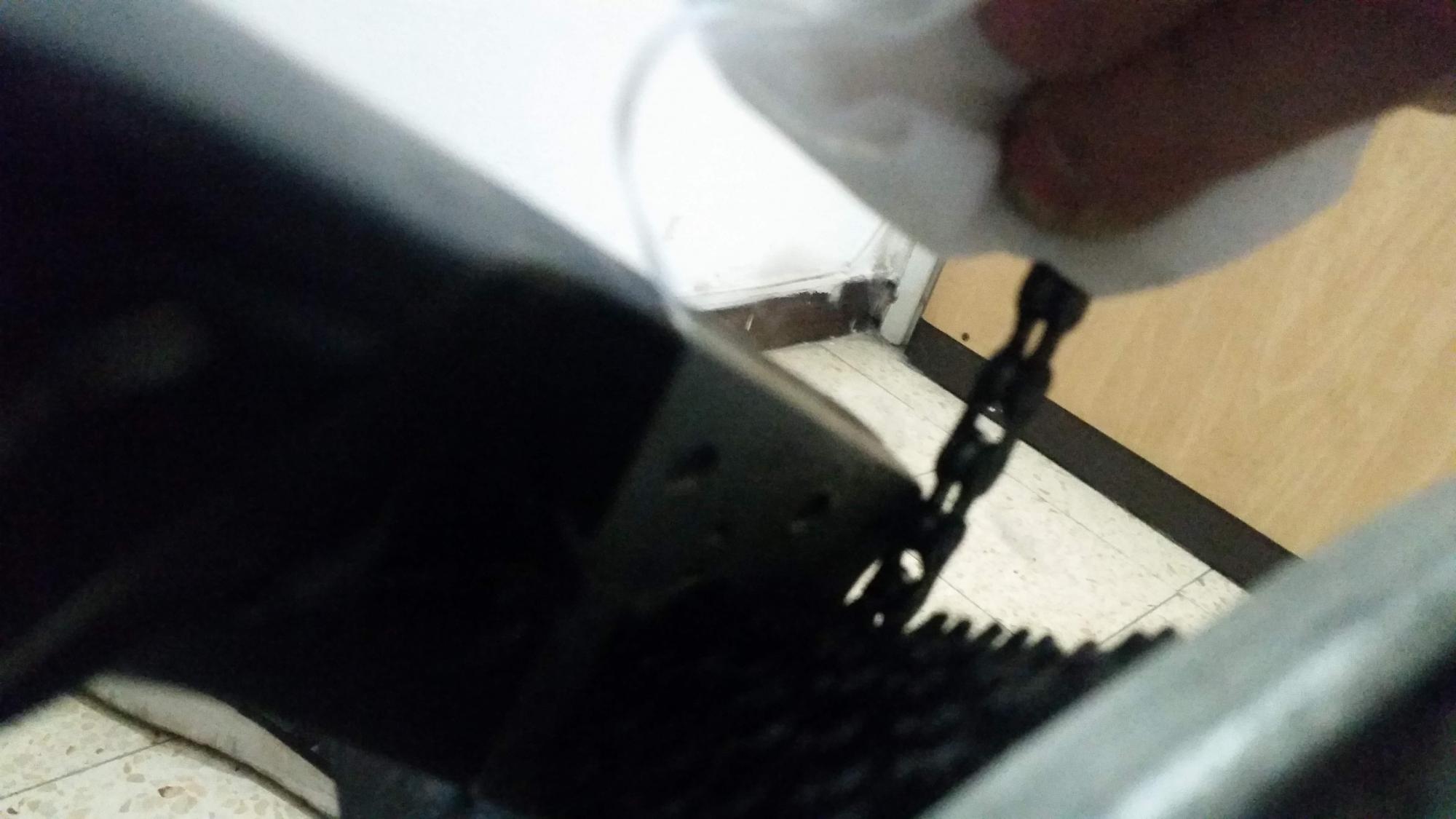

Ребят , кто подскажет, у меня электровелосипед гибридный от фирмы A2B Ultra Motor Hybrid 26 ( как на картинке ).
Кто знает как к нему подключить ручку газа, а то он только на педалях .
Контролер не нашел , видимо в самом моторе=[.
Кто то имел опыт с таким ибайком?
Slider
Проверьте куда идут провода PAS датчика, по ним и найдете контроллер.
Andrey826
ЦитироватьПроверьте куда идут провода PAS датчика, по ним и найдете контроллер.
[user]ioniamichael[/user] От тормозных рукояток тоже должны идти провода - в контроллер . И более вероятно , что контроллер в батарее , а не в моторе .

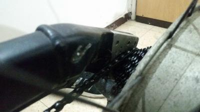

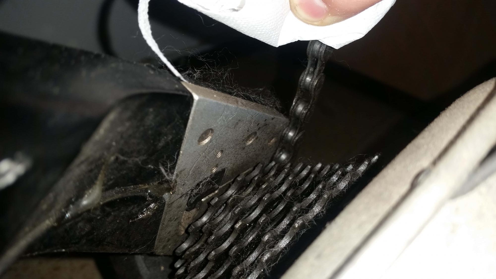

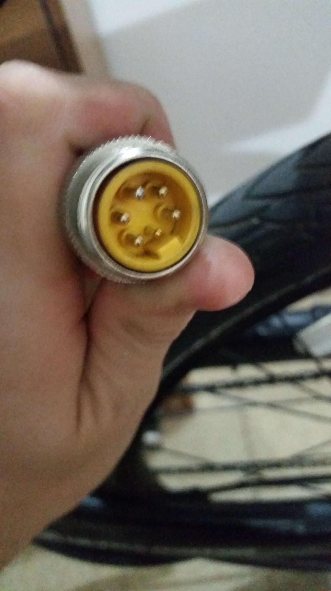

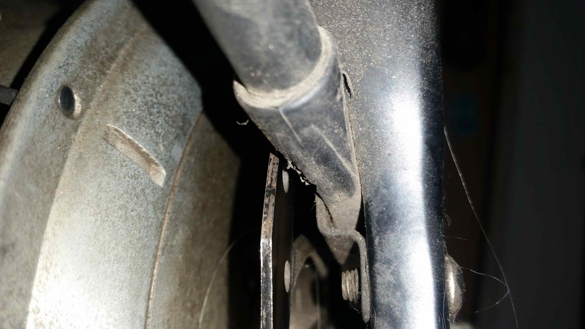

ioniamichael
Все провода идут в раму , а дальше не как не подлезть , но рама пустая, проверял шампуром :))))
В батарею подключается 5 контактный провод , может на самом деле там контролер? Завтра разберу батарею и покажу .
А вот пару фоток PAS , мотор.
