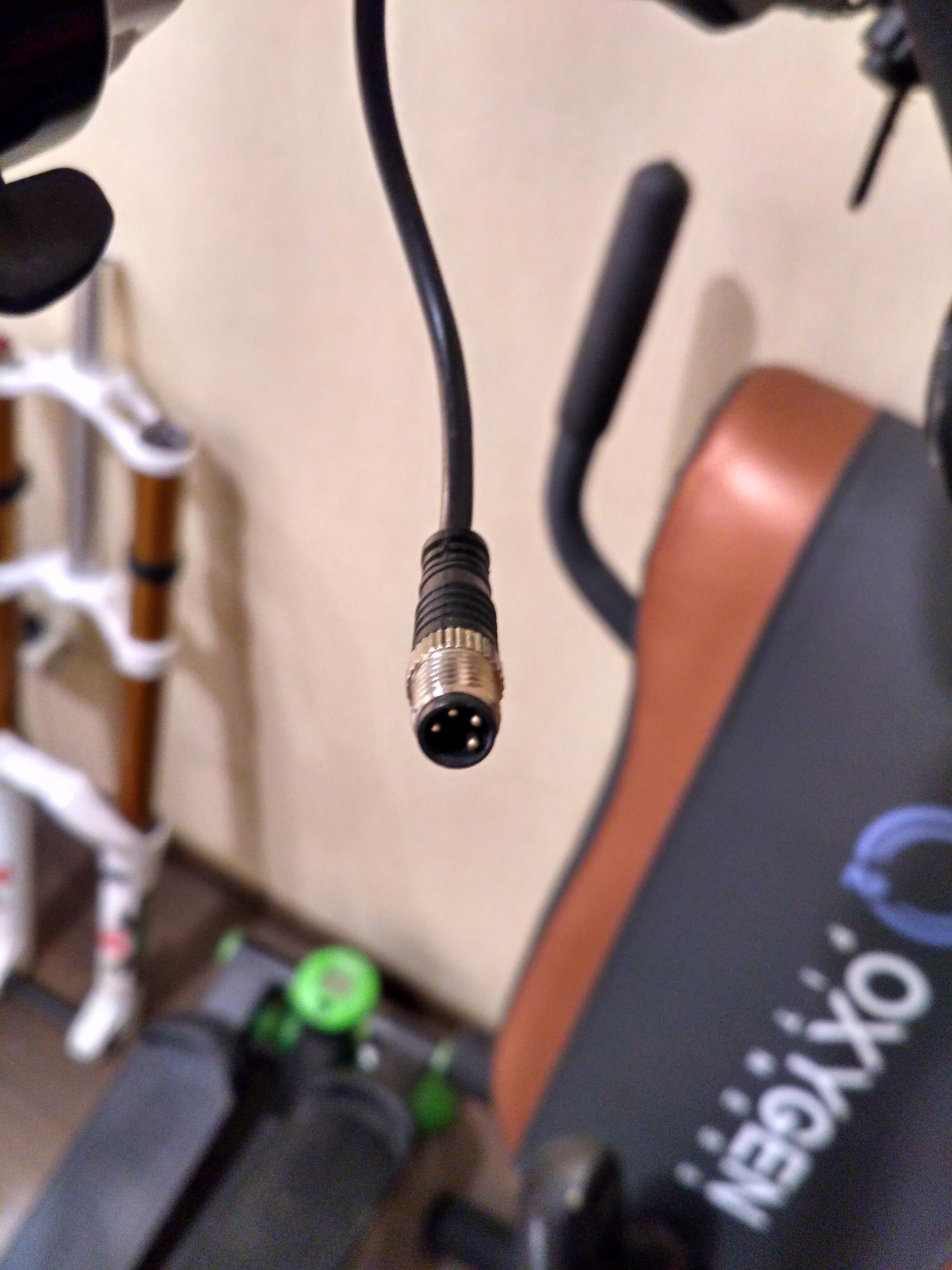

 Здравствуйте. Подскажите пожалуйста, где можно купить половинчатую ручку газа, которая имеет такой разъем
Если таких нет в природе, какой вариант соединения выбрать из этих трех?
https://em3ev.com/shop/right-half-twist-throttle/
Есть модель с кнопкой, можно ли на контроллере Аддапто мини-е назначить на неё круиз-контроль?
[user]warman[/user], Как на фото, нигде не купить. Это не стандарт.
Что касается магазинчика Пола, то любой вариант покупайте, если будете отрезать разъём.
А если не будете. попросите Пола положить ответный разъем. Я бы взял самый компактный вариант. Он же брызгозащитный, КМК...

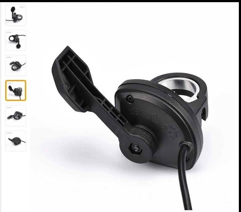

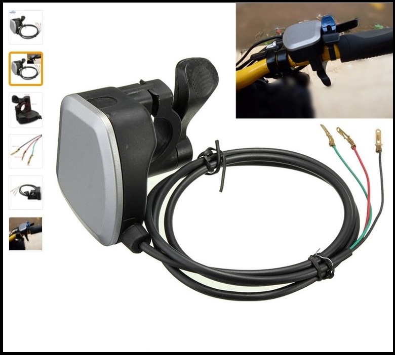

В общем я голосую за допиленную полуручку, в прямом смысле. Отпили край, сколько позволила конструкция (до защелок), выкинул нафик резиновую оболочку и наклеил тонкой кожи. Норм. НА втором велике до сих пор курок. Вторая ручка лежит в коробке, руки не доходят. И да, ослабленная пружина, вестимо.
Как то так
Stanislavchik
Моторучка точно лучше курка, который ставил осенью. Единственный недостаток - перед затаскиванием в лифт отключить надо. Зато точность газовки после курка - вне конкуренции. Осталось распробовать полуручку.  :-)
racer
У меня половинчатая- само удобно.
sAha vezyanK
Пользовался половинчатой ручкой около года, кисть ныла после продолжительных поездок, поменял на обычную курковую, пользуюсь ею тоже уже около года и тоже как-то не совсем удобно.
Сейчас выбираю между этими двумя, не знаю, на чём остановиться...
Может у кого есть опыт пользования обеими?
