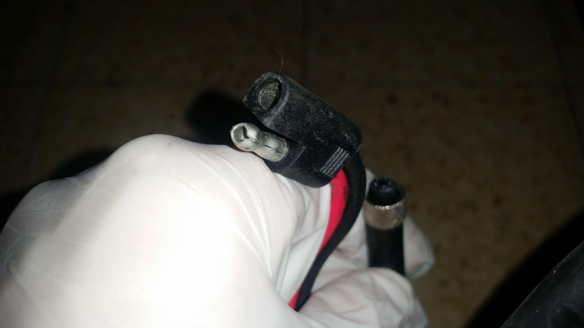

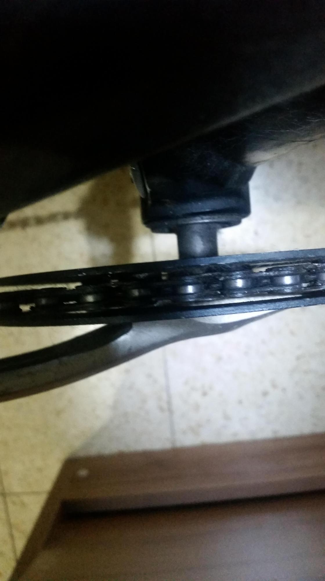

ioniamichael
я в электронике полный ноль, как проверить какую напругу вудает этот PAS?
PAS, это провод который идет по раме и прячется за заднию звезду ?

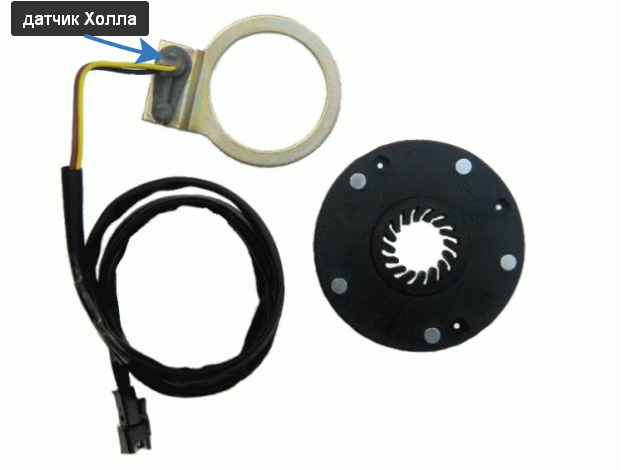

ПАС это датчик Холла . Он устанавливается в звёздочке педалей , и от него идёт 3-х концевой провод в контроллер . Он подаёт импульсы запуска мотора , через вращение педалей . Ликбез изучай здесь  http://www.electra.com.ua/tekh-kharakteristiki/466-elektrovelosiped-ot-a-do-ya-slovarik-nachinayushchego-elektrovelolyubitelya-chast-i.html и здесь http://www.electra.com.ua/tekh-kharakteristiki/467-elektrovelosiped-ot-a-do-ya-slovarik-nachinayushchego-elektrovelolyubitelya-chast-ii.html ===============================================================================================================

ioniamichael
Видимо у меня не датчик PAS Нет такого устройства=]
Какие еще варианты бывают на подобии PAS?

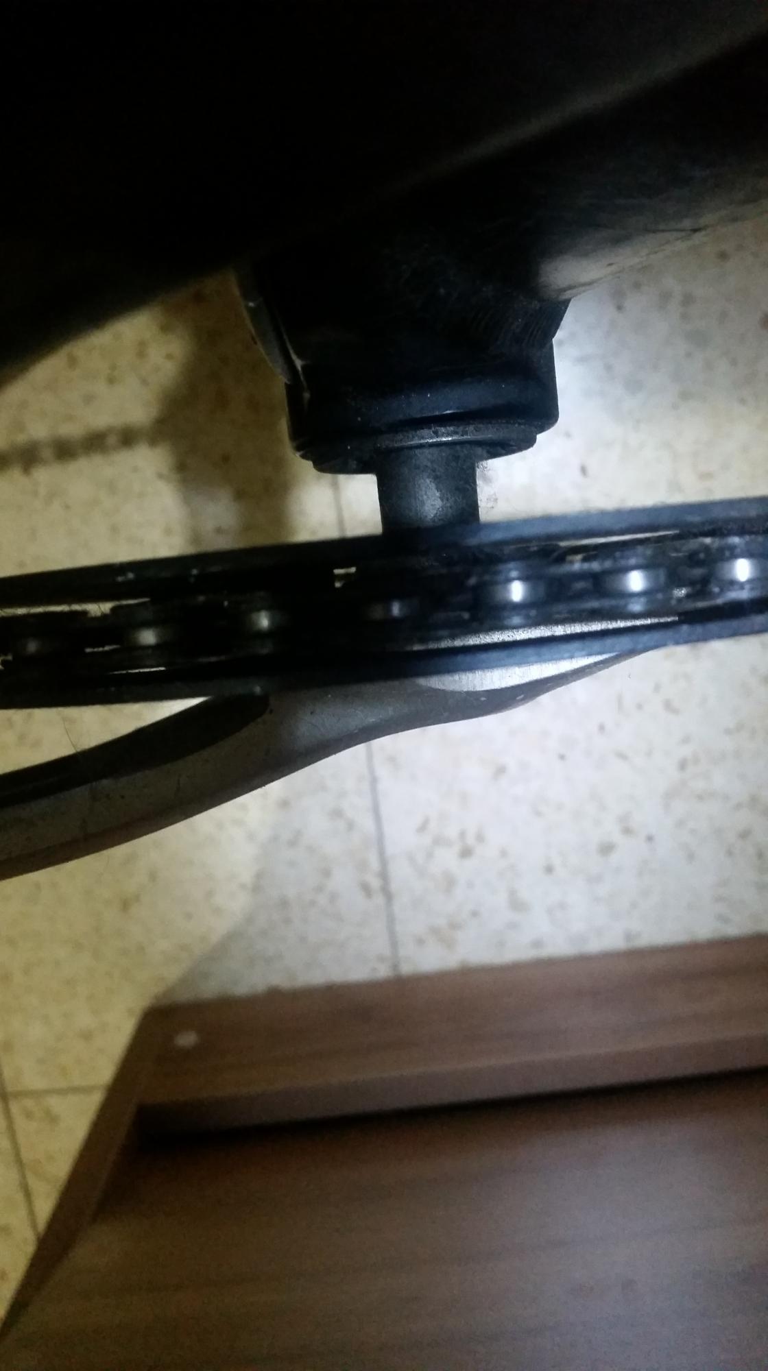

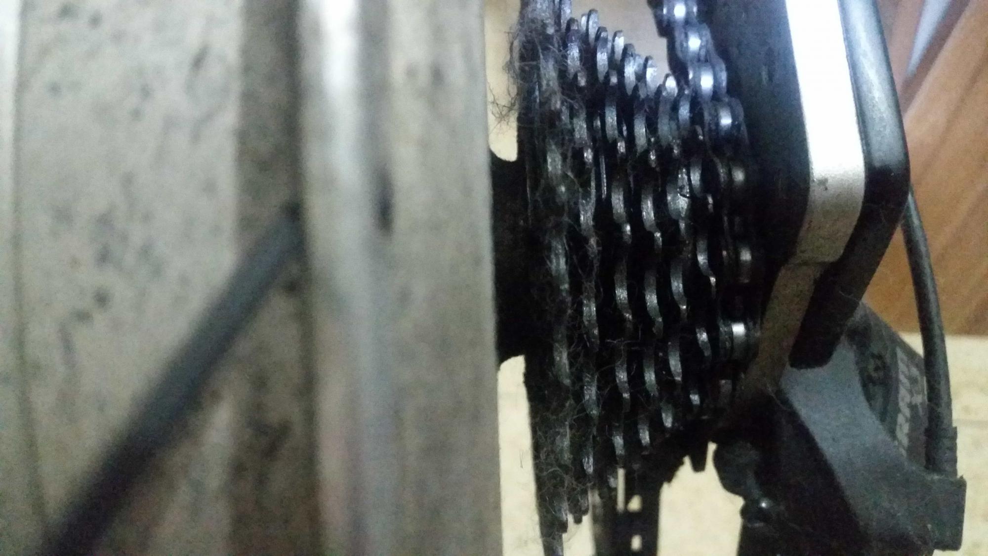

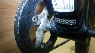

Ясно , так а подключить ручку газа всё же можно без замены контролера или нет?=]

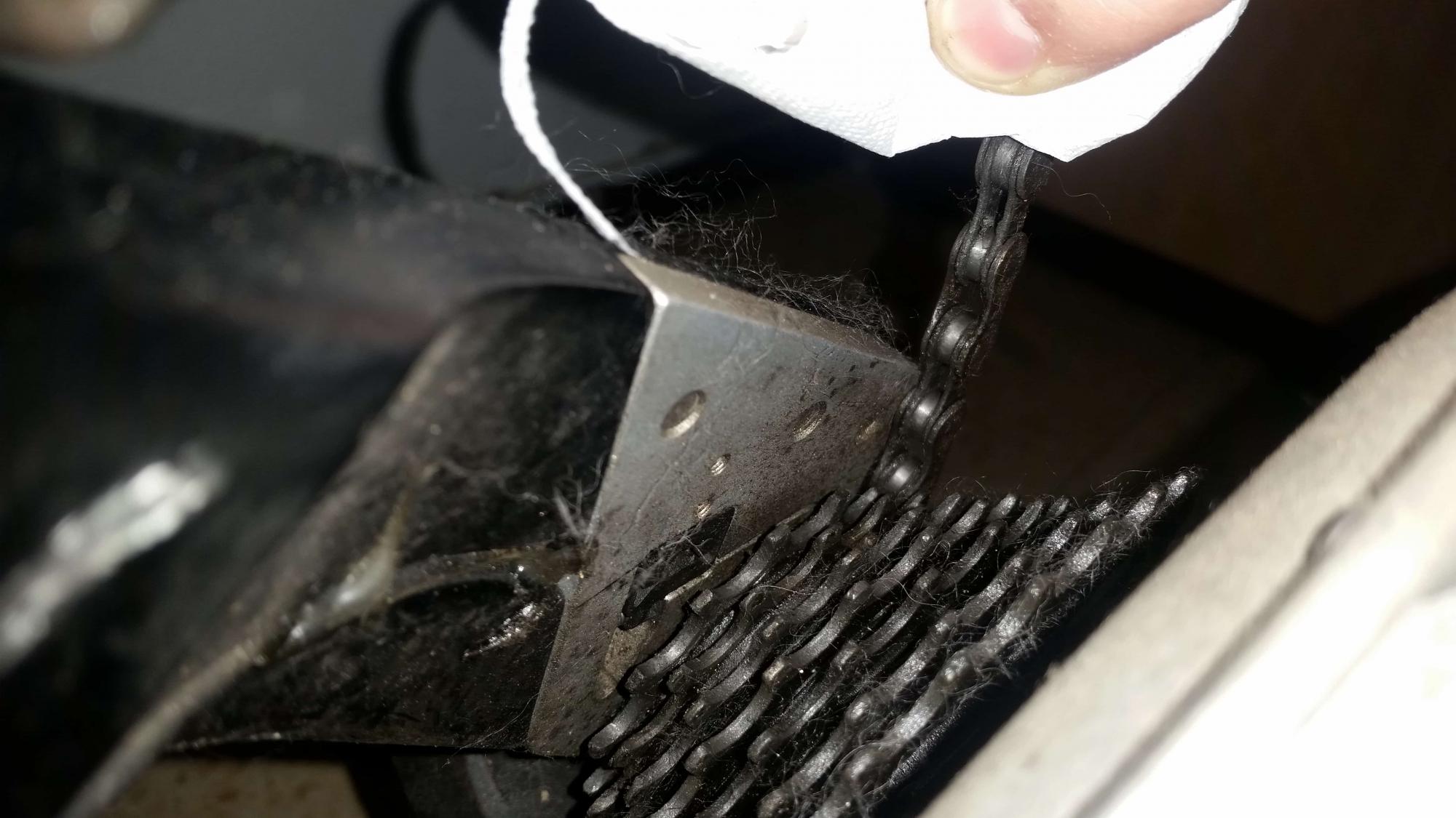

Вот еще пару фоток сделал
Вам не ПАС нужно искать. А контроллер. Тот, скорее всего находится в моторе.
Последний разбирать не рекомендую, как и батарею.
Смиритесь уже....с отсутствием ручки газа.
Насколько я понимаю, в спортивном режиме (макс помощи), нагрузки на педали, нет фактически. В чем (тогда) проблема?
Andrey826
[user]ioniamichael[/user] Если в моторе стоят ДХ , то можно . Если нет , то не знаю . У меня задний Magic Pie-2 с датчиками , и он на ручке газа , а передний (который на пас-сенсоре) Бафанг бездатчиковый , - из него выходят только 3 проводных конца , фазные . Посмотрите , сколько концов=контактов выходят из вашего мотора .  [user]илс[/user] выше что-то сообщал вам на этот счёт .

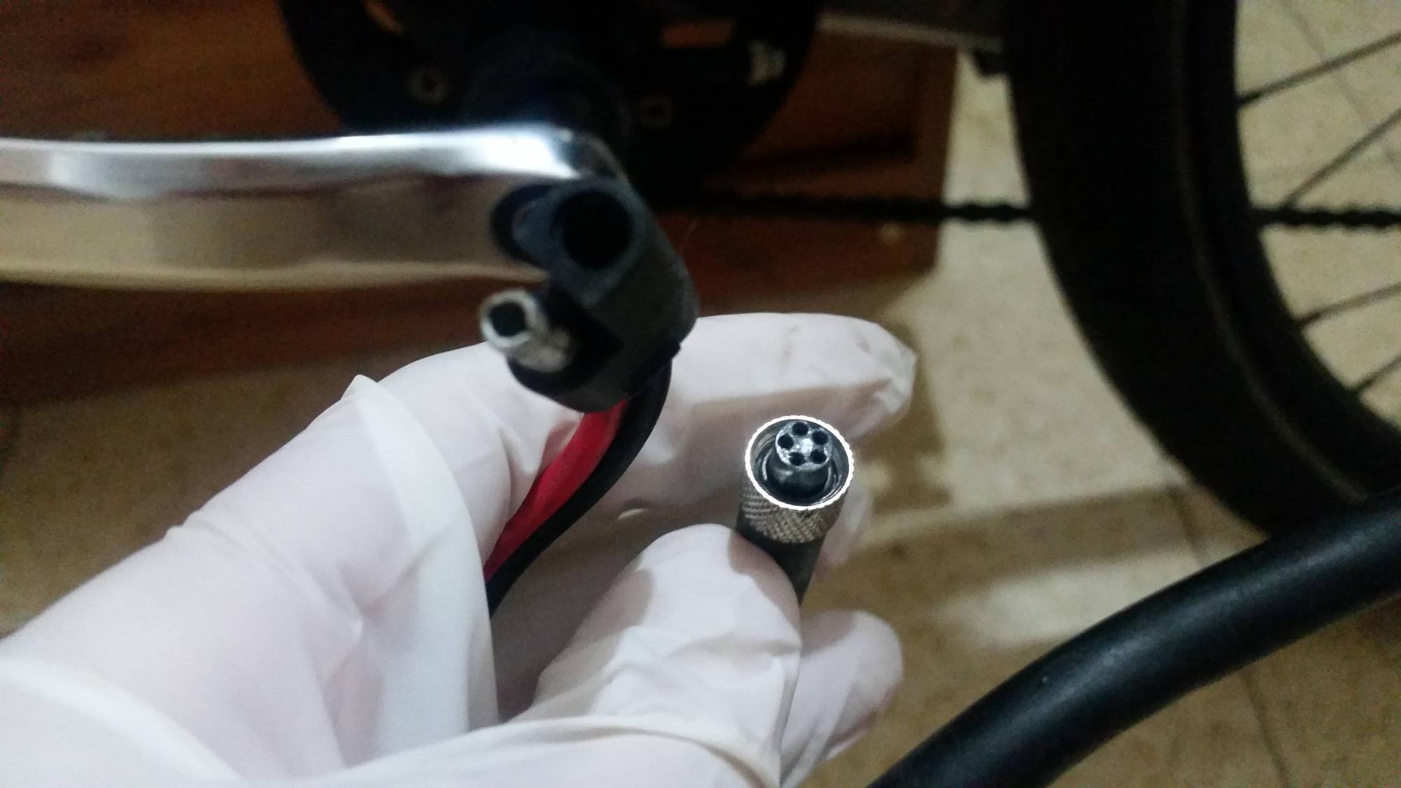

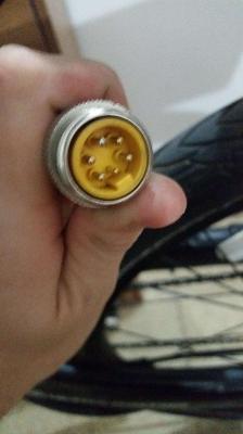

ioniamichael
Вот такие провода выходят из мотора , после чего они заходят в раму и от туда сразу в батарею как я понимаю , так как в раме контроллера нет.
Andrey826
[user]ioniamichael[/user] Вижу 5-ть концов , как и положено датчиковому мотору . Ищите контроллер , где-то он должен быть . И разбирайтесь с контроллером , - какие там у него гнёзда .

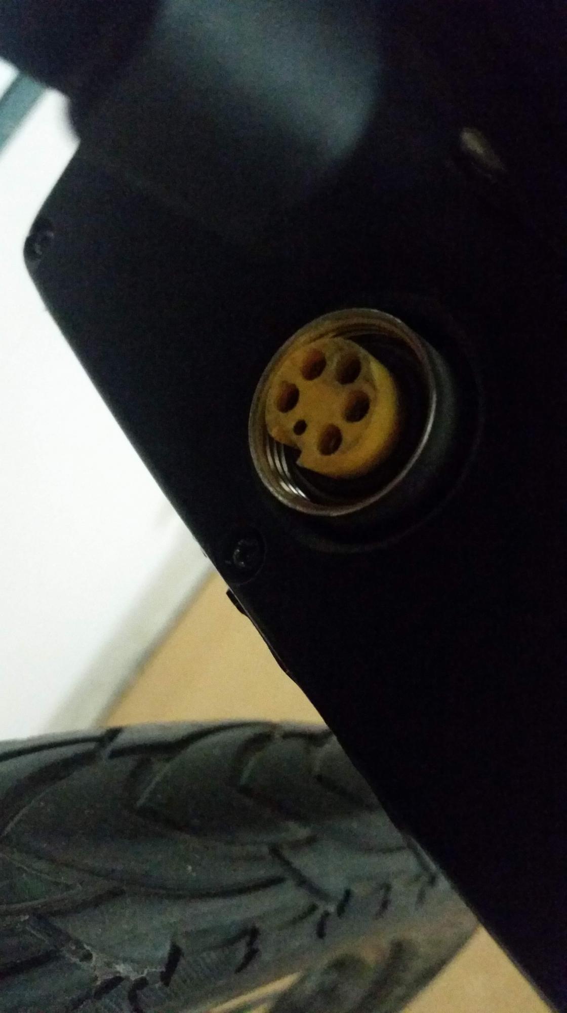

ioniamichael
значет контролер точно не в моторе я правельно понимаю ?
Блин , брать пилу и пилить раму чтоли :facepalm: ? понятия не имею где его искать :-(
Andrey826
[user]ioniamichael[/user] Не пили раму - не надо ! В раму его не смогли бы замуровать . Ищи по проводам , - сколько и куда идут . Из батареи , насколько я понимаю , должно идти два конца , - [b-b]+[/b-b] и [b-b]-[/b-b] . Если больше , то наверное , контроллер в батарее .

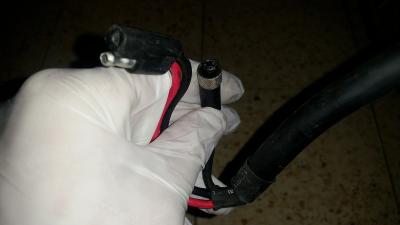

ioniamichael
Вот что идет в батарею. Весь этот конектор подключается в неё.
Могу разабрать показать
Andrey826
[user]ioniamichael[/user] Ну , да ... Разбирай батарею , только очень осторожно . Главное , не торопись . Хорошенько рассмотри её со всех сторон , что и как у неё . И займись этим завтра , на свежую голову , - а сегодня выспись как следует , разгрузись от потока новой информации !  :-D

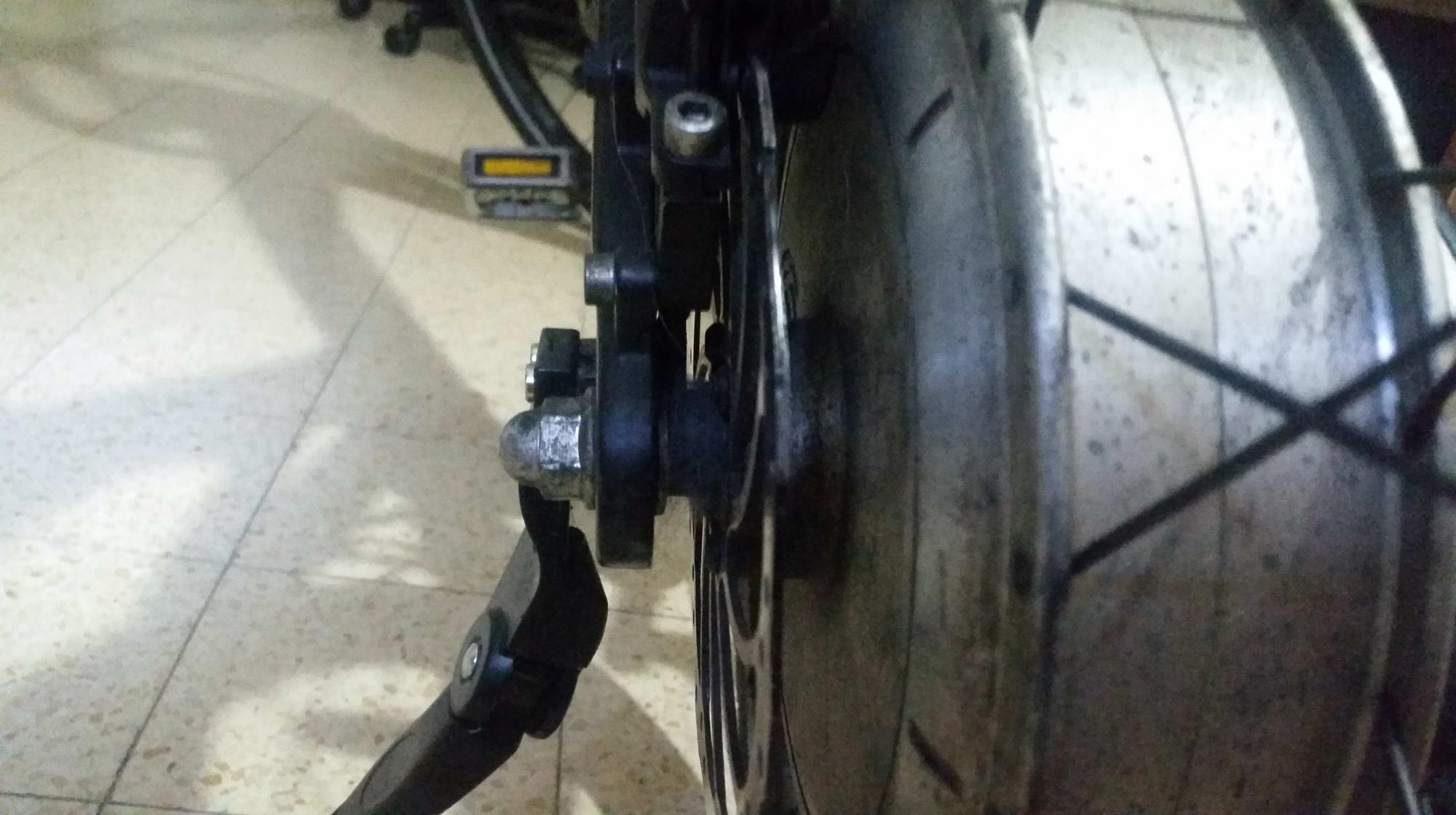

rzaviy
[user]Andrey826[/user], Ага , если мотор по двух проводах,значит шо?
Колекторник.
Какие холы?
Добавлено 01 Дек. 2017 в 01:34
На фото стандартный 250- 350 движёк,Человек не дал полностью информацию,а вы даёте советы. :kidding:

ioniamichael
Колекторник.
Какие холы?
500w - Что посоветуешь?
