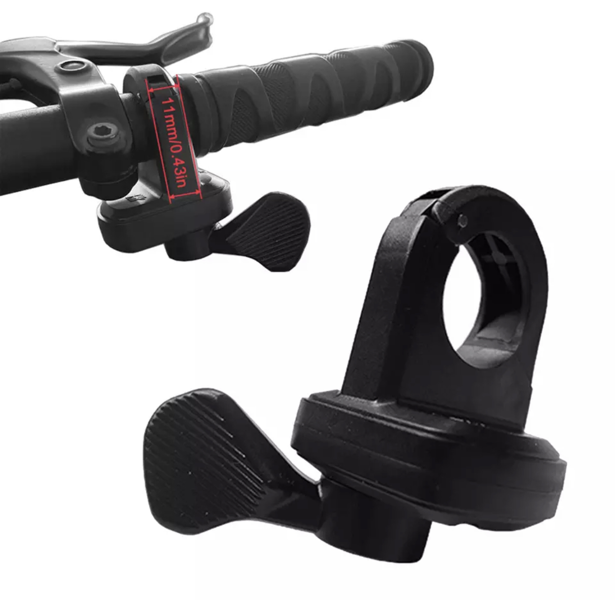

Добрый вечер. Ребята как переделать газ на левую сторону в электроскуторе.Есть какие то  ручки типа курка.Дайте ссылку.48В.Заранее благодарен
Иван Сусанин
#650
[user]NVitals[/user], Парой постов ниже фото. Универсальный курок, на любую сторону. На али есть и другие варианты.
Ручки газа,- не знаю, -не пользую.

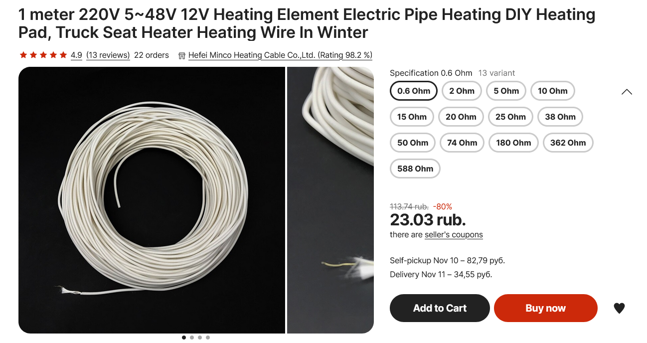

Коллеги, возник вопрос.
Хочу намутить кастомный подогрев ручек.
Есть в продаже такой нагревательный провод:
https://aliexpress.ru/item/33036735957.html
https://aliexpress.ru/item/33010586963.html
Подскажите, с каким сопротивлением нужно брать для подключения к 12В?

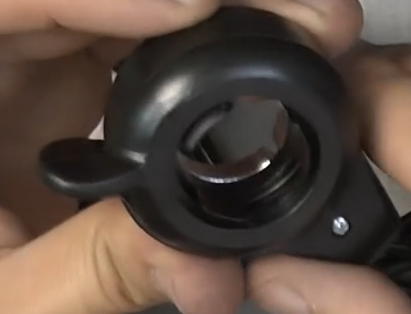

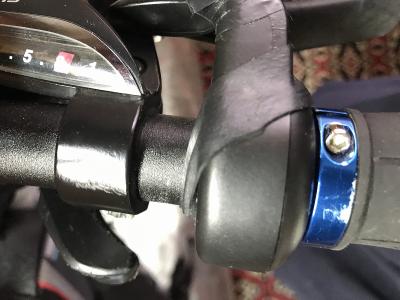

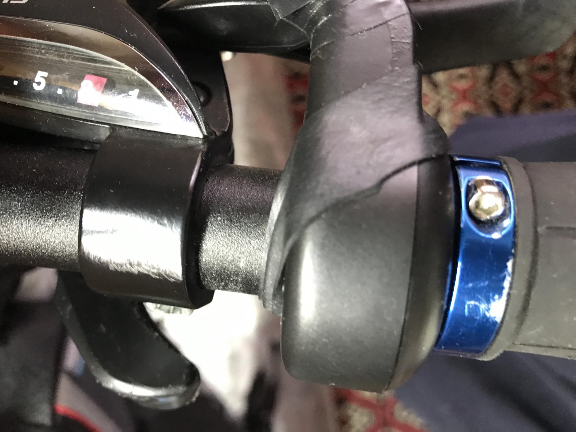

Ранее писал о проблеме с ручкой газа. Вот такая:
Недостатки данной ручки газа:
1) слишком жесткая пружина внутри;
2) хотелось фиксацию что-то вроде круиз-контроля;
3) холостой ход в начале и в конце.
Решения:
1) Сначала надо разобрать. Разбирается просто. Крутим до полного газа, затем две половинки тянем друг от друга. Осторожно: пружина отлетит, поэтому важно запомнить её расположение.
Пружину чуть передвигаем против часовой стрелки до другого упора. Там всё будет понятно. Задача, чтобы натяг пружины стал слабее.
2) Берём камеру от велосипеда. Я купил для 12 дюйма. Стоит всего 150 руб. Режем, чтобы получился круг толщиной около 1,5 см. Продеваем на ручку газа. Получилось вот так: доволен более чем. На видео заснял работу ручки газа: https://youtube.com/shorts/MaBAv_MIiyI?feature=share как по мне получилось очень удобно. Фиксация не такая жёсткая. И при каком-то ударе (не дай бог конечно), я думаю ручка сама отлетит в нулевое положение. Единственное, два раза забывал убрать фиксацию, при этом тормозя на светофоре. Отпускаешь тормоз, а тут автоматом стартует. Поэтому, всегда, когда ставлю фиксацию, держу палец с обратной стороны ручки.
3) никак этот вопрос не решил, да и пофиг:) как-то не напрягает особо.
Надеюсь, моя инфа кому-то была полезной.
Иван Сусанин
Цитата: sweplo от 16 Окт. 2022 в 15:28Решения:
Колхоз.
До поры до времени.
Конкретно эта ручка имеет неплохую характеристику изменения сигнала на выходе от угла поворота. (по крайней мере очень похожа)
Я дорабатывал под себя изменением положения магнита, ослаблением пружины, и переносом "клювика"

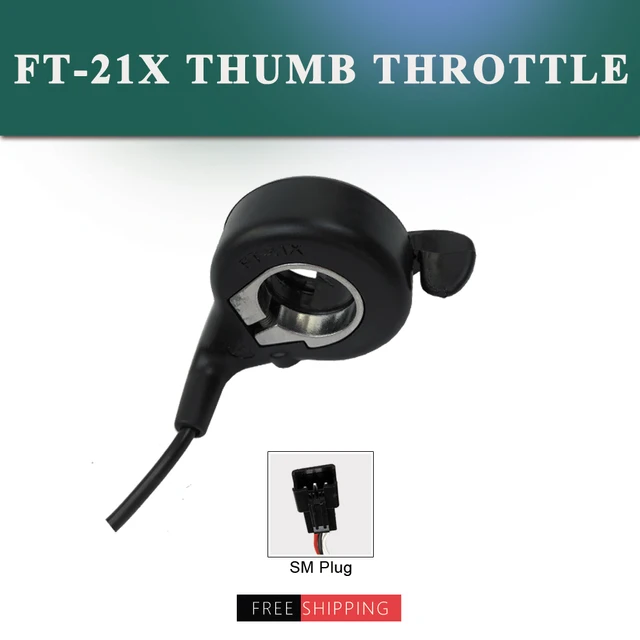

Не коректный вопрос удобнее, лучше, больше ход. Все индивидуально. Под большую руку и пальцы может первая быть удобней, мне с маленькой рукой показалась неудобная, большой палец полностью вытянут чтоб дотянутся и нащупать курок. Короче противоположные параметры удобство и длина хода. Последняя самая удобная, но ход самый короткий, потому и удобная что палец не так сильно ходит и кнопка рядом с рулем и под пальцем. Есть у меня 1 и 4 ручки, 2 и 3 новинки, в прошлом году вроде не было, потому отзывов еще мало, по виду конструкции ход небольшой, по удобству установки и нажатия вроде самые удобные. 1-я сверху корпус огромный, мешает ручкам тормоза и удобно поставить эту ручку газа не вышло, до кнопки тянутся пальцем приходилось, она с самым большим ходом, рычаг кнопки длинный. Так же и с ходом газа, не всегда он важен, есть умные контроллеры где точные настройки чувствительности и кривых нелинейности газа, например сначала плавно, затем с середины по нарастающей, потому последняя ручка будет отлично работать и удобно и плавно на таких контроллерах, но на кареточном Бафанг ббс02 она дерганно и резко работала, правда и с длинным ходом (такого варианта по ссылка нет, средний ход) тоже не идеально но плавнее.

Заказал ты правильную ручку, мою любимую, только кнопка другого дизайна, может обновленная версия и хорошо что они убрали боковой вывод провода в виде пластикового рога, очень мешал мне при установке, спилил его и вывел провод вниз. Есть у меня ещё и полуручка, тоже удобная для полного хвата, но как основную поставил такую:
Гламурная с встроенными кнопочками супер, удобно и сама ручка обтекаемая, я похожую покупал от Ксяоми самоката, только без кнопок, дешевая 240р, качественная с резиновой вставкой, но не заметил что датчик холла и провод стоят в каком то выступе во внутреннем отверстии под руль, на руль не одевается (кто то переделывал, переставлял провод и холл внутрь ручки и срезал выступ), в самокате похоже на руле вырез или паз под выступ газульки:
Мысли такие теоретические и частично на практике, кнопочные (рычажные) ручки удобней когда надо постоянно газом работать, в городе на тротуаре перед каждым пешеходом лавировать. Полуручка удобней на дальняк, более равномерной езды, зимой чтоб палец не мерз.
