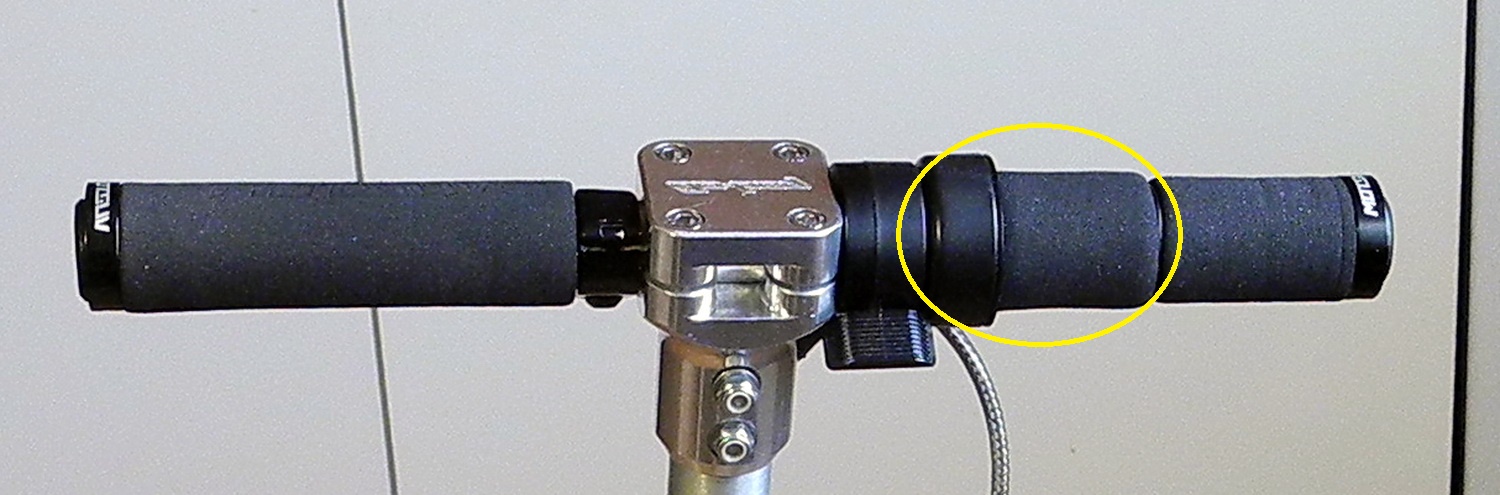

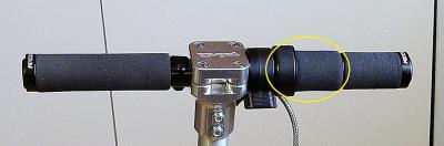

Цитата: Басарга от 25 Июль 2022 в 21:34Левую ручку газа в продаже видели?
Видели... И даже ставили.
У меня задействована на тормоз. (вращение от себя).
Это полуручка, но целые (мото) тоже были.

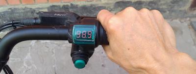

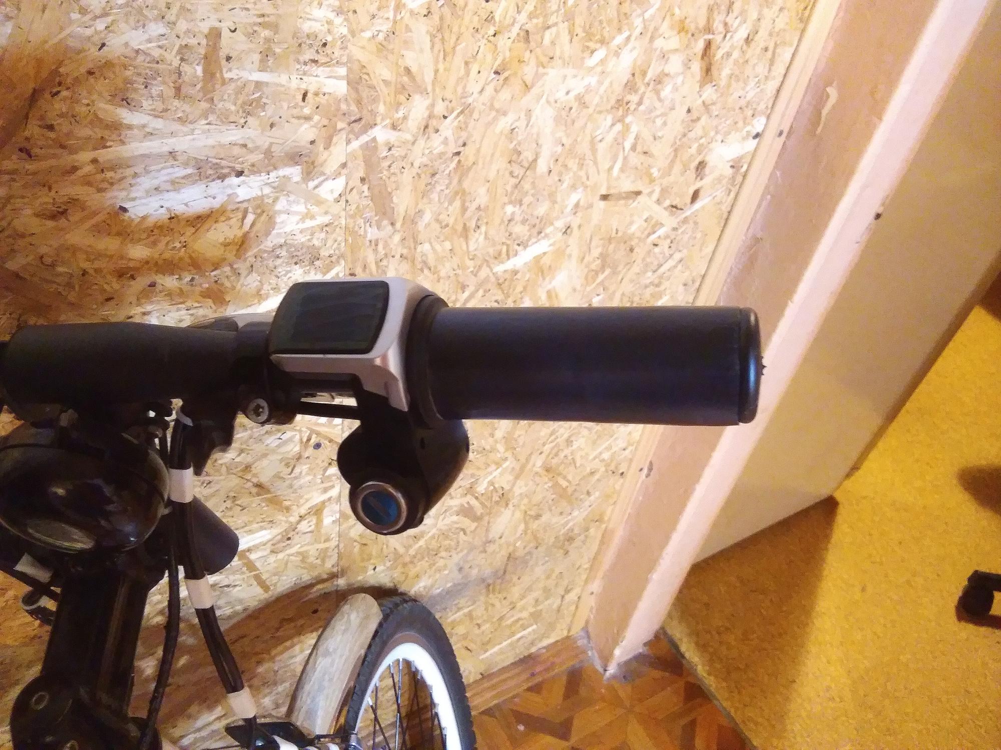

Mike 372
Установил на днях себе новую ручку с небольшим индикатором. Индикатор должен показывать напряжение. Показывал кстати очень точно. Но у меня есть LCD-8, который тоже показывает напряжение. Привирает на 0,2 В, ну да хрен с ним. Подумал, зачем мне такое дублирование? :bw:  Пришла в голову мысль, пусть индикатор отображает уровень газа.  :eureka:  Взял и доработал. Теперь в зависимости от угла поворота показывает от 0 до 100.  B-)
С мягкостью у них тоже не очень. Еще и тонкие. Тоже думал чего-то надеть или обмотать. А с другой стороны жалко такую красоту портить.  :-\  Может привыкну?

Asmodeus
[user]Mike 372[/user], лучше обмотать. На чрезмерно узких и жёстких руки сильно затекают при дальних поездках и суставы запястий постоянно испытывают повышенные нагрузки от ударов.  Здоровье потом не купишь.
Оно красиво получается в результате. Словно так и должно быть.
Чижов Игорь
У меня подобные ручки, только плюсом к вольтметру еще и ключ.
Катаюсь в перчатках со вставками, нормально. Ручку располовинил до полуручки, так удобней.
