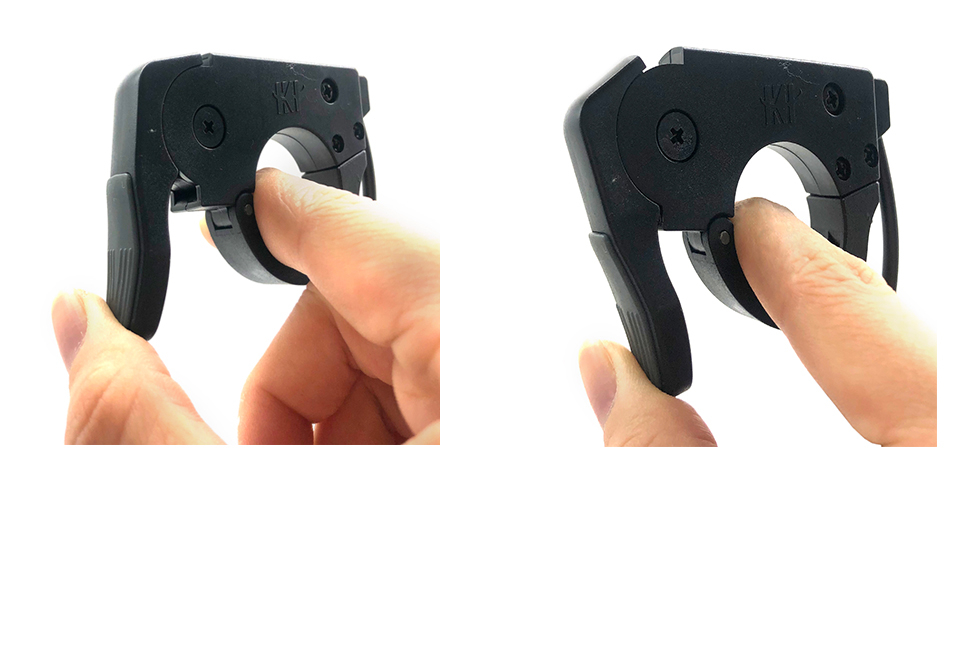

Для меня самой удобной оказалась вот эта ручка  https://aliexpress.ru/item/1005001303626075.html?spm=a2g2w.orderdetails.0.0.7fad4aa6ziETTw&sku_id=12000027293649411&_ga=2.127213773.1746697647.1662149399-915432019.1647454864
Только та, что с пометкой NEW. У нее ход ровно 45 градусов, что заметно меньше чем у ручки старого образца. Сигнал линейно меняется от угла поворота, очень удобно в том случае, если контроллер не умеет линеаризовать этот параметр.  Она охватывает руль и крепится на нем не царапая краску. При этом весьма компактная, легко уживается с другими органами управления на руле.

Ручка удобная, но у неё есть один недостаток, из-за длинной лапки её приходится сильно отодвигать от грипсы.

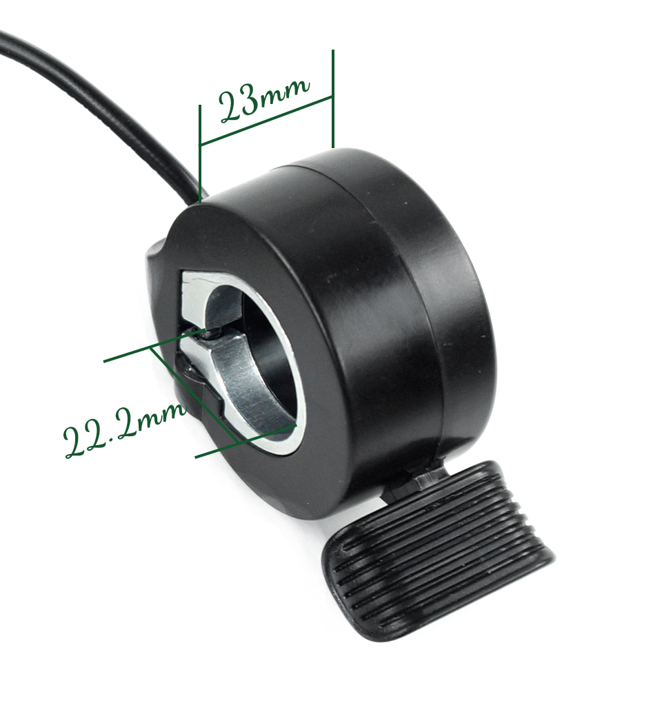

Самая компактный курок, который я нашёл вот этот:

[user]sweplo[/user], про удобство правильно написали, это очень индивидуально. Начать можно попробовать с такой. Простая, довольно эргономичная и устанавливается с любой стороны. Разъёмы есть разные. https://aliexpress.ru/item/1005001290493298.html?item_id=1005001290493298&sku_id=12000015597035153&spm=a2g2w.productlist.list.11.73b23c1ahMiWfZ

Цитата: Татос от 03 Сен. 2022 в 12:44Начать можно попробовать с такой.
Самая неудачная из моей коллекции. Даже после доработок.
Впрочем, купленная повторно, примерно через год, у   одного и того-же продавца, годная ручка оказалась совершенно другой (хреновой) по характеристикам. То-ли холл другой, то-ли магнит,- пока не разобрался.

[user]Иван Сусанин[/user], тут однозначно не скажешь. У меня такие на 3 великах. Самому старому 5 лет. Нареканий нет. Возможно от производителя зависит. У китайцев такие не одна фирма делает. Есть лучше наверняка, я не много ручек попробовал. Эту конкретно стал ставить из за возможности расположения слева. У меня все велики с планетарками.

Уточню, пожалуй. Переключателю скоростей не мешает? Она (new), похоже, меньше, чем старая версия.
Рука не затекает? У вас посадка вертикальная?
