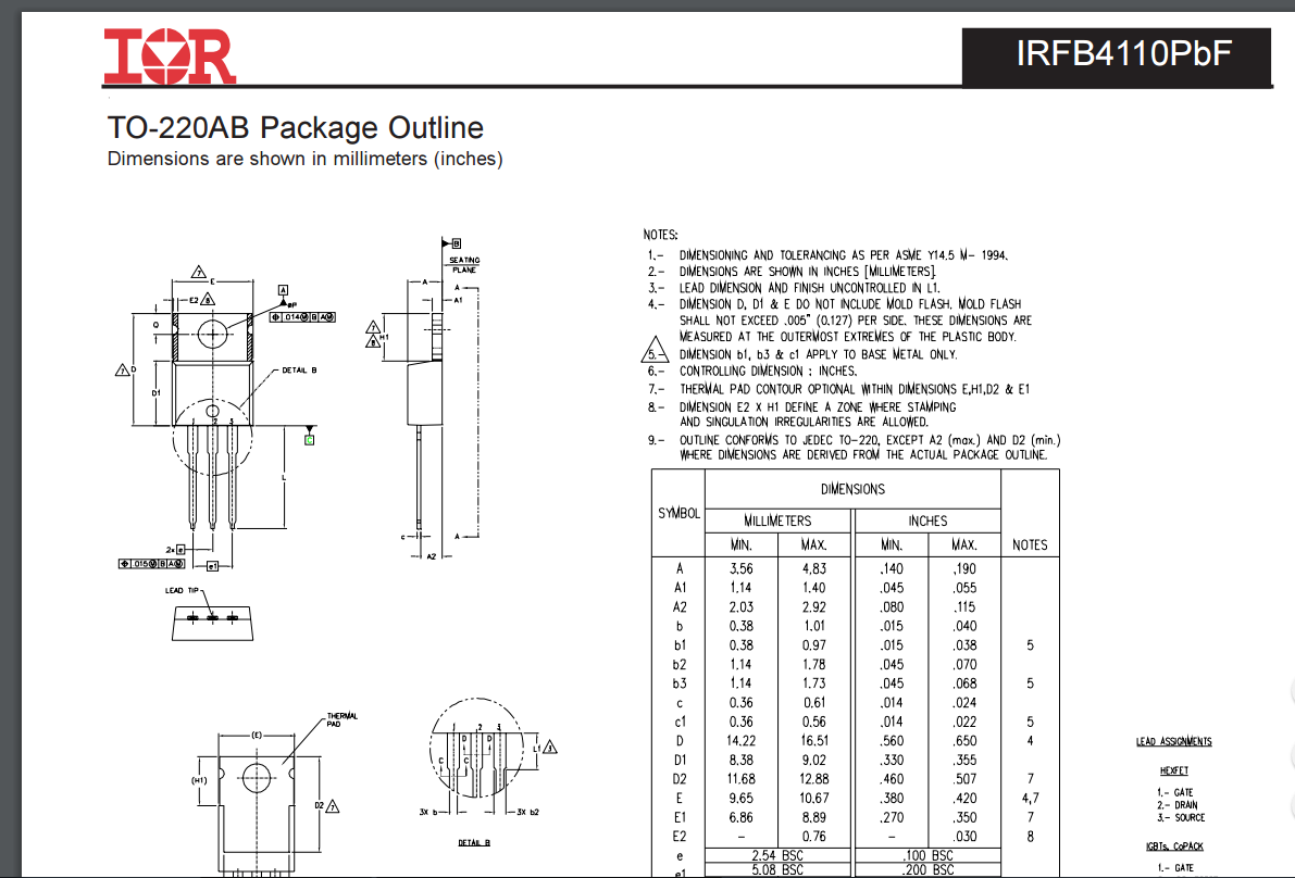

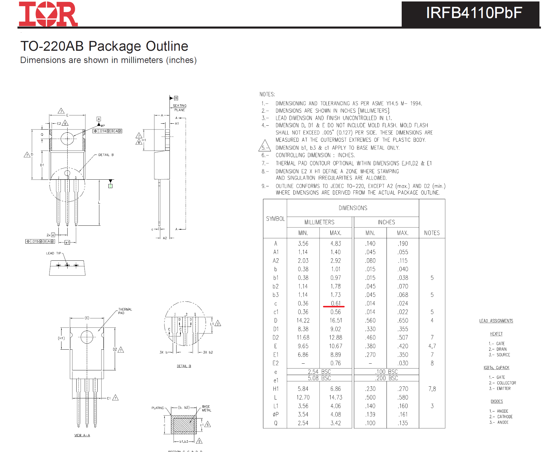

В старом даташите на 4110 был действительно ток корпуса 75А (даташит за 2013г)
А потом либо его допилили, либо маркетинг =)
И ножка по даташиту действительно может быть от 0.41мм2 до 1.08мм2 (та часть что потолще)

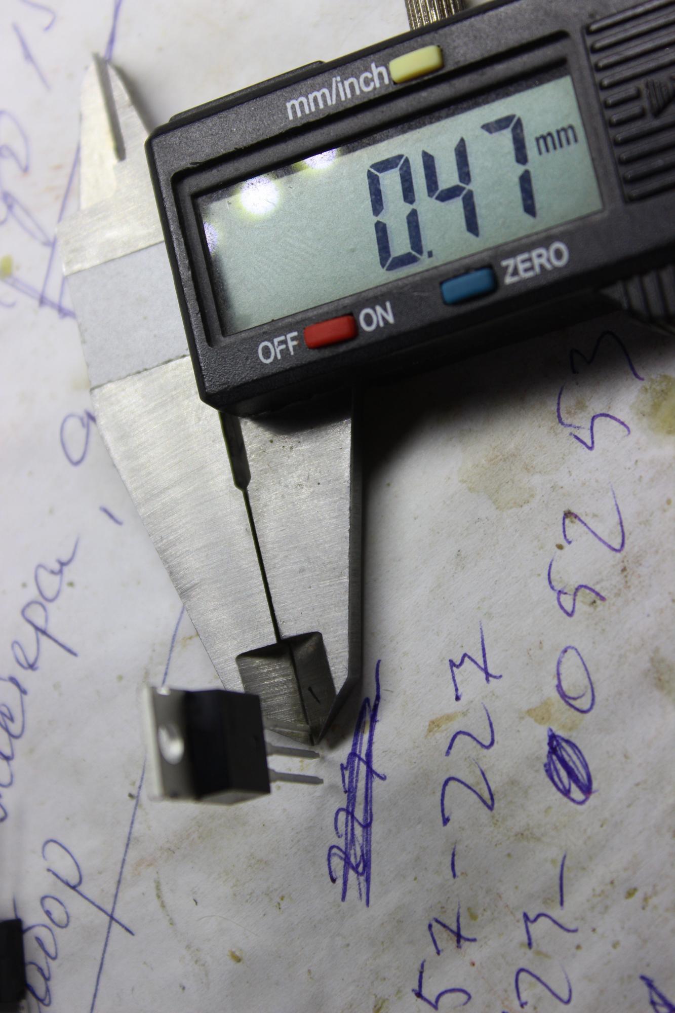

clawham
#128

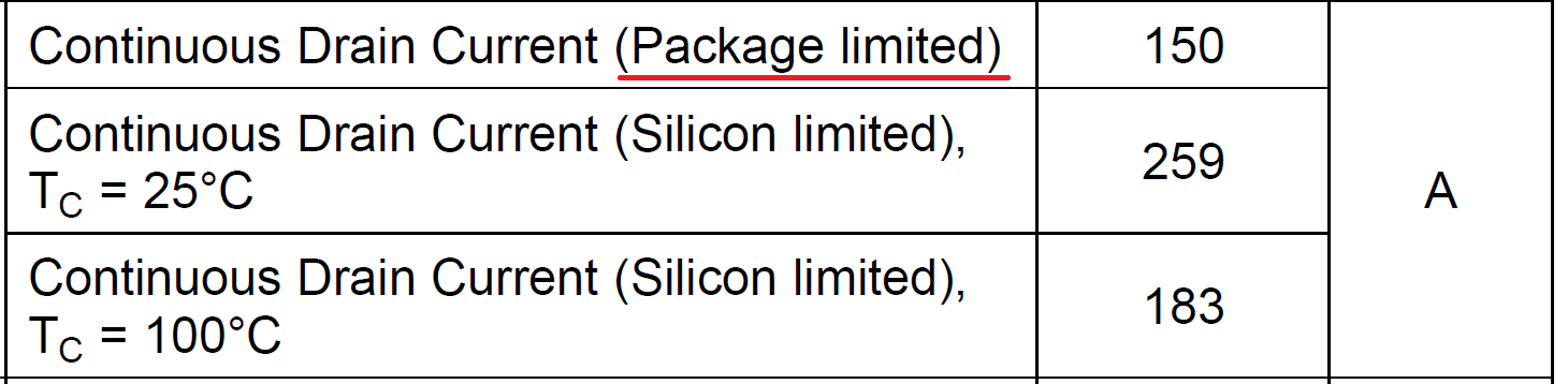

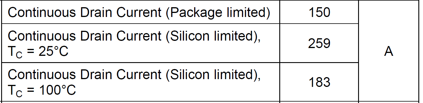

Вот вот и я о том же!!!! В шите только на одном графике видно 75 ампер линейкой и написано - package limited
[user]T-Duke[/user], пожалуйста без пафоса - вы привели картинку где написано Silicon limited это раз а второе - сварочником я проверял на постоянике - просто открыв полевик 16 вольтами в затвор и подключив электроды через шунт на 200 ампер. там на выходе постоянка с колебаниями +-5 ампер пиково при рабочей дуге. там хороший дроссель и кондеры. сварка просто как генератор огромного тока регулируемый, транзистор был к видеокарточному кулеру прикручен на 250 ватт на тепловых трубах. больше 50 на подложке небыло - но выводы стали красными и потом из корпуса транзистора пошел дым. перегорела не ножка а те три проволочки внутри корпуса транзистора - переход из кристалла в саму ножку сурса. Ну вот и скажите какой-там реактивный ток был? на постоянке-то на выходе сварочника закороченого на полевик. я не успел даже до 75 ампер накрутить ток как повалил дым из 4110.
Вот такое вот кино.
По поводу выводов - ну что мне фотки приводить я только что взял микрометр и померял! Вы меряете у толстой части средней ноги? а надо тонкую часть сурса мерять! ибо дрейн можно с радиатора снимать а там сечение в 10 квадратов может быть - площадь всего кристалла. а вот сурс - самое тонкое место! Я никого ни за кого не держу - я говорю то что я видел у распространенных полевиков - если у вас мощнее круче толще - огласите их название и мы спасибо скажем :) потому что я сичас собираюсь на 24 фетовый переходить контролер но если тот же эффект можно добиться вашими полевиками - то супер. если у них в два раза толще ножки то вообще мегасупер! Кто ж спорит -то что такое может быть? просто я такого у ирф  не видел. покажите ;)
вот to247 urgp4068 - нога сурса 0,60мм толщиной и 1,18 шириной. 0,70 квадрата сечение. Сколько в это сечение можно всунуть току? по таблице 180 ампер. тоесть при 180 амперах этот вывод должен сгореть как предохранитель! в шите написано 190 ампер пакедж лимит.
Как в вашем то220 нарисовано 150 я не знаю :) очень хороший то220 и я б от таких полевиков не отказался бы. Как называются? ссылочку на шитик можно?
Может вы забыли во первых очки надеть?

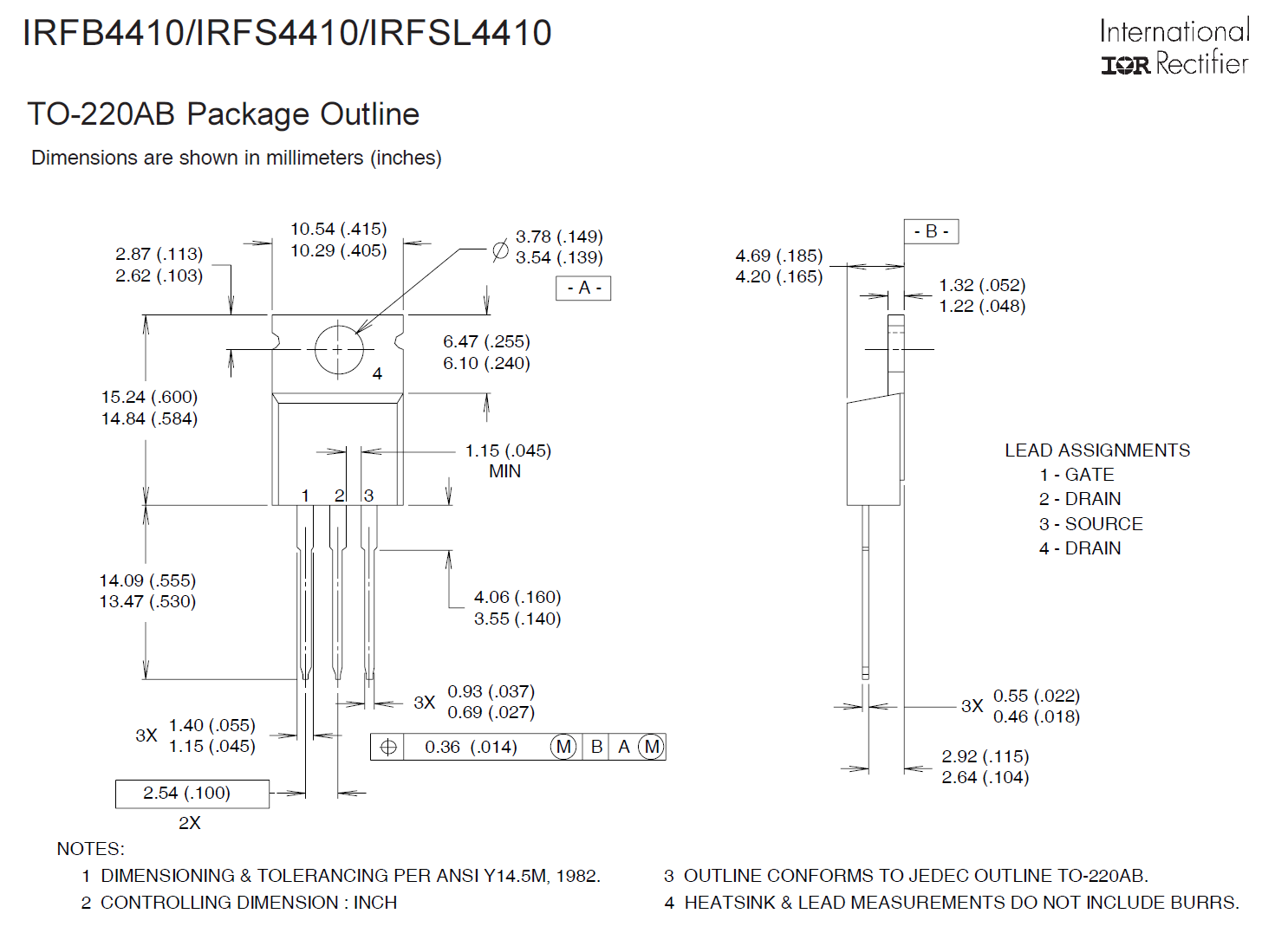

Во вторых что такое сурс? Или пишите как в оригинале source или пишите как правильно - исток. В третьих снова вам говорю, не надо меня за идиота держать. Мерил я в тонкой части. Если у вас микрометр намерял фольгу, то выбросьте или микрометр, или ключи, потому что ключи с толщиной ножки как вы намерили, для 220 корпуса, явная лажа.

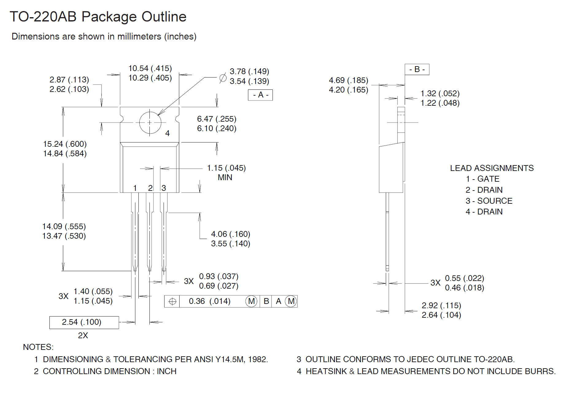

Вот вам для ознакомления размеры TO-220, где цифры в мм, а в скобочках в дюймах:
ЗЫ
Ежели чё у меня в мастерской целый набор микрометров есть, нутромеров, микронный индикатор, поверочная плита первого класса, поверочные линейки и прочая измериловка. Не советую вам микрометрами мериться  /:-) Перестаньте пожалуйста нести чепуху, которая явно противоречит даташитам как в плане токов, так и в плане размеров и противоречит даже прямым измерениям.

[user]T-Duke[/user], вам стоит пролистать даташит вниз на 4110 и посмотреть размеры, а не устраивать микрономерство. цифры отличаются, в меньшую сторону
clawham
f в шите на 4110 кстати тоньше указано чем у меня намерялось :)))
а у вашего полевика(кстати как он называется) ширина ноги 0,7-0,9 - берем среднее 0,8, толщина 0,46-0,55 - среднее 0.5 итого сечение вашей ноги 0,45 - намного больше конечно чем у обычных 4110 но 0,45 квадратов это аккурат 150 ампер :) все как и написано в шите :) красиво! приятное удивление :) но это условие что нога полностью из чистой меди а они обычно луженые :) а олово в 8 раз хуже ток проводит.

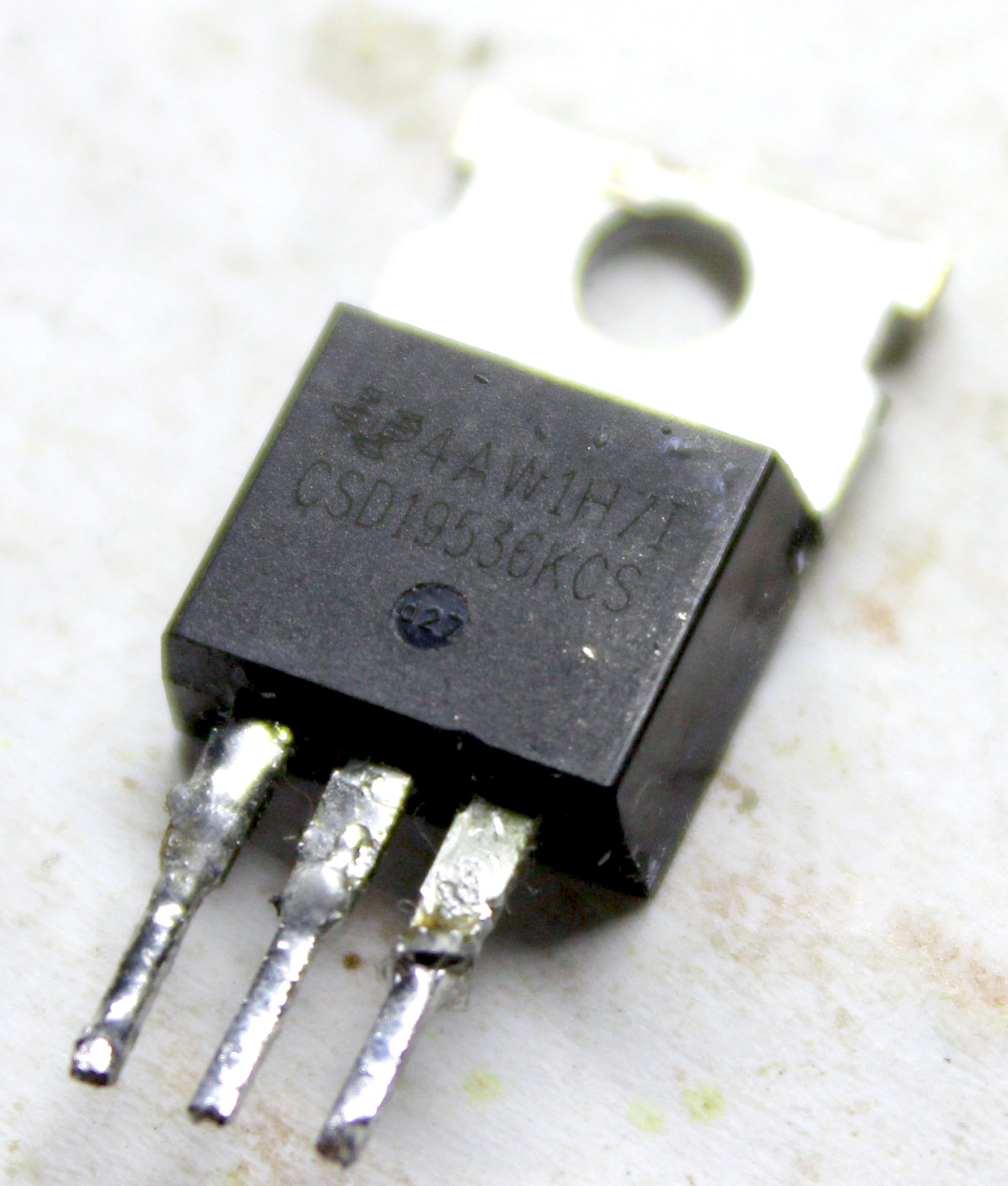

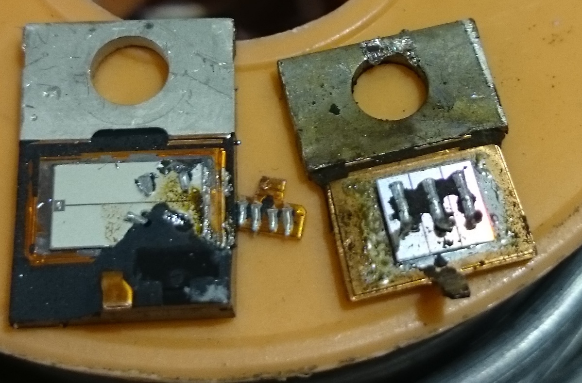

http://www.ti.com/product/CSD19536KCS
есть конечно вероятность что именно в данных ключах проводки соединяющие src и кристал сделали особо-толстыми. напильник покажет
ключи котоыре я пользую
а это IRFB4110, 4 проволочки против трёх выше
таки может быть 120А по даташиту Package limited не такая уж и ложъ
p.s.
зато у моего ключа они явно толще. и распределены равномерно по кристаллу

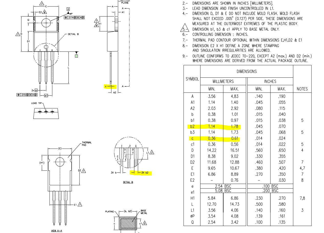

Неужели? А это из какого даташита?
Кроме того, почему это мои измерения штангелем соответствуют данным даташита? Вот с чего бы это?

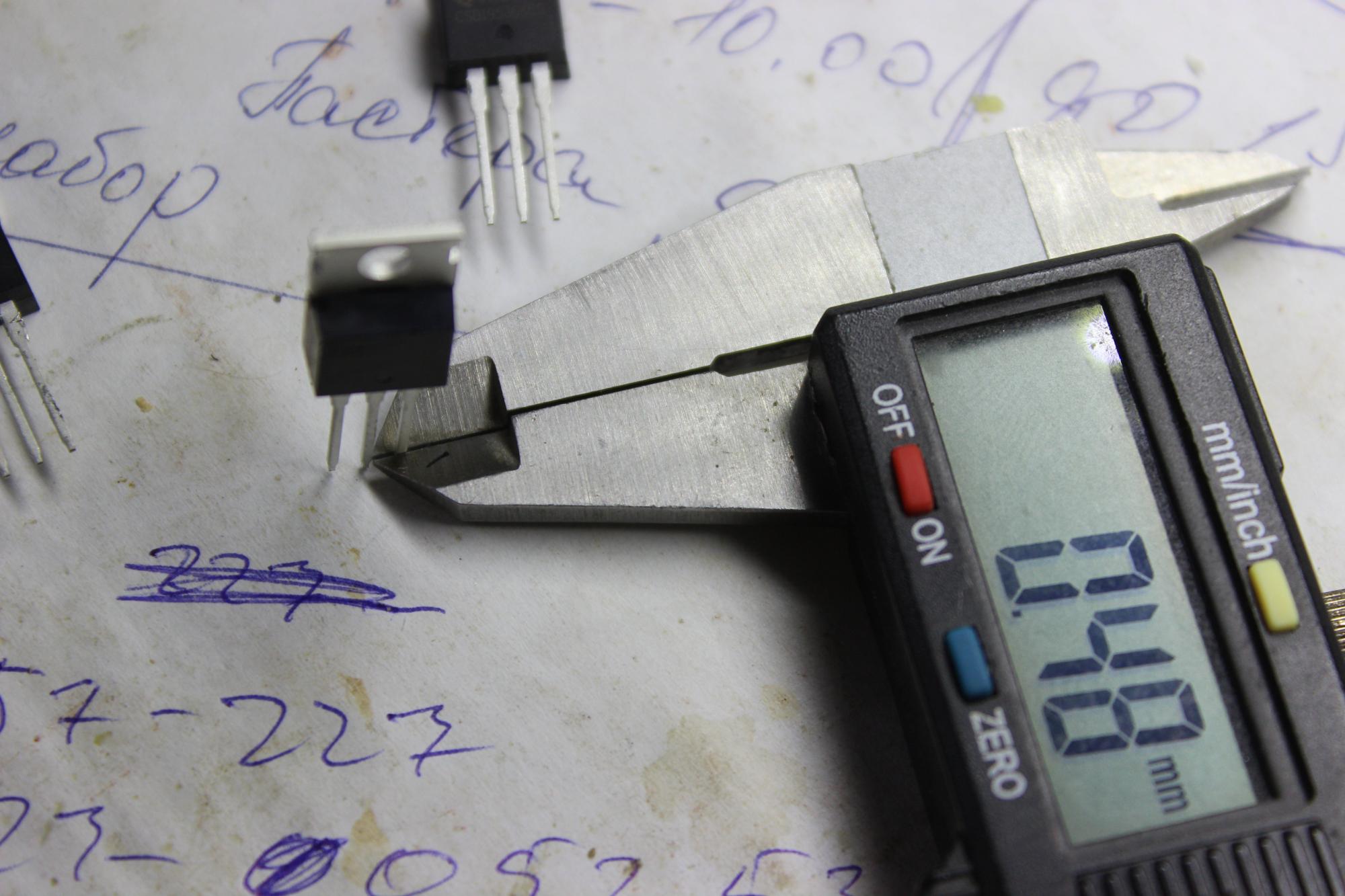

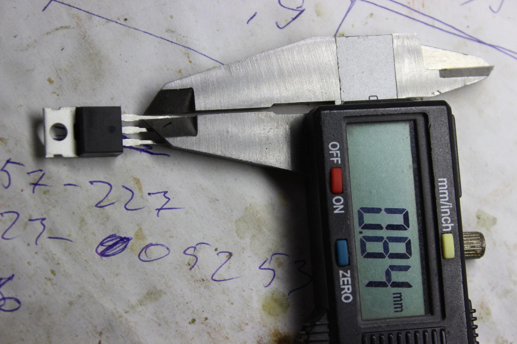

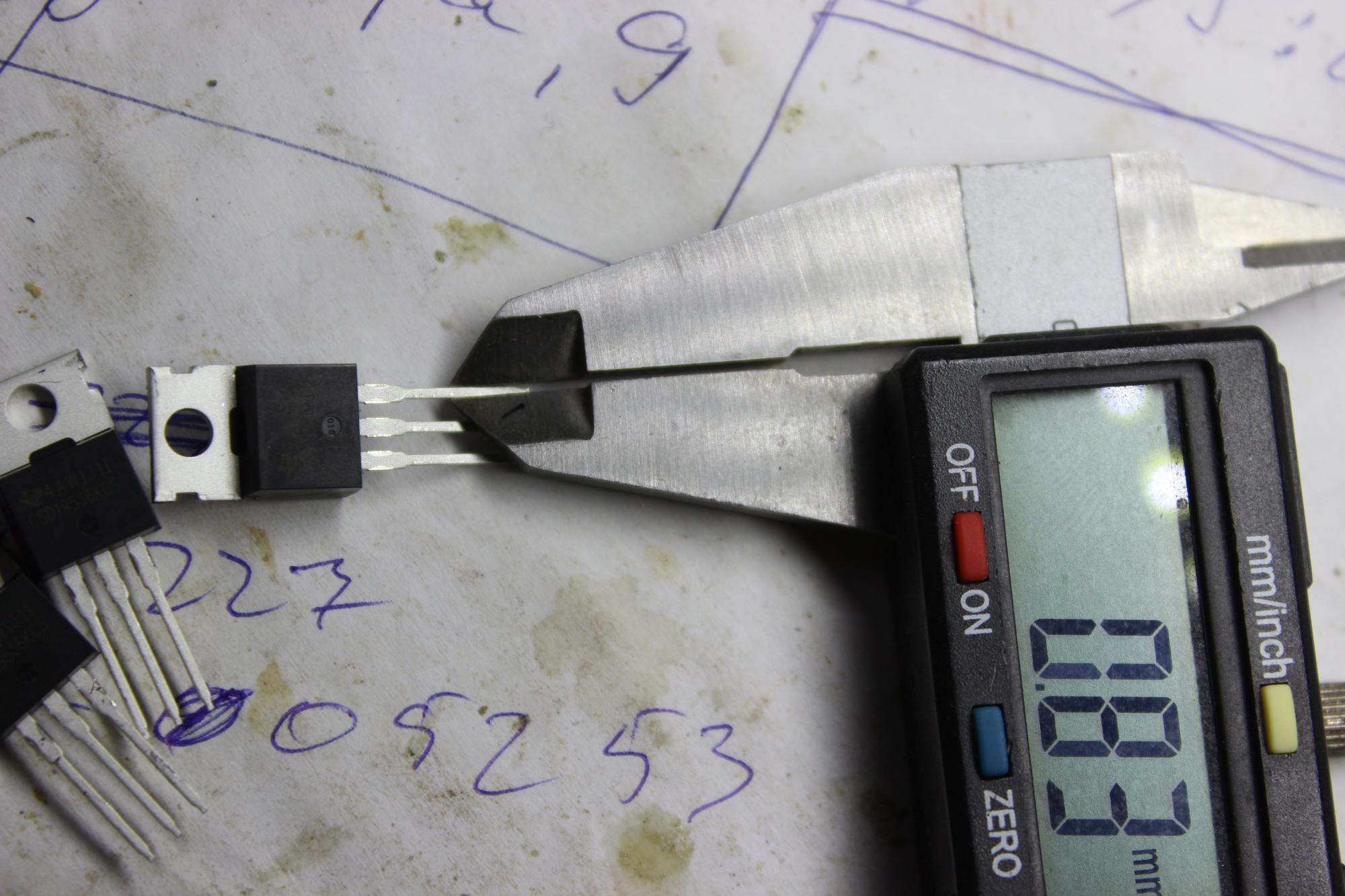

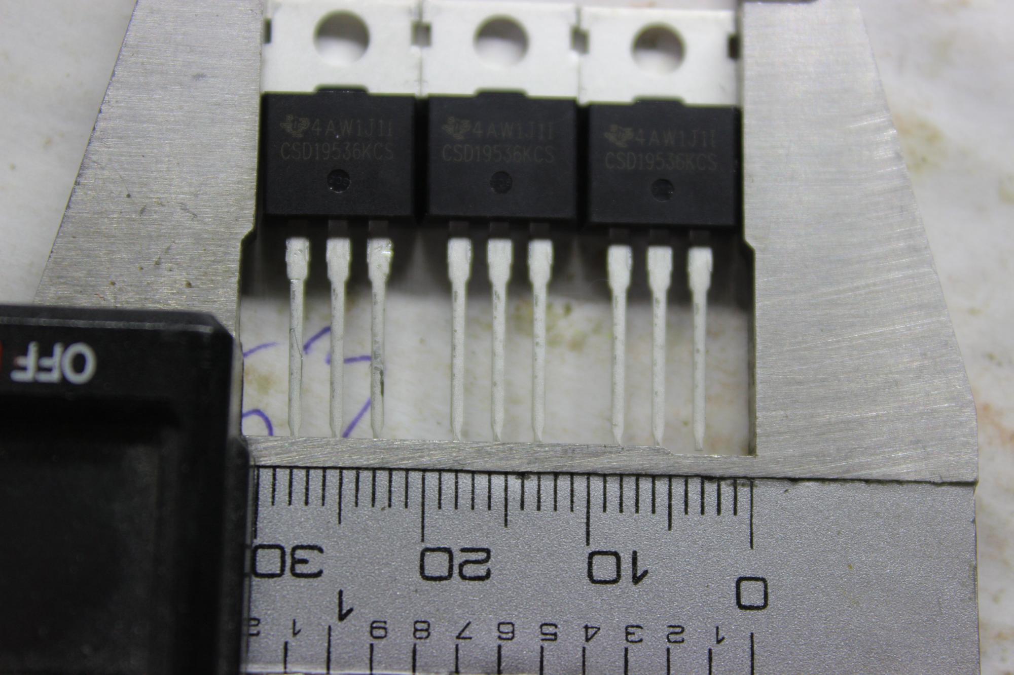

Вот специально сейчас замерил 4110. То же самое что и 4410. Толщина 0.5мм, ширина 0.9мм. Если будет нытье что штангелем негоже мерить, пойду в мастерскую и промерю микрометром с фотоотчетом. Не знаю у каких китайцев вы берете неправильные ключи, но я брал у обычных китайцев с али. Все пучком, как в даташите.

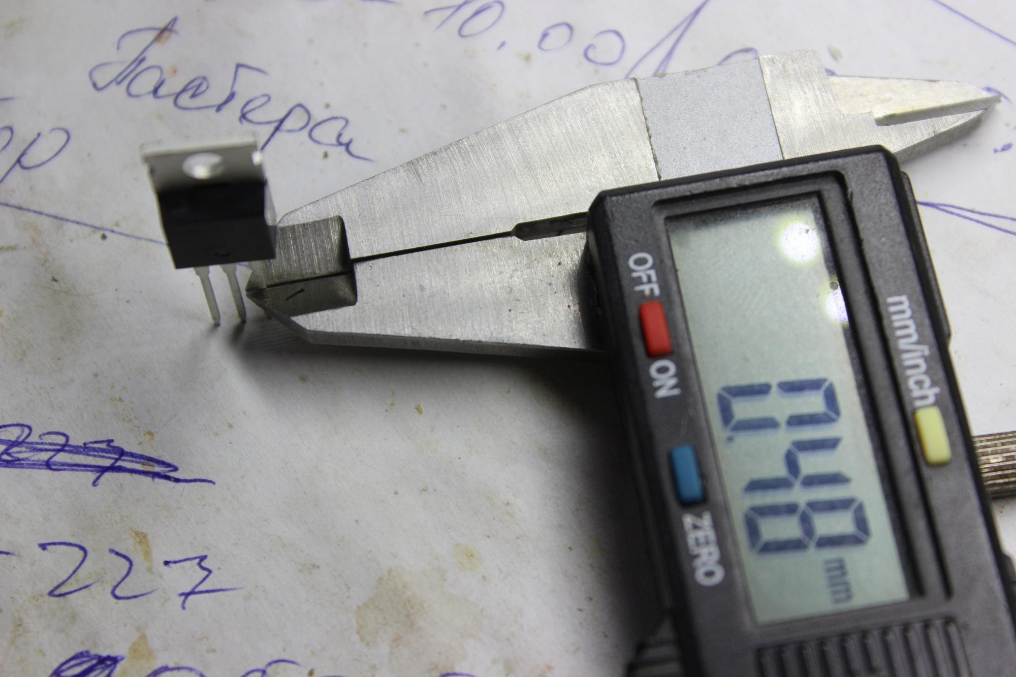

clawham
#138

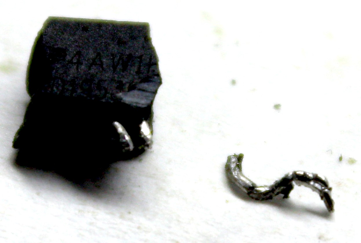

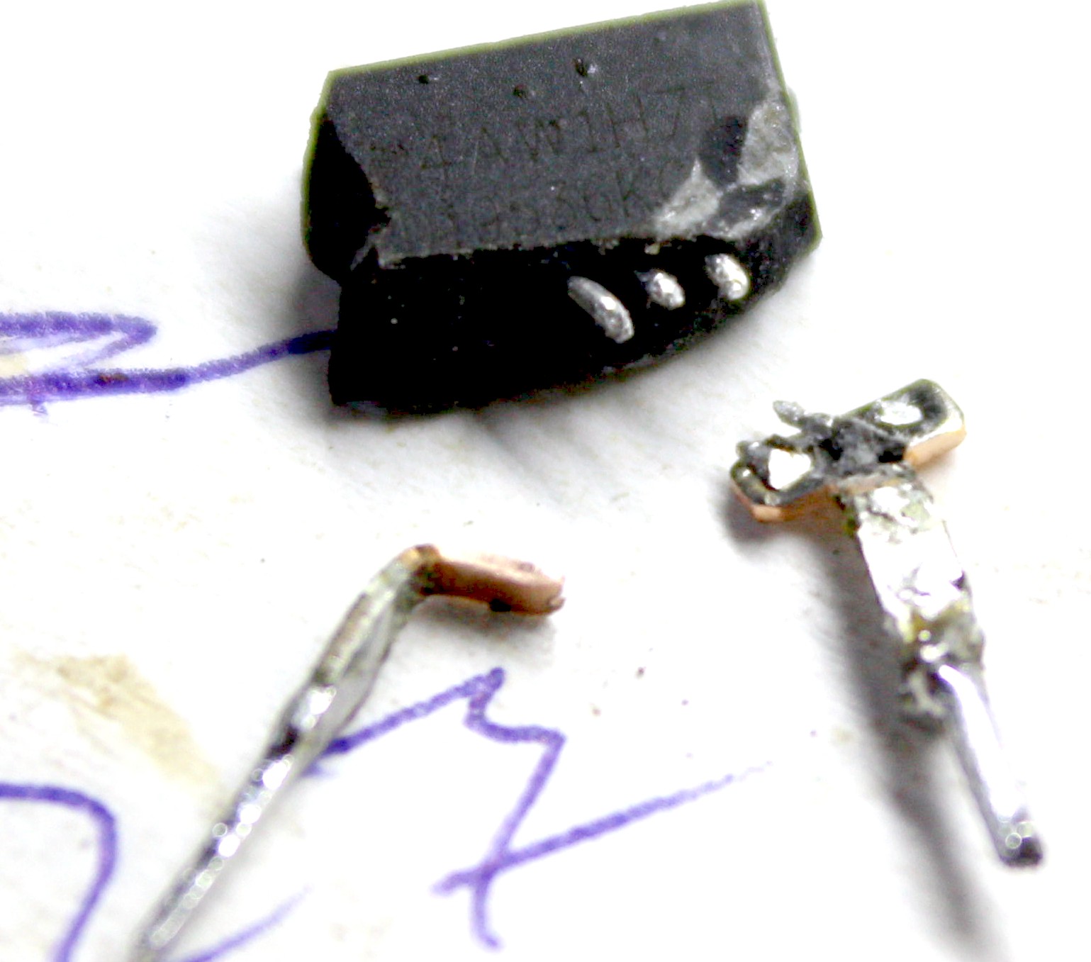

csd19536 - толщина ножки 0,45 ширина 0,83. 0,375 кв мм сечение ноги - пиковый ток как предохранителя - 115 ампер. хотя заявили 150 в шите :) и в шите же указаны такие размеры ноги - 0,7-0,9 ширина и 0,34-0,6 толщина тоесть в теории если взять максимальный допуск 0,9 и 0,61 - 0,549 мм" тоесть 180 ампер - они не наврали...вот 10 полевиков полученных семплами один-в-один одинаковые.

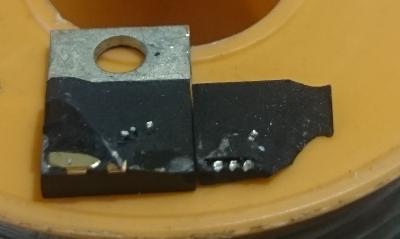

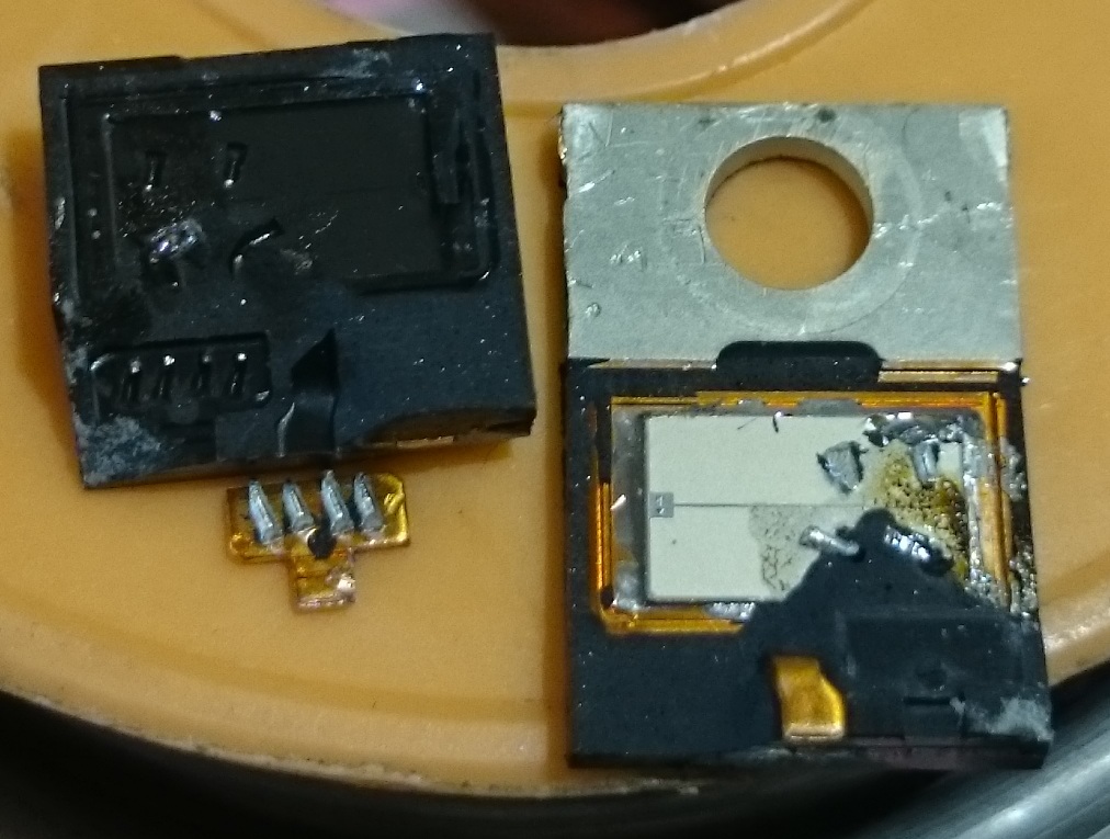

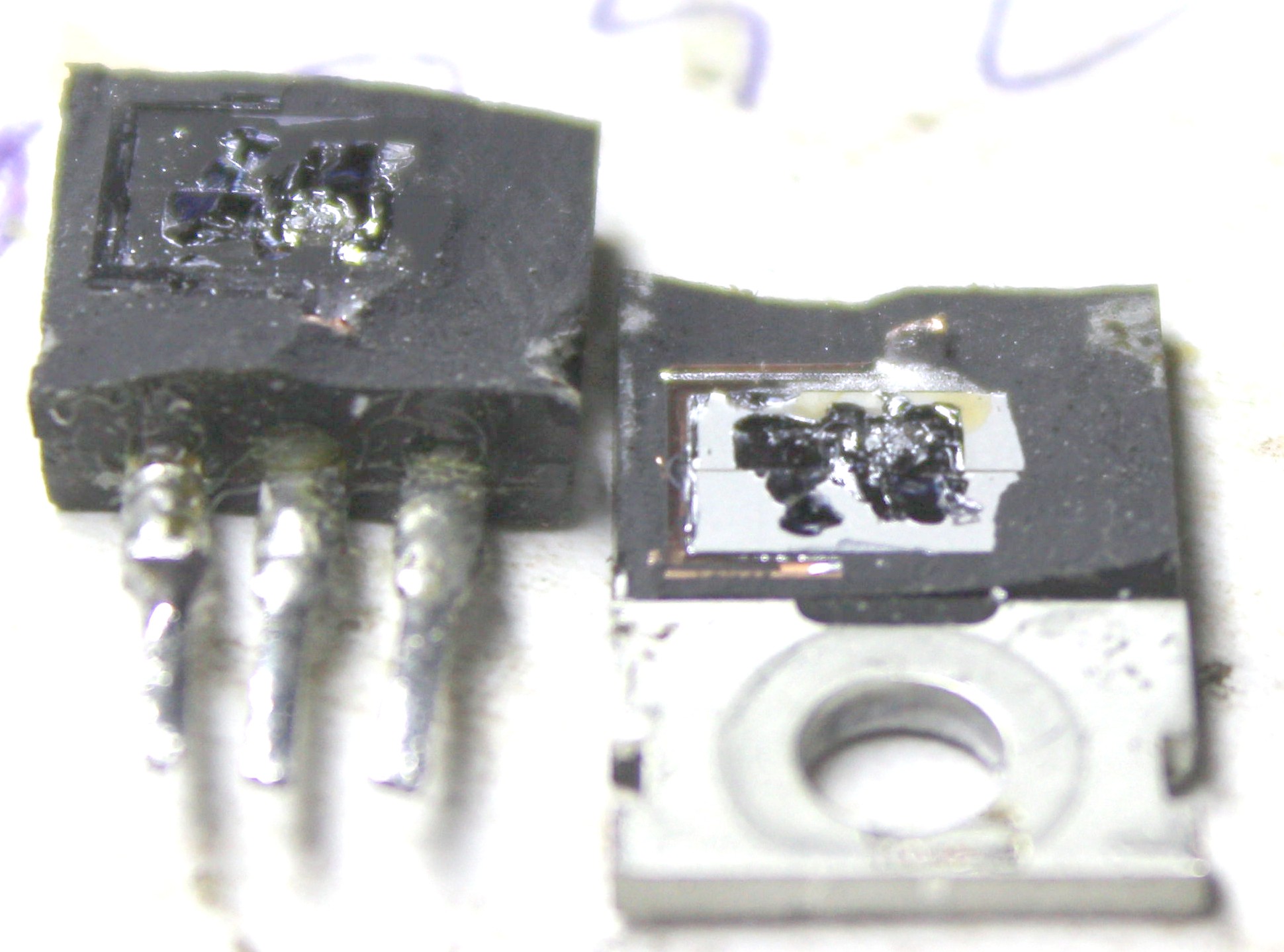

Вот расколупал погибший 19536. четко видно три круглые проволочки от пятака крепления. диаметр каждой 0.5 мм! тоесть сечением проволочка 0.25*0.25*3.1489 = 0.2 квадратных мм и проволочки как видим всего 3. итого 0,6 квадратов! так что абсолютно побоку то что есть утолщение и т.д. всеравно там предохранитель в корпусе на 120-140 ампер.
Да и площадь кристалла 24 мм кв тоесть проблема в Истоке ( source) - три проволочки 0.5 мм диаметром
Хорошо .... 0.5 * 0,9 сколько будет? 0,45 квадратов? а мы идиоты по 6 квадратов фазные в мотор ведем :) ну реально 0.45 квдарата это предохранитель на 120 ампер.
А начался этот спор о сечениях выводов с того что вы сказали типа неправильно исзмерять нагрузочную способность контроллера в фетах мол у меня один фет как ваши три впаралель - а вообще-то получается можно - 75 ампер максимум на ещ220 корпус вне зависимости от того что они бывают разновидностью 120 и 150 заявленных ампер - разницы никакой - это предельные характеристики которые в реале лучше не использовать как постоянные. потому 75 ампер на корпус то220 все согласны что это норма? ну дак и в чем вопрос/спор/противоречие? у меня 19536 семплами от самого техаса получены - качественнее явно не может быть нигде. и всеравно они хоть и быстрые но 150 ампер номинально через них пропускать - глупость - они сожгут плату, переходные и сами себя - долговечность будет сильно под вопросом..кроме того какая будет температура кристалла при 50-ти на радиаторе?да ерунда это все! 75 ампер пиково это максимум на то220 так что получается что таки можно кол-вом фетов считать мощность контролера

мы наверное какието неправильные даташиты смотрим на 4110. пардон  :bn:
для того чтобы красиво разломать корпус нагрей его на турбозажигалке пока эпоксидка не начнёт сама гореть. потом она рассыпается хорошо

#140
[user]VasiliSk[/user], ну а теперь смотрим в колонку максимальных значений. Значит еще бывают толще чем я намерил аж до 0.6мм /:-)
Так кто прав? Тот кто покупает тонконогую лажу у китайцев по дешевке, а потом говорит, что ножки отгорают? У меня четко 0.5мм толщина именно для 4110.
[user]clawham[/user], вы же микрометром мерили. А теперь электронным штангелелем у которого точность 2 сотки. А если поднажать, то можно вовсе получить нужный результат  /:-)
Вот промерил свои 19536-е, те же самые результаты в пределах точности штангеля. Так что нечего сомневаться, толщина там правильная. Итак вопрос - ножки не выдержат 80А?

я намерял толщину 0.5 для старых non-Pbfree и 0.43 для новых Pb-free
про китайцов заливать ненадо, у меня ничего не горело и измеренное соответствует даташиту, так что придраться какбы и не к чему

Вот пока набирал [user]VasiliSk[/user] продублировал - размеры в пределах даташитных - полевик считается нормальным и вполне себе может прийти вам бабина таких с завода в америке :)
Спасибо за совет по прожарке :) я грел феном а надо просто сжечь эпоксидку :) буду знать :)))

Меня больше интересует алюминиевая проволочка, у кот. диаметр 0.48мм * 3шт = 0,54мм2 аллюминия! не меди!
Давно изучал этот вопрос и встречал документ на IEEE про то что температура данной проволочки в некоторых случаях может быть под 170С, когда остальное намного ниже
[user]clawham[/user], если не жалко разбери еще один. замерь диаметр проволоки и покажи рисунок кристалла. оч интересно
