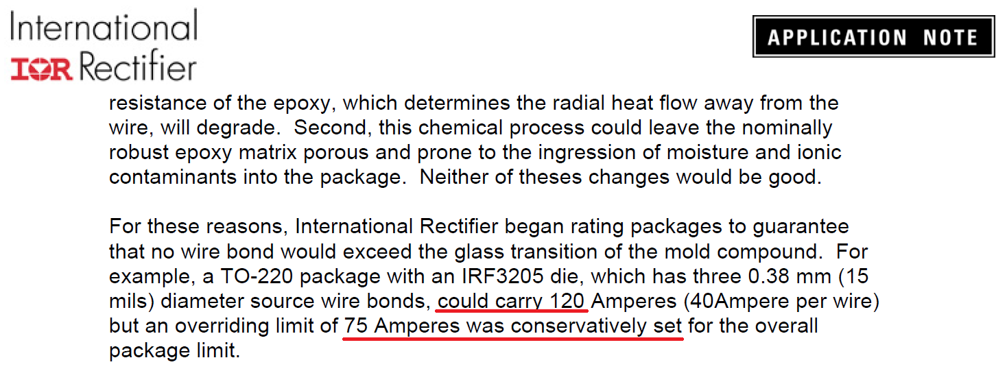

Итак, ограничивающим фактором токовой нагрузки ключей выступают именно алюминиевые проводки соединяющие ножки и кристалл. При чем видимо они должны быть именно люминовыми по требованиям техпроцесса. Ну и конкретная величина предельной нагрузки, определяется диаметром этих самых люминовых проводочков внутри корпуса. Ну это естественно. Почему для ТО-220 выбран ток 75А, нашел ответ у фирмы IR на примере хиленького ключа IRF3205:
Пределом служит размягчение компаунда при нагреве. Для 220-го корпуса, все тянет 120А, но для подстраховки была введена черта в 75А.
Дальше, фирма провела исследования предельного тока, при котором разрушается компонент. При испытаниях ключ сажался на хороший радиатор и ток поднимался на 5А, через каждые 3мин протекания тока через ключ. Тот ток, при котором прибор отказывал, считался разрушающим, а тот который был выставлен на предыдущем шаге (на 5А меньше) - предельным. Ну и результаты предельных токов для разных корпусов, вместе с данными по люминовым проводочкам внутри корпуса, фирма любезно занесла в таблицу:
Вывод таков, что корпуса ТО-220 таки тянут 80А и даже больше. Для надежной работы, фирма IR ввела предел в 75А для 220-го корпуса, нет даже для всех корпусов больше 220-го, если разработчик не озаботился охлаждением ножек. Кроме того, можно сделать вывод - если фирма указывает в даташите какой-то предельный ток, значит этот ток таки гарантируется фирмой. Иначе они бы его не писали в даташит.
И как видим по сути все равно какой корпус. Ограничением служат именно люминовые проводки соединяющие ножки с кристаллом.
А лично для себя я считаю вкусным диапазон до 50А на 220-й корпус. На сем, считаю вопрос с нагрузкой на корпуса исчерпанным.
mail
#164

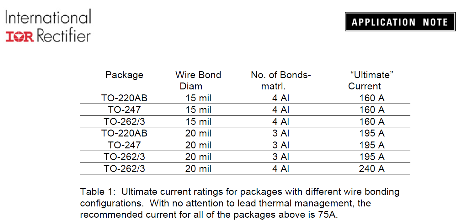

я не стал вступать в дискуссию, но доводы T-Duke привёл более чем убедительные, тем более я знаю на какой документ от IR идёт ссылка. Если из транзистора в TO-220 пошёл дым при 75-80 А, значит скажите спасибо производителю данных транзисторов. Постоянные сравнения с предохранителем в корне не верны.
В таблице видно, что три внутренних проводника выдерживают больший ток, чем 4, т. к. они толще.

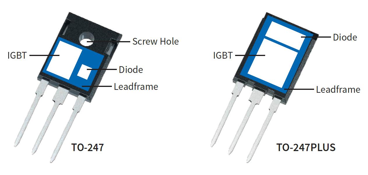

В этой или другой ветке писали про то, какие транзисторы использовать для силовой части контроллера, спрашивали у разработчиков данных систем, кто какие применяет, кто-то делился, кто-то "отмазывался")))) просто говоря что их десяток разных ставим...конечно всё зависит от мощности конкретной линейки продукта...
вот как вариант не плохой по многим параметрам, корпус "народный" ТО-247:
IRFP4668PbF  кто пробовал эти в своих устройствах, поделитесь?
вот ссыль на параметры и причины выбора данных девайсов: http://irf.ru/html/news/news43.html
правда я не знаю на сколько это свежее решение, может есть что-либо ещё серьёзнее))))
