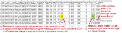

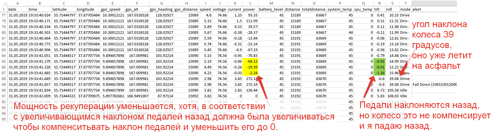

Serg159
Всем привет, всем спасибо за ответы!
Поскольку у меня есть лог моего падения, я решил его немного проанализировать, и понял, что, вероятнее всего, в моем падении виновато колесо. В тот момент, когда оно должно было меня поддерживать при отклонении педалей назад, оно уменьшало мощность и наоборот усугубляло ситуацию катясь вперед и оставляя мне свободное место для падения назад. А я все ждал когда же оно меня подхватит. Не подхватило:
Колесо Inmotion V5F. Версия программы 1.3.506.
Если кому интересно, вот кусочек лога https://yadi.sk/d/UeKX-NG3OcU3jA. Колесо уже летит на асфальт по времени на строке 88 (roll 39.08).

Цитата: Serg159 от 03 Июнь 2019 в 22:31В тот момент, когда оно должно было меня поддерживать при отклонении педалей назад, оно уменьшало мощность и наоборот усугубляло ситуацию катясь вперед и оставляя мне свободное место для падения назад. А я все ждал когда же оно меня подхватит. Не подхватило:
Все оно верно делало колесо (мне кажется вас уже на педалях то и не было когда они назад отклонялись), оно и не должно реагировать за секунду, отклонение педалей служит для разгона или торможения колеса, но не сразу, иначе любой наш подскок на бардюре или заскок нанего при минимальном отклонении от горизонта - приземлялись бы мы уже на раскрученое колесо в не нужную сторону и падали бы 100%, потому задержка в 1 секунду на реакцию это очень хорошо для свободного полёта.
Ваше падение не надо так анализировать - это всё от неопытности, сейчас колесо от Вас бегает и наровит Вас скинуть, в будующем оно станет продолжением Ваших ног,  будет больше опыта - не будет таких падений. Падайте пока аккуратнее просто, ну нельзя так на месте и пальцы отшибать и головой прикладываться. У меня так друг на веле падает когда пьяный, надо что то тренировать (как отче наш голову при страховках поджимают к корпусу) , или пить завязывать  /:-)

Цитата: Dael75 от 03 Июнь 2019 в 22:41мне кажется вас уже на педалях то и не было когда они назад отклонялись
На сколько я помню, я стоял на педалях до последнего. Это видно и по углу наклона колеса roll (угол почти не менялся во время поворота). Если бы я снял левую ногу с педали, то просто остановился бы, а колесо либо повернул бы влево правой ногой, либо оно от меня уехало бы. Но я стоял до последнего  /:-). Колесо упало вместе со мной.
Цитата: Dael75 от 03 Июнь 2019 в 22:41задержка в 1 секунду на реакцию
Если бы была задержка, ничего не было бы. А оно зачем-то без задержки уменьшало мощность рекуперации :bn:
Ну может и я виноват. Лог я дал, кому интересно, тот посмотрит и решит для себя сам. Я в дискуссии с гаданиями о причинах больше участвовать не буду.
