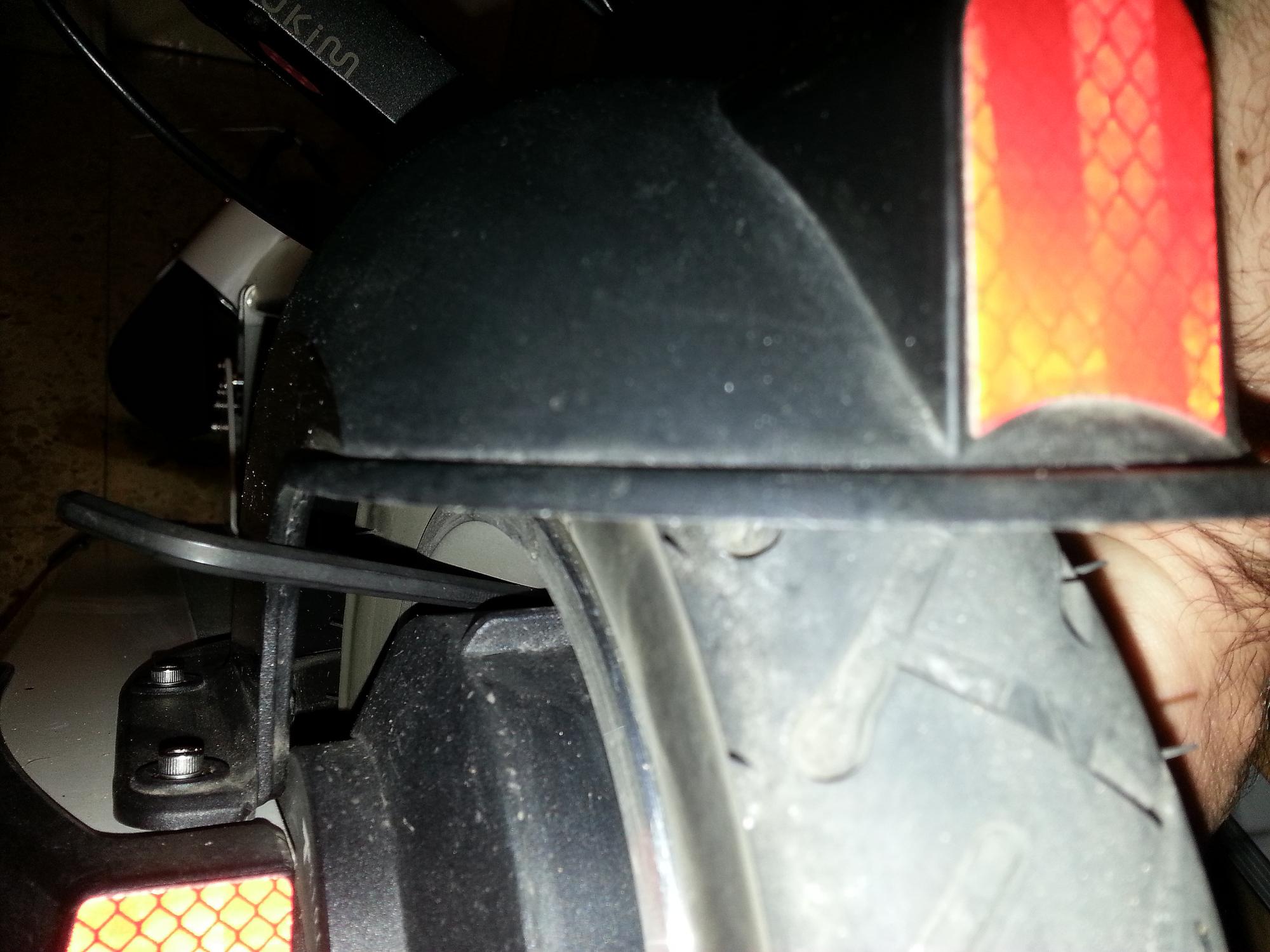

А вот брызговики ставить надо. Хоть закрывает пол-колеса дефолтный колпак, но рюкзак после дождя был в сильную крапинку.

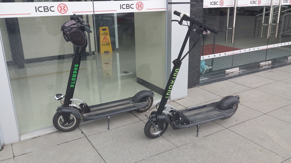

На днях встретил такого клона SHENGTE. У клона спереди дисковый тормоз с завода. Попробую найти отдельно вилку с колесом.
Справа мой )

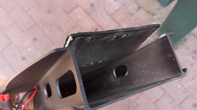

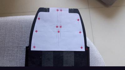

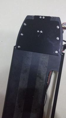

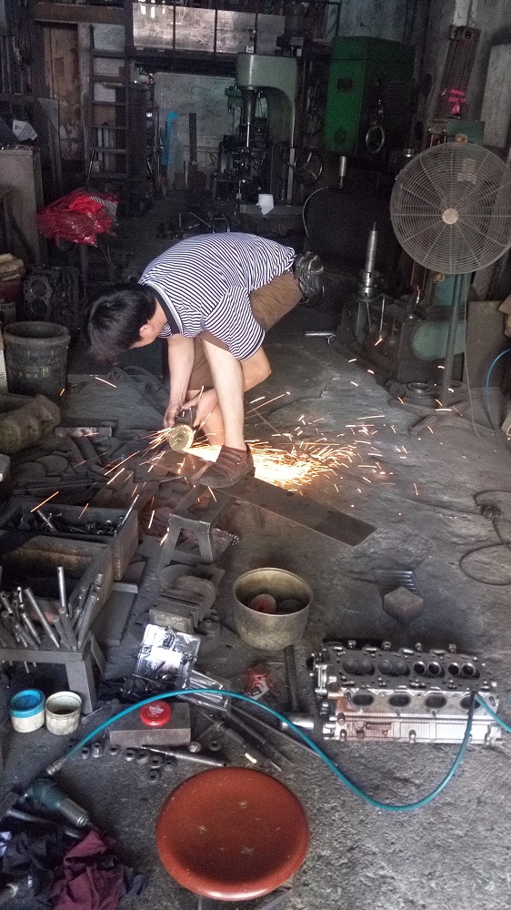

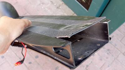

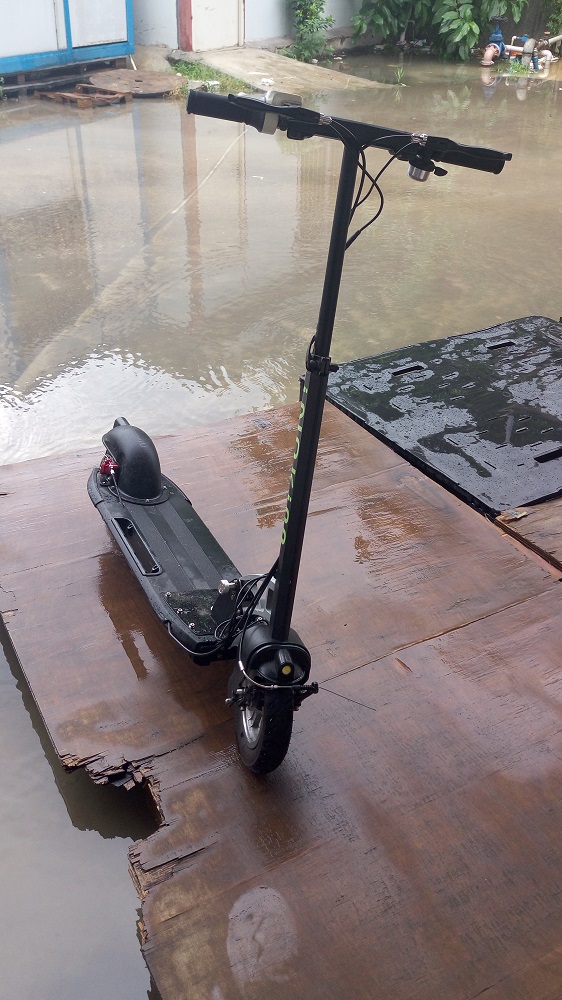

Расскажу свою историю. Нахожусь в Шеньчжене, покупал Inokim Quick-2 б.у. в Гонконге у щуплого американца. Он летел домой в Штаты и не стал брать аппарат с собой. Купил удаленно, без проверки, не зная аппарата. Но пока ни разу не пожалел.
Итак: На момент покупки пробег 210 км. Сейчас 750 км (3 месяца эксплуатации). Как я говорил - мой вес 110, скорость 25-28 км/ч, пробег максимальный который был - ровно 30 км. После этого экран потух.
Что нравится: Динамика, разгон, пробег, устойчивость, широкая дека. В Китае полно самокатов, но этот выделяется. Киты рты разевают постоянно). Размер, удобно возить в автобусе и метро.
Что не нравится: Передний тормоз V-brake (скрипит и не особо эффективен). Задний тормоз - геморрой с настройкой. А настраивать приходится постоянно, не пойму в чем проблема, быстро изнашиваются колодки, постоянно нужно подстраивать, т.е. скидывать крыло и снимать сам тормоз.
Что случалось за время эксплуатации: Накрылся датчик на ручке заднего тормоза. Т.е. можно и газовать и тормозить одновременно (устранено). Перестал возвращаться трос заднего тормоза из за перегиба (заменен). Два раза заменены колодки на заднем тормозе. Переломился провод передней фары (устранено).

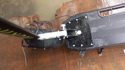

Из серъезного: Я когда купил - не проверил, что снизу на деке отсутствовали 4 шестигранника. Зачем их понадобилось выкручивать предыдущему владельцу - загадка. Это потом я уже узнал, что это винты вкручиваются в стальной кожух контроллера, который является частью силовой конструкции. Я так и отъездил без них почти месяц. Но при очередном съезде с бордюра (стараюсь не прыгать, но иногда случайно получается) сломалась дэка. Надо отдать должное запасу прочности ) я еще и доехал на сломаной обратно, т.к. не понял что произошло сразу.
Ремонт: Сначала хотел варить, но не нашел сварку. Потом хотел вырезать на лазерном станке, но получалось долго по времени, т.к. предлагали слать в Шанхай на порезку. В итоге нашел местный китайский "армян-сервис" где мне за 60 юаней все быстренько вырезали болгаркой и насверлили отверстий. Покрасил сам на балконе из баллончика ) Ниже фото ремонта и результата. Пробег после ремонта около 300 км. Колхоз, но теперь за эту часть я спокоен, могу себе позволить съехать с бордюра и отвезти дочку в садик )

Вообще-то, для подстройки тормоза не нужно каждый раз снимать крыло и калипер. Можно взять длинный шестигранник с шаровидным окончанием, которым подкручивается колодка, просунуть его через щель в колесе (между двигателем и ободом) с противоположной от калипера стороны. Сам шестигранник не может провернуться в этом зазоре, поэтому на нём нужно сделать проточку (закруглить грани ключа) на необходимой длине, и тогда можно будет подкручивать колодку прямо через обод, предварительно отпустив маленький штифт, который её фиксирует (к нему есть доступ). Если наискось неудобно - можно в крыле просверлить скромное отверстие прямо напротив колодки.

Спасибо за рассказ и особенно за фото (ничего себе лужица!), и как это удается вам все этапы снимать, как-будто планировали отчет писать! Я и сам один раз забыл прикрутить это 4 винта снизу, все удивлялся, откуда такая пружинистость появилась  :ah: слава Богу без последствий.

Цитата: Samsonov от 23 Сен. 2016 в 22:55Спасибо за рассказ и особенно за фото (ничего себе лужица!), и как это удается вам все этапы снимать, как-будто планировали отчет писать!
Телефон всегда в кармане и фотоаппарат. В Шеньчжене много интересного и непонятного, поэтому всегда готов )
