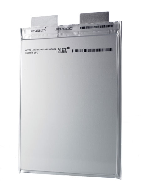

Всем привет.
Помогите с выбором сварочника для АКБ.
В основном собираю из пластинчатых ячеек с "ушками". Встал вопрос про сборку контактной сваркой, светит приличный заказ из примерно таких ячеек.
У них очень широкие и толстые контакты, боюсь паяльником с припоем будет не подступиться. Да и нагрузку на них хотят дать приличную.
Приглядываюсь к такому: 787A+ https://world.taobao.com/item/38782273405.htm?fromSite=main&spm=2013.1.20141002.7.MZvZHk&scm=1007.10009.2083.i39500596684&pvid=86bd9278-238f-401f-8c28-a9ec9bfcb5e8
Судя по вашим отзывам он помощнее будет?
Но в начале смотрел на этот из-за комплектных щипцов:  http://ru.aliexpress.com/item/Multiple-pulse-Battery-Spot-Welder-709A-Microcomputer-Spot-Welding-machine-Welding-Pen-Soldering-Iron-for-Battery/32379883855.html?spm=2114.41010408.3.17.ZVUreo
Но он вроде как слабее предыдущего, да?
Основной вопрос: получится ли срастить тот мощный аппарат с такими щипцами, если я их отдельно найду? Вроде нет на том аппарате разъема...(((
А может они и не нужны будут? Как по практике применения? нужная вещь или и без них можно неплохо приспособиться?
Где нить в Росси такие аппараты продаются? Не могу найти почему то, а с Китая не скоро еще придет.. И рабочее ли?...(((.
И вообще: может другой какой посоветуете?
Всем заранее спасибо.

Не понял. Это вы мне? Если да у тех ячеек, что мне предлагается собирать, выводы из такого же металла, который у остальных. У остальных они потоньше и поуже, потому я спокойно их паяю обычным флюсом и припоем, что и остальную электронику. И эти по идее тоже можно залудить и спаять. Но хотят все-таки контактной сваркой из-за нагрузки.

[user]vzhik777[/user], У меня такие пакеты запаялись без проблем. Нагрузка полста ампер долговременно. Два года эксплоатации, претензий нет.

Заказчик хочет перестраховаться. Как понял по его смутным причинам, чуть ли не на военку вроде сборки пойдут.. Ну как минимум с высоким требованием к качеству соединения.
