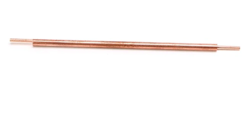

Провода не греются. Греются электроды, и то - становятся лишь теплыми. Заказал еще такие:
https://ru.aliexpress.com/item/2018-DIY-18650-Spot/32890804027.html?spm=a2g0s.9042311.0.0.2aea33ed8etOKE
https://ru.aliexpress.com/item/1-3x100-Pin/32893490144.html?spm=a2g0s.9042311.0.0.2aea33ed8etOKE
Silvaticus
[user]sergek1985[/user], да я проще поступил, взял медные стержни с присадкой и заточил на конце. 78 квадратов карандаши.

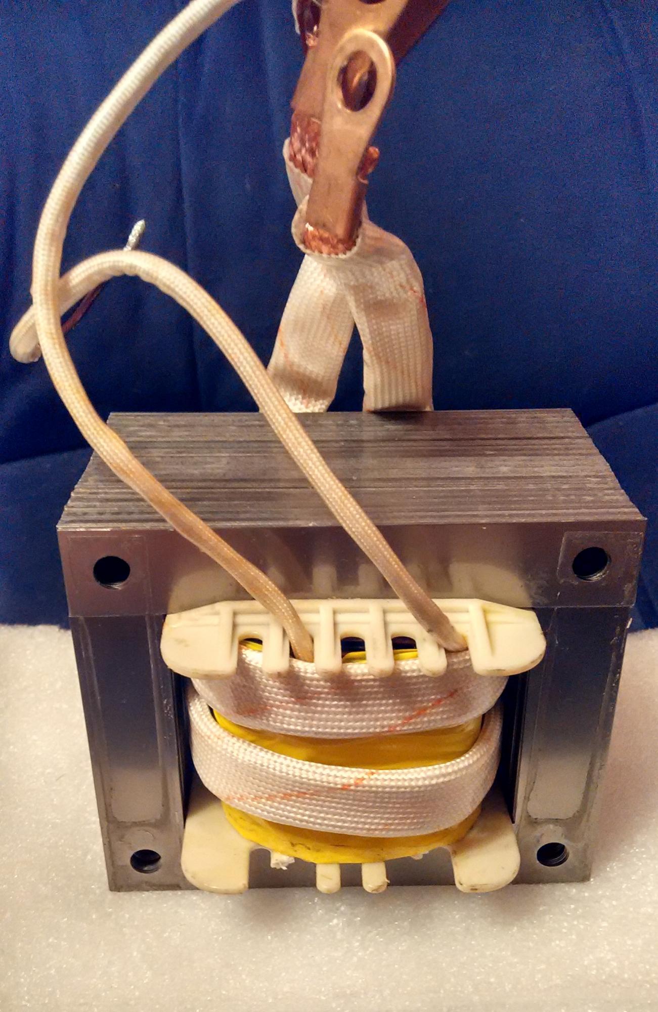

sergek1985

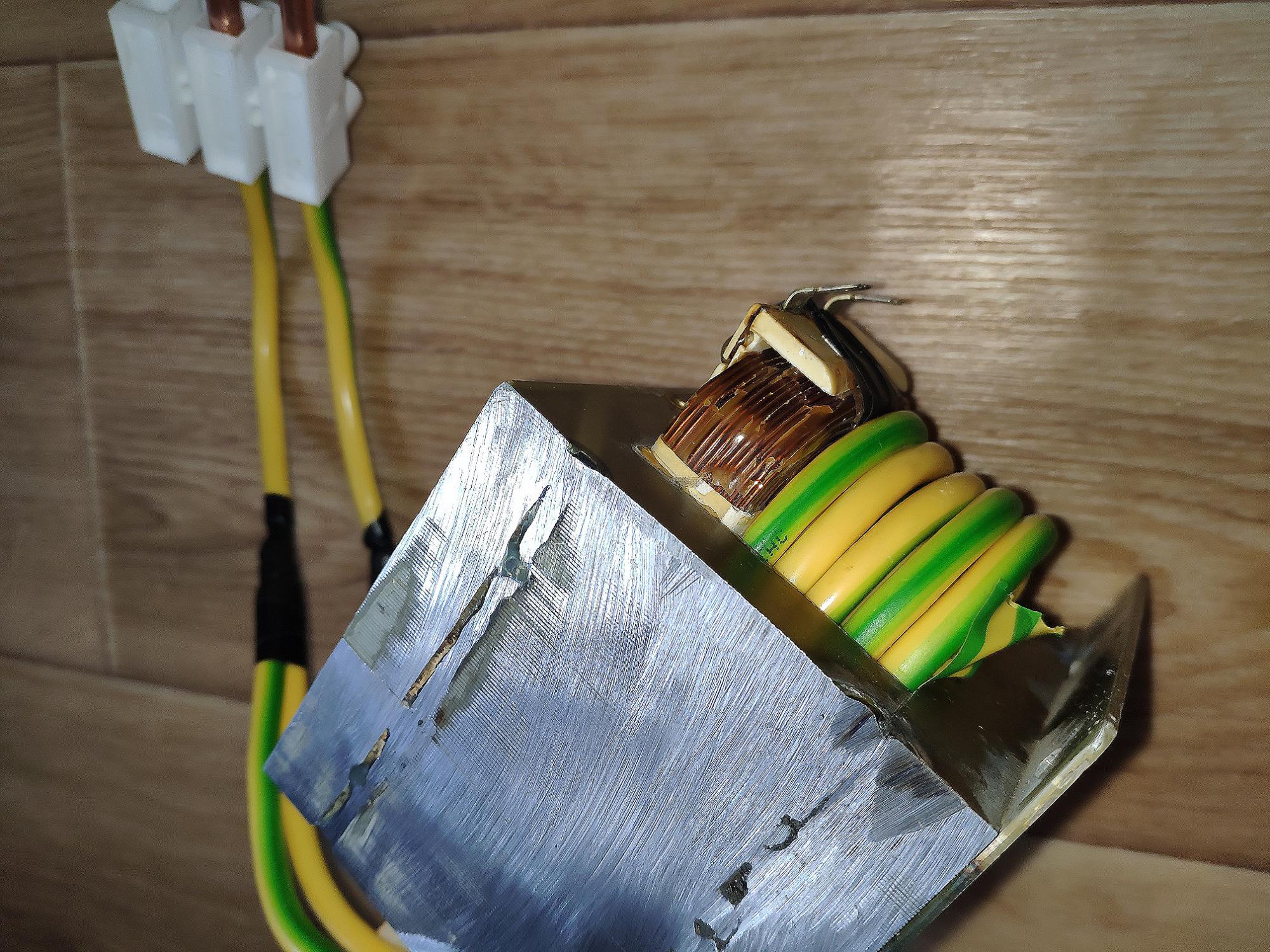

Цитата: Stingray от 12 Фев. 2019 в 00:27sergek1985, что за провод что влезло 5 витков в изоляции? кстати на фото вроде 3 витка.
какая толщина ленты и какой режим использовали?
Извиняюсь, обсчитался, 4 витка.
Провод в изоляции - 7 мм в диаметре.

Ну так и я - припаял медные обрубки из того что было под рукой.
Silvaticus

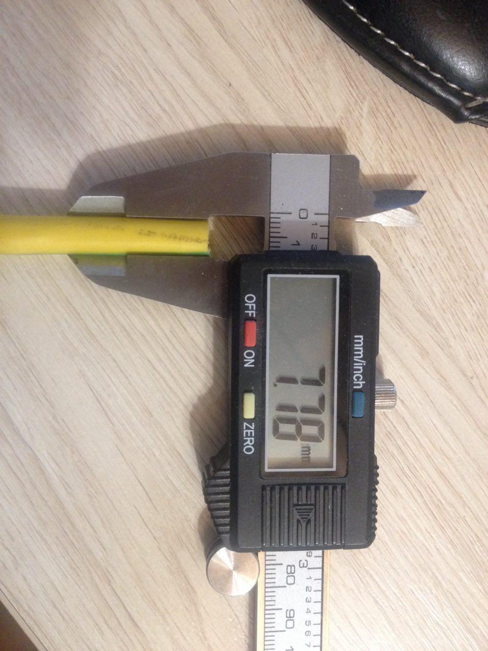

Цитата: sergek1985 от 13 Фев. 2019 в 00:34Провод в изоляции - 7 мм в диаметре
Около 20 квадратов, если откинуть 1мм изоляции.
Stingray
Цитата: sergek1985 от 12 Фев. 2019 в 01:16Режим - 5 тактов 500 условных попугаев тока, пауза 10 тактов, 15 тактов 800 условных попугаев тока
я не пробовал по 15 периодов, ставил 1-2-3 но больше попугаев выпускал :-), надо попробовать.
у меня вроде 1в1 с вашим девайс. только провод 29-30 квадратов 3 витка
вероятно 16кв если 7 мм с изоляцией
вот измерил наверное такой же  (отрезок 16 квадратов)
я именно таким и мотал, только снял изоляцию и из двух 16-к сплел новый провод,

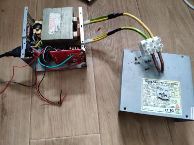

Тоже собрал себе сварочник из китайского набора и какого-то транса от микроволновки.
Для вторички взял медный провод сечением 10мм^2, сложил вдвое и намотал сколько влезло.
Получилось примерно 5 витков, что дало на выходе примерно 5В
Разместил всё в корпусе от компьютерного БП

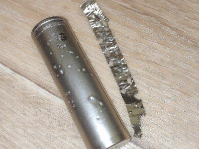

Потренировался немного на дохлой банке. Понял, что главное хорошо прижать, побольше тока, поменьше время
В итоге варил на 100% мощности и 1 цикле (20мс) времени. При попытке оторвать куски ленты остаются на АКБ
Лента какая-то дешёвая с ебея, обещали чистый никель, 0.1мм
В целом всё хорошо, но надо было делать подпружиненные электроды.
Иначе чуть не дожал и вместо сварки сгорает лента (как на фото, прямо посередине)

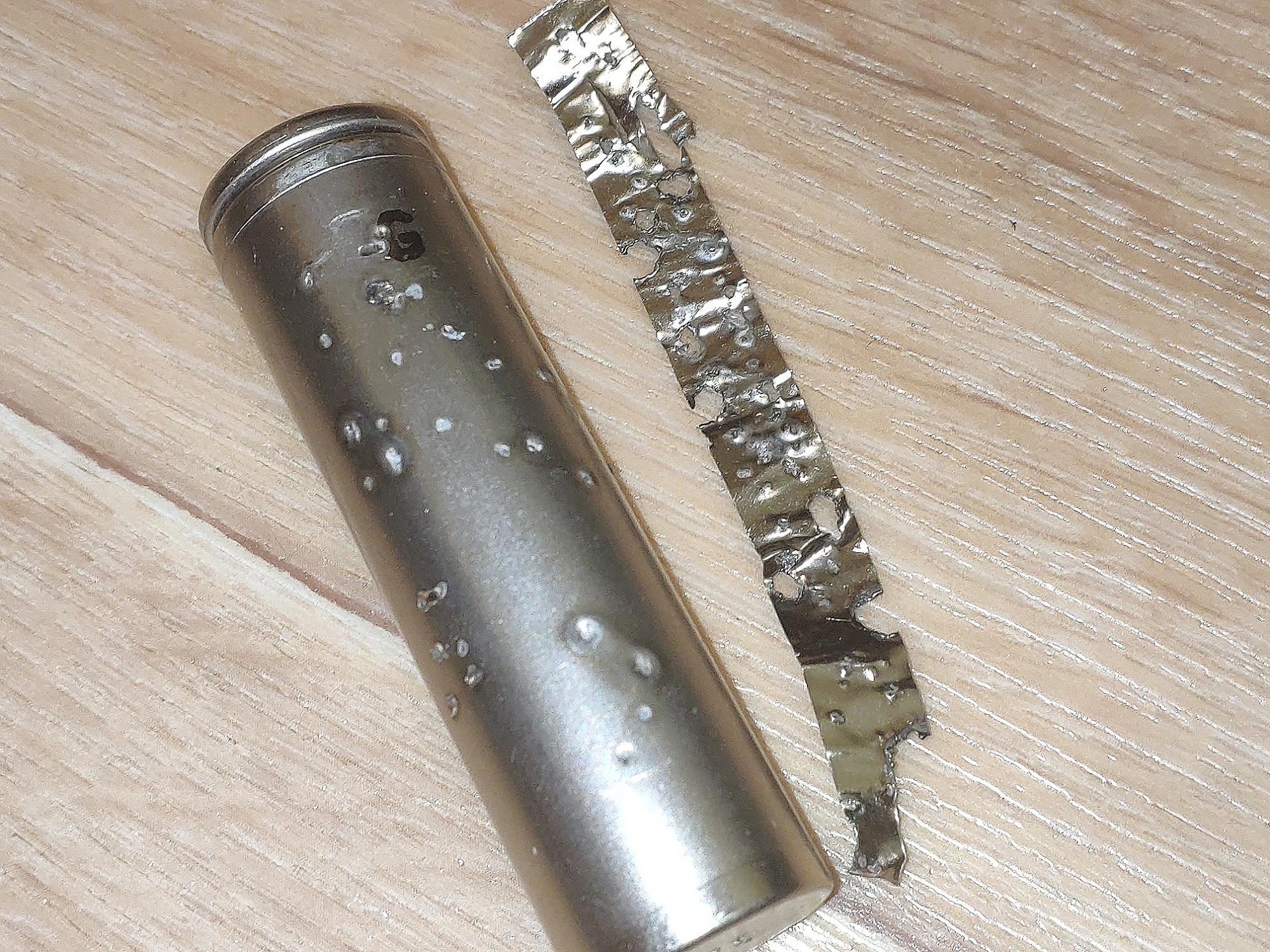

Собрав всю эту конструкцию, я взял дохлый элемент 18650, положил на него кусок никелевой ленточки, прижал электродами и нажал кнопку. И... Ничего. Лишь провода слегка дёрнулись в руках, что говорит о том что ток там всё-таки был.
Через 15 минут стало окончательно ясно, что мощности этого трансформатора до смешного мало и ничего из этого не получится. Нужен трансформатор побольше.
Взгляд скользнул по 8-амперному ЛАТРу, несколько раз обежал по периметру комнаты, и на примерно пятом круге взгляд упал на нагрузочный трансформатор РЕТ-3000 от испытательного комплекса "Ретом". Для тех кто не знает - это такой 20-килограммовый "бублик" (тороид), на котором намотана только первичная обмотка. Вторичной обмотки на нём нет, она мотается каждый раз по мере надобности специальным проводом сечением 95мм2 в резиновой изоляции диаметром с хороший садовый шланг. Вторичная обмотка мотается в 1, 2, 4 или 8 таких проводов параллельно или последовательно и позволяет получать напряжения до 8.8 Вольт при токе 500 Ампер (8 витков) или напряжение 1.1 Вольт при токе 3500 Ампер (1 виток).
Но, про специальные резиновые провода я сначала не знал, и нашёл для намотки отдельно валяющийся кусок провода сечением порядка 50мм2. Для начала я решил померить ток. Намотал 4 витка, замкнул концы этого провода, повесил токоизмерительные клещи и включил. Провод дёрнулся в руках так, что чуть не вырвался из рук, токоизмерительные клещи ушли в аут с потухшим экраном, и в помещении стало немного темнее - вышибло автомат в щитке. Токоизмерительные клещи зависли в зашкаленном положении и во всех режимах показывали "1999". Мне даже стало смешно - я ухитрился спалить токоизмерительные клещи (ранее я считал, что это невозможно). Но, как оказалось, всё гораздо проще - они были в режиме HOLD и показывали тупо максимальное зафиксированное значение. В общем, спалить их таки не удалось. Но и снова пытаться мерить ток уже желания не было.
Для пробы я просунул электроды между жил этого провода и плотно обмотал изолентой - для пробы сойдёт. Для начала я выставил на ЛАТРе напряжение 50 В, чтобы начать с малых токов. Напряжение пришлось плавно увеличивтаь до 160 В, чтобы появился хоть какой-то эффект, похожий на то что нужно. Я научился примаривать никелевую ленту к напильнику, молотку и другим массивным стальным предметам на столе, но к аккумулятору она привариваться упорно не хотела - либо не приваривалась вообще, либо в аккумуляторе и ленте прогорали дырки. Да ещё и медные электроды постоянно прижаривались к никелевой ленте и обгорали.
Возникла мысль, что нужны вольфрамовые электроды, чтобы они не плавились и не пригорали. Сбегал в ближайший магазин, купил кусок вольфрама и выпилил из него электроды (задолбался выпиливать - болгаркой вольфрам режется хуже камня). Попробовал - не помогло. Вольфрам пригорает ещё сильнее, хотя и не плавится. Подумав, я быстро понял в чём причина - пригорает там, где выделяется больше мощность. А у вольфрама сопротивление больше чем у меди и заточен он ещё острее. поэтому как раз на кончиках электродов образуется большая тепловая мощность, которая и приплавляет электроды к ленте.
В общем, нафиг вольфрам. И нафиг этот дурацкий провод, к которому электроды прикручены изолентой. Я таки нашёл специальные провода от РЕТ-3000 - это оказались конкретно толстенные электрошланги длиной по 1.5 метра, на концах которых обжаты наконечники под болт М10. Вот таким болтом я и прикрутил медные электроды к проводу, а из провода намотал два витка на бублик. Результат стал похож на что-то похожее на то что нужно, и лента начала наконец кое-как привариваться к аккумуляторам. Пока ещё возникают проблемы со стабильностью - периодически прогорают дыры, а периодически лента вообще не приваривается. Если увеличивать время цикла сварки, то увеличивается прогрев материала вокруг, но качество и стабильность сварки не улучшается. А мощность увеличивать уже не получается, потому что автомат в щитке вышибает. Но, подобрав более-менее оптимальные параметры, одну батарею 2s3p мы таки сварили. Правда, из тех 10 точек на элемент, которых я там нашлёпал, нормально держат лишь 5-6, но зато ничего не прожгли. Потестим, что из этого получится и через сколько поездок (это АКБ для велофары) оно развалится...
А на будущее я понял, что надо увеличивтаь ток и уменьшать время - чтобы уменьшить лишний нагрев. Но в данной конфигурации и то и другое проблема, потому что реле времени на выдержках порядка 100мс и менее имеет большую нестабильность, а больший ток вышибает автомат в щитке.
