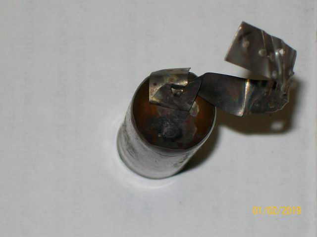

Как то решил проверить ёмкость батареи прибором Juwei (электронная нагрузка 150W) так эта нагрузка была с каким-то дефектом хорошо проверяла одну банку, проверяла акк на 12 вольт, но стоило подключить акк от вела силовой транзистор буквально разрывало я его трижды заменял причём покупая транзисторы в разных магазинах, но раз проверка проходила нормально, а то опять разрывало транзистор. Мне это немного поднадаело, но без этого прибора жить сложно и пока тот ещё работает я и заказал ещё 2 штуки но тогда они ещё не пришли. В общем подключил я нагрузку и ушёл на кухню и когда вернулся почувствовал какой-то запашок покрутился, но так как времени прошло уже прилично не понял что нагрузка издохла в очередной раз ведь напряжение показывает , что-то считает, ну и жду когда БМС отключится, опять ушёл, когда пришёл вижу напряжение  уже приближается к 0. Как потом оказалось в этот раз умер ещё и транзистор в БМС. Вот после этого почему-то стала греться одна ячейка ну и отремонтированная БМС быстро отключалась. Я разобрал акк и заменил все элементы ячейки. Все остальные ячейки работали нормально. Погонял батарею с новыми элементами несколько циклов и всё устаканилось. Эти элементы после нескольких попыток их всяко оживить так и продолжали греться и саморазряжаться. Вот эти-то акки уже полностью разряженные и лежали. Прилагаю фотки на его жопе видно черное пятно и не видно ма-а-а-ленькую дырочку.

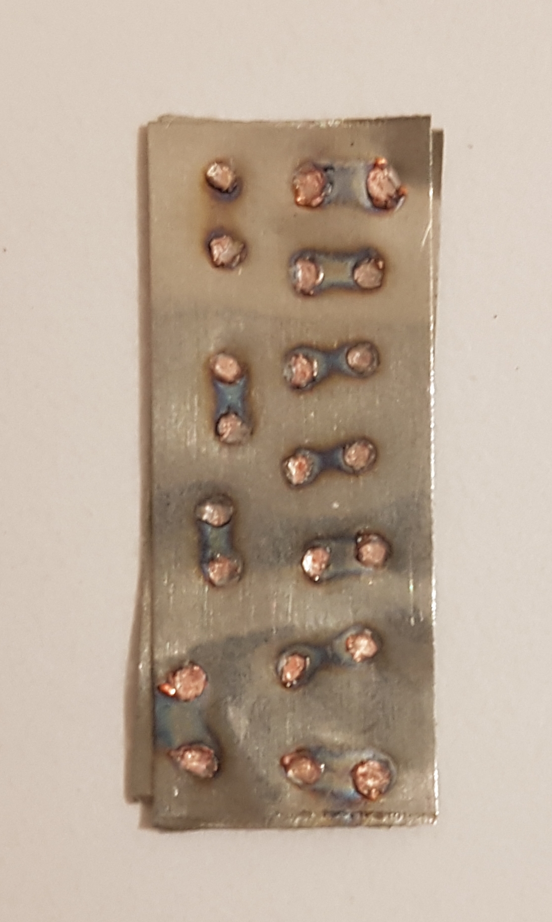

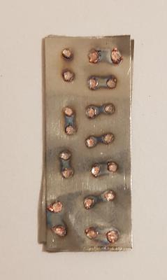

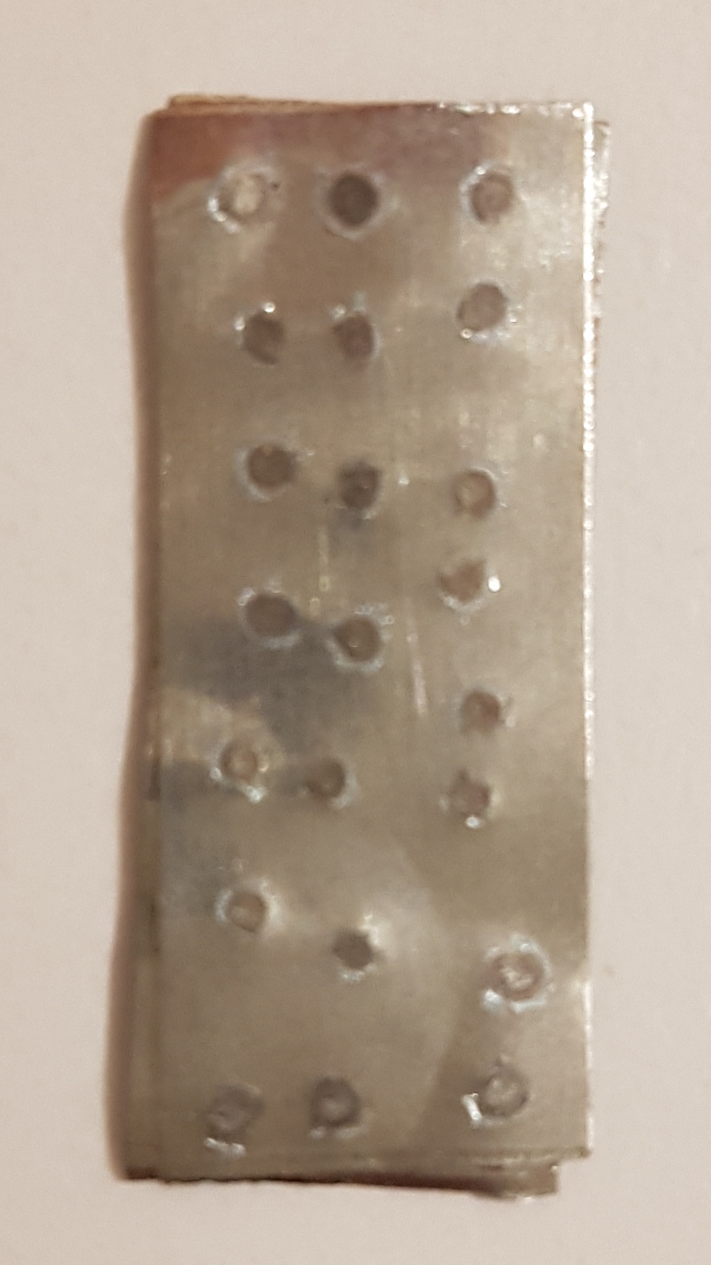

Кстати вот крайне нейдовлетворительный на мой взгляд результат. На фото два кусочка .15. Ленту .2 не варит в принципе. 7.5 вольт, 16 периодов, ток не знаю.
Берилевая медь вроде. Или какая-то др. присадка, подзабыл уже.
Кому интересно - 80 квадратов, 6 витков.

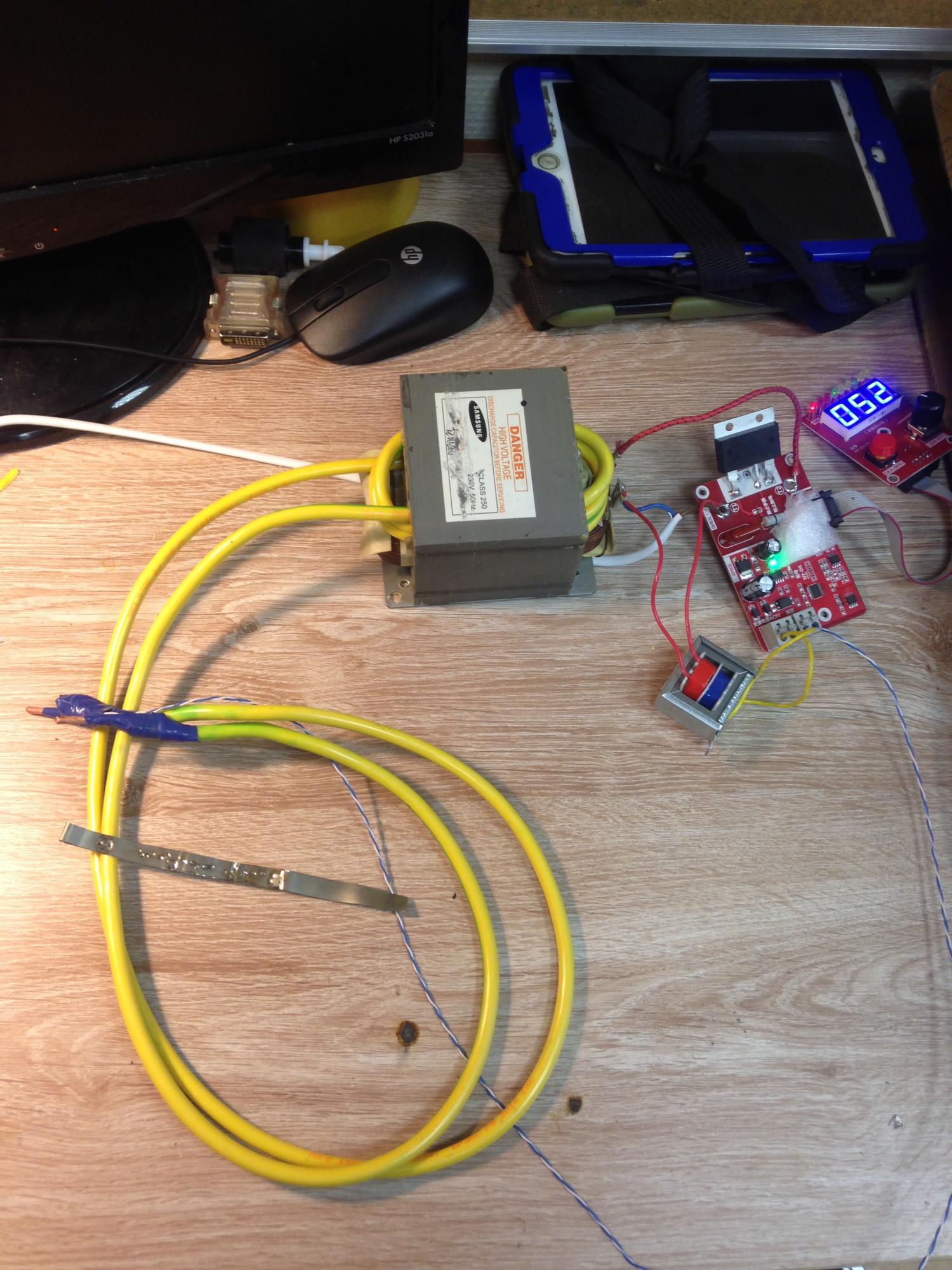

Заказал китайский контроллер для сварки, двухимпульсный, 100А. С питающим 9V трансформатором - 1800 руб.
https://ru.aliexpress.com/item/smd-fuse-2A-2012/32807721916.html?spm=a2g0s.9042311.0.0.36f433edfURx9X
https://ru.aliexpress.com/item/50pcs-lot-1300-16-audio-EI14-transformer-VOIP-telephone-transformers/32807729529.html?spm=a2g0s.9042311.0.0.36f433edfURx9X

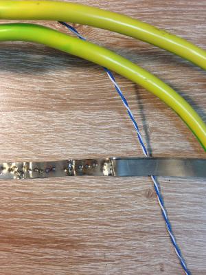

Купил на авито трансформатор от микроволновки - 400 руб. Распилил и выдавил высоковольтную обмотку. Кабель от остатков заземления. 5   4 витка влезло.
Провел первые тесты. Никель сваривает - руками не оторвать, пассатижами с мясом.
Stingray
[user]sergek1985[/user], что за провод что влезло 5 витков в изоляции? кстати на фото вроде 3 витка.
какая толщина ленты и какой режим использовали?

Провод от заземления, больше ничего не известно. ХЕЗ сколько квадратов, но раза в полтора толще AWG8
Странно, что кажется не один виток:) Лента тоже ХЕЗ - на работе валялась, без маркировки. 0.1 или 0.15 мм
Режим - 5 тактов 500 условных попугаев тока, пауза 10 тактов, 15 тактов 800 условных попугаев тока
Такт - 20 мсек.
Silvaticus
Не такт, а период. 100ms прогревочный, пауза 200 и ударный еще 300ms? Ток какой? 100А?
