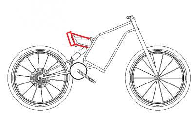

Цитата: m_denisov от 04 Май 2015 в 19:04
Если это уже финальный эскиз, обратите внимание на работу заднего маятника. Под таким углом он может не выбирать полный рабочий ход амортизатора.
С учетом "бутерброда" промежуточных шестерен, на какую ширину каретки расчитываете?
Так же вопрос к разработчикам, как насчет универсальности с точки зрения диаметра колес?
Задний маятник имеет три положения крепления к раме, также верхнее ухо крепления маятника тоже имеет несколько положений.
Рама будет шириной 100мм и 160мм , каретка (три положения крепления) будет под ширину рам, вал будем точить.
Рама и маятник будут двох типоразмеров,  до 24" и до 26", все взаимозаменяемо.
Два болта крепления маятника к раме и верхний болт крепления амортизатра сделаем быстросьемными, что даст возможность перевозки в авто. Бокс з батареей тоже будет на быстросьемах.
Насчет размера колес. Я езжу на 26" исключительно из-за проблем с каденсом на высоких скоростях.
Ваши промежуточные валы позволят неспеша подкручивать на 50км/ч? На 24"?
Задний переключатель ставится?
А передний?

Цитата: илс от 04 Май 2015 в 19:46
Электровелик весом 20-30кг возить на метро?  %-)
Судя по эскизу, это не тот формат.
Складные электровелы есть в продаже.
Проще купить готовый.  ;-)

Цитата: Vladimir1964 от 04 Май 2015 в 20:38
Если везде установите несколько разных касет и всяких переключалок,то создать можно все что угодно... %-)
Да не, проблема с каденсом гораздо сложнее, чем просто подбор нужных кассет, и звезд.
Начнем с того, что сзади можно поставить только 11Т, меньше не выпускают.
Т.е.на 24 колесе и стандартной передней в 48Т, начинаем молотить воздух уже при 30+км/ч
Остается повышать размер передней звезды. И тут, о сюрприз, 52Т-58Т упираются в батарейный бокс.  >:D
Увы  :pardon:

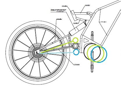

А кто может сделать расчет звезд (задняя, промежуточной , кареточной) звезды, чтобы педалирование свыше 30+ было эффективным?
VladimirA
Цитата: илс от 04 Май 2015 в 20:46
...сзади можно поставить только 11Т, меньше не выпускают.
Остается повышать размер передней звезды. И тут, о сюрприз, 52Т-58Т упираются в батарейный бокс...
Там, ведь промежуточный вал имеется. Подберите на нем две звезды для нужного каденса.
дык я и поднял вопрос поднял, чтобы уважаемый производитель заранее озаботился расчетом диаметра нужных шестеренок.
Исходя из специфики электровелосипеда и соотв. скоростей.  ;-)

m_denisov
Почему нет? Я не говорю про "всегда" в случае с мегаполисами где есть метро, почему не воспользоваться возможностью увеличитьб пробег на 50км в один конец. Безусловно я не говорю, что это удобно и легко но складник это позволяет. На слет в Крылатском именно благодаря складыванию я и добрался туда и обратно и ещё и показался общее расстояние с учётом "читерства" с метро общий пробег более 100км при средней скорости 50 км/ч и ёмкости батареи 1.1 КВт/ч
Не буду спорить, когда соберете попробуйте переместить рычаг в нижнее положение и дайте нагрузку на седло- ход подвески будет не амортизирован т.к. угол атаки амортизатора и рычага не соотнесен.
P.S.
В нулевом положении амортизатор может иметь угол к рычага острее к горизонту, но не тупее.
Другими словами увеличте угол где дропауты. Верхняя грань рычага поднимется тогда все заработает.

ferum
Промежуточный вал, на мой взгляд, имеет смысл, если сводить на нем обороты с педалей и миддрайва. Места для него я не вижу. В вашем случае, опять же на мой взгляд, это просто лишний вес и усложнение конструкции. Какой максимальный размер звезды можно будет поставить? Желательно перенести звезду системы на левую сторону, чтобы не иметь проблем с линией цепи.

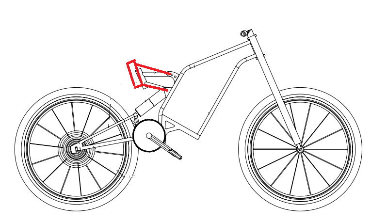

Vladimir1964
 Для эксплуатации без промежуточного вала можно создать вот такую комплектацию,подсидел немного отодвинется назад.
Lion
Не, промвал нужен. Иначе опять зад будет висеть над колесом, а педали под Ж и чуть ли не прилетать в сиденьку. Не надо делать вторую грань

ferum
Может тогда просто пару роликов пустить, направляющие цепь? На последней картинке система явно не на месте. Попробуйте промвал. По плоской картинке трудно понять, как там ось и цепи будут расходиться. Могу, как вариант посоветовать, для максимальной простоты, на удлиненную с одной стороны ось повесить барабан от задней втулки. На своих подшипниках. На него уже любой может повесить нужные стандартные сингл звезды с проставками. Надо просто уши крепления и сам маятник сделать со смещением посадки, чтобы все влезло. в народной раме надо использовать стандартные и доступные комплектующие.
