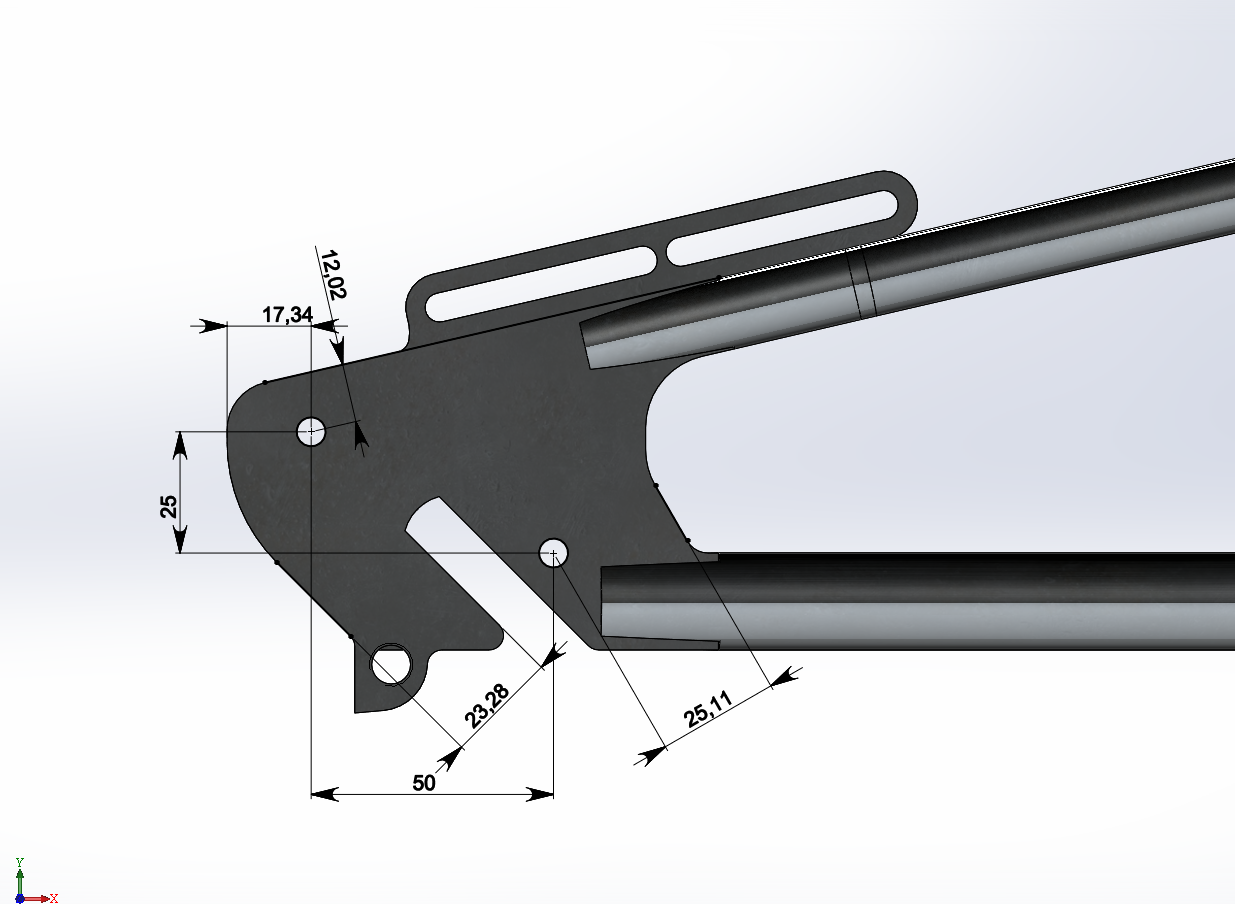

Vladimir1964
Чтобы обойтись без дополнительного натяжителя цепи предлагаеться сделать дропауты с косыми пазами...
Что скажете?
Что скажете?
Да здравствует советский велопром и вечная настройка положения колеса. Вертикальные дропауты дают удобство снятия и установки колеса, без каких-либо настроек. В горизонтальные дропауты(и их модификации с выходом колеса назад) можно поставить упоры, которые настраивают положение колеса, опять же ничего ловить не надо, но есть минус, цепь надо расстёгивать. А косые дропауты напоминают именно о геморрое с советским велопромом, вечнокосом заднем колесе, иногда даже ползающем в дропаутах. Более сложный, но удобный вариант, это регулируемое положение вертикального дропаута, а иначе натяжитель удобнее выходит.
Что скажете?
Натяжители,  решат проблему настройки колеса и одновременно натянут цепь

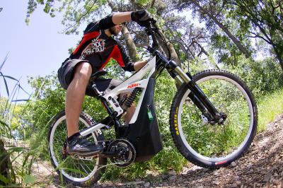

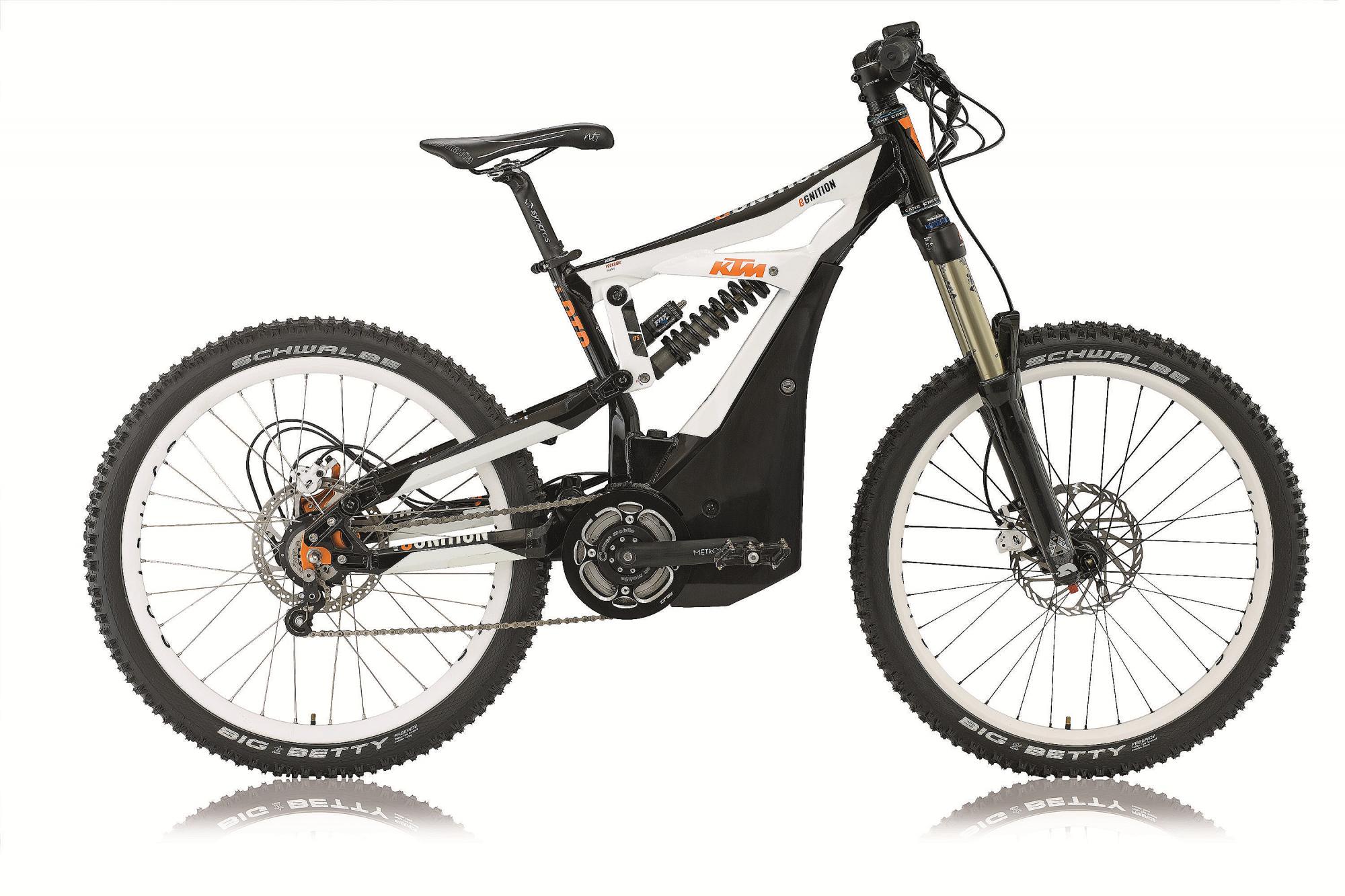

Для меня такая рама идеальная - от электровелосипеда KTM eGNITION LIM88.
Достоинства  - низкий вес, низкий центр тяжести,идеальная развесовка (тем более с кареточным мотором),всё ещё велосипед готовый к фрирайд\даунхилл использованию :-D. Да ещё бы планетарку поставить... :wow:
На первой фотке стоит rohloff SPEEDHUB 500/14
Silvaticus
[user]Best23[/user], а это ничего, что у нее ущербный дизайн и стоимость и отсутствие гарантии Rohloff SPEEDHUB 500/14 Вас тоже не пугает?

Best23
Да никто никого не свернёт, даже циклон 4квт Альфину 8 не сворачивает https://electrotransport.ru/index.php?topic=26474.0
