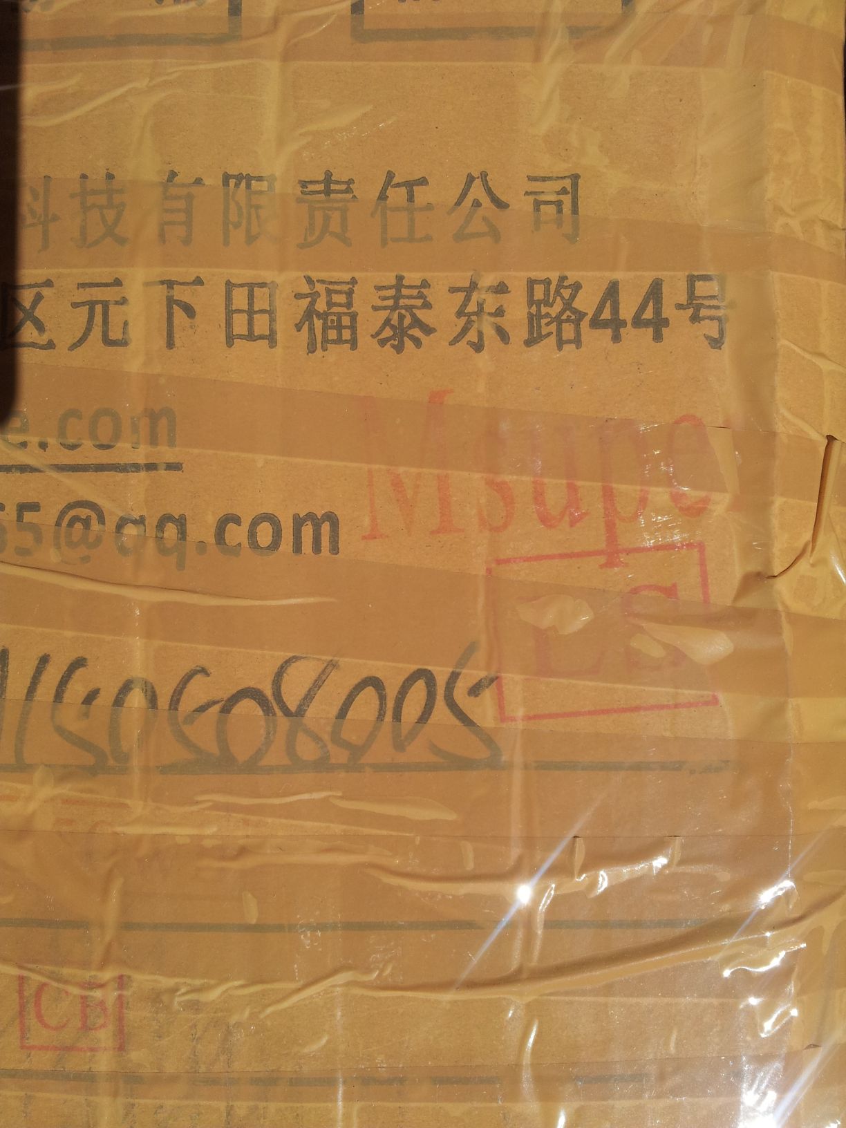

Вот с этим непонятно, на упаковке никаких опознавательных знаков не обнаружил.
На коробке с узкого боку напротив сайта и проч. должны быть две красные "печати"  - надпись  "MSuper" и модель, типа такого:

[user]anonanymous[/user], я поэтому и попросил, что бы Andrэ показал фото борта коробки
Gotway Tesla
Andrэ
Коробки с собой нет, вечером сфоткаю, но там вроде нет такой печати.

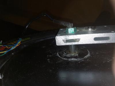

Раздражает хлябанье подножек и раскачка градуса в 2, по ощущению похожая на механический люфт, хотя откуда ему взяться, это-ж не редуктор.
Люфт педалей, как у рока, проверяеться просто фиксированием одной педали и дерганьем другой. Если есть свободный ход - люфтит. Люфт вала, даже у роквилов встречался не так часто. У других колес не припомню что бы вообще кто-то жаловался на форуме.
То что ты испытываешь, это скорей всего мягкие педали. Смирись. Видимо на этом типе (LS) колес это так и должно быть. Как вариант, можешь каким-то образом договориться, что бы поменяли контроллер.

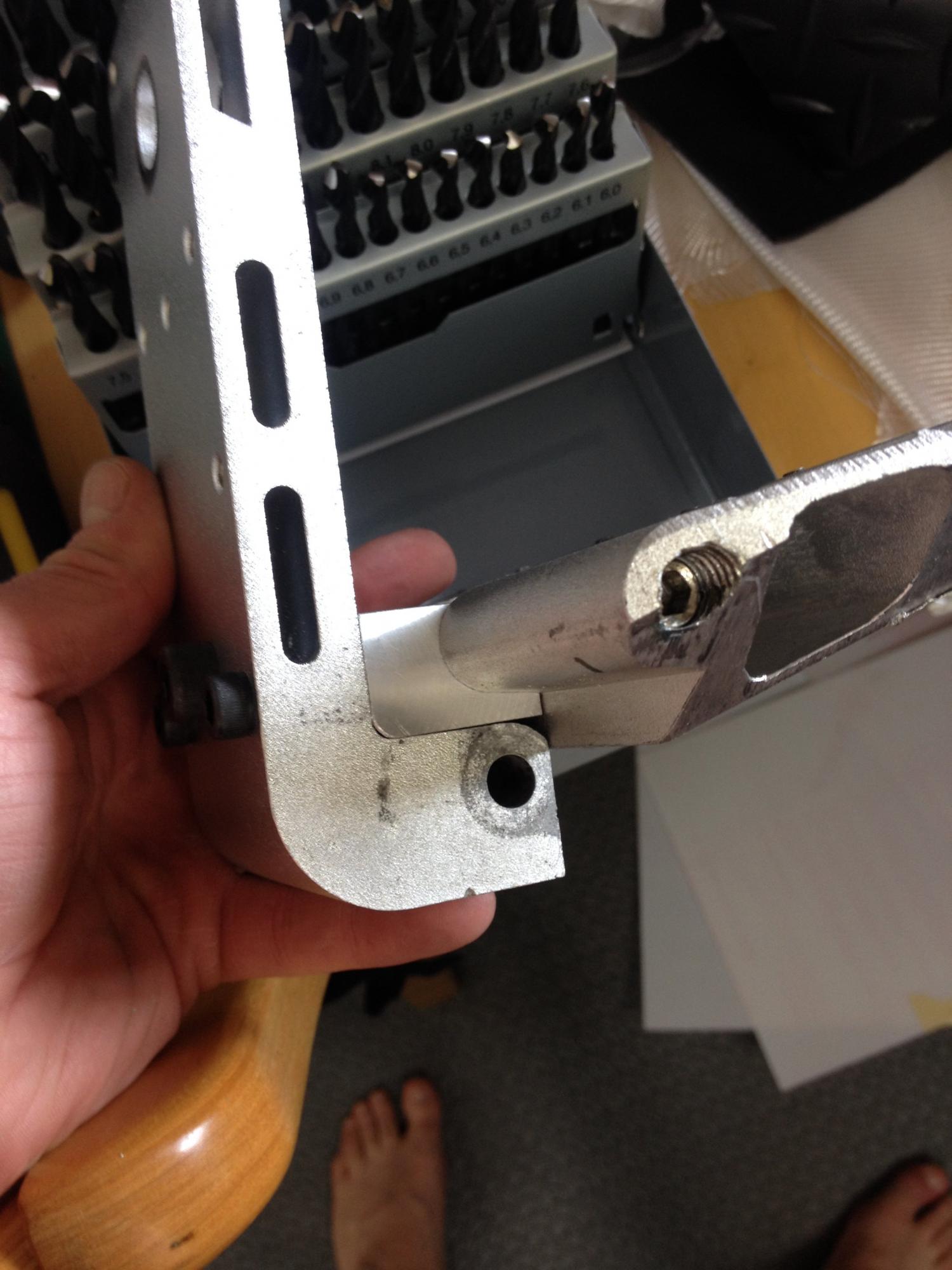

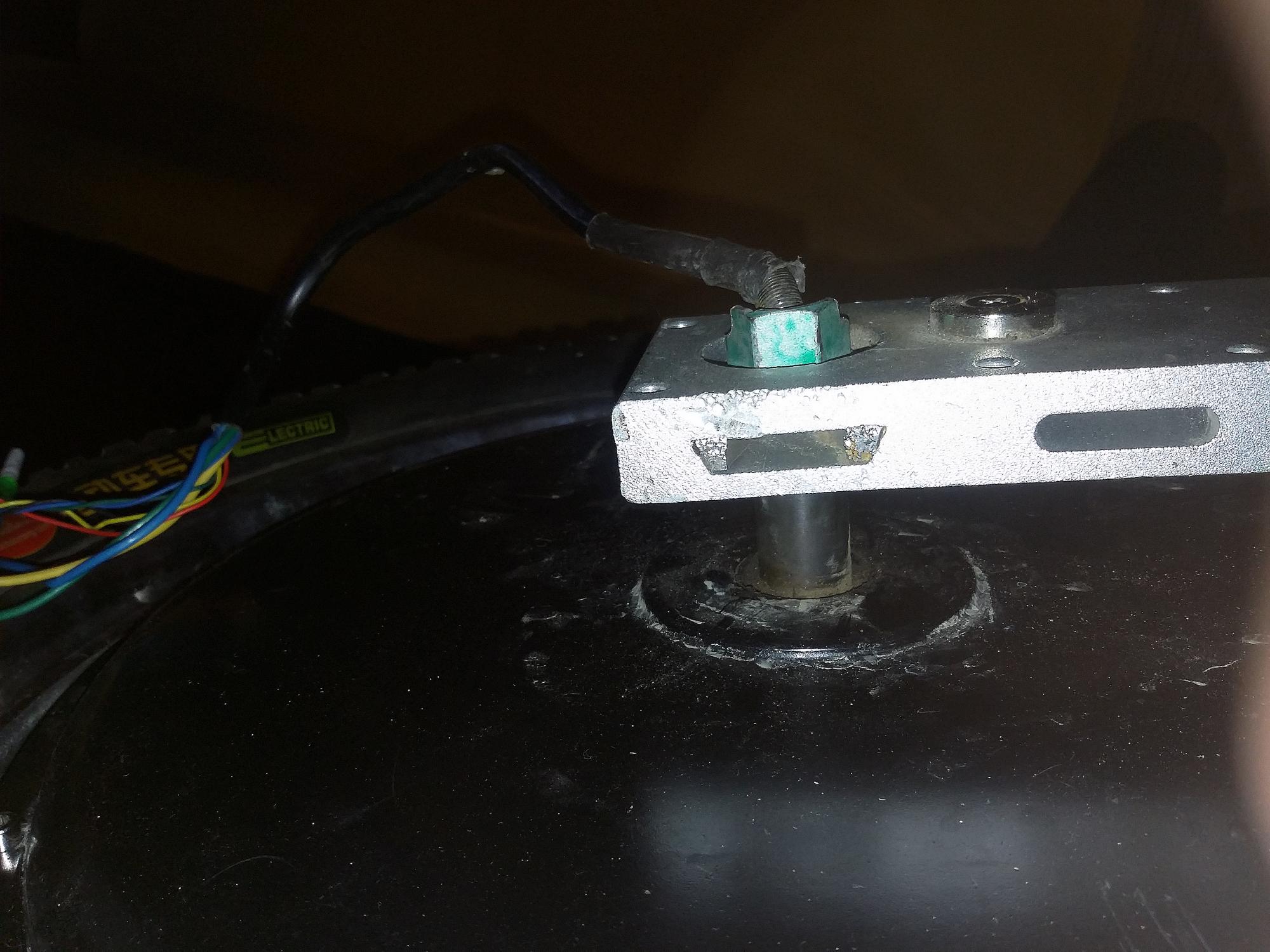

RollAA
Цитата: Andrэ от 26 Авг. 2015 в 01:21
[Раздражает хлябанье подножек и раскачка градуса в 2, по ощущению похожая на механический люфт, хотя откуда ему взяться, это-ж не редуктор.
Педали на валу фиксируются с двух сторон трапецевидными шпонками. У меня корпус "гулял" относительно колеса, т.к. шпонки не плотно распирали педаль и держались лишь прижимной гайкой. Подложил тонкие пластинки и туго вставил шпонки обратно. Люфт исчез :dance:
