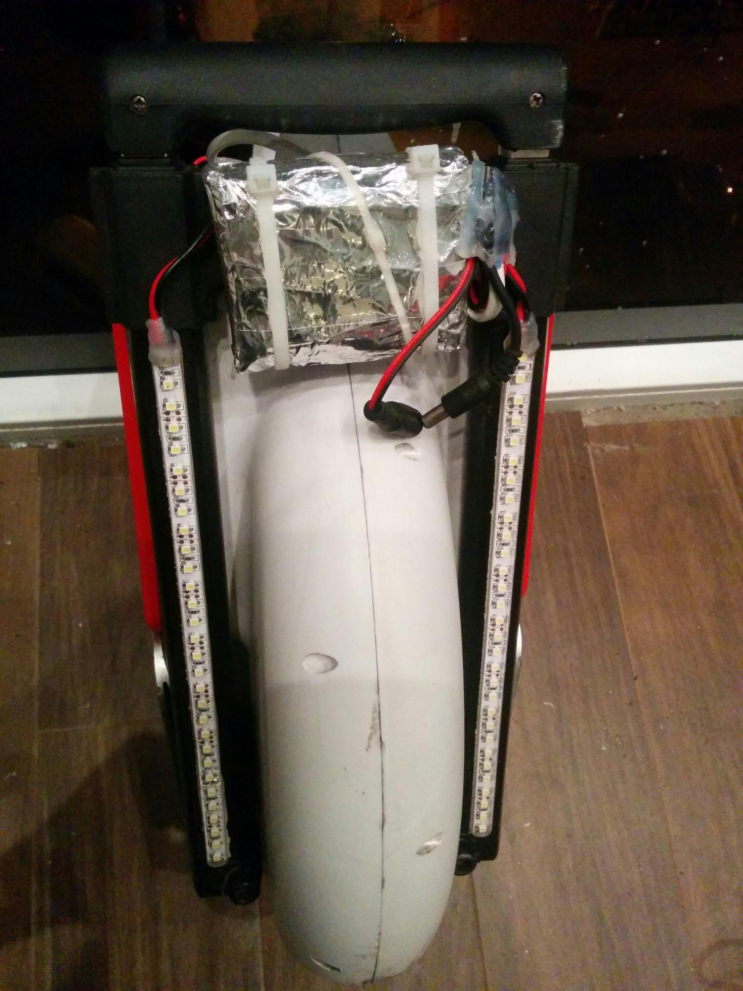

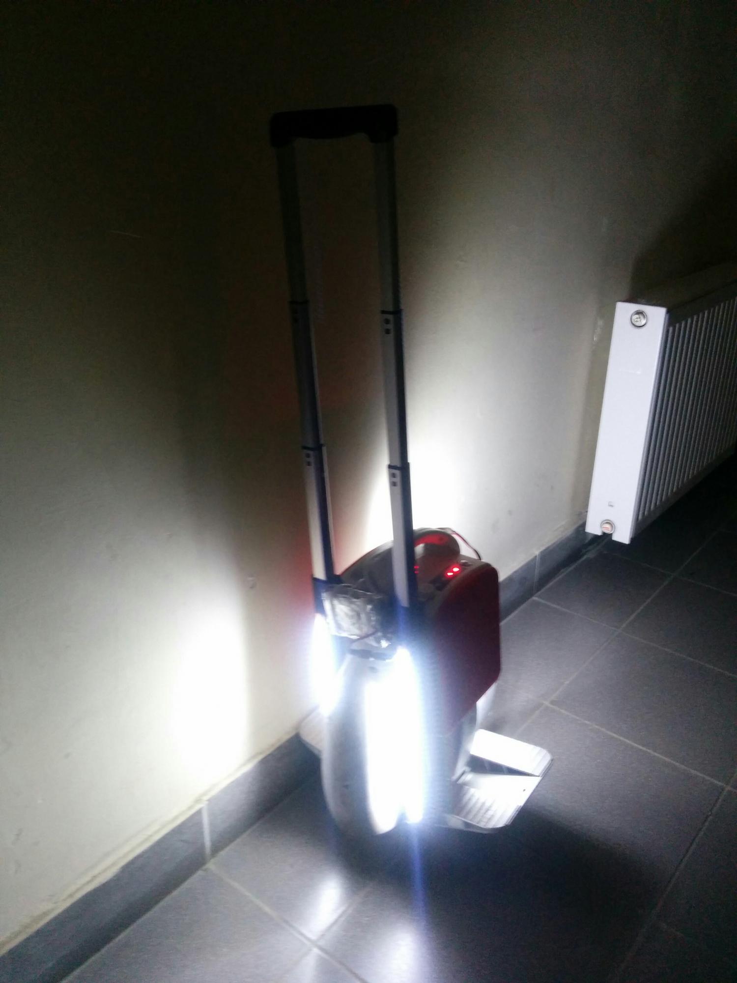

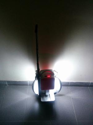

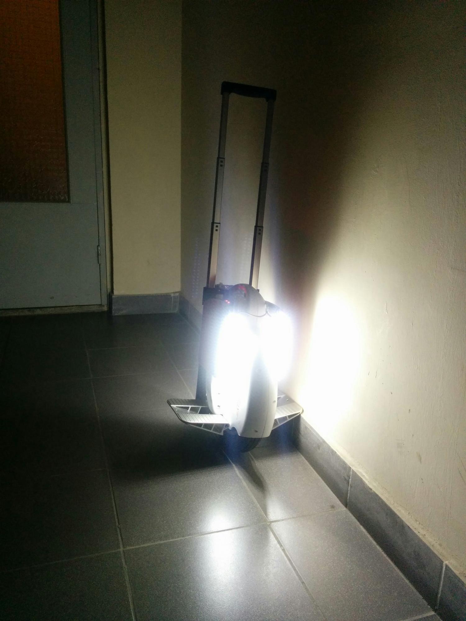

Продолжаю экспериментировать со светом на Gotway. Первый вариант не прижился потому, что во время езды фонарь постоянно менял своё положение, а задние лампочки в педалях пришлось снять после установки ручки. Ручку закрепил именно сзади, чтобы иметь возможность носками обжимать корпус для прыжков. Небольшой дискомфорт в поворотах (ручка слегка касается икр) компенсируется большим удобством переноски колеса.
Итак, вариант два - светодиодная лента: три аккумулятора 18650 panasonic 3400 mah помещены в бокс, замотаны и закреплены на торце ручки. Вот что получилось:
Провод около ручки торчит небрежно, т.к. пришлось сегодня разбирать колесо и заклеивать прокол. Весёлое это занятие! До конца снял всю защиту, т.к. она только мешает.
Вот как это смотрится:

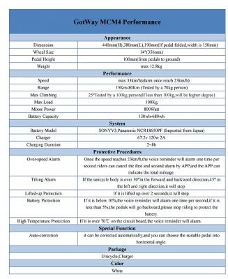

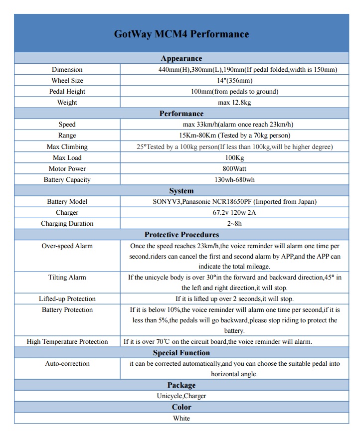

Dmitrys
#1643
вот новая спецификация на новое МСМ4 колесо
Кстати вес хороший. Без батки выходит в районе 9,5кг (как и МСМ2s)
Но всё-же на 1кг тяжелее, чем MCM2 (http://www.wheelzworld.com/DATA/images/specs/WheelzWorld%20MCM%20Gotway%20En.pdf:-(
Вес МСМ2 без баток - 9,2 кг +/-.
Вес ячейки 47г + бмс. Итого для колеса 640втч вес будет 9,2+3=12,2кг +/- (то что написано, не соответсвует правде)

Alexp74
А где гарантия, что то, что написано в новой спецификации, соответствует правде? Скорее всего, и старые, и новые колёса китайцы взвешивали на одних и тех же весах. ;)
