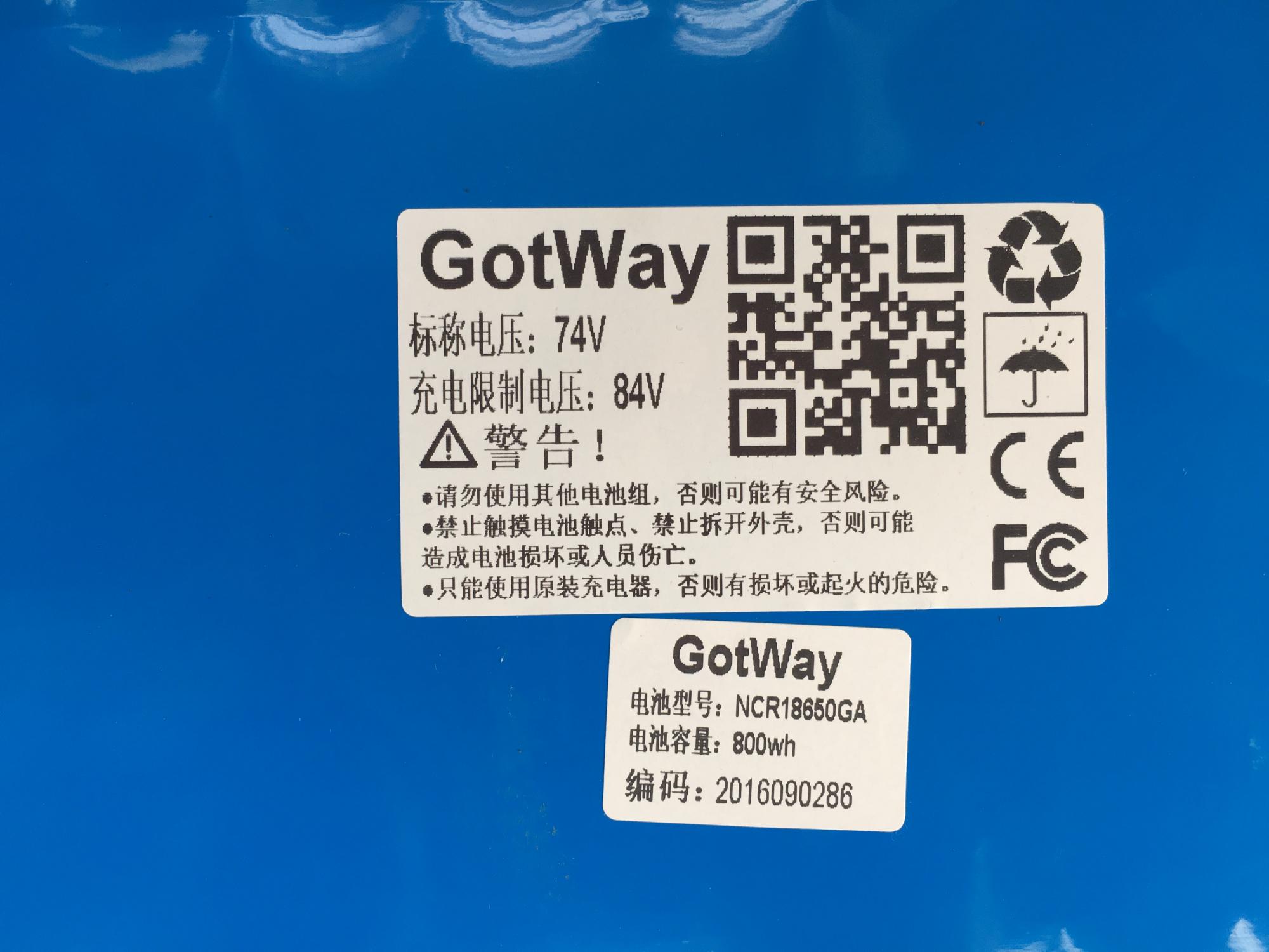

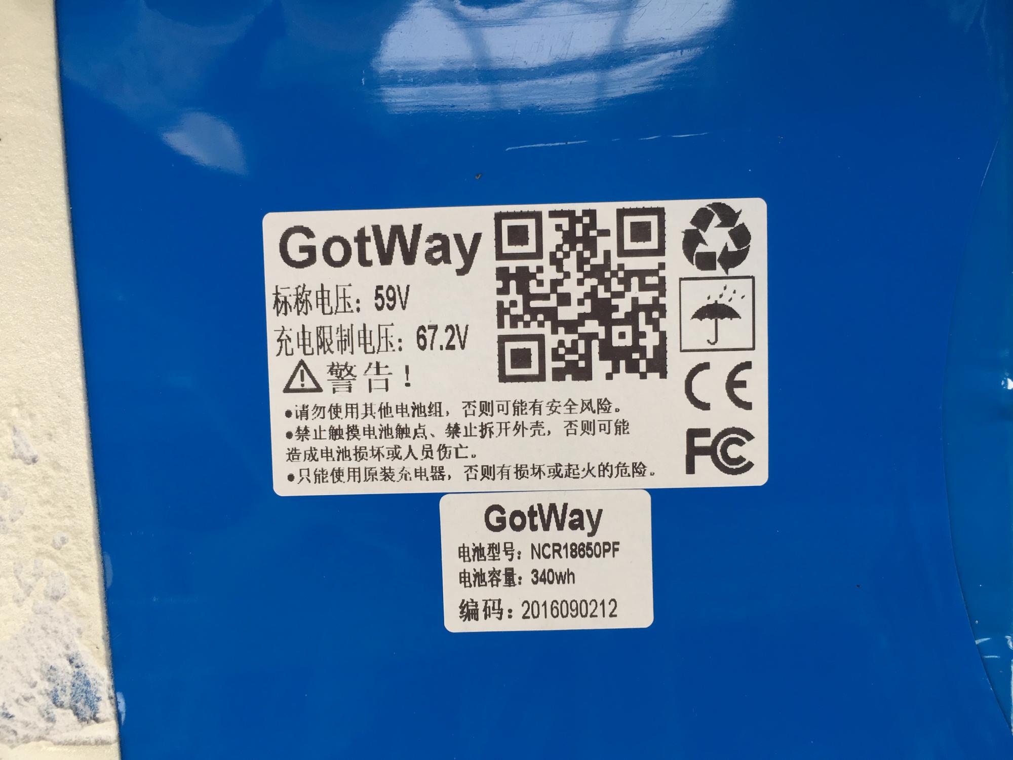

как же получилась батарея в почти одном размере но два раза по емкости отличается ? элементы панасоники по маркировке 3400 и 2900 мАч.

[user]analyt[/user], как это один размер??
На фото же ясно видно, что на 1600 выпирает батарея и на нем даже крышка своя.

да, если присматриваться, то видно что слегка выпирает, но ведь разница больше чем двукратная по емкости и очень любопытно как они там уместились..
или по высоте в самом деле в два раза выше батарея ?
EcoDrift
[user]analyt[/user], по высоте они раза в полтора точно выше, может больше.

[user]analyt[/user], да в два раза толще (два ряда банок)

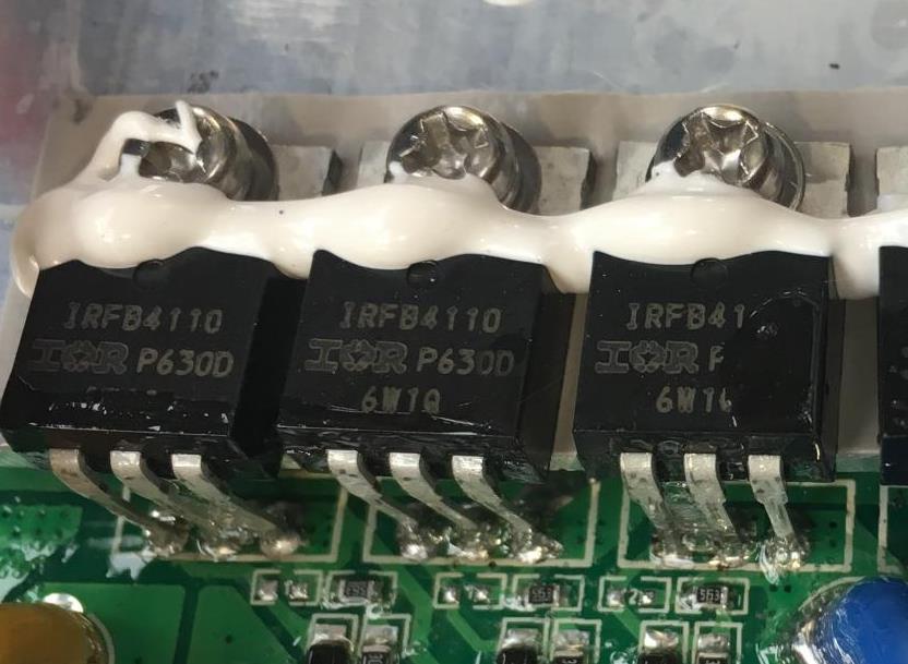

Очень порадовал вот этот момент:
Одни из самых нормальных мосфетов, с низким сопротивлением перехода и быстрой скоростью переключения. Будем надеяться что не фэйки  :-D
Ну и естественно, рассчитанный на повышенное напряжение. Когда-то на такие заменял в роквиловском контроллере, но не взлетело, т.к. драйверы не поменял.
В общем мосфеты классные и гореть не должны совсем... ну а как оно будет - поглядим ;-D

[user]analyt[/user], там два слоя банок - их примерно в 2 раза больше чем у обычной 340/410 версии.
