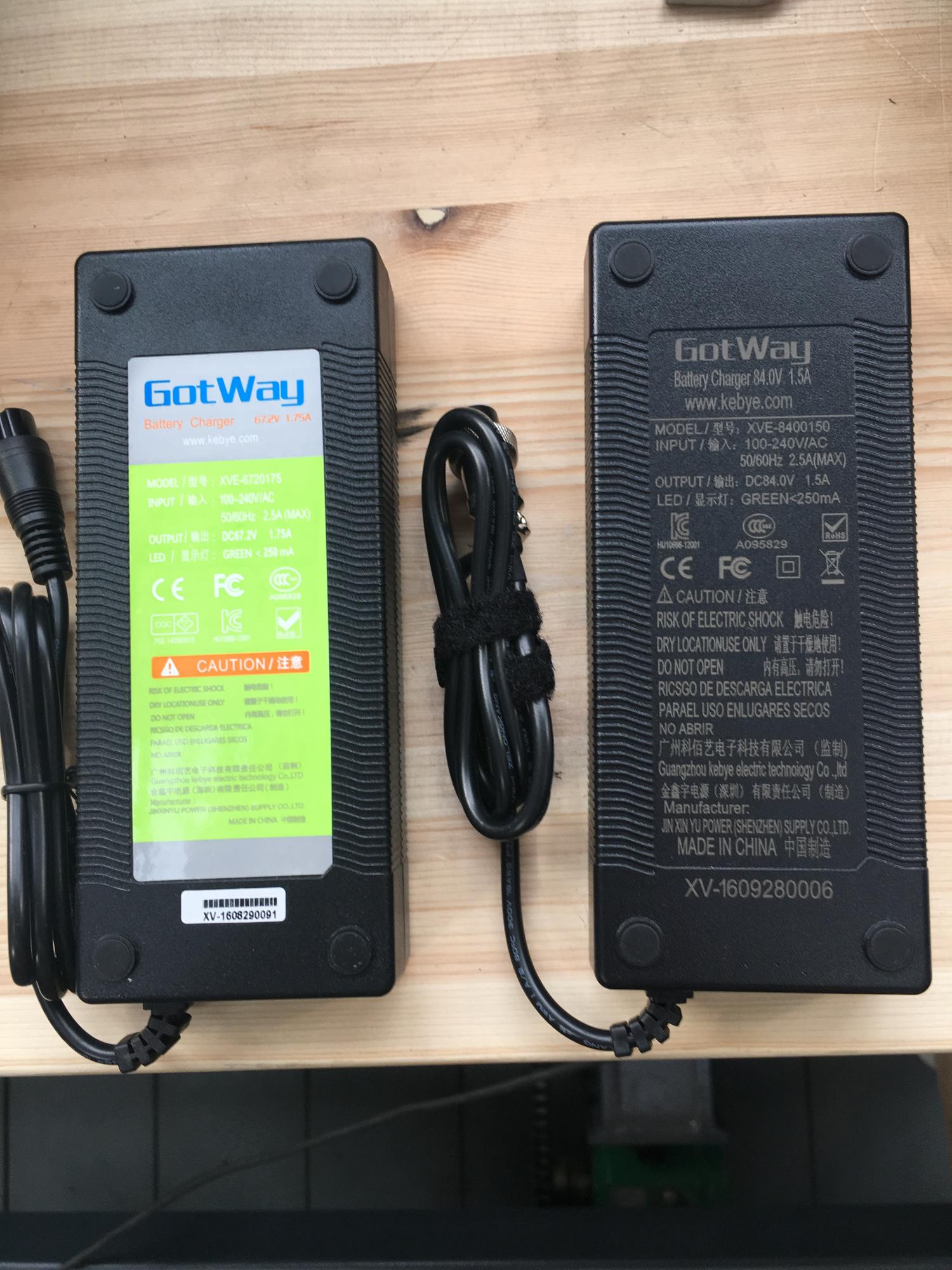

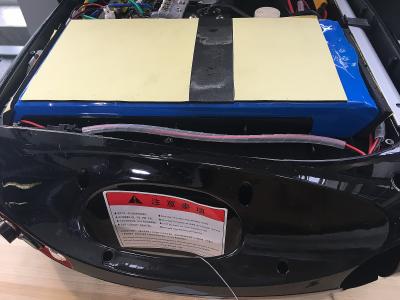

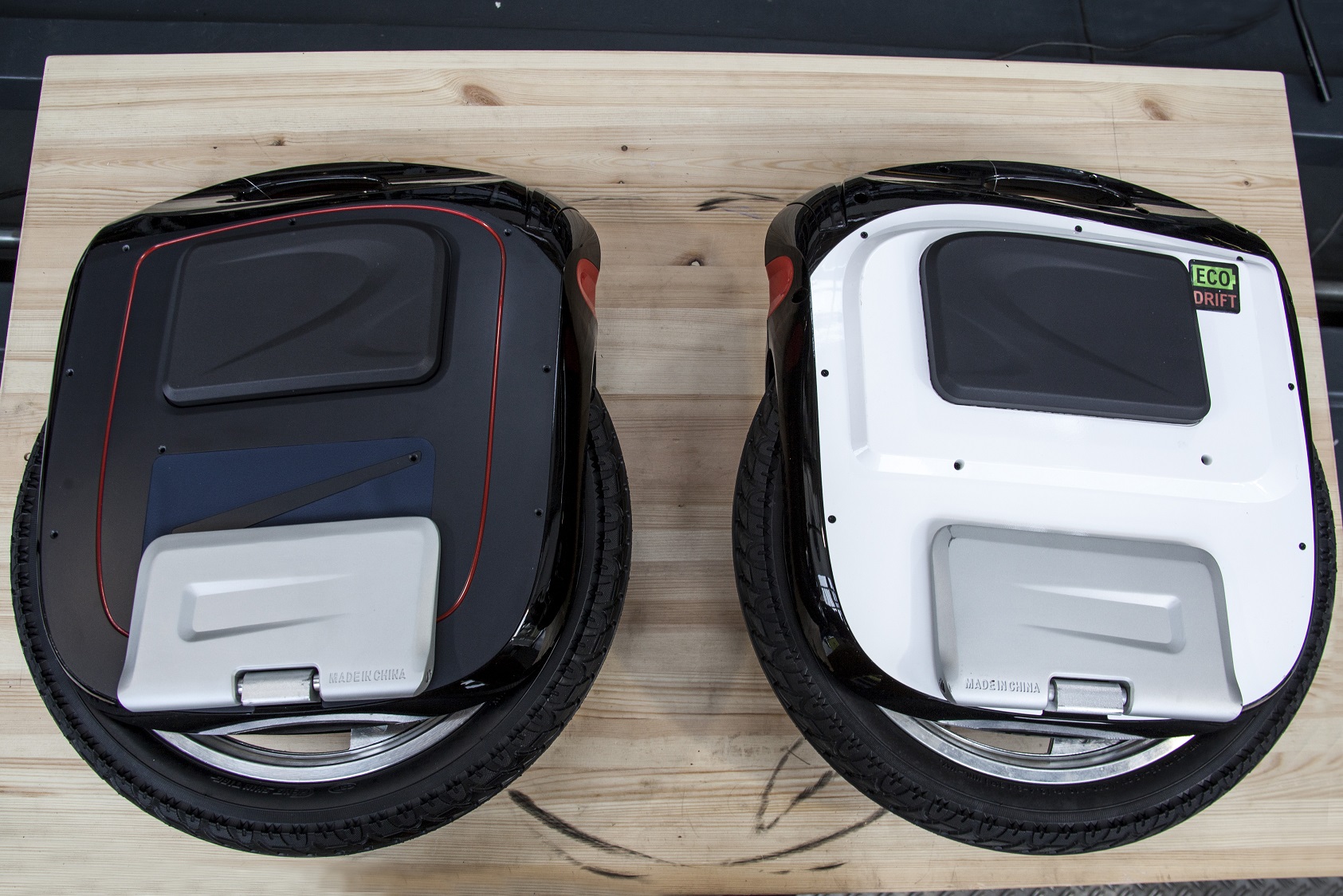

EcoDrift

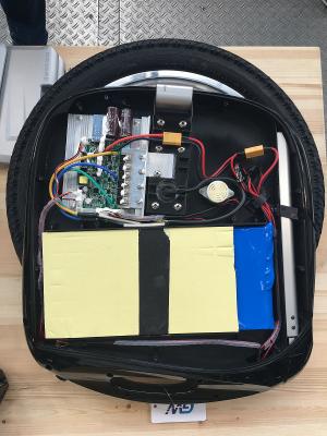

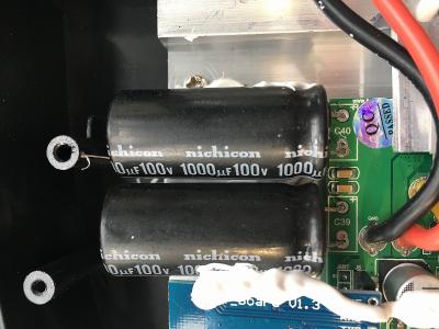

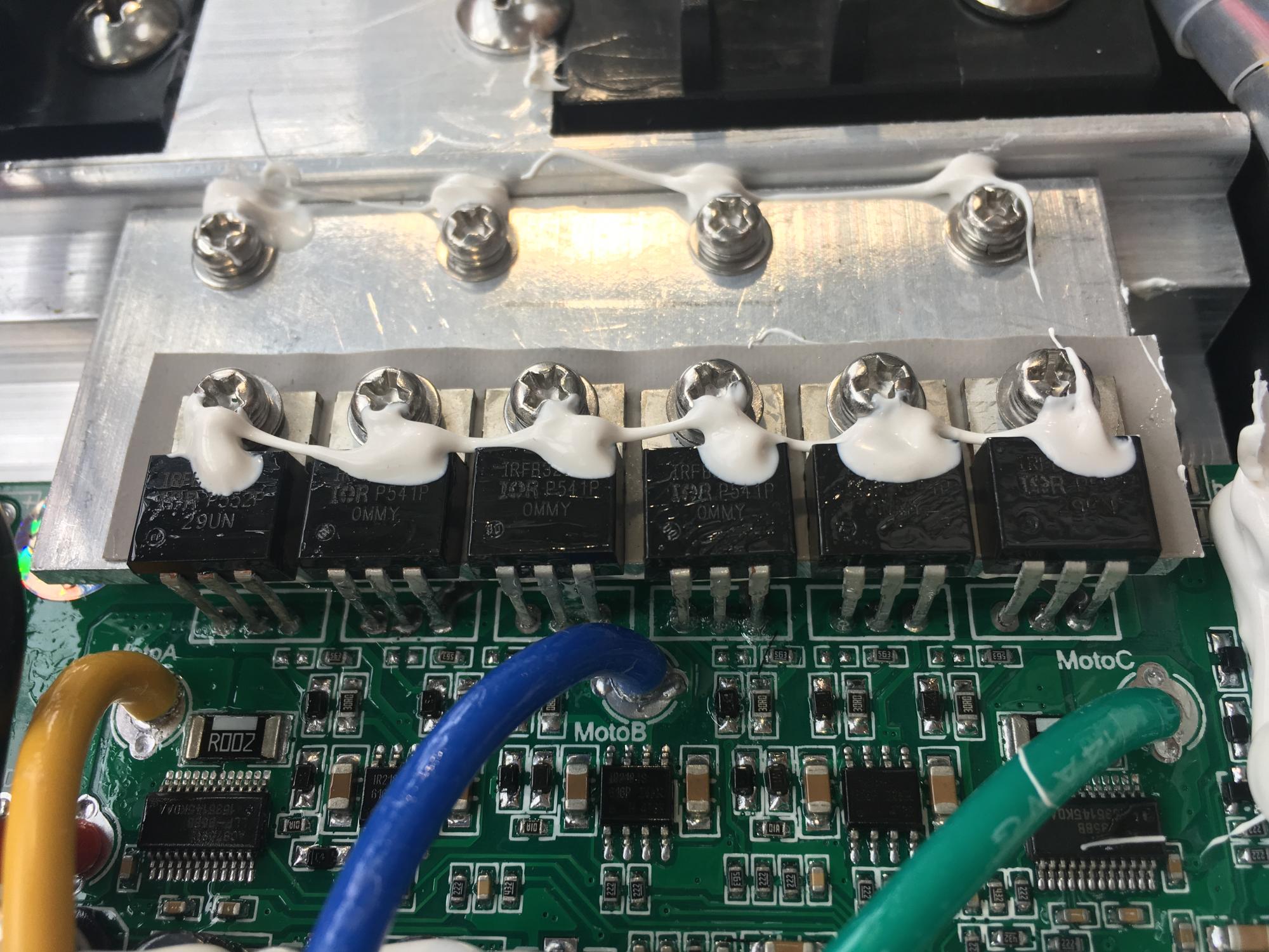

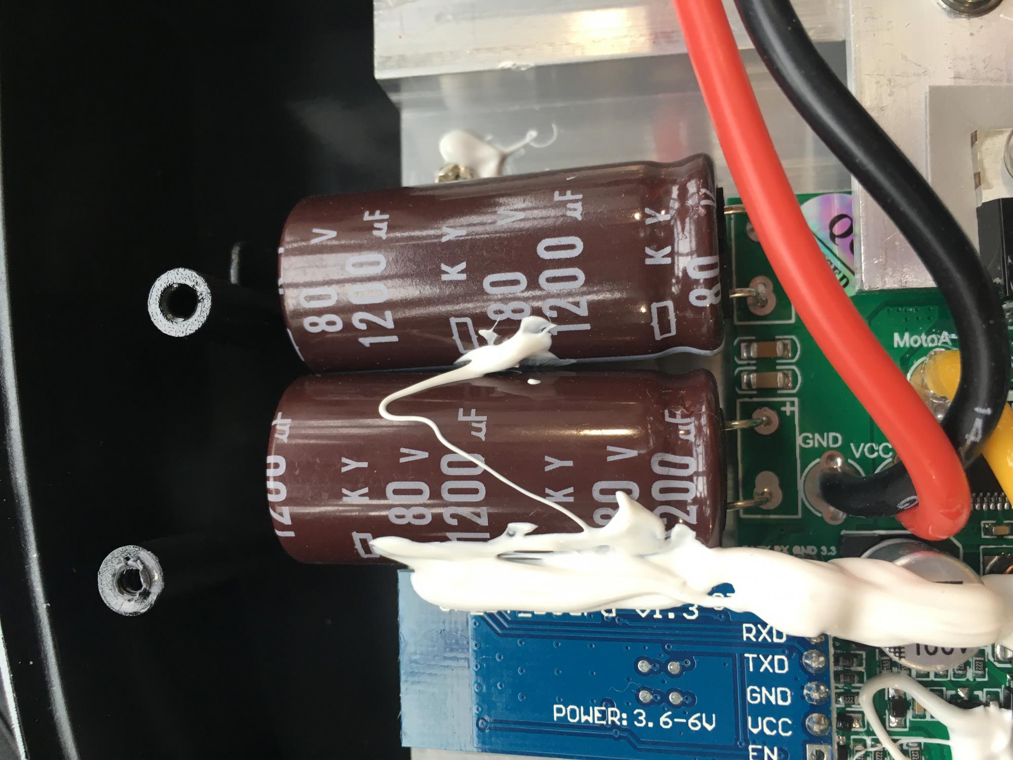

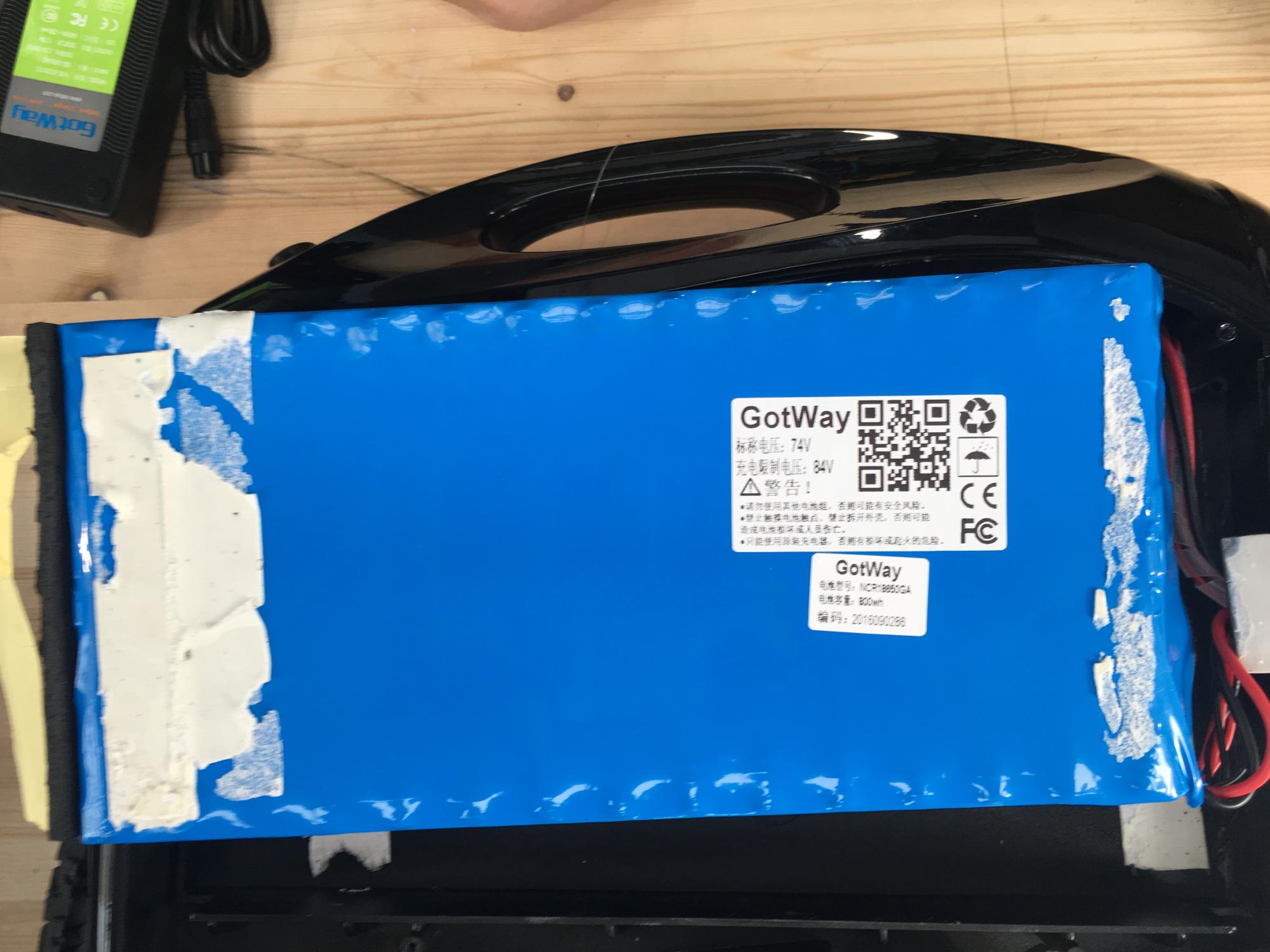

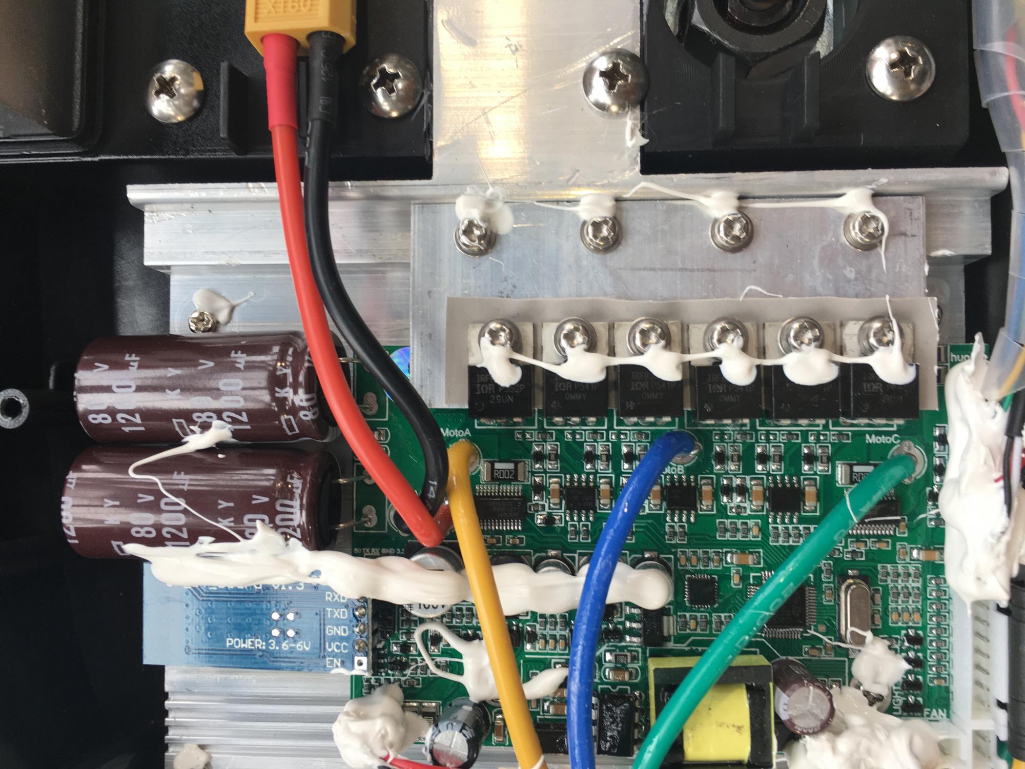

#8835

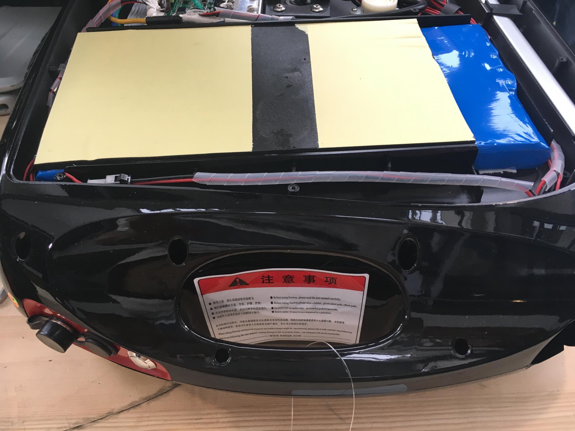

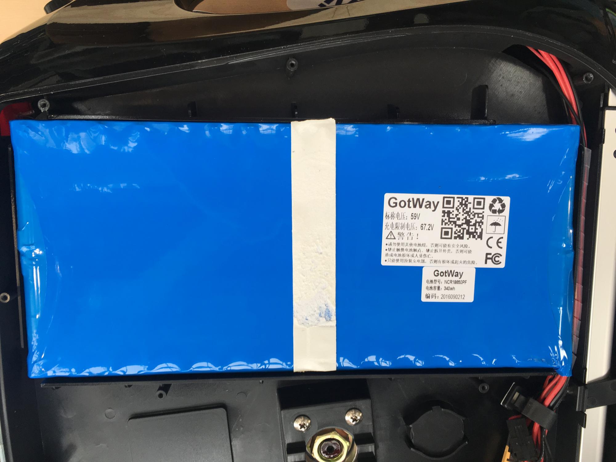

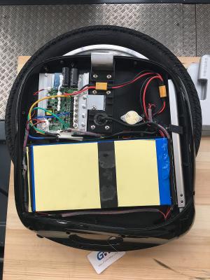

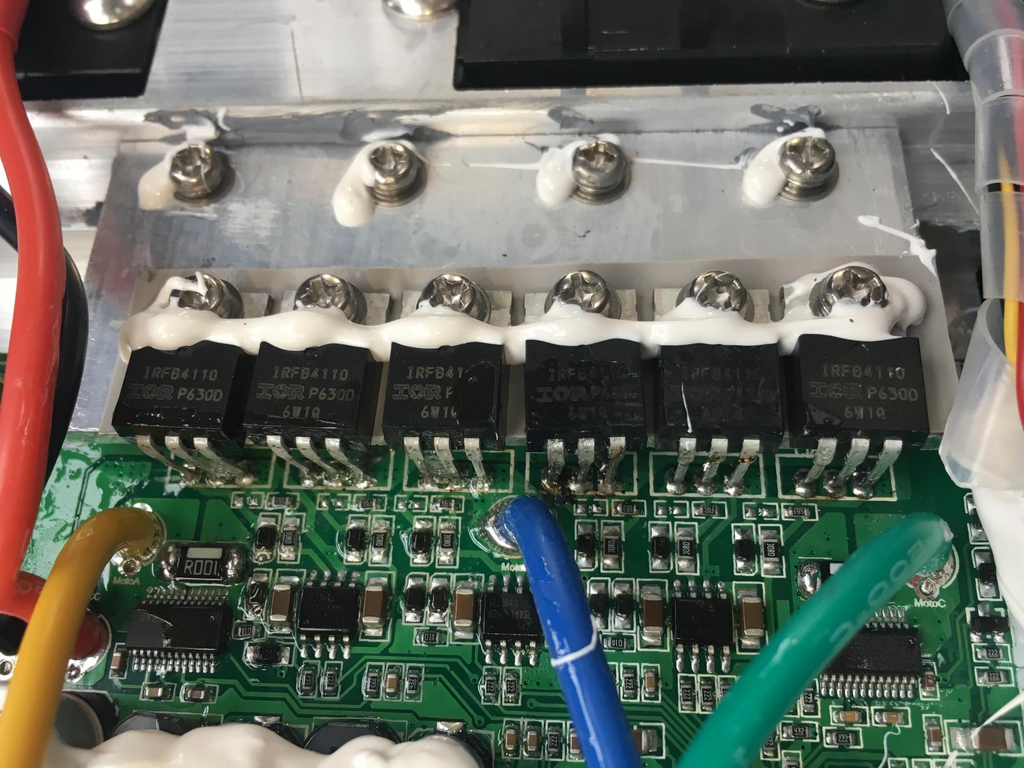

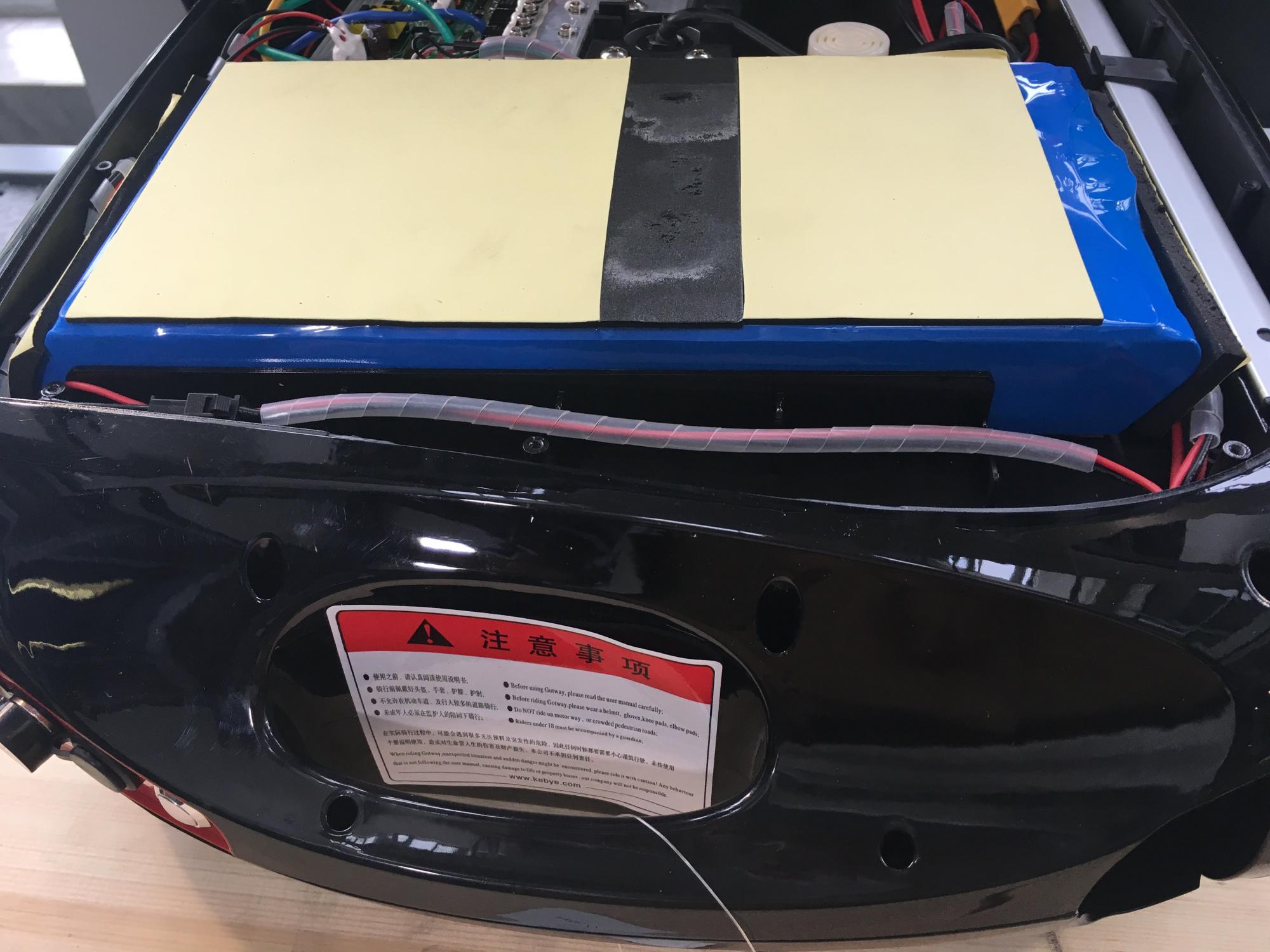

Сравнительный обзор MSuper V3 680 wh и 1600 wh
Фотографии батареи и зарядного устройства обоих устройств
MSuper V3 680
MSuper V3 1600
Иные интересные и познавательные материалы

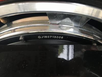

кабан
Моторы одинаковые!!Походу это мотор на48v1200w: 60v1400w:72v1600w!Я видел у одного продавца на 1688!!
EcoDrift
[user]кабан[/user], очень трудозатратно более глубоко в мотор лезть. Поэтому не стали разбирать.
