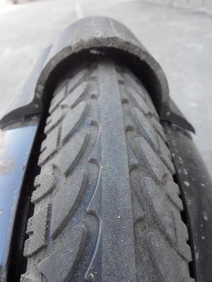

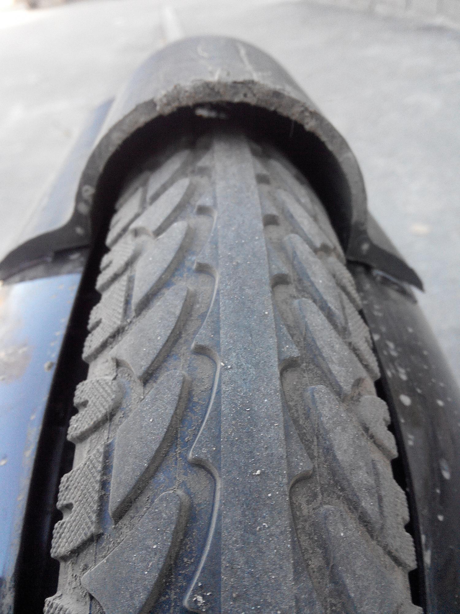

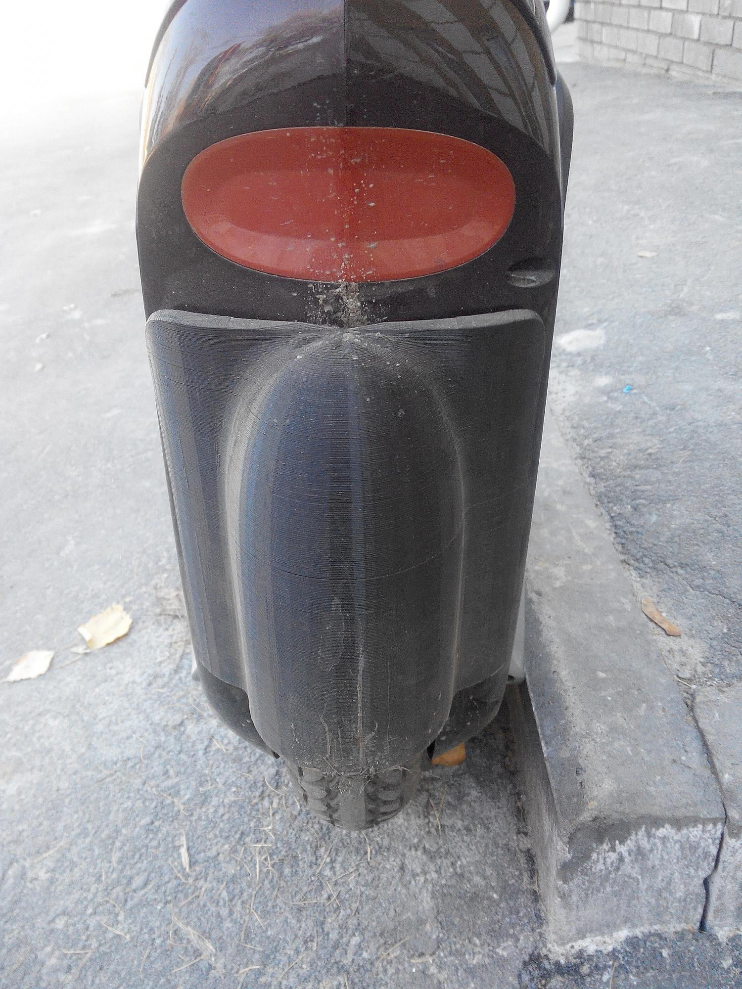

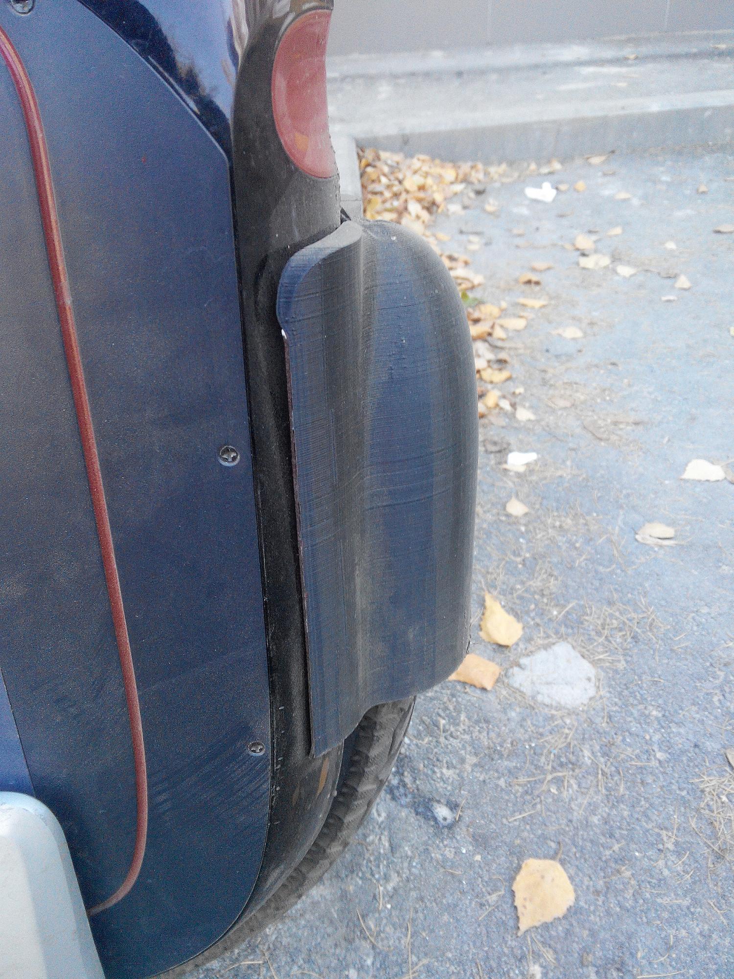

Мой вариант брызговика:
Прикрепил на двусторонний скотч для зеркал, по прошествию нескольких недель держится крепко
3d модель:

Что-то уж очень большой 22")
АСМ рядом с ним как цыпленок)

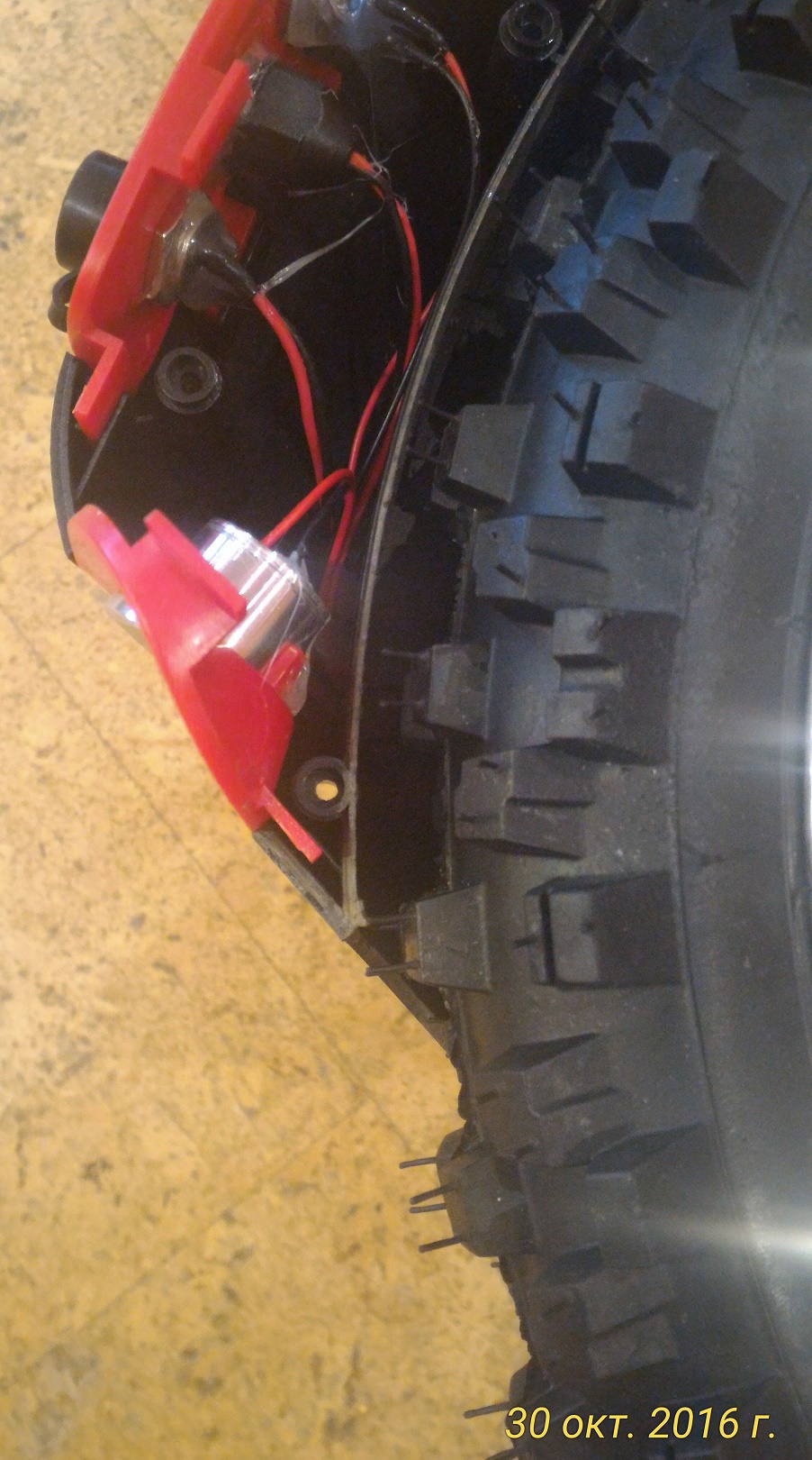

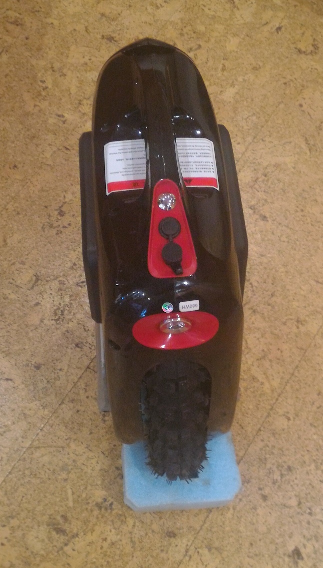

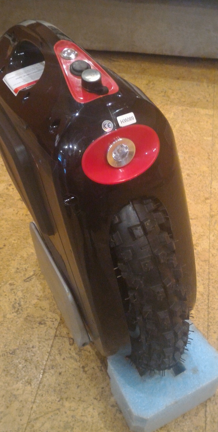

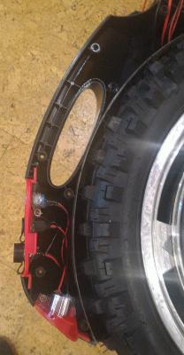

Всем привет!
Делюсь подготовкой очередного колеса к очередной зиме.

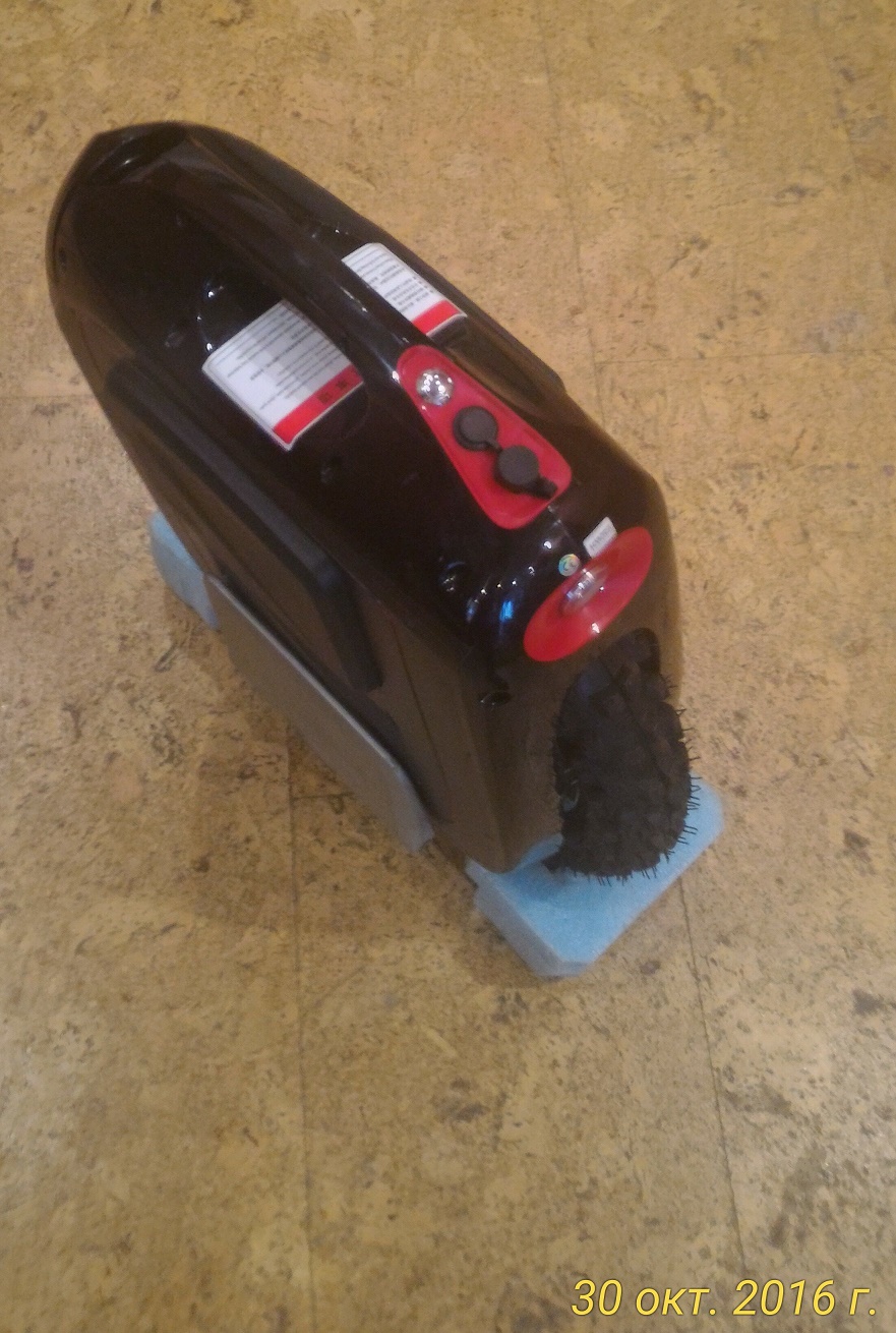

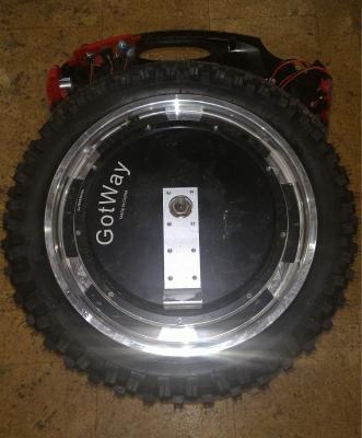

Шиповку MSuper-а начал с замены покрышки на грязевую от мелкого кросача,
Мотопокрышка 14" 60/100 TT (offroad/cross).
На удивление этот зубастый монстрик встал вместо стоковой покрышки без необходимости подрезаний чего-либо, ещё и место под шиповку осталось достаточно.
Собственно весь процесс и результат  видно из фото.

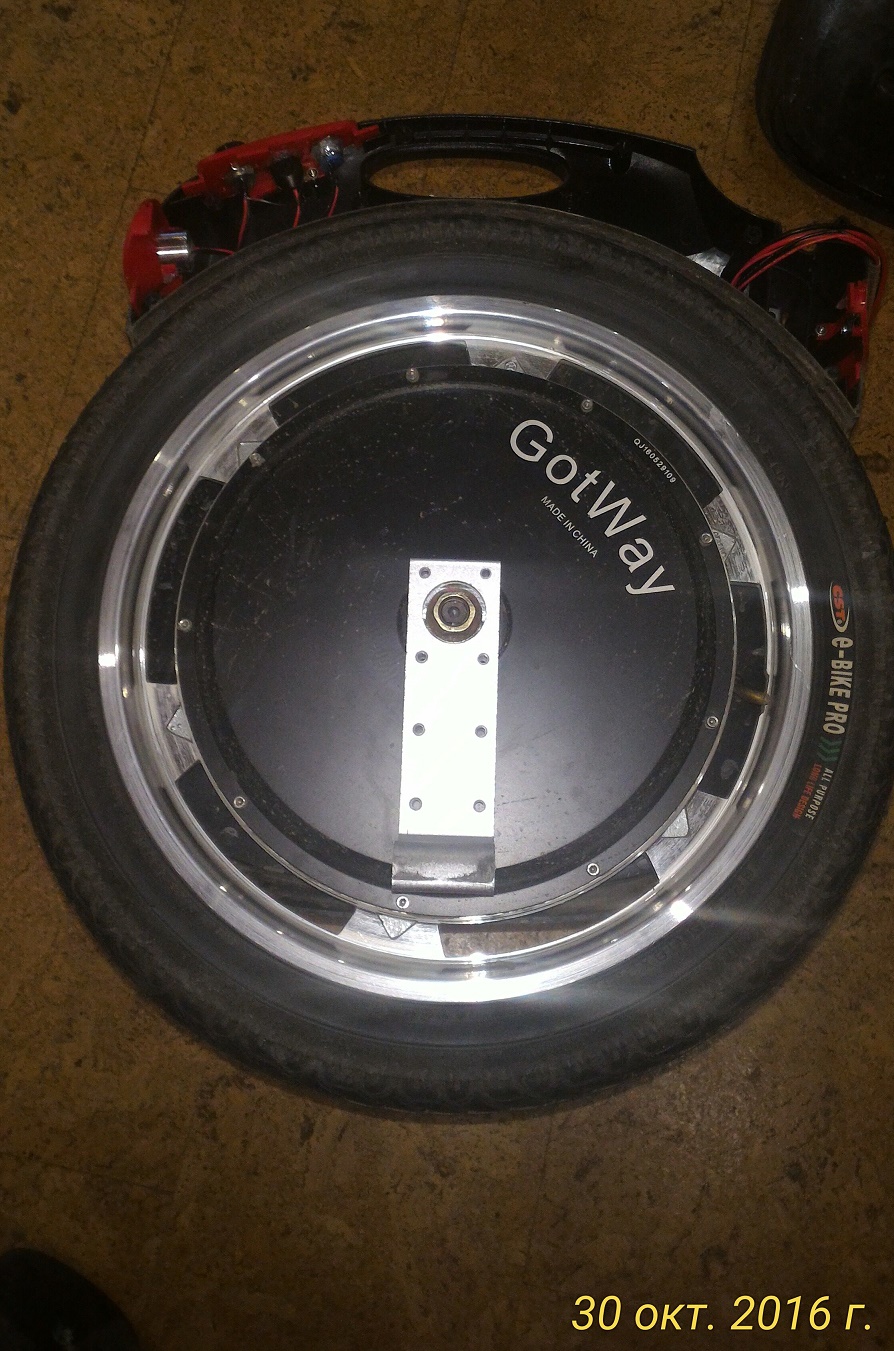

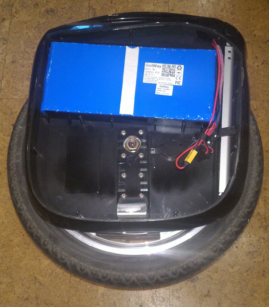

открываем крышку со стороны обратной контроллеру:
Отсоединяем разъёмы батарейки, откручиваем 8 нерж.болтов и столько же шурупов и снимаем половину корпуса, получаем доступ к колесу:
Пластиковыми вело-монтажками меняем покрышку:
Вообще не цепляет и место под шиповку остаётся:
Накачиваем колесо и собираем всё в обратном порядке:
Тест драйв по снежной каше OffRoad-ный MSuper прошёл удачно.
Осталось найти мелкие калёные шурупы для шиповки.
Продолжение следует...

[user]Анатолий83[/user], очень хороший брызговик, пока лучший , для меня, из всех, что видел, практически продолжение корпуса, что  надо было сделать  в стоке. Где взять и не будете вперёд такой же клеить?
