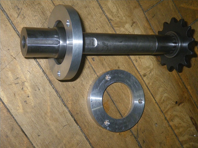

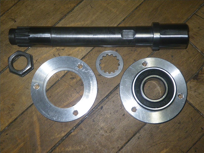

dimad63
Переходной вал   с креплениями подшипников

spivakov
#99
вечер работы принес положительный результат.
танцы с бубном и куча измерений позволили соблюсти планируемое расстояние между центрами шкивов в ноль, +/- 0,3мм
все отверстия новым сверлом на св. станке.
болты в статоре с широкими шляпками туго входят и вклеены на эпокс, отверждено в затянутом состоянии.
за два нижних болта будет крепиться к нижней балке рамы
все болтики хорошенькие, ипонские! :-)
продолжение следует...
