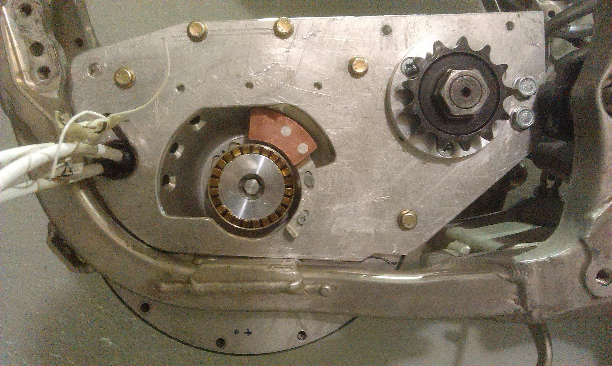

[user]spivakov[/user], мне трудно сказать, так как я одновременно и контроллер прокачал, и батарею и редуктор. Но в целом я прикинул, что пробег относительно практически не пострадал.
Электромот V1 (с доработками: 9 кВт, 76 В, 70 км/ч)
Andrey0479
Работать будет, вот только площадь отверстий может быть недостаточна для хорошей вентиляции :bw:. Можно развернуть на конус входные отверстия, получится сопло, за счет чего увеличится скорость потока. Ну и на выходе добавить отверстий.
spivakov
#128
все, самое главное доделал.
https://youtu.be/ASTbJ-sNFFc
воздух дует конкретно! от контроллера еще не запускал.
намотал на вал веревку, дернул, не больше 100 об/мин.
дует из дыр очень ощутимо! даже не ожидал. боюсь, на больших
оборотах воздух шуметь будет в отверстиях.
вес этого чуда 18,2 кг  :-(

spivakov
#129
площадка под ДХ.
фольгированый текстолит, регулировка.
осталось площадки проковырять

yaredik
ахренено  :wow: можно еще крышки мотора к прилегающим пластинам и крепления к раме промазать термопастой,будет большой радиатор

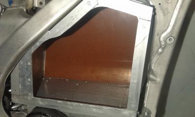

spivakov
доделал короб.
с заклепками натрахался, но оно того стоило!
очень крепко и нигде не торчит, теперь везде буду использовать,
вроде приноровился.
в отсеке в данный момент 37 ячеек. будет 35+бмс
https://youtu.be/1MF1I92vWvc

PeaceHaver
Выглядит, конечно, сильно. Но, как я понял, под сидушкой и за коробом стоит контроллер? Там ведь очень сильная зона разрежения и он не будет охлаждаться. Может, все же стоит его поместить на штатное место, на передней стенке батарейного отсека?
spivakov
#139
не получится нагреть этот контроллер этим мотоциклом. :-)
а если получится поставлю кулер большой.

PeaceHaver
Не, он, конечно, выглядит монструозно, но и вакуум в том месте очень даже.
spivakov
я вам так скажу:
все эти газодинамические процессы вы себе представляете слишком гипертрофированно.
в наших размерах и скоростях все это упрощено и сводится к двум видам потоков,
турбулентному и ламинарному.
весь мотоцикл после вилки всегда омывается турбулентными вихрями,
перемещение воздуха будет в любой точке на открытой поверхности.
ламинарное течение воздуха на мотоциклах редкость.
всякий вакум начинается от 150 км/ч и выше.
мастерская по переделке бензиновых мотоциклов и квадроциклов в электрические 925 462 1516
https://vk.com/m.dzvonisky
http://e-maxlab.ru
tank6661
У меня похожий контроллер при затяжной езде в крутую горку лишь слегка нагрелся,так что переживать за него не стоит..
