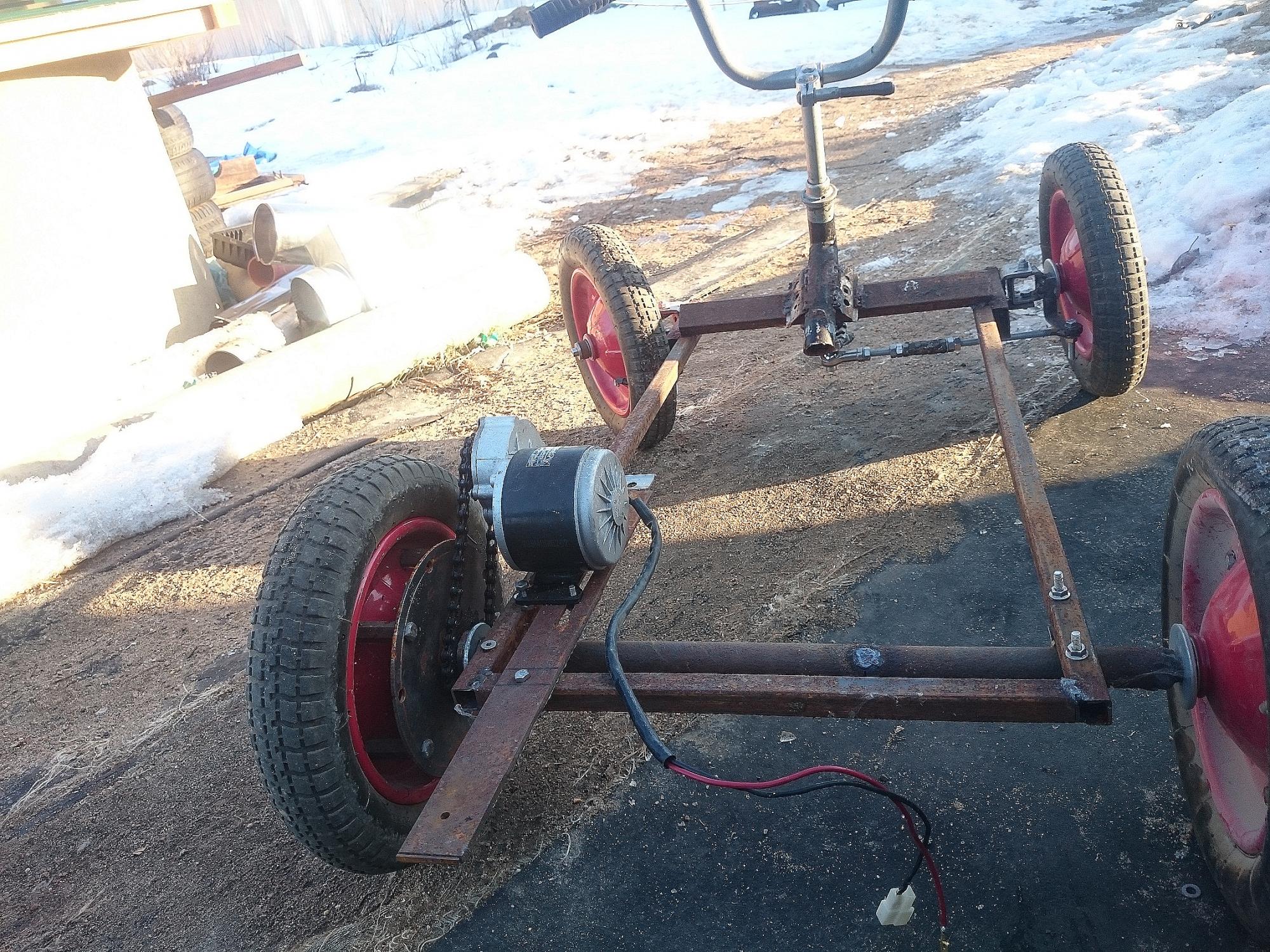

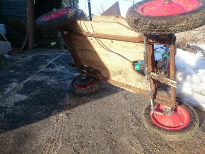

Машинка откатала честно 2 летних сезона детей, но в процессе эксплуатации стали вылезать результаты спешных работ. Хотелось как-то побыстрее,а любопытства у самого было наверно больше чем у детей. В конструкции куча люфтов с подложенными шайбами, рулевое управление без расчетов - всё на "глазок", и ещё в конце второго лета заклинило приводное колесо на валу т.к. подшипник рассыпался на колесе - не выдержал то ли скорость, то ли сам такой китайский (его верхняя обойма это обод колеса, потом шарики и их держит втулка в которую вставляется вал), короче жалкое подобие нормального подшипника. Фото выкладываю - первый проект -  блин комом.

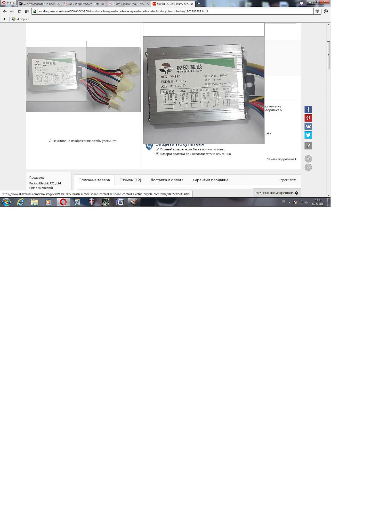

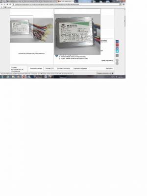

есть китайский контроллер 36в 500 ватт если его подключить к двигателю MY1020 36в 600вт?  Чтобы не покупать другой, сильно мощность упадет?
Можно увидеть фото контроллера?
parshin1979
да пожалуйста
Добавлено 06 Фев. 2017 в 13:41
я так понимаю будет ограничение тока до 500 ватт?  а дальше отрубать ток?
plog90
Совсем не обязательно. Из за конструктивных особенностей для таких контроллеро +-100 ватт скорее погрешность чем правило. Если немного залудите токоизмерительный шунт можете спокойно нагружать его на 600 ватт, разница в температуре даже не будет заметна.
Повторюсь, может ничего делать и не понадобится, так как отсечка уже срабатывет при 36вольт 600 ватт нагрузки.

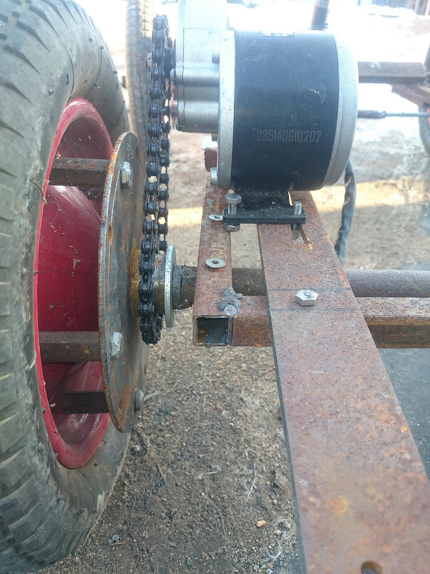

На двигателе 350 вт 24вольта ехали: дети= 40кг + 20кг конструкция + аккумуляторы 30кг = 90 кг. Привод на одно колесо, на колесе звездочка 18 зубов, на редукторе 13 зубов. Скорость развивалась до 12км/ч, (диаметр колеса 340мм) , время покатушек 1 час, я думаю это из-за больших люфтов, трений. Но двигатель был не сильно горячий, руку держать можно.

У меня цепная передача получается -  0,72  т.к. на редукторе стоит 13 зубов а на валу 18 зубов- получается 220 оборотов, при питании 24в, при нынешнем колесе 340мм скорость 13 км/ч. Если теоретически  колесо 400мм - 16,5 км/ч при питании 24в.  Но честно говоря при цепной передаче 0,72 ( 13зубов и 18 зубов) скорость шустрая, но время покатушек минут на 50 не больше. Наверно много энергии тратится на разгон?
