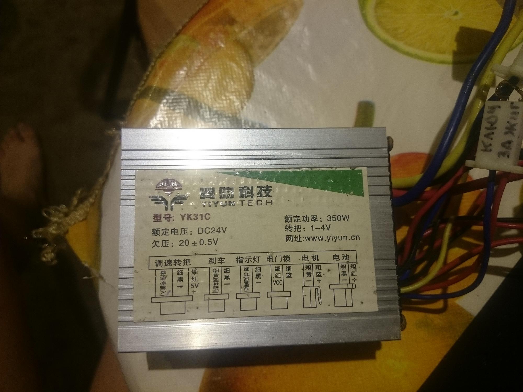

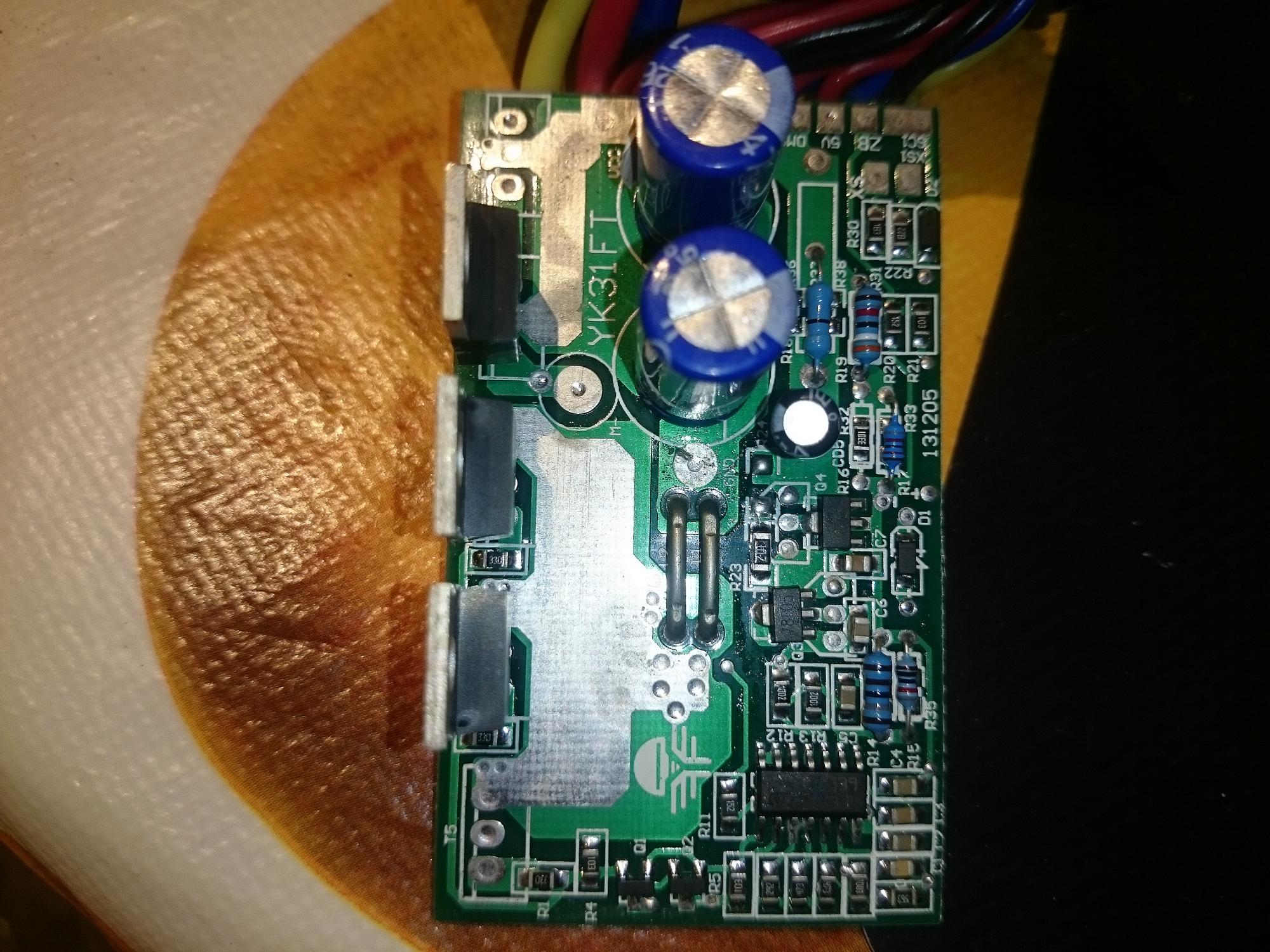

Уважаемые форумчане, нужен Ваш совет. Пришла  мне в голову мысль подать на мотор MY1016 350W 24V напряжение 36 вольт, но контроллер на 24 вольта с отсечкой в 20,5 вольт. Всё это что бы не покупать контроллер на 350вт 36 вольт.
Вопрос: какие номиналы ставить, какие детали менять - подскажите кто переделывал. Контроллер YIYUN tech , YK31FT - надпись на плате.
На плате стоят два стабилизатора: с аккумуляторов на 15 вольт, а с 15 вольт на 5 вольт. Где-то ограничительный резистор на стабилизатор 78L15 с напряжения аккумуляторов. И где-то заменить номинал резистора отсечки? В интернете практически нет информации, может плохо искал? Помогите!

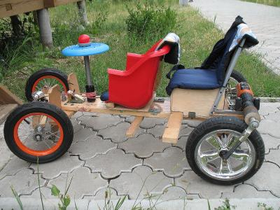

ЦитироватьНа сегодня все разобрал до основания, буду делать поуже и может из другого профиля типа 20х20, чтобы полегче.
Если совсем просто, то можно и без труб.
4 часа катаемся без проблем.
Александр CRV
[user]parshin1979[/user],  может лучше еще один мотор такой же поставить. Вам по грунтовке лучше два ведущих по любому. По асфальту можно и так.
andg
Полностью с Вами согласен. Для грунтовки должно быть два ведущих. Мы ездим по парку, и то, когда попадаем на густую траву, сразу чувствуется. Кстати при моей схеме поворота передних колес, без проблем можно сделать 4*4.

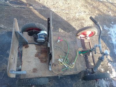

Большое спасибо за ваш вариант, а что прикольно - жестко, деревяненько и легкая конструкция, а то на рынке присматривал алюминиевый профиль 20х30 и думал чем соединять. Насчет второго двигателя все зависит от средств, раньше за него отдавал на Али 4200 рублей, а теперь 3500 только пересылка без стоимости движка, цена кусается. Итак супруга ворчала что за 1200 р  заказал контроллер 36 вольт 500 ватт на свой двигатель 350 ватт 24 вольта.
parshin1979
     Сейчас мысли направлены на то чтобы, облегчить конструкцию заменой на другие профиля меньшим размером, может из алюминия, а может деревянные бруски 40х40. На днище фанеру это обязательно. Всё дело в том что к металлу я привязан из-за руля, он от велика и приварен к профильным трубам,а они к раме. Не знаю может вообще поменять кардинально конструкцию руля, какие будут предложения господа?    Руль сварить самому из проволоки 10 мм, согнуть в колесо и спицы приварить к шпильке , которая держится на каком-нибудь кронштейне и соединяется с рулевыми тягами?
    Увеличить скорость хочу заменой контроллера с 24в  на 36 в, питаться будет от 3-х последовательно соединенных аккумуляторов от автомобиля, блин ну вес наверно будет большой?.
    Цепь тоже гремит, наверно надо какой-нибудь натяжитель  цепи придумывать. Сейчас в натяг от звездочки до звёздочки. Наверно звездочку на валу с пружиной?

#61
Конструкция оказалась не очень то и жесткая. В смысле, за счет длинной средней балки и крепления задней оси по середине, конструкция обладает достаточной упругостью, что положительно сказалось на комфорте езды. Плюс за счет некоторой свободы на кручение вдоль центральной балки, улучшилась проходимость. Сложней вывесить колесо.
А с Вашим мотором второй и не нужен, этого с головой. Просто привод надо на два колеса. С дифом конечно сложно заморачиваться, но можно попробовать развязать задние колеса при помощи фривиллов. Минус - на больших скоростях хуже управляемость, зато плюс - лучше проходимость, при вывешивании одного заднего колеса, второе все равно продолжает крутить.
Александр CRV
если критично именно стоимость переделки то тогда лучше конструкцию просто уменьшить. Сидение сделать типа мотоциклетного двухместного. Такая широкая и тяжелая платформа  не понадобится. На поперечины профиля 20*20 хватит. На продольные я бы ставил (и ставил на снегоход) всетаки 25*25. Сплошной фанеры тоже можно не делать. Зачем? Только под ноги остальное перфорировано сильно сделать и ужать по бокам. . Остальное пусть будет открыто. А вот крылья передние для защиты детей от щебня сделать хоть их пластиковых подкрылков автомобильных. Да и все. Это уже даст и динамику и запас хода и даже радиус разворота при том же угле на руле.
Но это не отменяет плюсы от установки второго мотора. Все таки вы не по асфальту катаетесь.
